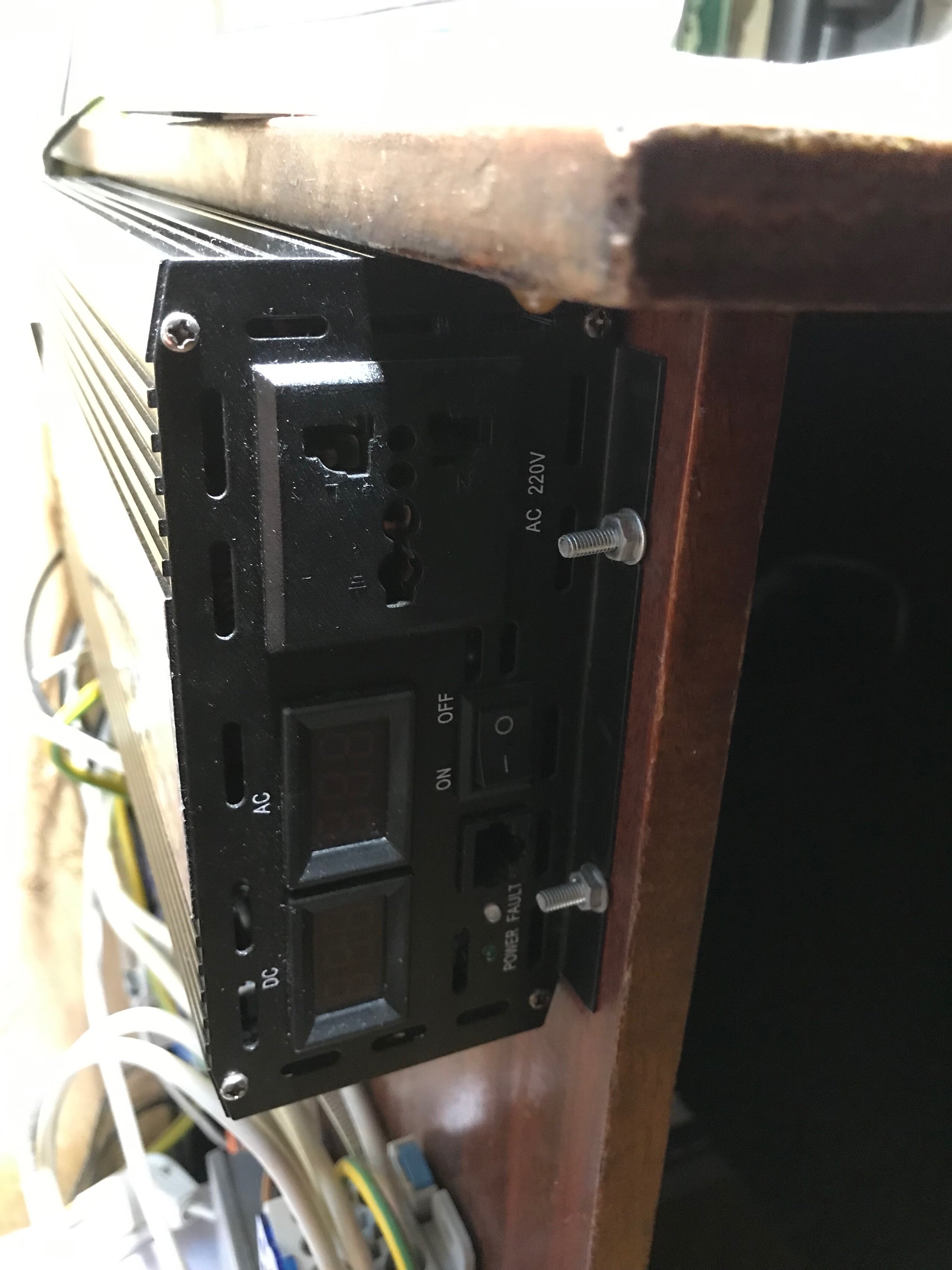

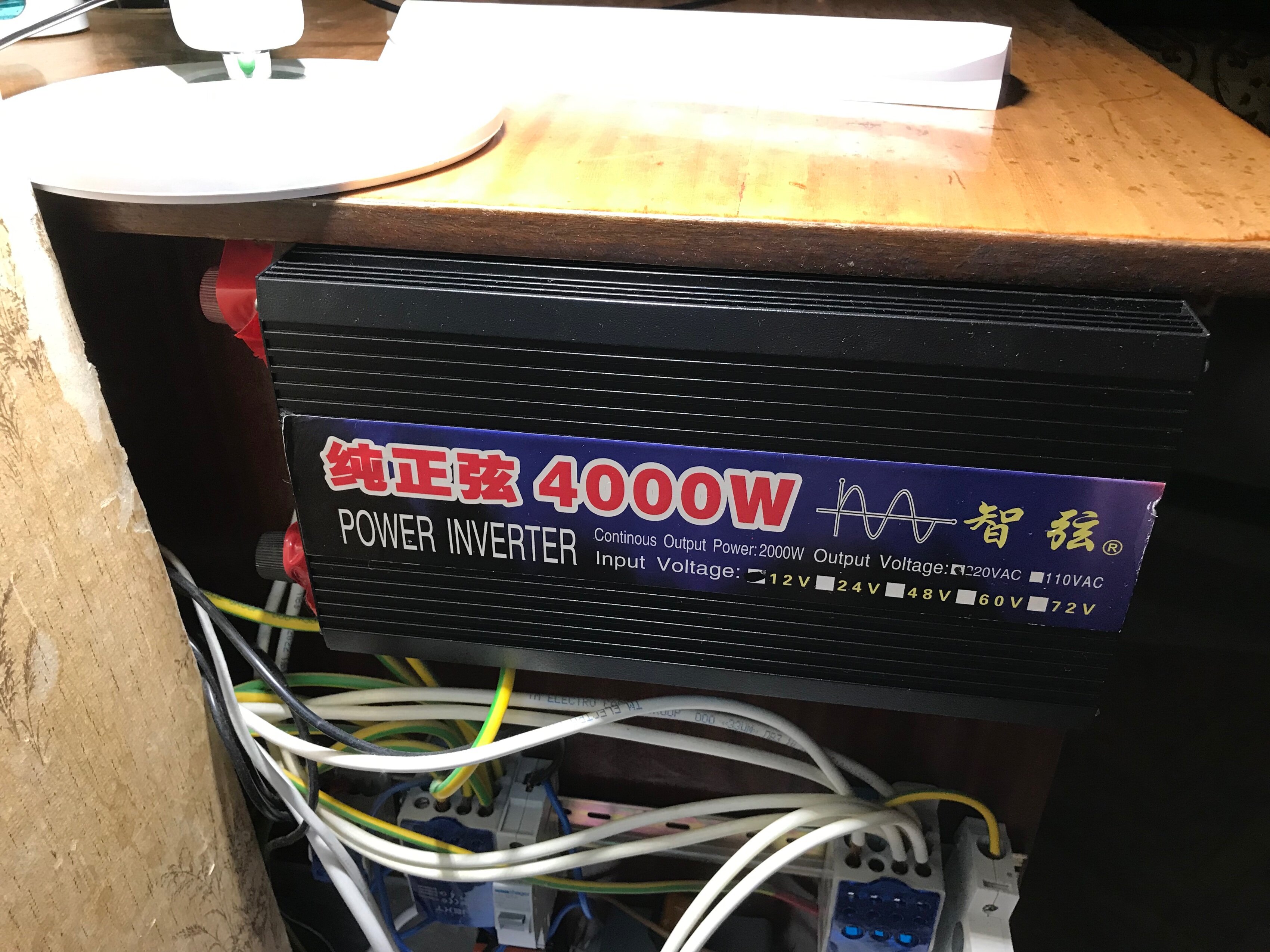

igorrius Опубліковано: В неділю в 08:53 Поділитись Опубліковано: В неділю в 08:53 Всем доброго здравия ! мой инвертор на 12 вольт имеет активное охлаждение , двумя малыми вентиляторами жужжит на всю квартиру громко . Посоветуйте пожалуйста инвертор с охлаждением без вентиляторов , существуют такие ? возможно есть нормальные варианты за разумные деньги , например 24 вольты на киловатта 2,4 ? Посилання на коментар Поділитися на інших сайтах More sharing options...

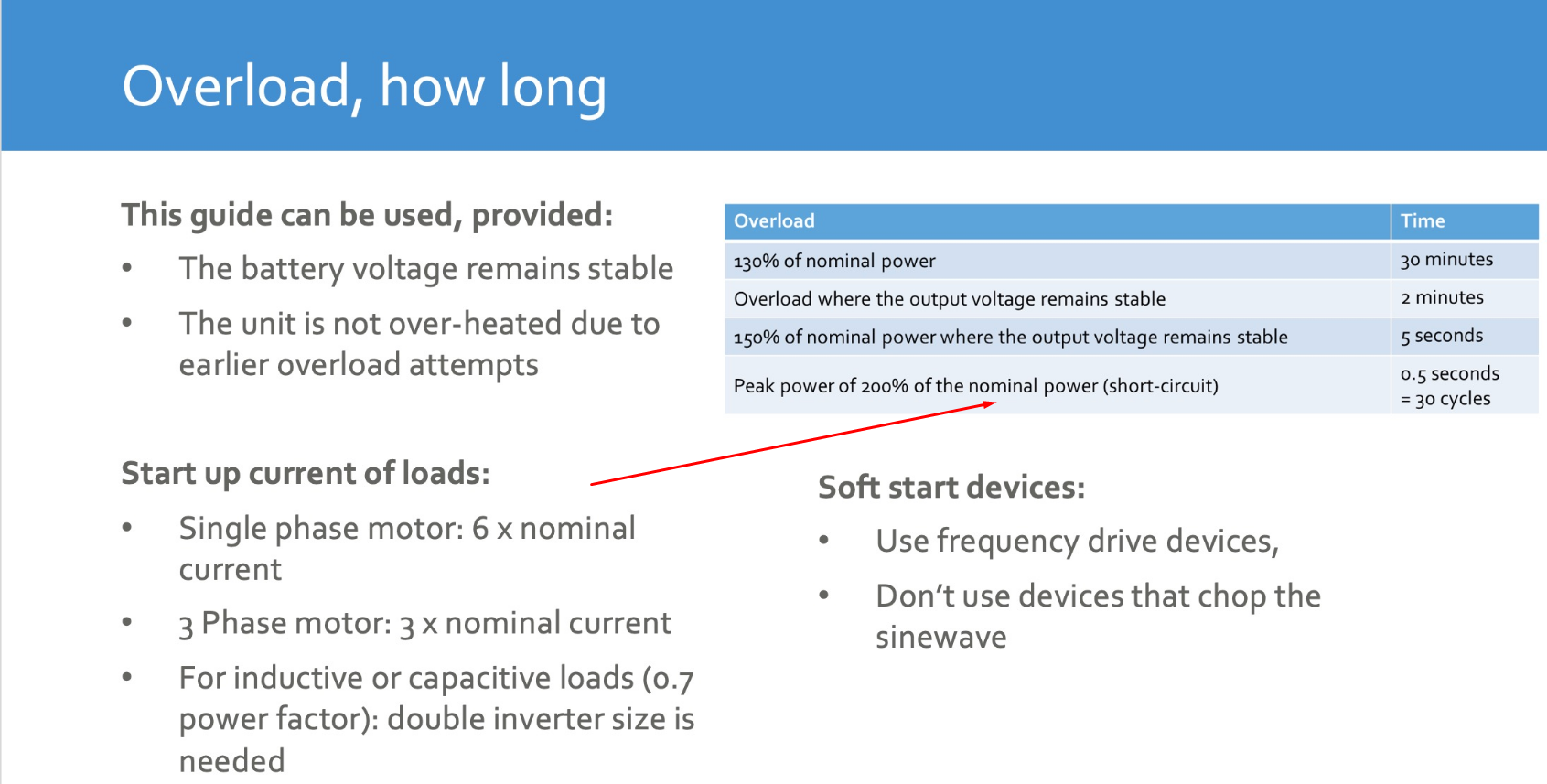

vovarpd Опубліковано: 15 годин тому Поділитись Опубліковано: 15 годин тому 3 години тому, igorrius сказав: от холодильника (90 вт ) шумит наверное это фишка всех китайских инверторов Я мав 2квт китайця datouboss, там вентилятори не шуміли десь до 200Вт помоєму і до якоїсь температури. Але потім був жах, напевно сусіди чули. Зараз маю простий віктрон (не дбж) якось так. От світло пропало, є нагода показати як шумить 24/800VA (650Вт, пік 1.5квт) при пуску холодильника. Через 4 години шуміти більше не стає. https://www.youtube.com/watch?v=rPLARDTKrQg При роботі вбудованого холодильника компа і котла десь отак і шумить як на відео. Так як брав б/у то обійшовся він мені біля 6000 грн, можна і в нас щось таке пошукати. Пралки з нього не запустиш але з холодильниками як то кажеться "є варіанти" бо він НЧ і краще піки переносить. Хоча думаю не кожен холодильник стартане. Також судячи з вебінара віктрона при t+25 їхні інвертори тримають перевантаження +30% до півгодини. А +200% до 1 секунди і не більше 30 разів Якось навантажив його на всі 800W то теж добряче почав шуміти вентилятором. Думаю якщо критичний шум - то краще брати інвертор тут по місцю, з можливістю зразу його перевірити в роботі. 1 Посилання на коментар Поділитися на інших сайтах More sharing options...

vovarpd Опубліковано: 13 годин тому Поділитись Опубліковано: 13 годин тому 20 хвилин тому, smotesko сказав: Це значне перевантаження, але місяць таких знущань він витримав легко, потім я поставив потужніший інвертор. Значне це коли червоний світлодіод світить. А коли навіть не блимає це ще нормально. Ось картинка з їхнього вебінару, особливо небезпечний останній пункт про 30 циклів. А так аби вихідна напруга була стабільна. В мене він рік, та й купував я його вживаним, він 2017 року випуску і як там з нього хто знущався мені невідомо Попробую виключити комп і спробувати суто котел + холодильник. community.victronenergy.com/questions/4454/peak-power-of-victron-inverters.html 52 хвилини тому, yurets12 сказав: зачем мне лишнее если оно не будет востребовано саме по цій причині я перейшов з 2квт китайця на оцей віктрон 650Вт віктрон. Але у випадку з холодильниками ці малі інвертори все ж вартує випробувати спочатку бо холодильники бувають різні. Посилання на коментар Поділитися на інших сайтах More sharing options...

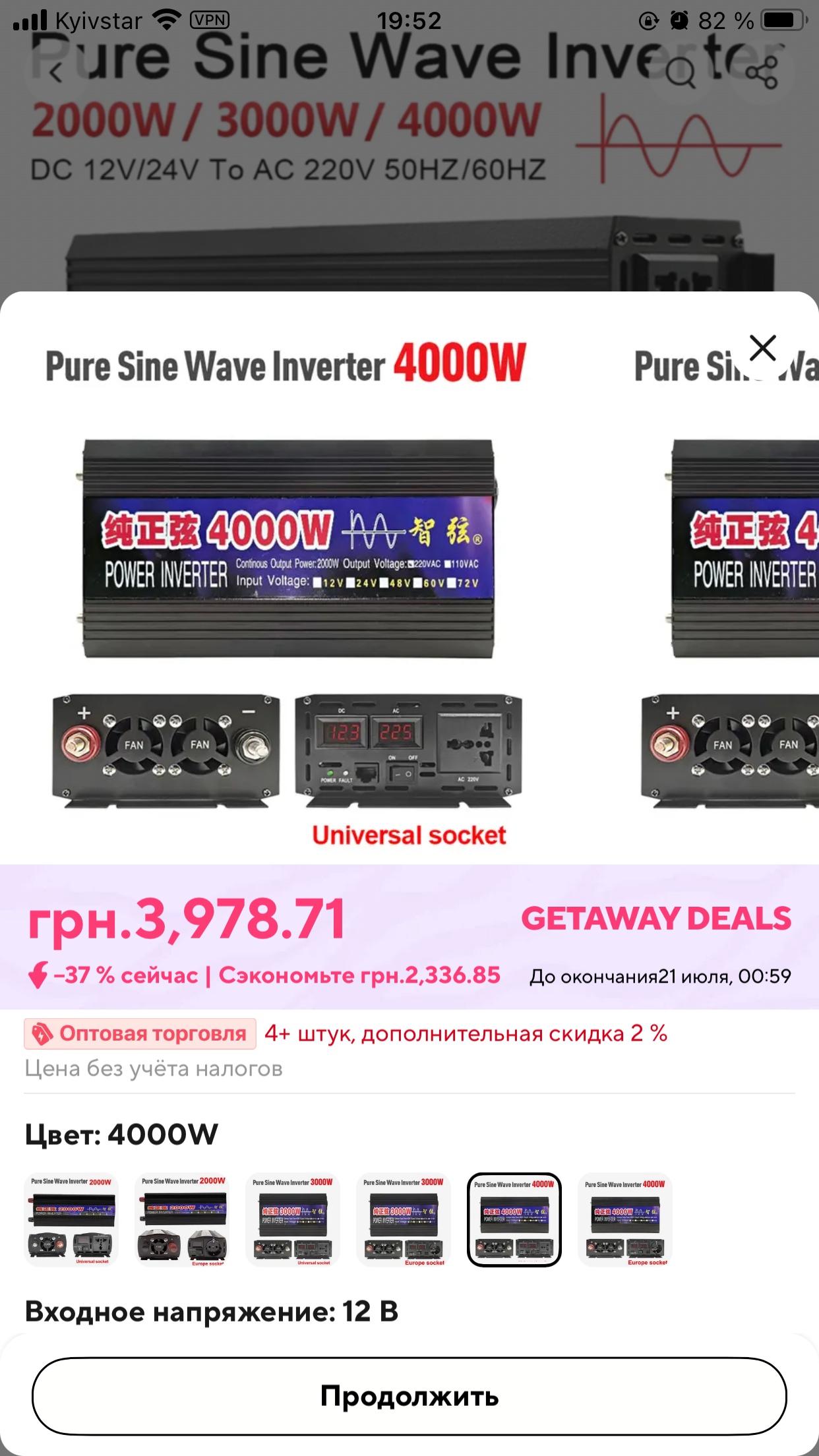

igorrius Опубліковано: 12 годин тому Автор Поділитись Опубліковано: 12 годин тому 1 час назад, yurets12 сказал: Народ вы тут пишите про инверторы в 2 кВт и они запускают холодильник. Что у вас за холодильники и что за инверторы? Ищу себе с минимальной мощностью для себя ( чтобы х.х. был минимальный) да и цена тоже, зачем мне лишнее если оно не будет востребовано. Чисто зимой два насос 100 Вт и котел 130 Вт + холодильник и освещение с интернетом. Все. два китайских киловата : 1 Посилання на коментар Поділитися на інших сайтах More sharing options...
