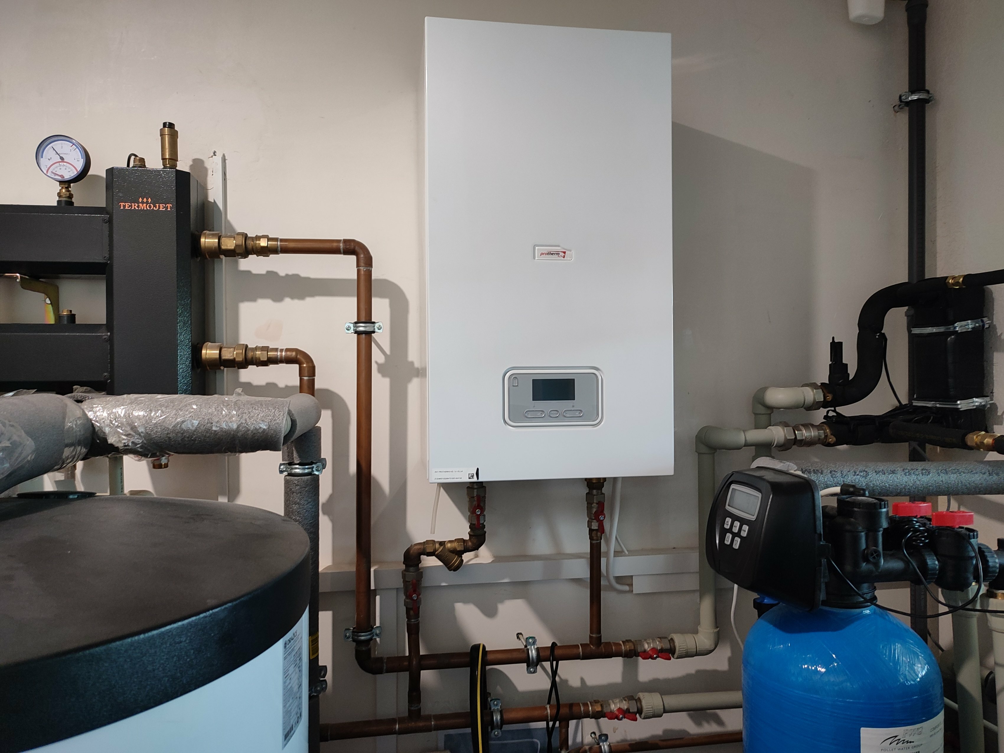

Вирішив поділитись своїм досвідом підбору недорогого теплового насоса.
Проживаємо з дружиною в одноповерховому будинку 120 кв м. Будинок непогано утеплений. З 1.11.23 на опалення з температурою 23,5-24 градуси та гарячу воду було використано майже 8000 квт. Опалення електричне.
Враховуючи наші реалії розглядали варіанти підготовці до зими.
Газ. Труба по вулиці. В прошлому році сусід з електричним опалення провів собі газ. Бюджет під ключ 264 тисячі грн.
ТТК. Не було бажання зв'язуватись з цим видом опалення. Хіба що будувати котельню ззовні.

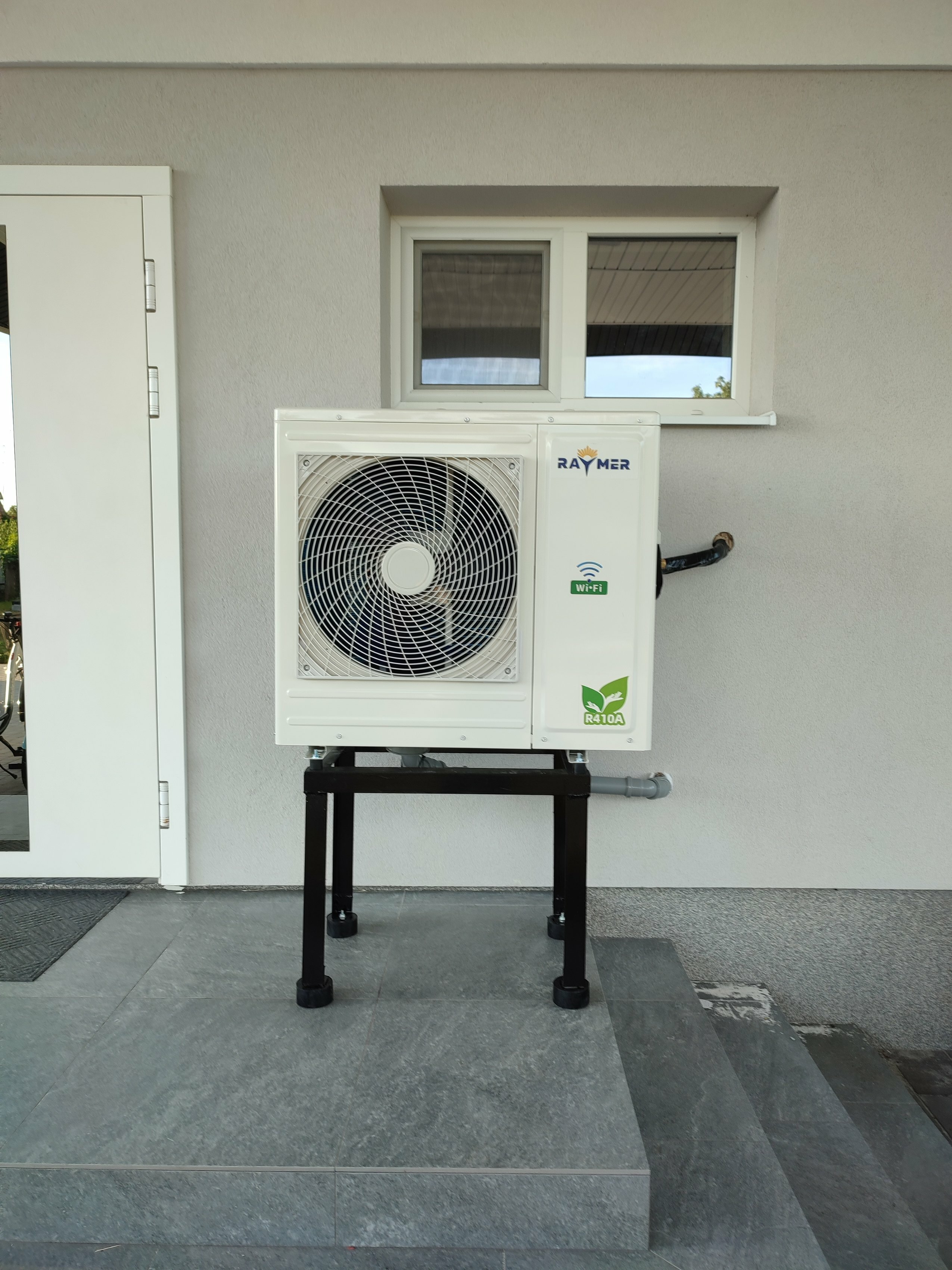

Враховуючи відносно невеликі витрати на тепло і дорогой газ вирішили підшукати недорогий тепловий насос. З "недорогих" вимальовувався тільки зовнішній моноблок. В процесі розгляду різних виробників і проговорення технічних моментів натрапив на цікавий варіант. Представник обіцяв три роки гарантії при виконанні однієї з двох умов - або в систему буде залита незамерзайка, або теплообмінник буде вийнятий з блоку і встановлений в приміщенні. Фактично допускалось з моноблоку зробити спліт систему. Мені це сподобалось, тому виришили зупинитись на цьому варіанті. Додатковий плюс в тому, що в моделі на 7 квт, якої нам достатньо, виявився пластинчатий теплообмінник.
З дизайном встановлення не заморочувались - встановили на ганку перед вікном котельні. Щоб не було ковзанки зимою від конденсату зроблений дренаж в каналізацію. В трубу заклали продовження гріючого кабелю, який встановлений в піддоні. Крім того замінений зовнішній циркуляційний насос, який йшов в комлекті, на меньш потужний з низьким єлектроспоживанням (насос в комлекті з великим запасом).
Управління достатньо примітивне. Температура, режим (опаленння, охолождення, гаряча вода). Ніяких СОР та інше не рахує. На телефон іде додаток, в якому можна задавати старт-стоп по таймеру.
При потужності близько 1,8 квт і режимі старт-стоп без проблем стартує від 5-ти кіловатного інвертора з АКБ. Плавний пуск можна легко додати  - на платі управління стоїть контактор, від якого йдуть дроти на компресор.
На сьогодні ТН використовується для підігріва води. По графіку відключень задається на ніч пуск на 1 годину в період гарантованого електропостачання. За цю годину БКН на 300л догрівається на +15-16 градусів.
Загальний бюджет склав близько 90 000 грн. Можна здешевити за рахунок встановлення - допускається шеф-монтаж.

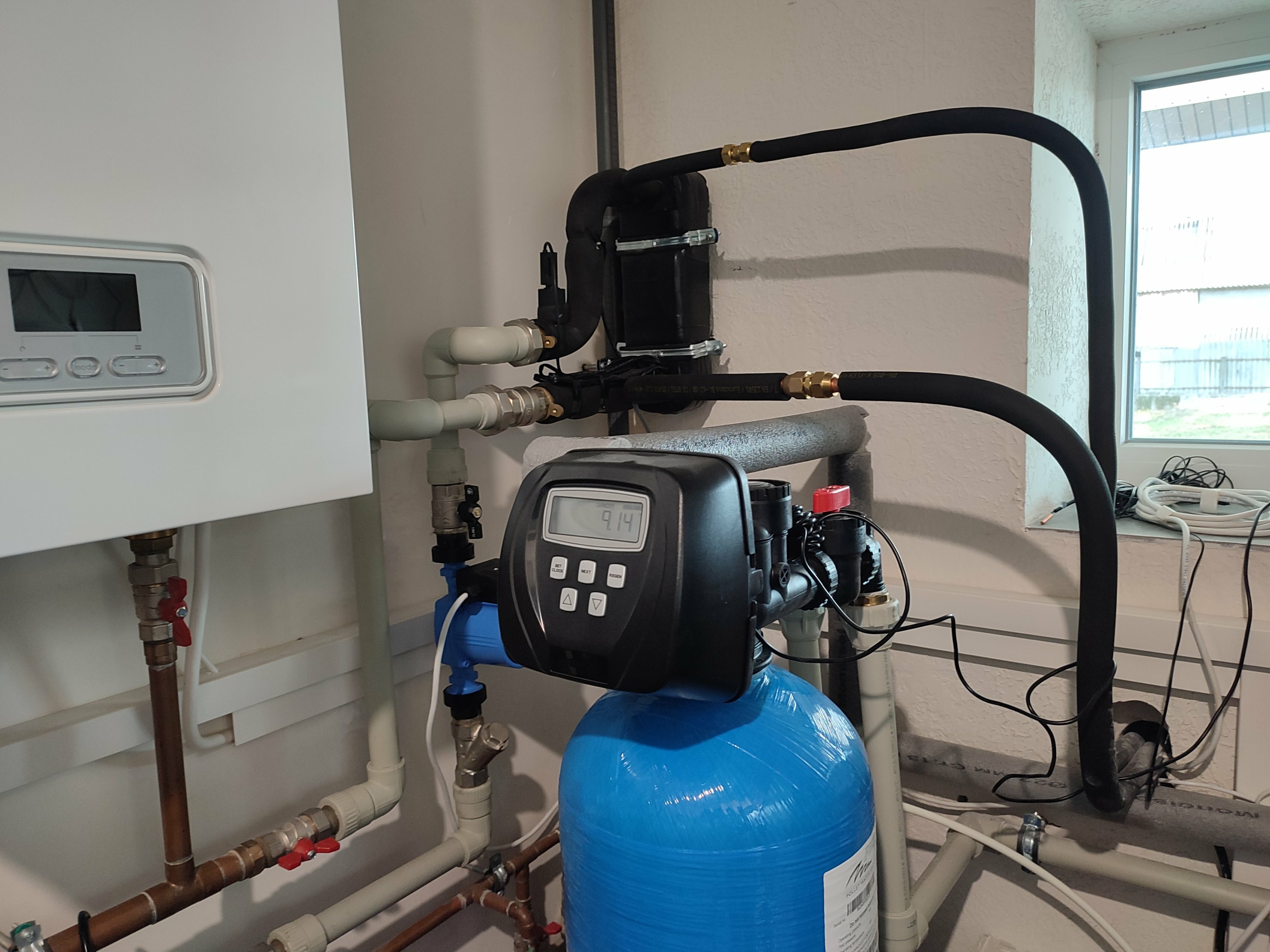

У Вас на фото фреонова товста (газова) труба знизу теплообмінника? А тонка (рідина) з верхнього штуцера? То у вас тоді не правильно підключений теплообмінник. Це режим випарника. А в середині будинку має бути конденсатор, тобто газ має сконденсуватися, рухаючись зверху вниз.image.png.95a6b1633eac36b84bcda5a8e08a220a.png
То там і вода , судячи по фільтру електрокотла, теж підключена навиворіт. Вода має рухатися знизу вверх, а фреон має рухатися зверху до низу.
