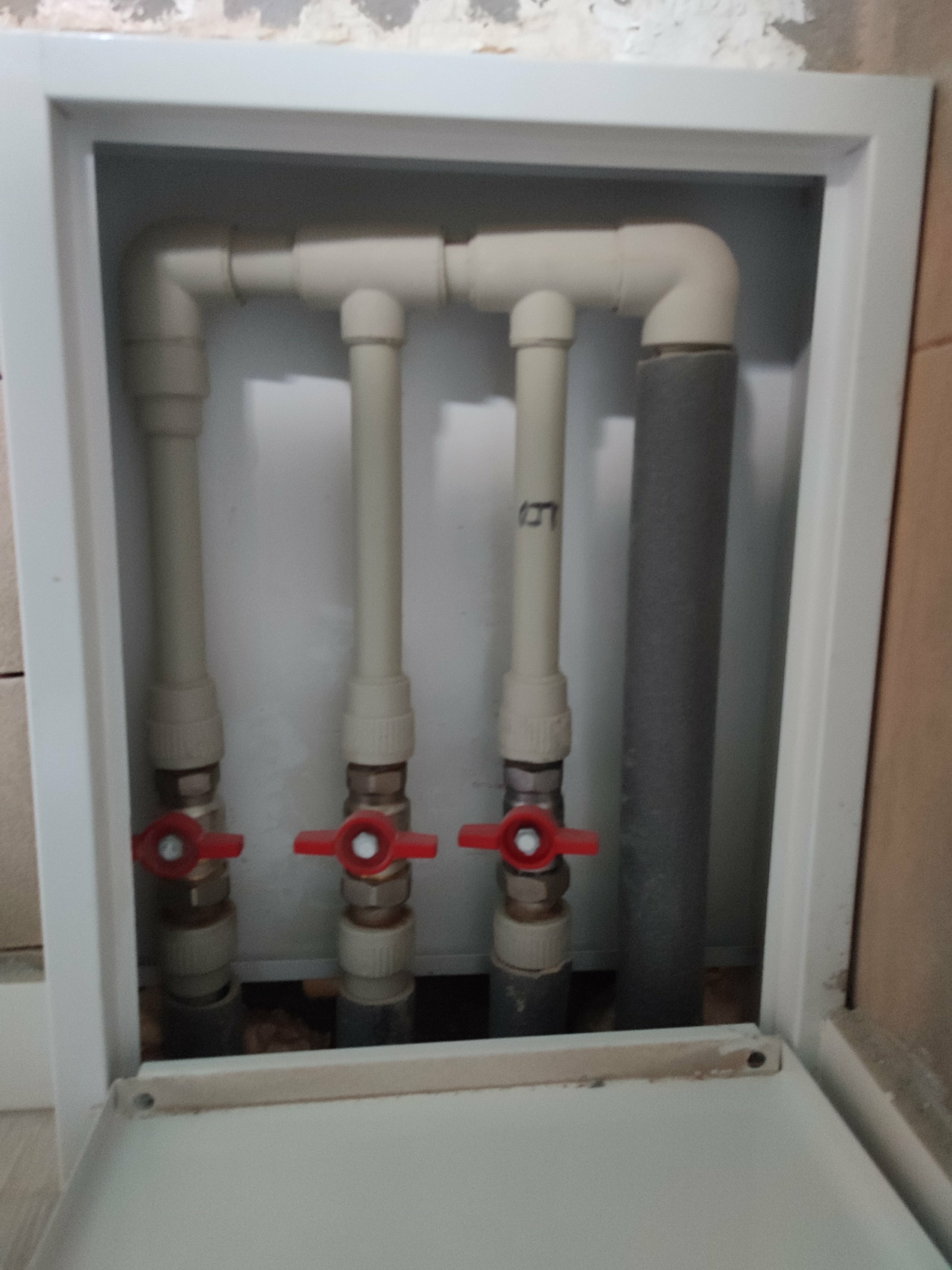

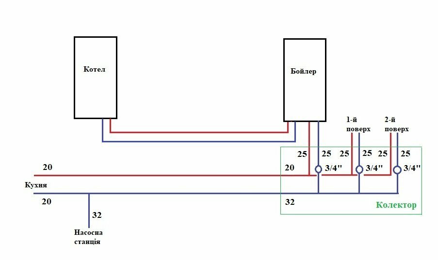

Чи є якісь обмеження на відстань між одноконтурним котлом (Buderus) і комбінованим водонагрівачем (Drazice OKC80)? Зниження температури теплоносія не критичне, оскільки відстань до 10 м в теплоізоляції. Чи буде коректно працювати датчик температури води в бойлері? Можливо якісь інші проблеми?
Відстань по прямій - 7 м; довжина труб і провода - 10 м.
Справа в тому, що газовий котел по проекту має бути на кухні, а два санвузли один над одним з протилежної сторони дому. Подумав, що краще бойлер розмістити біля точок водорозбору.
Глобально немає.
Формально крани на гвп теж би вартувало.
Ну і групу безпеки на бойлер по воді теж + розширювач. Хіба що задумано, що зворотніх клапанів немає і все висить на бачку гідрофора.

Крани на ГВП вже не поставити, бо все забетоновано.
Бойлер ще в коробці, а під його місцем на стіні дві водорозетки. Якщо сюди треба тиснути ГБ і розширювач, плс, киньте схему.
Задумщик не виходить на зв'язок, клапанів і бачка немає.
Я не маю готових гарно намальованих схем.
В підписі є альбоми, можете там пошукати варіанти обв'язки всяких бойлерів.
Не розберетесь, то напишіть, я якось вайбером щось олівцем накалякаю
