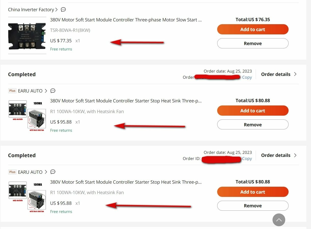

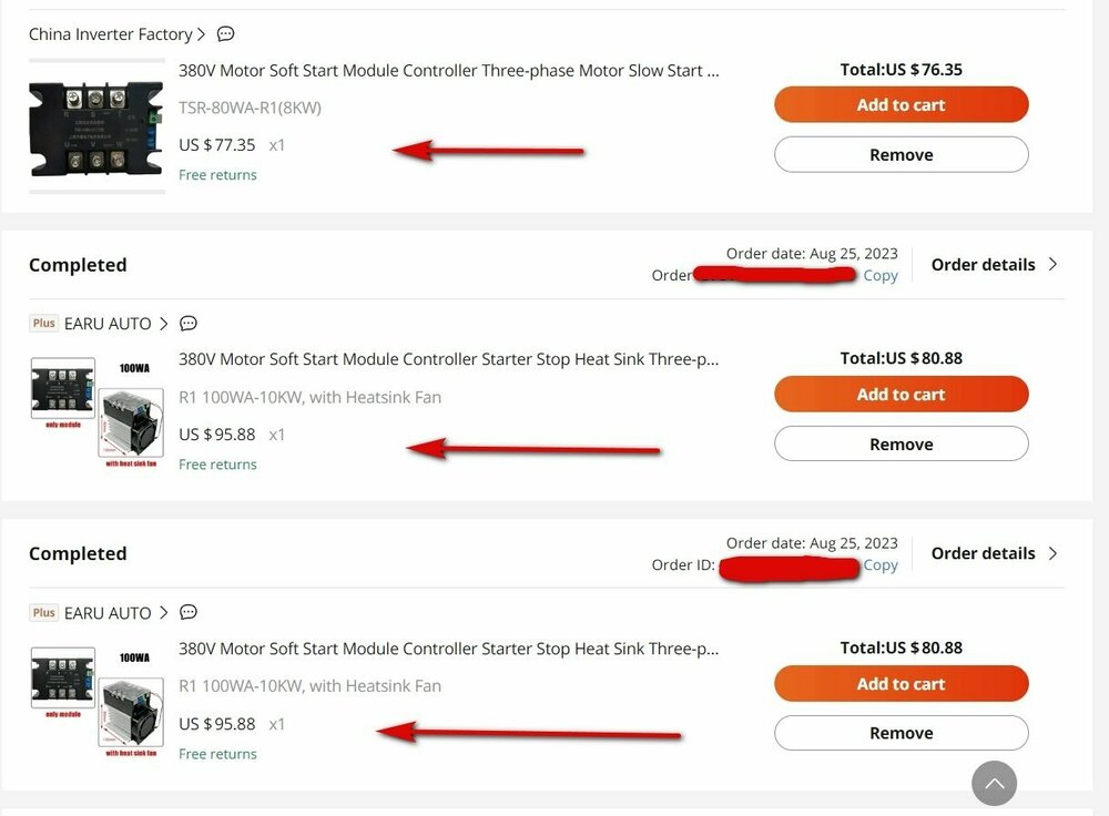

Made in USSR Опубліковано: 11 липня Поділитись Опубліковано: 11 липня (змінено) я думаю кто так утверждает не знает ни физику ни процесса ,ни основы тоэ и тп. если устройство плавного пуска хорошее и фунциклирует как задумано изготовителем ,то проблем не будет. Я использую подобные девайсы и на трехфазные мощные моторы ( конечно они дороже и рассчитаны под это ) .Хорошо себя зарекомендовали. Змінено 11 липня користувачем Made in USSR 4 Посилання на коментар Поділитися на інших сайтах More sharing options...
