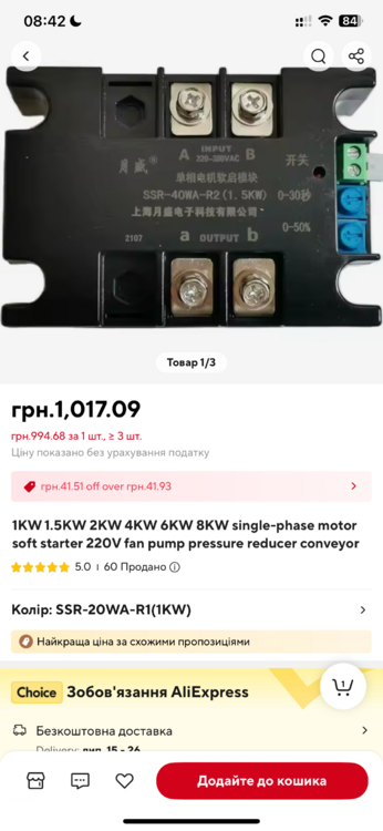

DimaF Опубліковано: 9 липня Поділитись Опубліковано: 9 липня 16 минут назад, NBB сказал: і кажуть брати два щоб одразу з запасом Берить 3, один продасте....) 21 минуту назад, NBB сказал: Це ніби насосна станція? Ну да. 22 минуты назад, NBB сказал: 4 кВт ПП можна брати для 2 кВт насоса погружного? Можно. Посилання на коментар Поділитися на інших сайтах More sharing options...
sly Опубліковано: 9 липня Поділитись Опубліковано: 9 липня В 08.07.2024 в 08:50, NBB сказал: ставити треба між реле та мотором насоса, якщо до то плавний пік буде не зовсім так, але дійсно є два варіанти підключення. Реалізував обидва - ніяких проблем вже півтора роки Посилання на коментар Поділитися на інших сайтах More sharing options...
NBB Опубліковано: 9 липня Поділитись Опубліковано: 9 липня 15 минут назад, sly сказал: не зовсім так, але дійсно є два варіанти підключення. Реалізував обидва - ніяких проблем вже півтора роки Давайте деталі-) бо кажуть якщо до реле то тільки перший пуск плавний, а далі щоб був плавний треба втикати автомати чи виймати з розетки і так щоразу -) Посилання на коментар Поділитися на інших сайтах More sharing options...
NBB Опубліковано: 9 липня Поділитись Опубліковано: 9 липня (змінено) На 2 кВт насос можна і 3 і 4 кВт брати? Змінено 9 липня користувачем NBB Посилання на коментар Поділитися на інших сайтах More sharing options...
sly Опубліковано: 9 липня Поділитись Опубліковано: 9 липня (змінено) 1 час назад, NBB сказал: Давайте деталі-) бо кажуть якщо до реле то тільки перший пуск плавний, а далі щоб був плавний треба втикати автомати чи виймати з розетки і так щоразу -) деталі є у мануалі китайців. Так все чудово розписано, обидва варіанти підключення. А вам якусь фігню кажуть. Бо "підключити до реле" - це маєчня якась. Підключити можна або послідовно після реле, або підключити через девайс насос, а реле - у роз'єм, зайнятий перемичкою. 1 час назад, NBB сказал: На 2 кВт насос можна і 3 і 4 кВт брати? знов таки - у китайців є чудова табличка щодо потужностей. Не розумію, чому ви шукаєте відповіді на форумі у випадкових людей, а не у тих, хто продає девайс і знається на цьому набагато краще? На 3 кВт повинно вистачити з головою. Змінено 9 липня користувачем sly Посилання на коментар Поділитися на інших сайтах More sharing options...

sly Опубліковано: 9 липня Поділитись Опубліковано: 9 липня 10 минут назад, Leader9 сказал: На ютубі бачив, здається там є контакти для зовнішнього керування. На них реле тиску і підключати... це і є другий варіант, про який писав вище. Колись давно на форумах читав, що проблеми з девайсом можуть бути якщо брати версію не тільки з плавним пуском, але й плавною зупинкою. Але деталей вже не пам'ятаю. Посилання на коментар Поділитися на інших сайтах More sharing options...
NBB Опубліковано: 9 липня Поділитись Опубліковано: 9 липня 3 часа назад, sly сказал: це і є другий варіант, про який писав вище. Колись давно на форумах читав, що проблеми з девайсом можуть бути якщо брати версію не тільки з плавним пуском, але й плавною зупинкою. Але деталей вже не пам'ятаю. А як на алі відрізнити є там плавна зупинка чи ні? дякую Посилання на коментар Поділитися на інших сайтах More sharing options...
NBB Опубліковано: 9 липня Поділитись Опубліковано: 9 липня 14 минут назад, NBB сказал: А як на алі відрізнити є там плавна зупинка чи ні? дякую в деяких брендах є опис R1- тільки пуск R2 - і пуск і зупинка, брати тільки з пуском? Посилання на коментар Поділитися на інших сайтах More sharing options...

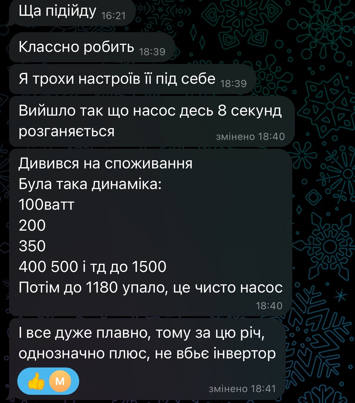

МакДо Опубліковано: 9 липня Поділитись Опубліковано: 9 липня (змінено) 08.07.2024 в 08:50, NBB сказав: номінальна потужність 1950 Вт пусковий струм набагато вищий номінального потужність теж Почитав радять такий плавний пуск як на фото але відгуки про плавність пуск і зупинки різні в головне, що його ставити треба між реле та мотором насоса, якщо до то плавний пік буде лише перший раз або щоразу виймати вилку ( вимикати автомат ), що не варіант Може є якісь інші варіанти? дякую Привіт. Поставив собі на насос а-ля 550вт таку штуку (R1), але взяв з запасом 1,5кВт, бо китайська розетка показувала споживання 1020вт. Замість колодки в клемі керування підʼєднав провід від реле тиску. Нижче скрін переписки. Я віддавав сусіду його тестити Змінено 9 липня користувачем МакДо 1 Посилання на коментар Поділитися на інших сайтах More sharing options...

sly Опубліковано: 9 липня Поділитись Опубліковано: 9 липня 1 час назад, NBB сказал: в деяких брендах є опис R1- тільки пуск R2 - і пуск і зупинка, брати тільки з пуском? так, брати з пуском 1 час назад, NBB сказал: як взнати реальний пусковий струм та пускову потужність насоса Водолій 0,5-100? дякую якщо ставите плавний пуск - вас це вже не буде хвилювати 1 час назад, NBB сказал: бо від аккума від нормально працювати не буде велика потужність в мене зараз так вийшло, що водолей 63у реальною потужністю 1,5 кВт працює з інвертором 2квт без ПП. Все норм. 1 час назад, NBB сказал: заміна Водолія який працює собі нормально і працює на китайський насос 1 кВт ( за 6000 грн) я вже купив, але на 550 Вт все не знайду час поставити, бо 1 час назад, NBB сказал: з роботою буде 15-16 тис грн мені залупили ще більше, тому сам. Не вперше. 1 час назад, NBB сказал: генератор .....це кошти....і тут треба чітко знати який генератор потягне цей насос......при пуску...3-5-7 кВт? не розумію, чого ви страждаєте... якщо так сильно хвилюєтесь - купіть китайську розетку - ваттмерт за 600 грн та дізнаєтесь яка там потужність реальна. Але з особистого досвіду - генератор з потужністю вдвічи більшою, ніж потужність насоса, стартує насос, підстрибуючи та виконуючи дивні танці. З ПП таких проблем немає. Посилання на коментар Поділитися на інших сайтах More sharing options...

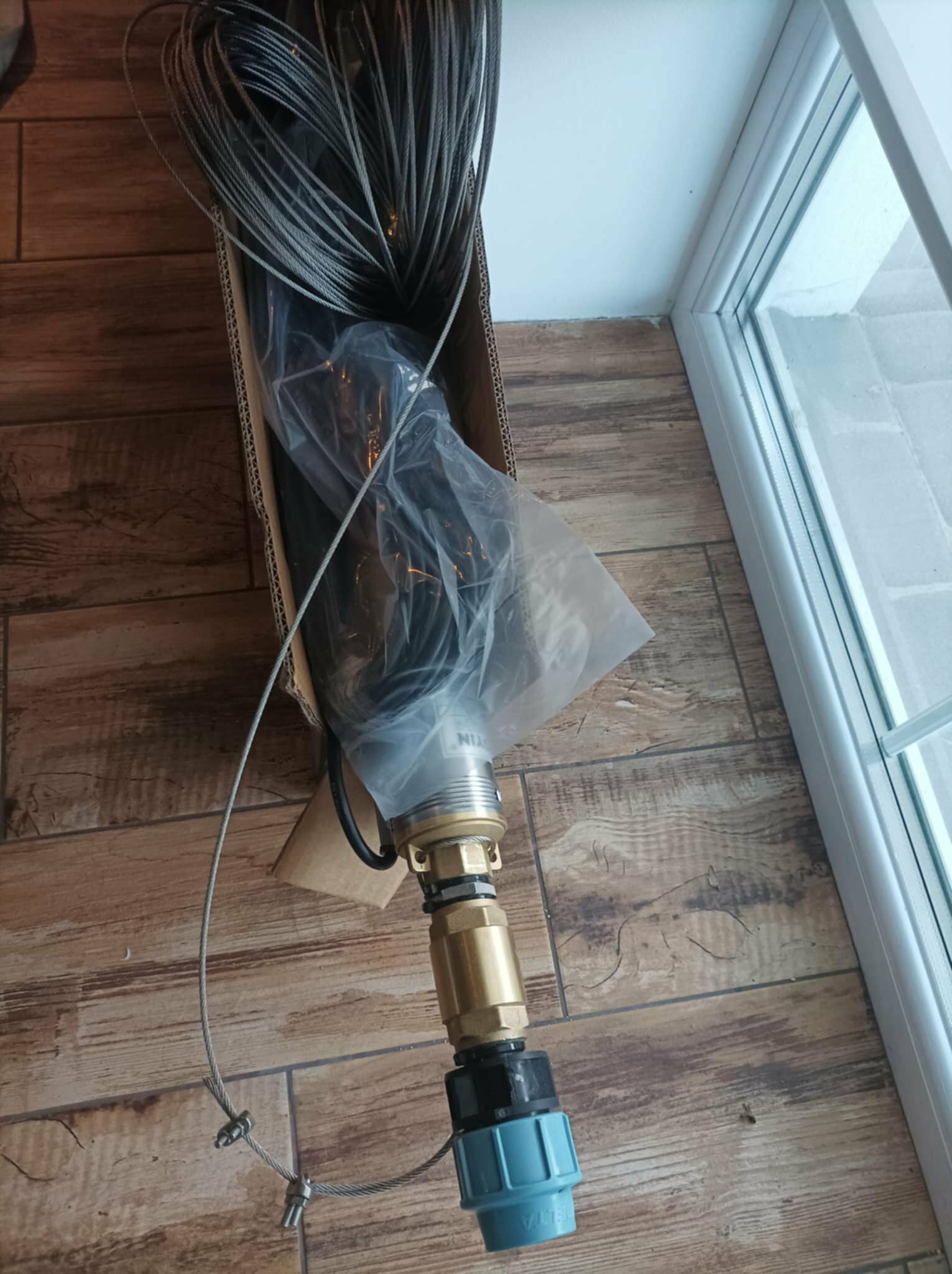

sly Опубліковано: 9 липня Поділитись Опубліковано: 9 липня китайчик потужністю 550 Вт чекає свого часу По відгуках реальна потужність у свердловині, а не на стенді - 1,1 Квт. Характеристики відповідають Водолею 63У. Посилання на коментар Поділитися на інших сайтах More sharing options...

NBB Опубліковано: 10 липня Поділитись Опубліковано: 10 липня 14 часов назад, sly сказал: китайчик потужністю 550 Вт чекає свого часу По відгуках реальна потужність у свердловині, а не на стенді - 1,1 Квт. Характеристики відповідають Водолею 63У. це на яку глибину він розрахований? Посилання на коментар Поділитися на інших сайтах More sharing options...
NBB Опубліковано: 10 липня Поділитись Опубліковано: 10 липня а можна детальніше про розетку та ватметр? Як заміряти ? інвертор в мене 3 кВт акум 24 В 100 В год уоли панелі видаватимуть 1-1,2 кВт можна мод спробувати інвертором вле стрьомно -) Посилання на коментар Поділитися на інших сайтах More sharing options...

sly Опубліковано: 10 липня Поділитись Опубліковано: 10 липня 53 минуты назад, NBB сказал: це на яку глибину він розрахований? rozetka.com.ua/ua/aquatica_777403/p2285382/ 52 минуты назад, NBB сказал: а можна детальніше про розетку та ватметр? Як заміряти ? не повірете - просто ввімкнути. https://www.google.com/search?q=ваттметр+в+розетку&oq=ваттметр&gs_lcrp=EgZjaHJvbWUqBwgBEAAYgAQyDggAEEUYJxg5GIAEGIoFMgcIARAAGIAEMgcIAhAAGIAEMgcIAxAAGIAEMgcIBBAAGIAEMgcIBRAAGIAEMgcIBhAAGIAEMgcIBxAAGIAEMgcICBAAGIAEMgcICRAAGIAE0gEIMjgxM2owajeoAgCwAgA&sourceid=chrome&ie=UTF-8 Посилання на коментар Поділитися на інших сайтах More sharing options...
