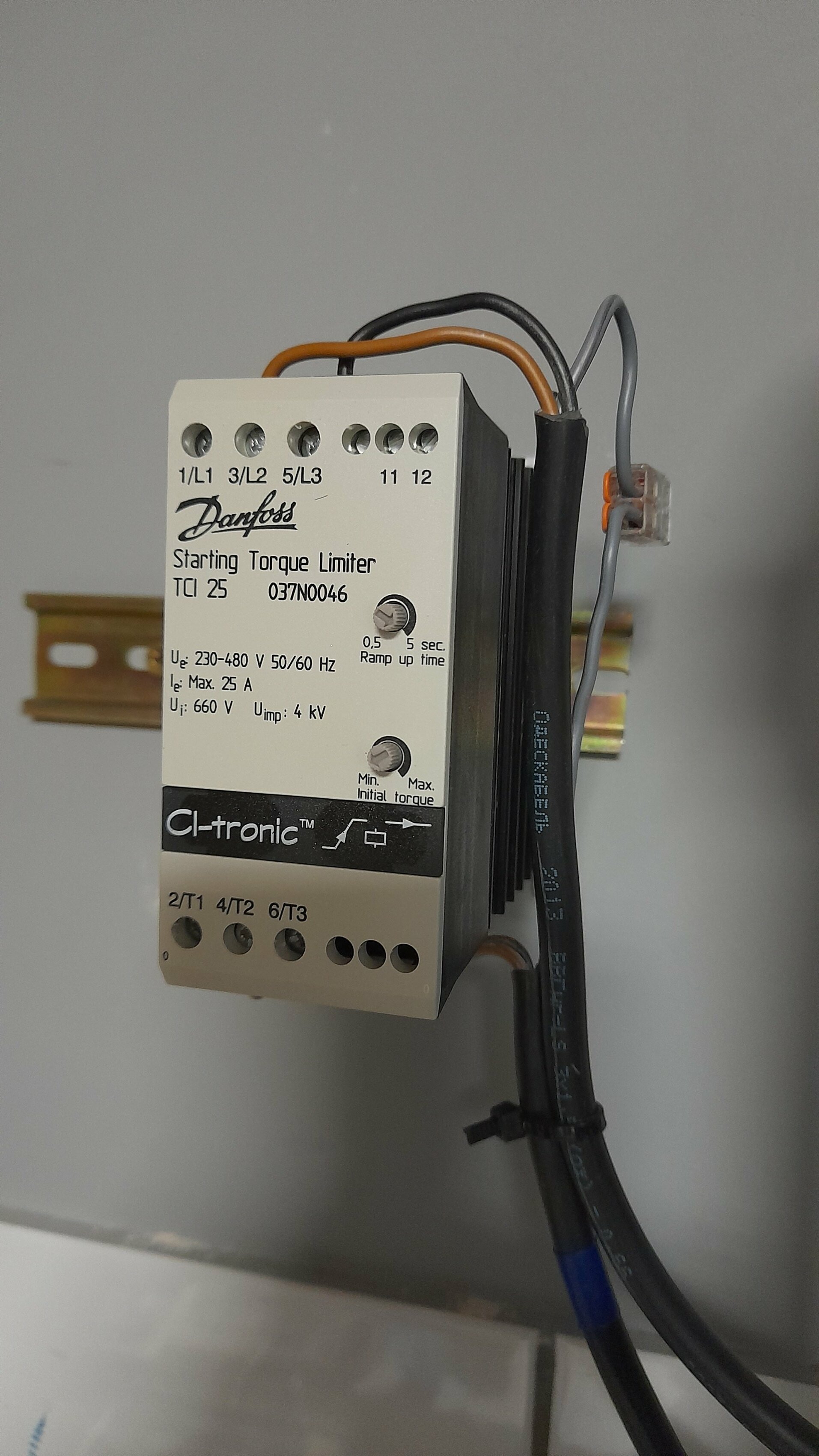

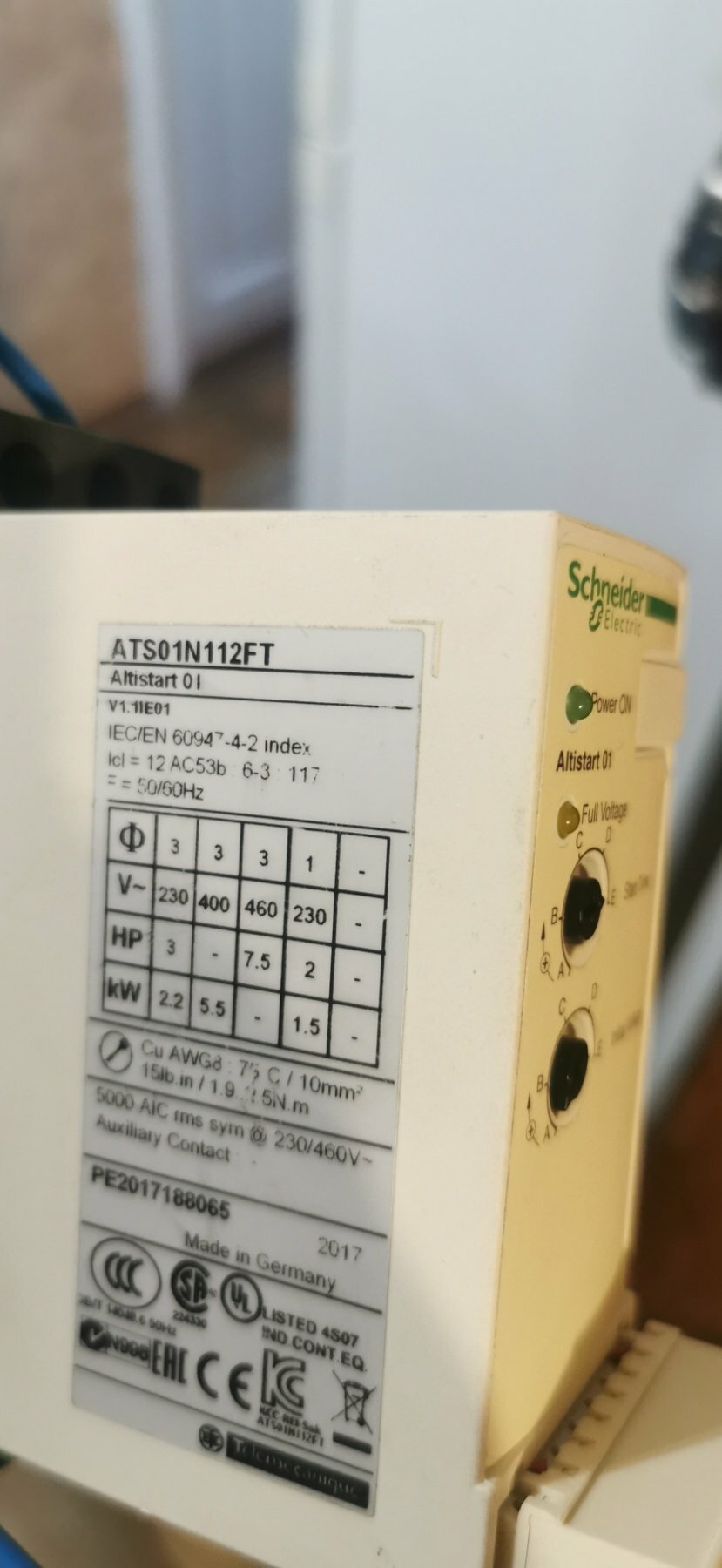

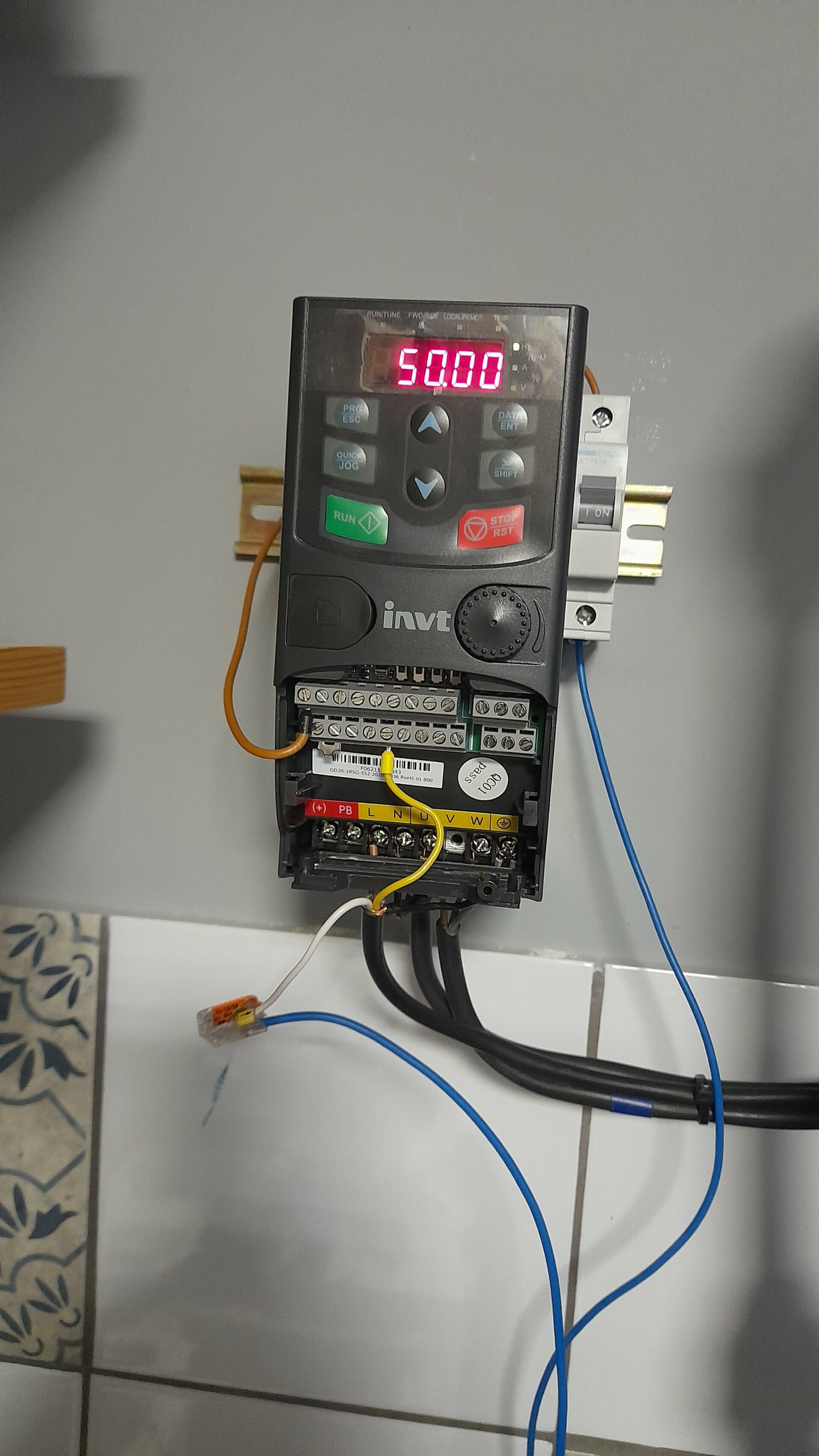

плавний пуск для Водолій 0,5-100
NBB
41 хвилину тому, sly сказав:

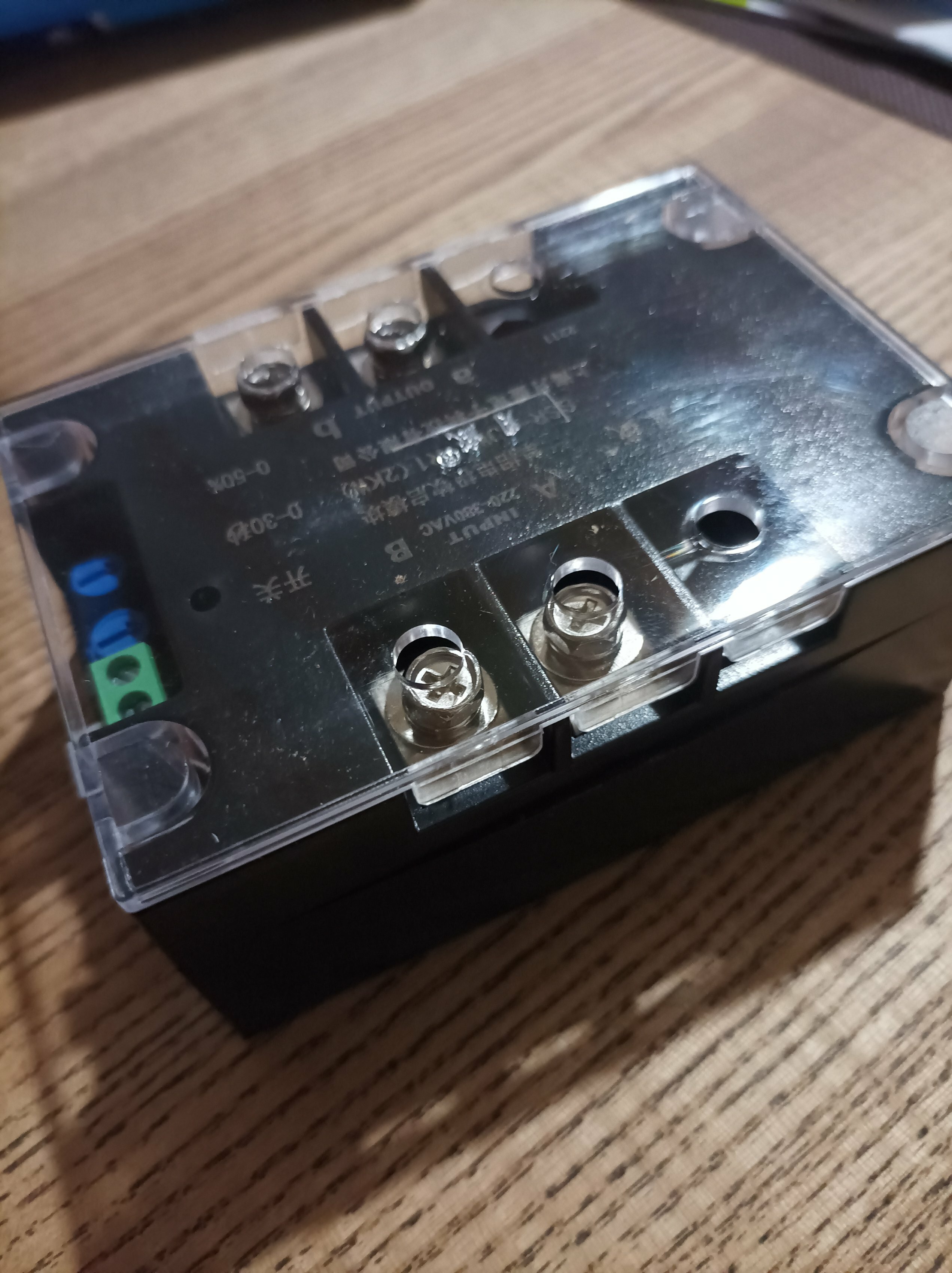

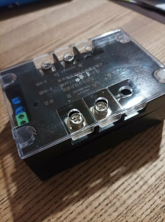

И провід там звичайний ввг не екранований, і довжина десь 2,5 метри
В мене від реле тиску до клеми керування 50см ПВС 2х0,75. Працює чудово, насос не гудить.
21 час назад, sly сказал:
все зрозуміло. Акум+інвертор.
вони без сонця і мережі де будуть зарядку брати?
2 часа назад, sly сказал:
Може брак самого реле?
Та може. Чи може тому що управляючі дроти йдуть параллельно з проводами насосу в одному кабель каналі... Как би силове зі слабострумкою треба розносити мінімум на 100 мм та під прямим кутом перехрещувати, якщо пересікаються
