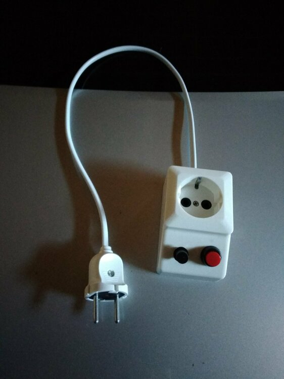

NBB Опубліковано: 4 години тому Автор Поділитись Опубліковано: 4 години тому а можна детальніше про розетку та ватметр? Як заміряти ? інвертор в мене 3 кВт акум 24 В 100 В год уоли панелі видаватимуть 1-1,2 кВт можна мод спробувати інвертором вле стрьомно -) Посилання на коментар Поділитися на інших сайтах More sharing options...

sly Опубліковано: 4 години тому Поділитись Опубліковано: 4 години тому 53 минуты назад, NBB сказал: це на яку глибину він розрахований? rozetka.com.ua/ua/aquatica_777403/p2285382/ 52 минуты назад, NBB сказал: а можна детальніше про розетку та ватметр? Як заміряти ? не повірете - просто ввімкнути. https://www.google.com/search?q=ваттметр+в+розетку&oq=ваттметр&gs_lcrp=EgZjaHJvbWUqBwgBEAAYgAQyDggAEEUYJxg5GIAEGIoFMgcIARAAGIAEMgcIAhAAGIAEMgcIAxAAGIAEMgcIBBAAGIAEMgcIBRAAGIAEMgcIBhAAGIAEMgcIBxAAGIAEMgcICBAAGIAEMgcICRAAGIAE0gEIMjgxM2owajeoAgCwAgA&sourceid=chrome&ie=UTF-8 Посилання на коментар Поділитися на інших сайтах More sharing options...
