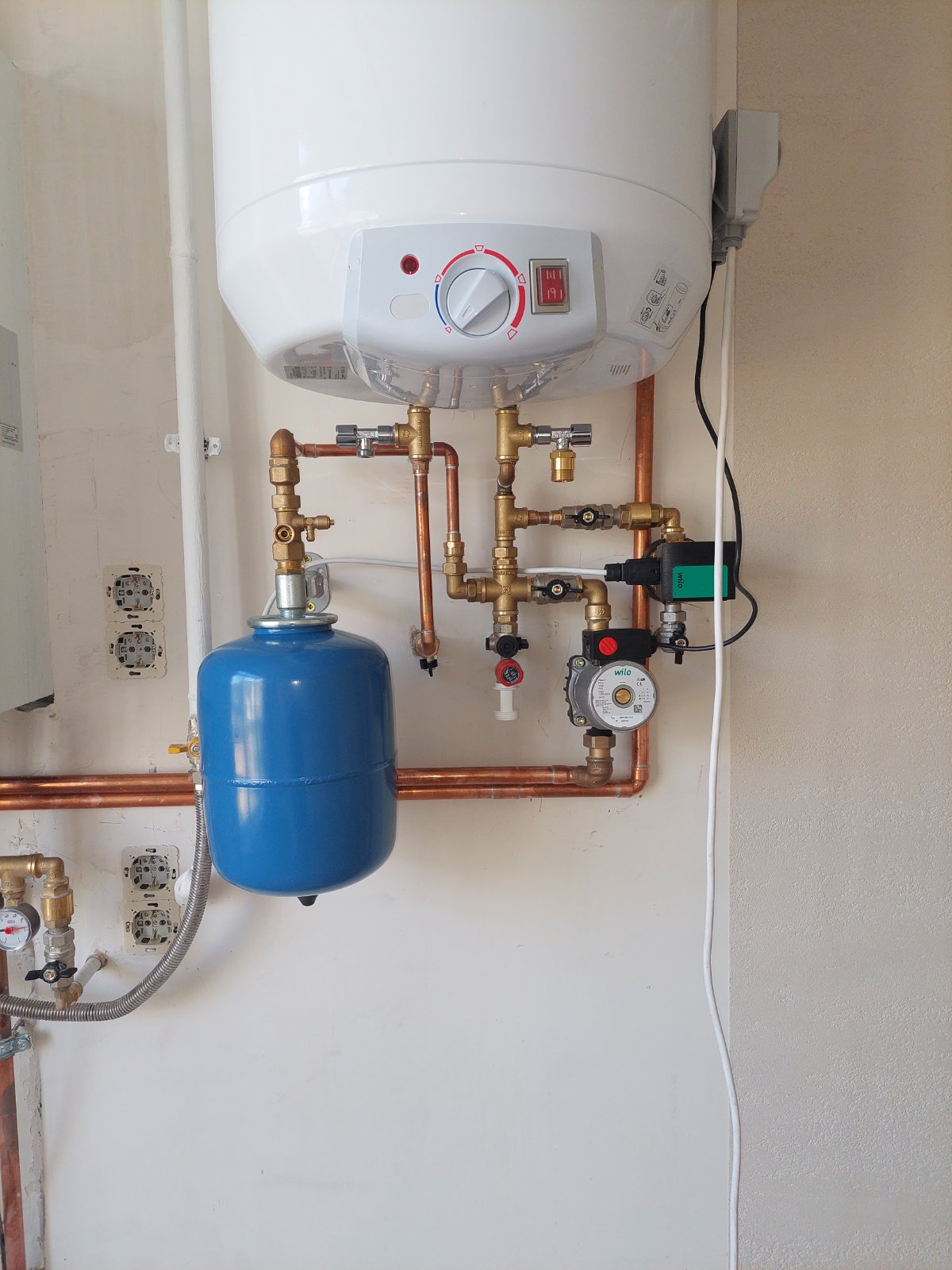

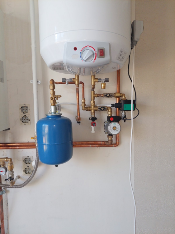

akineo Опубліковано: 5 липня Поділитись Опубліковано: 5 липня Корситуємось електро бойлером 80 літрів, витрата 1300 грн +- в місяць. Є газовий котел 24 кВт*г. Але у жінок і дітей якісь складнощі в користуванні ним, тому на бойлері сидим. Є технічна моюливість переробити його для робоит в парі з БКН, окупиться за років 2-3. Але де розмістити БКН на 160 літрів? Якщо поближче до котла, то він буде на кухні біля холодильника .. таке собі. Та ще й насос рециркуляції треба додавати. Якщо у ванній розмістити, то траса 8-9 метрів вийде. Та й приміщення дуже вологе у нас, насос там розміщувати не дуже хороша ідея. Посилання на коментар Поділитися на інших сайтах More sharing options...

volomoto Опубліковано: 11 липня Поділитись Опубліковано: 11 липня 27 хвилин тому, DimaF сказав: Непонятно только зачем нужен бойлер, если грея воду котлом ее можно сразу в лейку душа подавать!? Можна мати воду вищої температури, а також рециркуляцію гарячої води. Посилання на коментар Поділитися на інших сайтах More sharing options...
DimaF Опубліковано: 11 липня Поділитись Опубліковано: 11 липня Только что, volomoto сказал: Можна мати воду вищої температури, Так это на котле можно кнопки понажимать. 1 минуту назад, volomoto сказал: а також рециркуляцію гарячої води. А зачем ей циркулировать, если нет водяного пола? Посилання на коментар Поділитися на інших сайтах More sharing options...
volomoto Опубліковано: 11 липня Поділитись Опубліковано: 11 липня 4 хвилини тому, DimaF сказав: Так это на котле можно кнопки понажимать. Вище 45 градусів від котла ви не отримаєте. 5 хвилин тому, DimaF сказав: А зачем ей циркулировать, если нет водяного пола? До теплої підлоги це не має ніякого відношення. Рециркуляції потрібна, коли бойлер далеко від кранів і хочеться отримати гарячу воду як тільки відкрив кран. Посилання на коментар Поділитися на інших сайтах More sharing options...
DimaF Опубліковано: 11 липня Поділитись Опубліковано: 11 липня 1 минуту назад, volomoto сказал: Вище 45 градусів від котла ви не отримаєте. На моем 67 градусов можно получить. Что это за котел такой с 45*? 2 минуты назад, volomoto сказал: коли бойлер далеко від кранів і Ну это надо какую то мудреную схему мутить, ибо при обычной вода в тупиковой ветке никак циркулировать не будет.... Посилання на коментар Поділитися на інших сайтах More sharing options...
volomoto Опубліковано: 11 липня Поділитись Опубліковано: 11 липня 1 годину тому, DimaF сказав: На моем 67 градусов можно получить. При якому потоці і при якому перепаді температури можна отримати 67 градусів? 1 годину тому, DimaF сказав: Ну это надо какую то мудреную схему мутить, ибо при обычной вода в тупиковой ветке никак циркулировать не будет.... Ще одна зворотня труба малого діаметру від крану і до бойлера. Ну і спеціальний насос. Посилання на коментар Поділитися на інших сайтах More sharing options...
