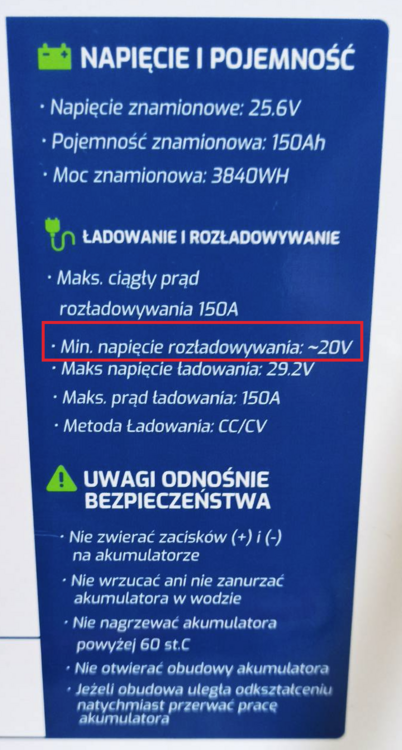

Власне стикнувся з необхідністю налаштування комплекту SINUS PRO ULTRA 6000 24/230V + батарея LiFePO4 25,6V 150Ah від цього ж виробника.
Має працювати без сонячних панелей, в режимі безперебійника: за наявності від е/е, за відсутності - від акума.
Потужність довготривала 3кВт / до 6кВт пікова.
З питань, що не до кінця зрозумілі:
1. Параметри налаштування режимів батареї: перезарядка/глибока розрядка не бажана, та і досвіду нема тому параметри підбираю аргументовано-м'які.
Із недоліків які вже вилізли по батареї - БМС як з'ясувалася не обслуговується, тому що там всередині відбувається - не видно :
При підборі орієнтувався на паспортні дані + рекомендації колег по форуму, з гілки "Гибридный инвертор Must - настройка", вказав наступні,
буду ДУЖЕ ВДЯЧНИЙ за роз'яснення косяків:
     14. Typ akumulatora ( USE ) User-defined
     17. Bulk charging voltage (C.V voltage)  28,0
18. Floating battery voltage   27,8
19. Low DC cut-off voltage settings    23,6
     20. Напруга зупинки розряду батареї, коли є є/є   28,0
21. Напруга зупинки зарядки батареї, коли є є/є  28,0

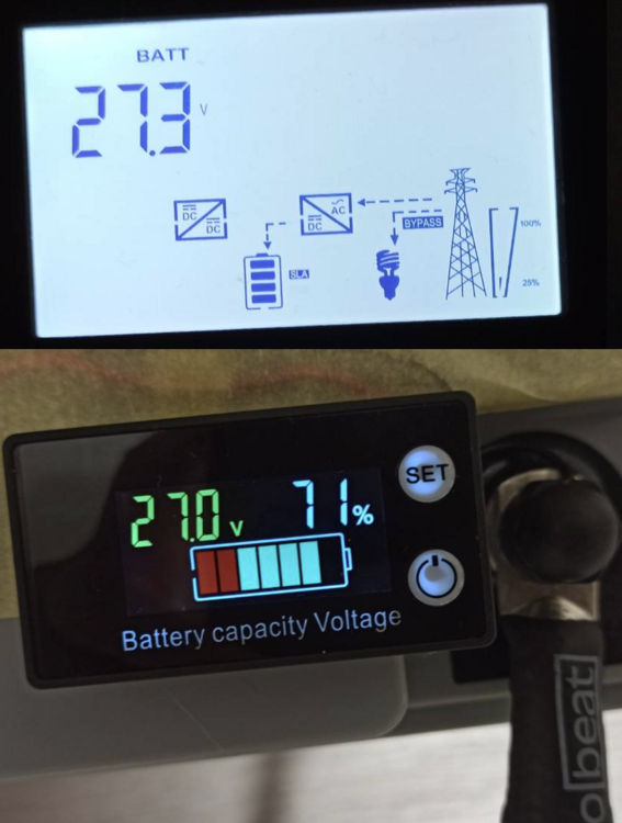

2. Перше включення пройшло успішно, зараз заряджається, але чомусь напруга що показує інвертор і безпосередньо є на батареї відрізняється ... поки що не розумію, чому так - і або треба десь коригувати, або враховувати ці 0,3 В а налаштуванні.

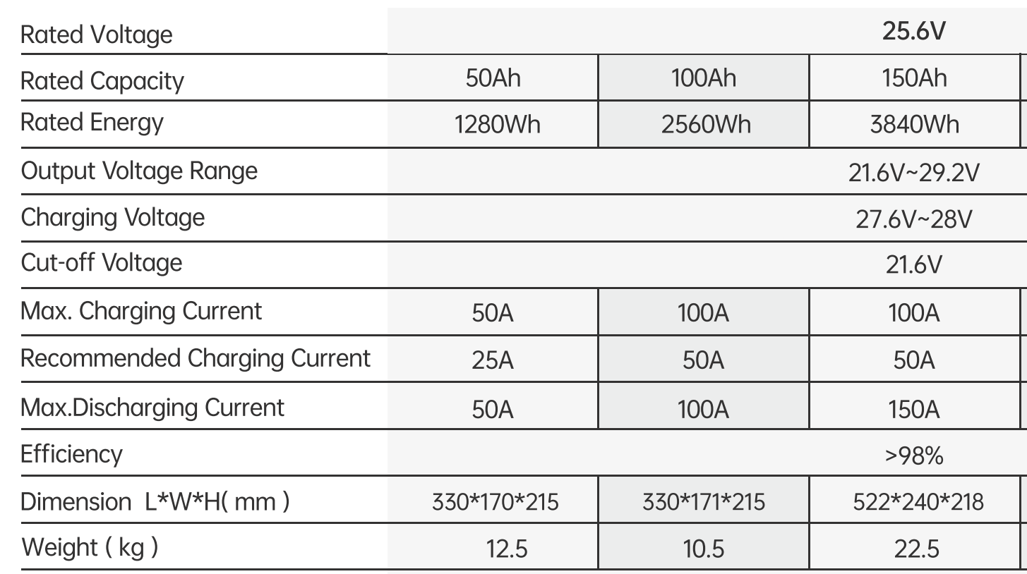

З приводу параметра: 19. Low DC cut-off voltage settings 23,6
Наскільки його можна зменшити, скажем до  22,6 ?
Бо з одного боку, на самій батареї написано "~ 20V" (скрин нижче), при даних в паспорті 21,6 В ( так розумію, струм відсічки БМС).
З іншого боку, в інструкції для LiFePo4 зустрічається фраза типу "discharging under voltage warning (23.6)"; а з досвіду - при значному навантаженні / його стрибках, напруга може просідати, як мінімум на 1В ?
Можливо хтось давно експлуатує, поділиться досвідом.
Дякую.
І взагалі, чи є тут сенс враховуючи що потужності там вже наче і нема ?..  (по неперевіреній інфо)
Дякую.

Власне, параметри інвертора 17 і 18 підняв до 27,5 - враховуючи, що індикатор батареї на 0,3 В більше чим фактично напруга на баратеї, яка досягає 27,2В і зупиняється. Зараджати вище вважаю недоцільним.

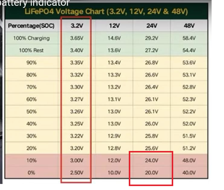

8 часов назад, Gitan сказал:
На Ютуб кажуть, що не варто розряджати нижче 3,0В. А це 3В*8шт = 24В
2,5В це найнижча межа розряду.
Я живу в 3-3,45 на ячейку но правда за все время ниже 50% не разряжал но ниже и ввше 3-3,45 емкости практически нет и нет смысла за ней гнаться

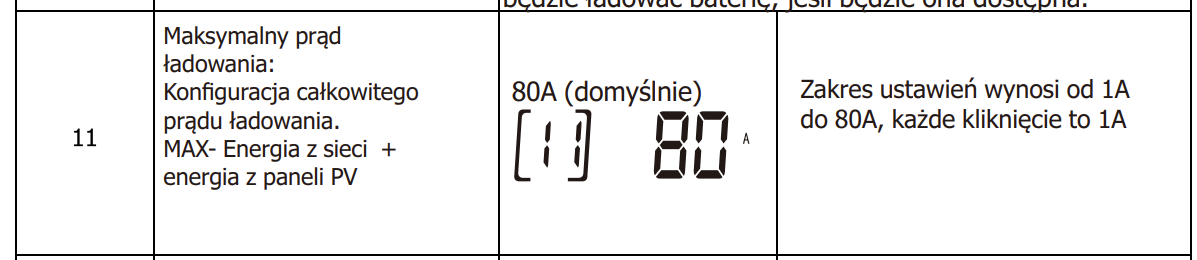

Власне, поки що самий очевидний недолік системи (інвертора) - повільний заряд батареї, інвертор може видавати заряд до 30А (~720Ач/год) від мережі 220В, а висадити батарею "в нуль" можна і за дві години ...
Аккум дозволяє струм до 100А (при наявності сонячних панелей може бути максимум до 80А від інвертора), тому питання повного заряджання вирішується за ті ж дві години, ~1920Ач/год.
А так вважаю що треба слідкувати за навантаженням і тримати "в резерві" ~30% ємності батареї, на всякий випадок.
Змінено користувачем urmas2
корр
... АЛЕ є рішення - придбати додатковий зарядний пристрій, на ті ж 50-80А/ 24В для аккумулятора.

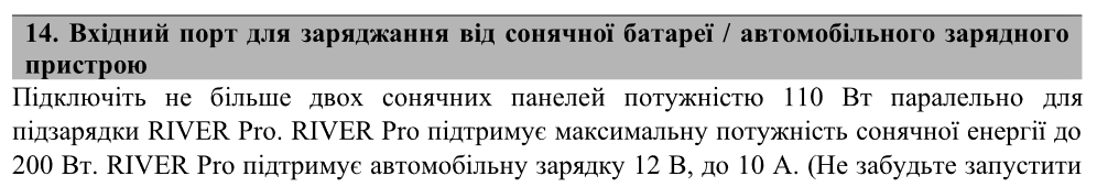

Є позитивний "досвід" підключення кислотного АКБ 12В на вхід для сонячних панелей для Ecoflow River PRO, що є ~штатний режимом від виробника. Вважаю батарею 25,6 В також підключити можна за потреби ( але особисто не перевіряв ).
