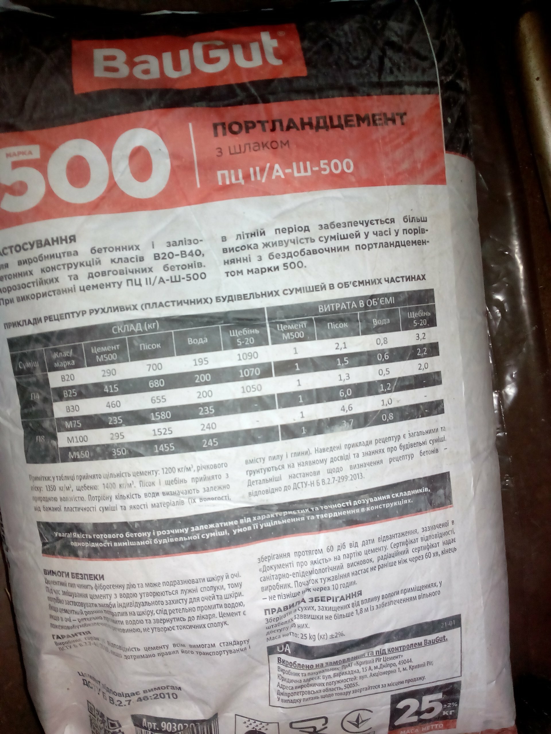

Саймоныч Опубліковано: В четвер в 19:37 Автор Поділитись Опубліковано: В четвер в 19:37 (змінено) 8 часов назад, andrey_ka сказал: Зазвичай на кожному мішку цементу пишуть пропорції для розповсюджених марок. Завтра гляну на те,ьщо на мішку написано. Цитата У вас вийшло співвідношення в частинах : 1 х 1,8 х 2,2 , а це М400 і вище , при чому щебеню тут недостатньо, а по цементу перебор. А як Ви рахували, що у Вас вийшло 1 х 1,8 х 2,2, бо у мене інші значення виходять, а саме 1 х 2 х 2.4 Я рахував по літражу так: Якщо в 25 кг мішку по об'єму в літрах виходить 18кг. То 18*2=36л піску 18*2.4=43.2л щебня (я округлив до 44л для зручності) Цитата Це не так , мабуть вас дурять. В мішку цементу 25кг. влазить два повних оцинкованих відра 10л і ще можна наповнити банку 2л. Грубо кажучи в мішку цементу 2відра. Це все робилося при мені, бо саме я попросив відкрити мішок і пересипати для заміру у відрах. Тобто я сам це бачив, що у нас приблизно 18л цементу було з одного мішку. Може там було трохи більше, але наче 19кг там не було. Правда ми з кожного мішку не перевіряємо літраж, тільки один мішок перевірили для того, щоб прорахувати рецепт бетону. А так просто відкриваємо мішок і одразу весь у бетономішалку. Можливо наш мішок був збитий (втрамбований) і тому обьєм був менший. Треба буде ще пару мішків перевірити. Тим більше там не було кому дурити, бо всі були членами однієї сім'ї, чужих людей не було. Цитата Кстати.. Может кто знает, как удалить лишнюю рамку с цитатой на форуме с планшета/смартфона? Ато поставил лишнюю рамку, а как удалить не знаю. Змінено В четвер в 19:51 користувачем Саймоныч Посилання на коментар Поділитися на інших сайтах More sharing options...

andrey_ka Опубліковано: В четвер в 20:50 Поділитись Опубліковано: В четвер в 20:50 37 хвилин тому, Саймоныч сказав: Якщо в 25 кг мішку по об'єму в літрах виходить 18кг. Не може бути в 25-ти кілограмовому мішку цементу , 18кг цементу. Якщо ви мали на увазі літри то: 1л цементу = 1,3кг цементу. Відповідно в одному мішку цементу 25кг. буде 19,2л. цементу. Але ніхто в літрах пропорції не міряє . Міряють в кг. , а частіше всього в відрах 10л. Вище я викладав фото мішка , там якраз пропорції в відрах 10л. 46 хвилин тому, Саймоныч сказав: А як Ви рахували, що у Вас вийшло 1 х 1,8 х 2,2, бо у мене інші значення виходять, а саме 1 х 2 х 2.4 Один мішок цементу , це два відра 10л 36л піску , це 3,6 відра 10л 44л щебеню , це 4,4 відра 10л. Відповідно , це 2 х 3,6 х 4,4 , або 1 х 1,8 х 2,2 1 Посилання на коментар Поділитися на інших сайтах More sharing options...

andrey_ka Опубліковано: учора в 06:20 Поділитись Опубліковано: учора в 06:20 7 годин тому, Саймоныч сказав: Прикріпляю до цього повідомлення фото(скріншот) інструкції на мішку "мого" цементу. Фото взяв із відео на офіційному каналі виробника цементу. Не бачу фото. 7 годин тому, Саймоныч сказав: Чомусь виробник цементу BauGut вказує не велике співвідношення між піском та щебнем порівняно з фото мішку, який викладали Ви. На "Вашому" мішку для бетону B25 вказана пропорція 1 х 3 х 5.5 Фіг його знає що він там собі придумав , але мені більше подобається пропорція 1 до 3. Візьміть відро щебеню і залийте його водою. Вода заповнить усі пустоти між камінчиками. Далі злийте цю воду і подивіться на її об'єм , щоб ви не мучились зразу скажу , що це буде 4,5л . Це і буде приблизна кількість піску яка потрібна. Тобто , піску повинно бути приблизно в два рази менше ніж щебеню. Про співідношення цемент-пісок 1 х 1,5 , це перебор , це мега перебор ІМХО звичайно. 7 годин тому, Саймоныч сказав: До речі.. А не підскажете, наскільки погано те, що при бетонувані стовпчиків, коли ямки закидаються бетоном за допомогою лопати, то від падіння бетону (періодично від лопати до лопати він зачипає стінки ямок при падіні) осипається трохи чернозему у сам бетон? Це виходить що моноліту точно вже не буде, але наскільки це шкідливо саме для бетонування стовпчиків хотілося би розібратися. Може знаєте якісь приспособи чи лайфхаки для того, щоб хочаби мінімізувати падіння землі в склад бетону, бо визбирувати руками (як це робилося у нас) також не діло, тим більше на глибині не дістанеш. Звичайно підкажу , я завжди після бетонування таких стовпчиків 1-2 розкопую та проводжу дослідження. (с)жарт. Щоб цього не було і використовується рубероїд. Пс.. Візьміть полосу бляхи , вигніть дугою і вставте в отвір . Бетон кидайте на бляху , щоб він по блясі з'їжджав в отвір. 7 годин тому, Саймоныч сказав: Не хотелось бы такой красоты. Щоб цього не було користуйтесь вібратором. І збільшіть ВЦ , щоб бетон був більш рухливішим. ПС.. Коли ви в бетон додаєте пластифікатор потрібно збільшити час перемішування. Тобто , після додавання дайте мішалці хвилин 5-7 на перемішування. 1 Посилання на коментар Поділитися на інших сайтах More sharing options...

Саймоныч Опубліковано: 19 годин тому Автор Поділитись Опубліковано: 19 годин тому (змінено) 16 часов назад, andrey_ka сказал: Не бачу фото. Дійсно, я також не бачу Вибачте, походу поки писав та редагував повідомлення, то забув прикріпити. Зараз вже точно добавив фото до цього повідомлення. Тільки це вже фото з мого мішка, сьогодні в сараї сфотографував. Цитата Тобто , піску повинно бути приблизно в два рази менше ніж щебеню. Про співідношення цемент-пісок 1 х 1,5 , це перебор , це мега перебор ІМХО звичайно. А що буде не так, якщо зробити 1 х 1,5 х 2,2, чим така кількість піску погана, такий бетон більш слабкий буде чи щось інше? Просто і Ви і "Propeller" кажете що краще брати більше щебня, я Вам вірю, але хотілося би чітко зрозуміти чим саме краще буде таке співвідношення піску і щебню як Ви кажете. Поясніть, будь-ласка! Цитата Звичайно підкажу , я завжди після бетонування таких стовпчиків 1-2 розкопую та проводжу дослідження. (с)жарт А я одразу здивувався та повірив в ці слова, поки не дочитав до слова "Жарт" Цитата Пс.. Візьміть полосу бляхи , вигніть дугою і вставте в отвір . Бетон кидайте на бляху , щоб він по блясі з'їжджав в отвір. Спробуємо щось таке зробити. Цитата ПС.. Коли ви в бетон додаєте пластифікатор потрібно збільшити час перемішування. Тобто , після додавання дайте мішалці хвилин 5-7 на перемішування. Ми весь пластифікатор по інструкції (з каністри) одразу добавляєм на весь об'єм води. Добавив фото каністри з описом та інструкцією. А час перемішування, якщо честно, ні разу не засікали, просто дивилися на якість консистенції та її однорідність. Цитата Щоб цього не було користуйтесь вібратором. І збільшіть ВЦ , щоб бетон був більш рухливішим. А якщо просто ВЦ збільшити до рухливості П4, то що без вібратора буде погано? Я просто коли вивчав рецепти бетонів, то не знав про цей ньюанс, так як кругом акцентують більше увагу зменшення води для гарного бетону. А що Ви скажете про такий рецепт, яка приблизно марка бетону вийде і взагалі ваш погляд на рецепт (відра у нас по 12л): Ц 1 х П 1.9 х Щ 2.9 х В 0.56 (Співвідношення рахував відталкуючись від того, що у мішку мого цементу 19л грубо кажучи. Коли будемо бетонувати наступні стовпчики, то ще пару мішків перевірю на літраж, може в інших буде інша картина). 1 МІШОК 25кг цемента ПЦII/А-Ш 500 3 відра піска по 12л [36л] 5 відер щебня по 11л [55л] 14л воды (для початку, потім гляну та може збільшемо до 15л) Пластификатор 1 стакан 200мл він вже кращий буде ніж мій попередній чи ще щось змінити? Змінено 19 годин тому користувачем Саймоныч Посилання на коментар Поділитися на інших сайтах More sharing options...

andrey_ka Опубліковано: 7 годин тому Поділитись Опубліковано: 7 годин тому 11 годин тому, Саймоныч сказав: А що буде не так, якщо зробити 1 х 1,5 х 2,2, чим така кількість піску погана, такий бетон більш слабкий буде чи щось інше? Так , менша міцність. 11 годин тому, Саймоныч сказав: А якщо просто ВЦ збільшити до рухливості П4, то що без вібратора буде погано? Без вібратора у будь-якому разі буде гірше. 11 годин тому, Саймоныч сказав: Я просто коли вивчав рецепти бетонів, то не знав про цей ньюанс, так як кругом акцентують більше увагу зменшення води для гарного бетону. ІМХО . Ну для гідратації цементу потрібно взагалі води з гулькин ніс. а вся інша вода то для зручності укладання. 11 годин тому, Саймоныч сказав: А що Ви скажете про такий рецепт, яка приблизно марка бетону вийде і взагалі ваш погляд на рецепт (відра у нас по 12л): Ц 1 х П 1.9 х Щ 2.9 х В 0.56 (Співвідношення рахував відталкуючись від того, що у мішку мого цементу 19л грубо кажучи. Коли будемо бетонувати наступні стовпчики, то ще пару мішків перевірю на літраж, може в інших буде інша картина). 1 МІШОК 25кг цемента ПЦII/А-Ш 500 3 відра піска по 12л [36л] 5 відер щебня по 11л [55л] 14л воды (для початку, потім гляну та може збільшемо до 15л) Пластификатор 1 стакан 200мл Робіть , цього вам вистачить поза очі. Яка марка Хз... приблизно М350. Якщо хочете знати точно , зробіть контрольний цилінлрик чи куб і через 28діб здайте на аналіз. В іншому разі це гадання на кофейні гущі. Пс.. Наприклад на вашому мішку кількість цементу на куб для Б20 = 290кг. , а для такого бетону достатньо 260кг. Лукавлять , мабуть для того , щоб ви більше цементу в них купили. Посилання на коментар Поділитися на інших сайтах More sharing options...

Саймоныч Опубліковано: 4 години тому Автор Поділитись Опубліковано: 4 години тому (змінено) 3 часа назад, andrey_ka сказал: Робіть , цього вам вистачить поза очі. Яка марка Хз... приблизно М350. Якщо хочете знати точно , зробіть контрольний цилінлрик чи куб і через 28діб здайте на аналіз. В іншому разі це гадання на кофейні гущі. Пс.. Наприклад на вашому мішку кількість цементу на куб для Б20 = 290кг. , а для такого бетону достатньо 260кг. Лукавлять , мабуть для того , щоб ви більше цементу в них купили. Якбы тільки не менше М300. Будь-ласка, підскажіть ще по таким питанням: 1. Чи хороший цемент "Dyckerhoff Преміум ПЦ II/А-Ш 500 Р-Н 25кг" з епіцентру? Може він гірший або навпаки кращий того самого "BauGut ПЦ II/A-Ш 500 25кг"? Коштують вони майже однаково. 2. На який день, після бетонування кутових стовпчиків, можна між ними натягувати шнурки по верху та по низу стовчиків? Просто натягувати будемо дуже сильно, то не хотілося би там щось напортачити. Я маю на увазі натягування мотузок, по яким будуть виставлятися інші стовпчики та бетонуватися. Змінено 4 години тому користувачем Саймоныч Посилання на коментар Поділитися на інших сайтах More sharing options...

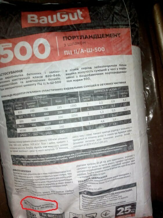

andrey_ka Опубліковано: 2 години тому Поділитись Опубліковано: 2 години тому 1 година тому, Саймоныч сказав: 1. Чи хороший цемент "Dyckerhoff Преміум ПЦ II/А-Ш 500 Р-Н 25кг" з епіцентру? Може він гірший або навпаки кращий того самого "BauGut ПЦ II/A-Ш 500 25кг"? Коштують вони майже однаково. Фіг його знає , я не хімік. Propeller , якщо захоче може вам це пояснити. Такий як ваш , тільки в нього ще щось накалапуцяли , щоб він швидше твердів. На кожному мішку пишуть згідно якого ДСТУ його виготовили. Знаходите це ДСТУ і там на перших сторінках є розшифровка абревіатури цементу , з чого і в яких пропорціях його калапуцяли. 1 година тому, Саймоныч сказав: 2. На який день, після бетонування кутових стовпчиків, можна між ними натягувати шнурки по верху та по низу стовчиків? Просто натягувати будемо дуже сильно, то не хотілося би там щось напортачити. Я маю на увазі натягування мотузок, по яким будуть виставлятися інші стовпчики та бетонуватися. На третій день ви вже їм шнурками нічого не зробите. Посилання на коментар Поділитися на інших сайтах More sharing options...
