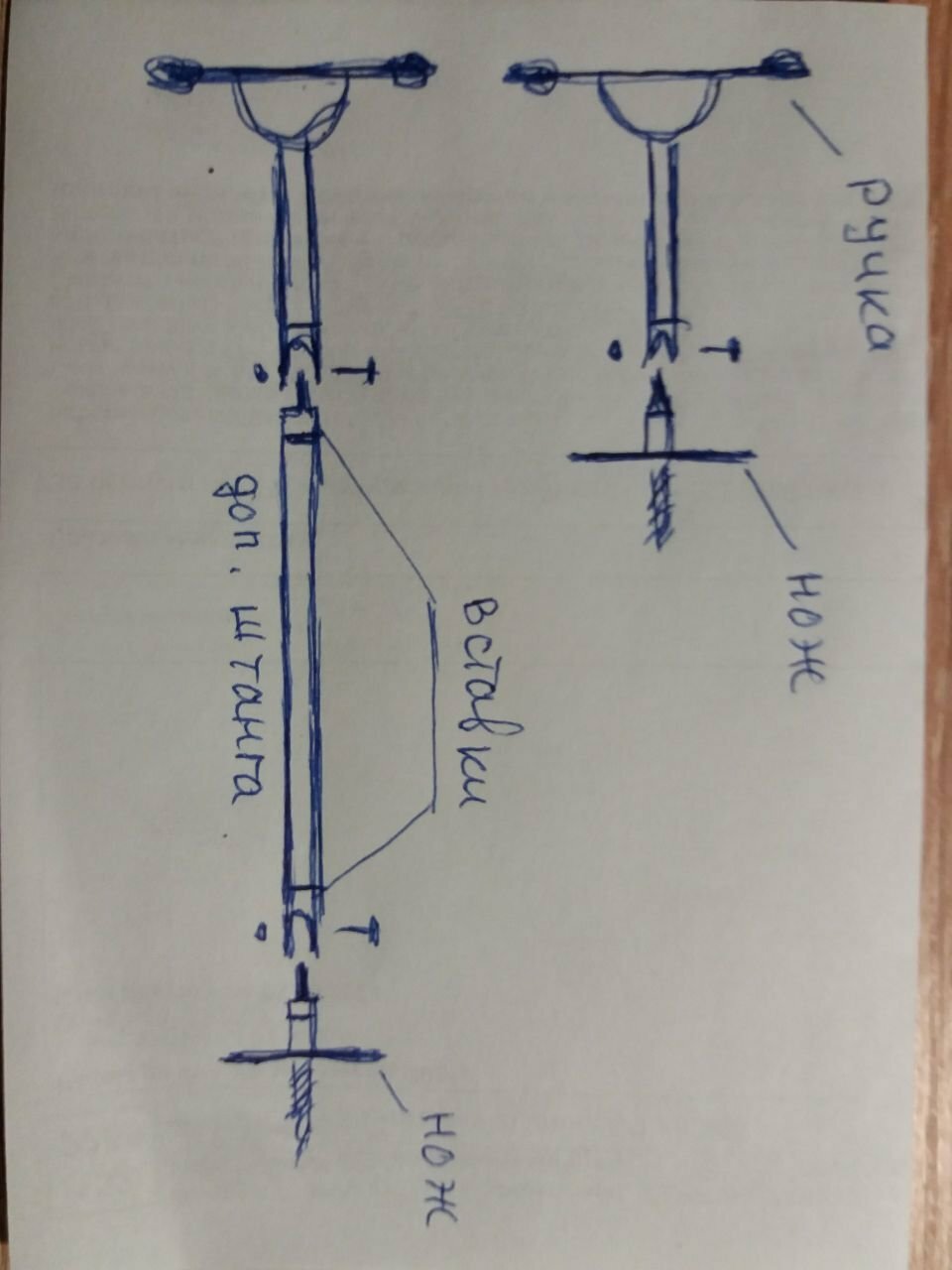

АлександрБ. Опубліковано: В суботу в 19:37 Поділитись Опубліковано: В суботу в 19:37 (змінено) 4 часа назад, Саймоныч сказал: Кто в курсе чем и как вычерпать, не молчите! Ручным буром. Личный опыт : Купить ручной бур, сделать дополнительную штангу- удлинитель, на нужную глубину. Приваривать ее на постоянно - не нужно ! ! На концах этой штанги нужно приварить вставки, такие как на конце самого бура (где прикручиваются круглые дисковые ножи). Таким образом, у вас сохранится возможность работать и штатной глубиной, и с дополнительной вставкой. Вставки точит токарь, сварщик их приваривает. Все собирается и разбирается при помощи болтика и гаечки. По работе : Важно заметить, что, когда вы сверлите грунт первый раз, он режется с бОльшим усилием, чем уже разрыхлённый. Так вот, сначала сверлится шурф (ясное дело, - с периодическим вытаскиванием порций грунта) на проектную глубину. Затем, опустив и вращая бур без нажима, просто набираете грунт на нож и вытаскиваете. Так делаете до тех пор, пока не почувствуете (по возросшему усилию резания), что нож уже выбрал весь лишний грунт и хочет снова врезаться вглубь нетронутого. Еще пару раз аккуратно, без нажима, подчистив дно шурфа, получаете чистое дно. ... Ну как чистое , пару ложек все равно останется, еще пару ложек осыпется при каждом поднятии диска с грунтом. Но это совершенно не опасно, не обращайте внимания ! Все очень просто, высшего образования не нужно. Больше писать ... Пару раз просверлив шурфы, вы уже четко будете чувствовать руками, где еще идет забор взрыхленного грунта, а где он закончился и нож уперся в твердое дно. Вот эскизик , справа штатный бур, слева - с доп. штангой. Важно : при изготовлении вставок, "папа" должен входить в "маму" очень плотно, без болтанки. Тогда бур со штангой будет держать направление сверления, и не уходить в сторону. . . Змінено В суботу в 19:40 користувачем АлександрБ. 2 Посилання на коментар Поділитися на інших сайтах More sharing options...
АлександрБ. Опубліковано: В суботу в 19:54 Поділитись Опубліковано: В суботу в 19:54 (змінено) При выполнении таких работ, гораздо бОльшая проблема - корни деревьев, попавшие в зону щурфа. Особенно толстые. Для таких работ, нужно взять штыковую лопату, обрезать металл штыка с боков, чтобы оставшаяся ширина была порядка 8 см. (хотя это зависит от конкретных условий и диаметра бура). Затем острие этой "лопаты" срезать под прямым углом, сделав что-то наподобие стаместки. Хорошо заточив рубящий край, таким инструментом можно эффективно и легко срубать корни, попавшие в проекцию шурфа, прямо у стенки, обеспечивая полноценный диаметр шурфа. Не лениться подтачивать лезвие после каждого корня, т.к. кромка быстро тупится даже об грунт. Не говоря уже о каменистом грунте. Если лопата будет тупая, корень будет пружинить, вибрировать и только осыпать грунт вокруг. Кромка должна быть острая, как бритва, корни мокрые и рубятся на Ура. Змінено В суботу в 19:58 користувачем АлександрБ. 2 Посилання на коментар Поділитися на інших сайтах More sharing options...

АлександрБ. Опубліковано: В неділю в 06:45 Поділитись Опубліковано: В неділю в 06:45 (змінено) 9 часов назад, Саймоныч сказал: Кстати, кто в курсе? В наших 30см отверстиях, каким ножом для бура лучше доставать грунт, таким же 30см Все делается диском одного диаметра. И сверлится, и затем достается грунт. Иногда мешают концы-обрубки корней, поэтому их нужно срубать с небольшим запасом, чтобы конец не торчал в проекцию шурфа. Когда при сверлении встречается корень, срубать нужно слегка под углом, в сторону стенки грунта. И пока корень еще лежит на грунте дна, а не висит уже в воздухе. Мелкие гибкие корешки лучше срезать секатором, лопатой их не перерубишь, они гибкие. И тоже с запасом, когда они подсыхают - становятся твердыми, и торчат из стенки как проволока. При подъеме диск цепляется за корень и грунт частично высыпается обратно. Поэтому с самого начала нужно приготовить все инструменты и делать все сразу очнеь тщательно. Тогда и общий результат будет достойный. Змінено В неділю в 06:51 користувачем АлександрБ. 1 Посилання на коментар Поділитися на інших сайтах More sharing options...
