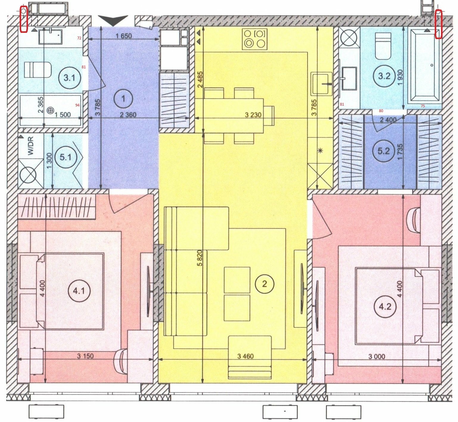

Допитливий Опубліковано: В п'ятницю в 20:39 Поділитись Опубліковано: В п'ятницю в 20:39 Добрий вечір. Від забудовника маю орієнтовне розташування меблів. В цьому році планую робити електрику і сантехніку. Сантехнічні стояки знаходяться за межами квартири (виділив червоним). Наразі стіни без штукатурки і плитки, тому розміри ванних кімнат будуть меншими на 7-10 см. Наша сім'я віддає перевагу душовим кабінам замість ванн. Допоможіть першочергово з правильним (найбільш зручним) розташуванням душових кабін, інсталяцій, умивальників у ванних кімнатах. Також поради приймаю по розміщенню інших меблів. Посилання на коментар Поділитися на інших сайтах More sharing options...
Andrei Pastushuk Опубліковано: 8 годин тому Поділитись Опубліковано: 8 годин тому Все досить продумано. Гарне та зручне планування вам вже зробив забудовник. Якщо у вас молода сім'я з не більш як 4х осіб, вам слід все робити так, як вам вже запропонували. 2 Посилання на коментар Поділитися на інших сайтах More sharing options...
vadimv Опубліковано: 8 годин тому Поділитись Опубліковано: 8 годин тому 8 хвилин тому, Andrei Pastushuk сказав: Все досить продумано. Гарне та зручне планування вам вже зробив забудовник. Якщо у вас молода сім'я з не більш як 4х осіб, вам слід все робити так, як вам вже запропонували. Причому і ванну залишити, бо краще мати ванну і душ, ніж два душа. 2 Посилання на коментар Поділитися на інших сайтах More sharing options...
Допитливий Опубліковано: 7 годин тому Автор Поділитись Опубліковано: 7 годин тому (змінено) 1 година тому, vadimv сказав: Причому і ванну залишити, бо краще мати ванну і душ, ніж два душа. В дитячому санвузлі (приміщення 3.1) теоретично можна залишити ванну, але її довжина буде 140 см (напевно замала), оскільки відстань між стінами без штукатурки становить 150 см Змінено 7 годин тому користувачем Допитливий Посилання на коментар Поділитися на інших сайтах More sharing options...
Andrei Pastushuk Опубліковано: 5 годин тому Поділитись Опубліковано: 5 годин тому Не обов'язково ставити ванну після облицювання приміщення. Також, від пластикової 155см можна відрізати 5 см. А це вже буде досить комфортно для людей до 178см висотою. Посилання на коментар Поділитися на інших сайтах More sharing options...
