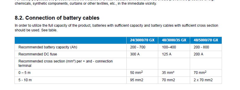

mib Опубліковано: 25 червня Поділитись Опубліковано: 25 червня 6 минут назад, Neou сказал: А длина? Имеет значение 70 см или 1м? Имеет чем меньше и толще тем лучше, если можнте обойтись 70 см то берите 70 если нет то берите метр и держите в уме что перегружать инвертор нельзя Но как писали лучше 35 квадратов, хотя это и дороже но спится спокойней 2 Посилання на коментар Поділитися на інших сайтах More sharing options...
smotesko Опубліковано: 25 червня Поділитись Опубліковано: 25 червня Коли переріз проводу достатній – можете не переживати за сантиметри. 1 Посилання на коментар Поділитися на інших сайтах More sharing options...
vovarpd Опубліковано: 27 червня Поділитись Опубліковано: 27 червня (змінено) Ось табличка від інверторів віктрон. До 5 метрів один переріз, 5-10 вдвічі більший. А 10-20см різниці думаю ролі не грає особо. Змінено 27 червня користувачем vovarpd 2 Посилання на коментар Поділитися на інших сайтах More sharing options...
