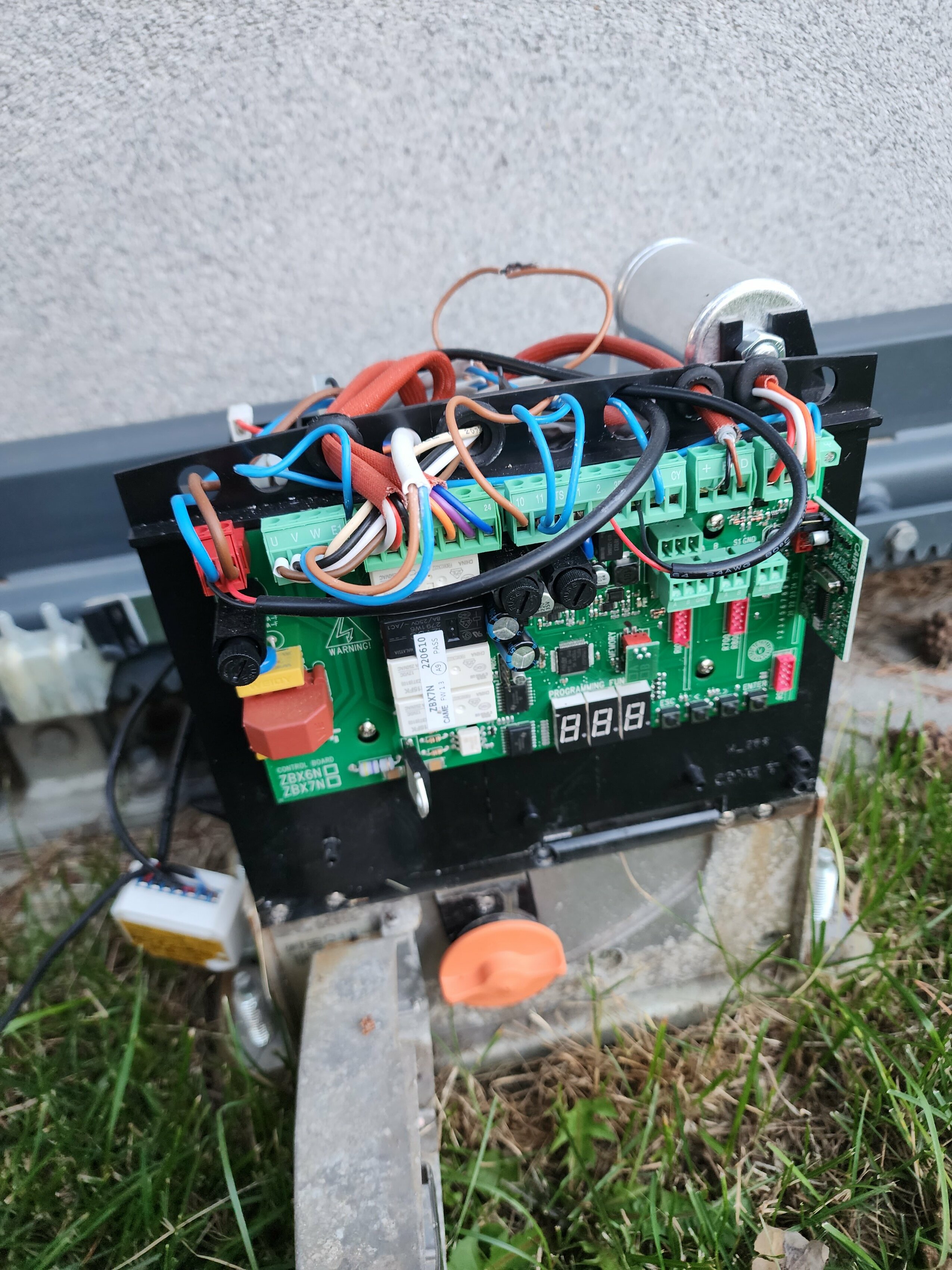

Всем доброго, после ночки с 11 на 12.06 с ливнем и грозой утром обнаружил выбитый автомат ворот. Вскрыл корпус, предохранитель на 5а сгорел. Поставил новый, он тоже сгорел, где то кз. Кто поможет, помогите пожалуйста
Вимкніть живлення, трохи послабте 4 гвинтики, що тримають плату керування. Щоб могли її подати трохи вверх і, на себе.
Перевірте тильний бік плати. Міг слимачок залізти і коротити контакти.
Також не сильно зрозуміло що підключено на колодки, куди "приходить" струм.
Що то за блочок додатковий? Від'єднайте його і спробуйте. Це зробіть спочатку. Якщо все одно запобіжник горітиме, то тоді перевірте зворотній бік плати.
За нагоди купіть по кілька запобіжників 5 ампер, 630 мА, 1 ампер, 315 мА.
Вам мали б залишити запасні, але зайві не завадять. Щоб не заважали - покладіть у якийсь пакетик зіп-лок і під конденсатор. Будете знати що у Вас є запобіжники.
Ще було б непогано встановити гумові заглушки на свої місця. У деяких проріжте трохи середину і протягніть дроти.

Инструкцию "взял на авось" _ может быть КЗ по сети питания - светосигнальная ЛАМПА _ 220В _ отсоедините провода
