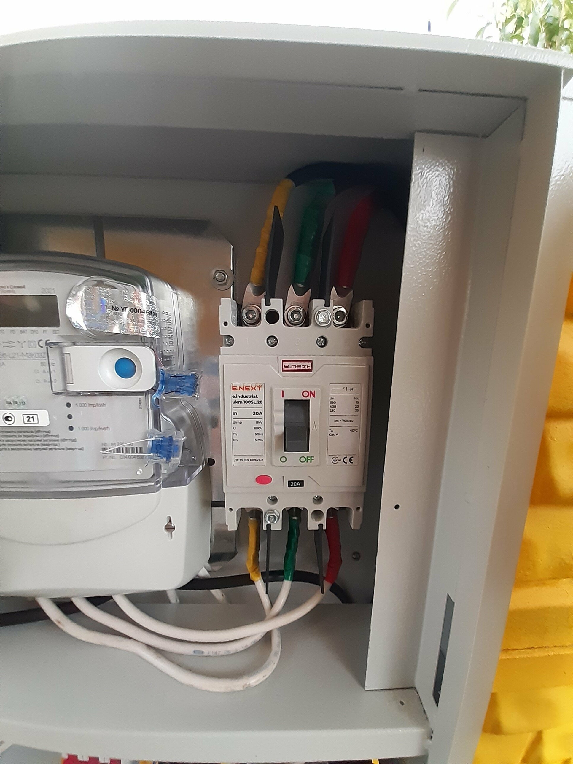

У мене вроде по договору 15, але реально (зі слив робитника ДТЄК) десь 12 квт, стоить автомат на 20А, це що, мене надурили?)
1 минуту назад, DimaF сказал:
У мене на 12 квт 20а

2 хвилини тому, DimaF сказав:
20*230*3 = 13.8 кВт - формально. Струм невідключення автомата 1,13*20, тож маємо довготривалу потужність 1,13*20*3*230 = 15,6 кВт. Короткотривала потужність ще більше, взимку ще більше (температурний коефіцієнт), літом меньше

ставлять що було ) В мене на 10,5 кВт стоїть 25А.
3 минуты назад, Asot сказал:
ото гімно у будь-якому разі треба замінити. Може не спрацювати. Це дешман китайський, є досвід неспрацювання саме по цьому "бренду".
6 минут назад, sly сказал:
Колись як доживем ,брендовий наче 3600грн такий тоді був ,після лічильника стоїть шнайдер акті 9 20а
Та і не мае в мене нагрузок по 5 квт  ,щоб кошмарити той автомат
Цей наче 1000 тоді був ,ставив не я а підрядчик ,не хватало тоді грошей ,як і зараз на супер

8 минут назад, Asot сказал:
просто нащо на 20а такий формат? Поставте звичайний автомат 3Р. axiomplus.com.ua/avtomaticheskie-vyklyuchateli/product-34208/
Хоча якщо в будинку у щиті є вводний автомат - можна не паритись (всяке буває, в мене в декількох сусідів немає вводних у будинку, а в одного на будинок у 250 метрів 5 автоматів у щитку).
воно на КЗ може не спрацювати. Саме так в мене було
12 минут назад, Asot сказал:
сорі, вже побачив. Тоді пофік. Можна рахувати, що то у Вас рубільник )))
19 минут назад, shneider_vova сказал:
Зрозумило, я так поняв це нормально.

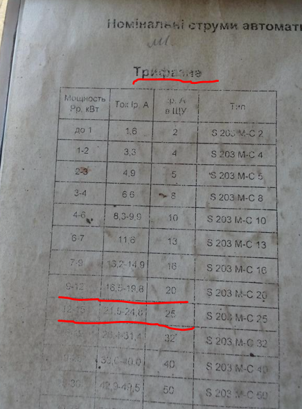

15 часов назад, DimaF сказал:
Цю таблицю сфотав колись у монтерів ДТЕК.
Тож, в кого 12кВт - може бути 20ть або 25А автомат 🤷‍♂️
