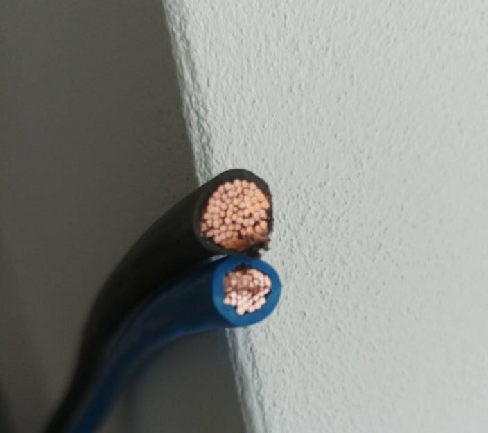

Подключал я соседу инвертор, покупал провод для этого полгода назад...
Сейчас снова купил для переподключения своего инвертора, у того же самого продавца. Вначале разницы не заметил, но когда одел наконечник, такой же, как в прошлый раз, понял, что он болтается. Хотя точно помню, что в прошлый раз с трудом натянул.
Нашел обрезок предыдущего кабеля, приложил к новому, сфотографировал. Маркировка одинаковая, сечение одинаковое...
Продавец говорит, что сделал запрос на завод, но его проигнорировали.

Чем я очень удивлен и расстроен. На фото - сечение 25 квадратов... Продавец посоветовал в следующий раз заказать 35 (а следующий раз еще будет, так как буду переносить систему в офис и длину от инвертора до батареи нужно нарастить)

14 часов назад, sly сказал:
а он не сказал, почему сечение по факту не соответствует тому, за что Вы заплатили ?

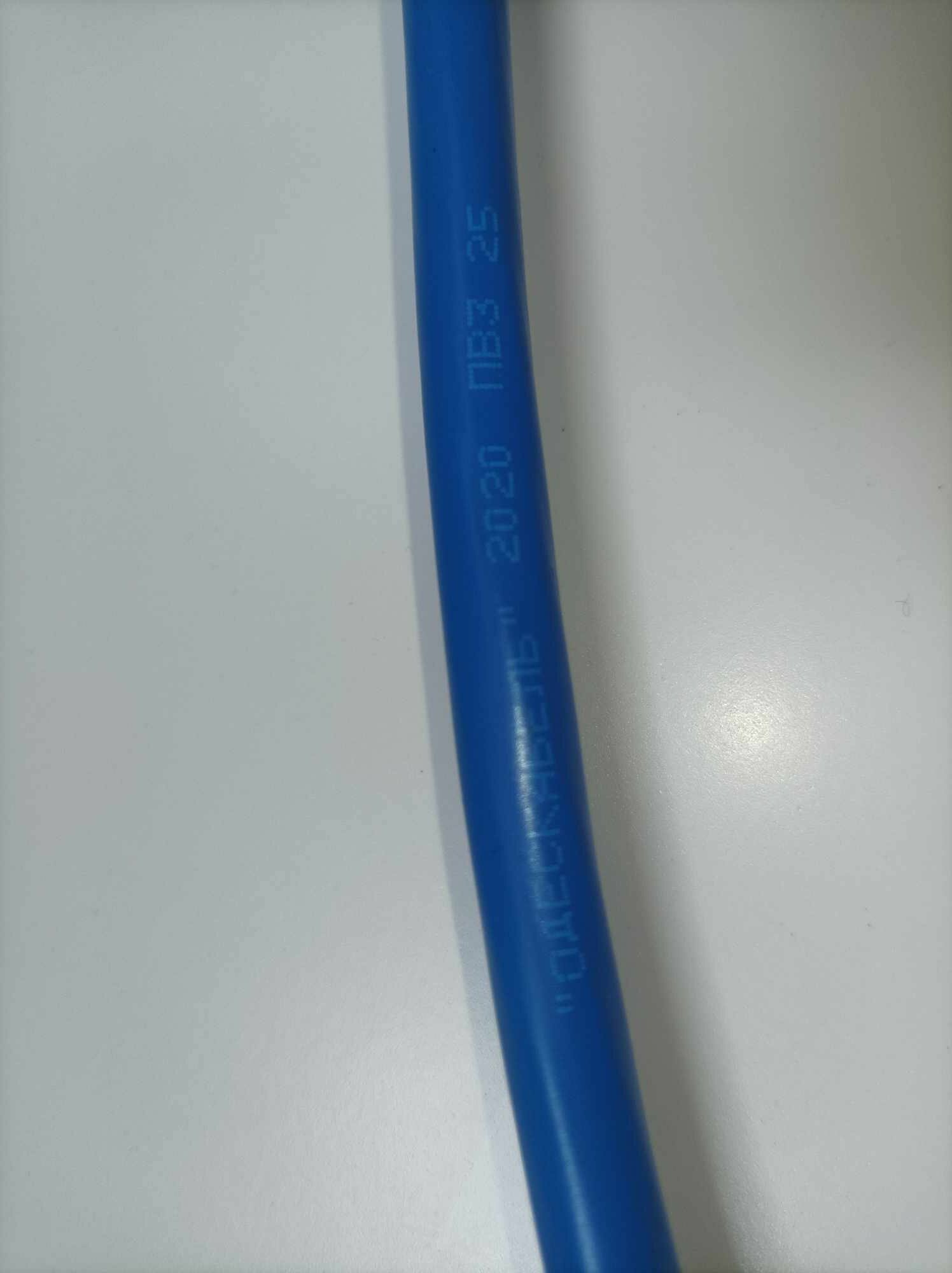

а как промаркирован провод, есть фото ? что на нем написано ?
вдруг на складе перепутали и не тот провод отгрузили ?
2 минуты назад, igorrius сказал:
маркировка одинаковая, 25 квадратов. Если уж очень интересно - могу вечером сфоткать и старый, и новый.

Вот такая вот динамика по сечению за полгода...

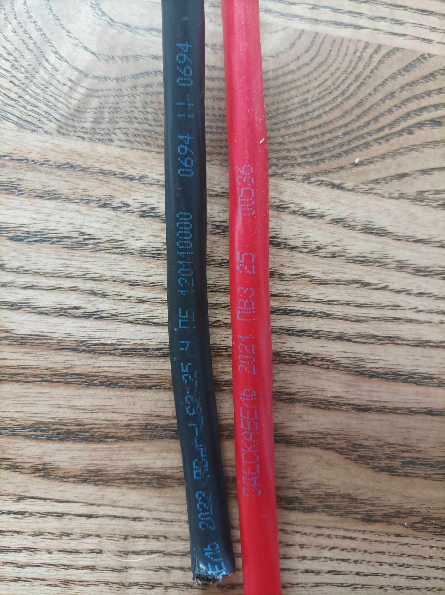

да, очень интересно, сфоткайте пожалуйста по возможности
2 часа назад, igorrius сказал:
на фото лишь один из проводов "нормальный".
Штангелем померял по приколу - диаметр "нового" на 1,5 мм тоньше. И это при том, что у него изоляция значительно толще.

1 минуту назад, Dendnepr сказал:
у черного другой вид маркировки. сам шаблон отличается
у всех трех разная маркировка, получается. Но ответ правильный - "нормальный" как раз черный.
