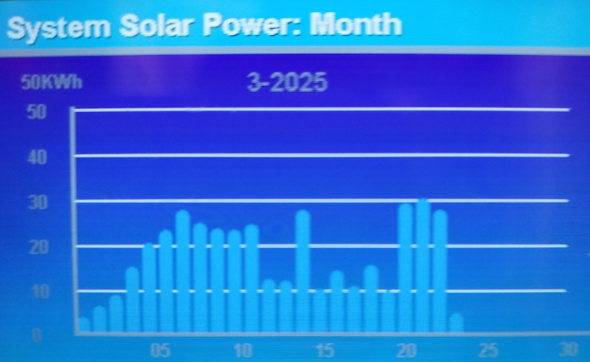

razzil Опубліковано: 3 березня Поділитись Опубліковано: 3 березня 18 хвилин тому, yur43 сказав: рекордні показники при такому азимуті У мене двосторонні панелі, то можливо це щось та й додає. 2 Посилання на коментар Поділитися на інших сайтах More sharing options...
newbee2020 Опубліковано: 3 березня Поділитись Опубліковано: 3 березня схід 4 квт південь 4 квт інвертор 6 квт, без ЗТ 305 квт за лютий, київська обл 5 Посилання на коментар Поділитися на інших сайтах More sharing options...
