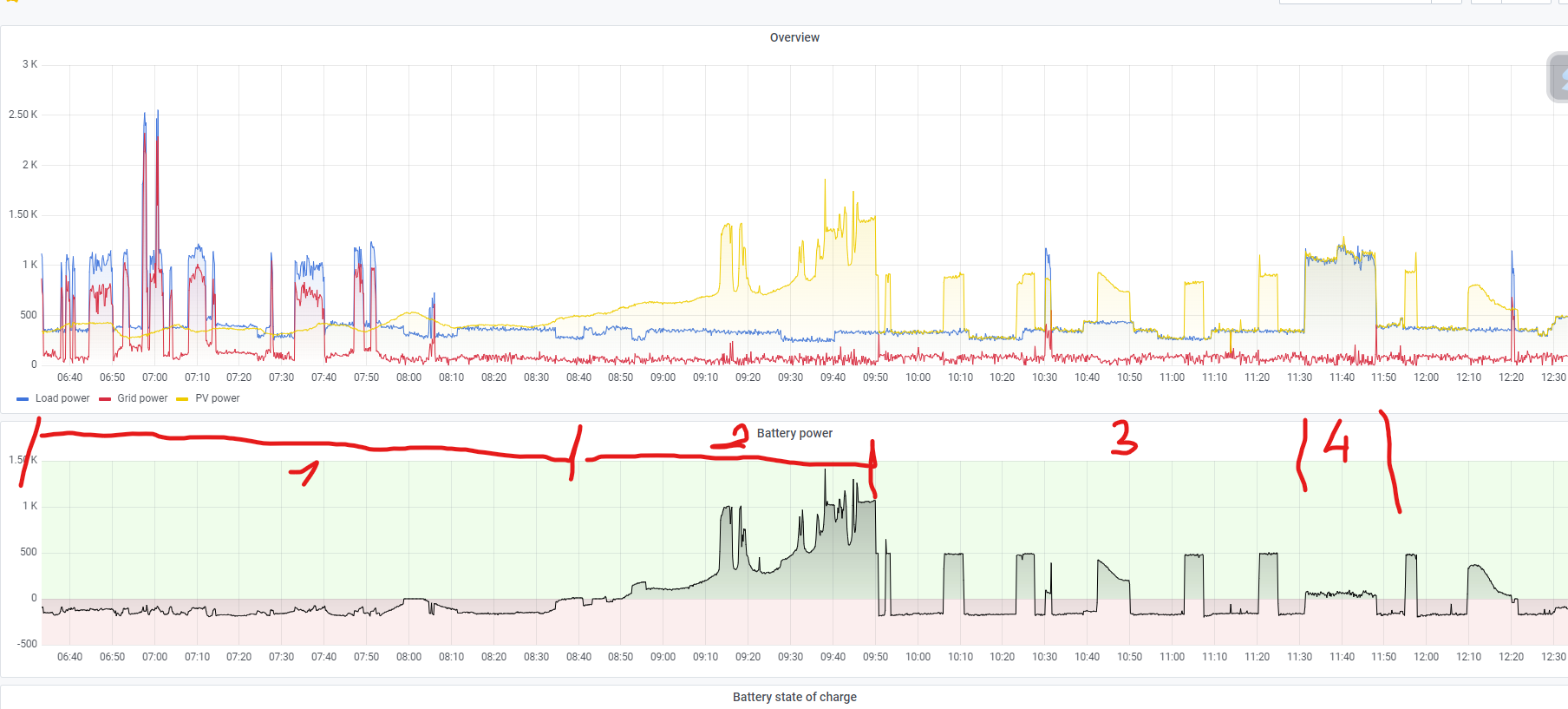

standov Опубліковано: 10 червня 2024 Поділитись Опубліковано: 10 червня 2024 Ну короче сонця сьогодні мало але достатньо для аналізування логіки інвертора voltronic axpert king 2. 1. коли споживання близьке до того що дає сонце він грід не чіпає, підсасує від батарейки, коли різниця більше якоїсь починає підмішувати грід, тут в мене насос вранці брубався. 2. тут цікаво, доки він бачить надлишок світло він заряджає лише світлом, при цьому струм заряду плаває але грід не підрубається. 3. тут він туди сюди ганяє батарейку хочу наче як чисто від сонця достатньо 4. тут на довго увімкнувся насос але сонця вистачило 5. незалежно не від чого від гріда підгібає 20-100вт, я так розумію власне споживання певна логіка в тому всьому є, ну може тільки 3 трошки дивує. З великого додаткового плюсу який я помітив - значно знизилася температура інвертора ну і кулера не чутно, все-ж від гріда він явно більше грів повітря ніж від сонця, але це нюанс саме цього інвертора 2 Посилання на коментар Поділитися на інших сайтах More sharing options...
smotesko Опубліковано: 10 червня 2024 Поділитись Опубліковано: 10 червня 2024 (змінено) 1 годину тому, standov сказав: незалежно не від чого від гріда підгібає 20-100вт, я так розумію власне споживання Якщо у інвертора заборонений експорт в мережу – він мусить постійно споживати якусь потужність з мережі щоб гарантувати відсутність реверсу. Це не обов’язково (або не лише) власне споживання. Ця енергія йде на ваш будинок, але вона має рухатись всередину щоб не рухатись назовні. Змінено 10 червня 2024 користувачем smotesko Посилання на коментар Поділитися на інших сайтах More sharing options...
standov Опубліковано: 10 червня 2024 Поділитись Опубліковано: 10 червня 2024 1 минуту назад, smotesko сказал: Якщо у інвертора заборонений експорт в мережу – він мусить постійно споживати якусь потужність з мережі щоб гарантувати відсутність реверсу. я так розумію в нього принципово немає реверсу на рівні архітектури. Але це не точно 1 Посилання на коментар Поділитися на інших сайтах More sharing options...
smotesko Опубліковано: 10 червня 2024 Поділитись Опубліковано: 10 червня 2024 6 хвилин тому, standov сказав: я так розумію в нього принципово немає реверсу на рівні архітектури Але ж він не ізолюється від мережі розмиканням реле, тому принцип такий самий. Посилання на коментар Поділитися на інших сайтах More sharing options...
standov Опубліковано: 10 червня 2024 Поділитись Опубліковано: 10 червня 2024 Только что, smotesko сказал: Але ж він не ізолюється від мережі розмиканням реле, тому принцип такий самий. він теоретично ізолюється подвійним перетворенням, тобто DC шина на якій йде генерація через dc-ac не пов'язана із входом, окрім байпас-режиму. Тобто хз, може так і може і не Посилання на коментар Поділитися на інших сайтах More sharing options...

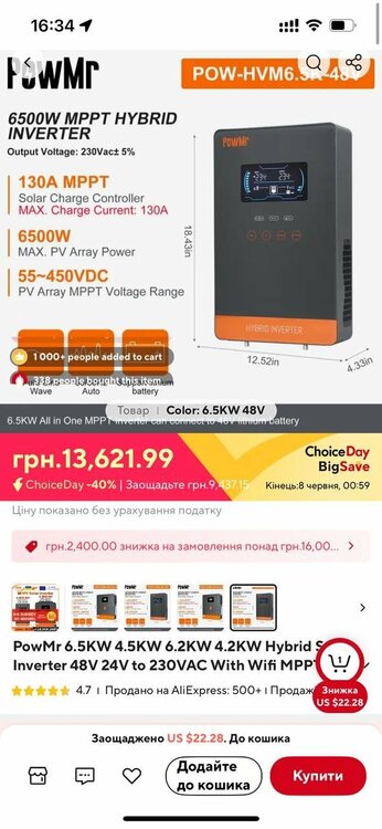

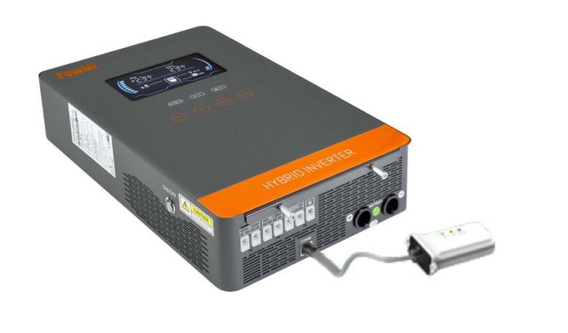

МакДо Опубліковано: 10 червня 2024 Поділитись Опубліковано: 10 червня 2024 07.06.2024 в 00:21, МакДо сказав: Сьогодні почалась моя інверторна історія. 🤣 Хтів Deye 6квт 1 фазний, але глянувши на голод виробників та постачальників альтернативної енергетики пригадалася осінь 22го і генератори «хонда». Вирішив ризикнути і скористатися вигаданим sale на Алі і замовив китайський інвертор. З віфі модулем. Обовʼязково відпишу, чи то галіма підробка. Бо порівняти з номарльним пристроєм немає можливості. З батареями інший випадок. На тому ж магазині пропонують lifepo на 10кВт за 72-90к. Знайомий інсталятор (в минулому) каже, що туди пхають б/в акуми і пропонує зібрати мені акумулятор з банок eve 105. Але вартість банки наразі 3-3,5к. Тому може хто з вас мав справу з чесними продавцями акумів на Алі, дайте знати. Дякую. @Наблюдатель, будь ласка, киньте дизлайк. Форум, здається я дав тупняка бо був взагалі в цій справі повним «0». Дозамовив до інвертора WiFi як опцію. Думав, що він буде вбудованим. Насправді то простий свисток, що конектиться до com. А ще замовив bms плату з інтерфейсами rs/can. В інверторі немає can порту. І лише отой єдиний com (rs485). Чи правильно я міркую? Важливіше підʼєднати bms до інвертора, а ніж wifi свисток? Посилання на коментар Поділитися на інших сайтах More sharing options...
k-master Опубліковано: 10 червня 2024 Поділитись Опубліковано: 10 червня 2024 26 хвилин тому, МакДо сказав: Чи правильно я міркую? Важливіше підʼєднати bms до інвертора, а ніж wifi свисток? Якщо інвертер в принципі вміє працювати з акумулятором по шині то так. 2 Посилання на коментар Поділитися на інших сайтах More sharing options...
standov Опубліковано: 10 червня 2024 Поділитись Опубліковано: 10 червня 2024 39 минут назад, МакДо сказал: Чи правильно я міркую? Важливіше підʼєднати bms до інвертора, а ніж wifi свисток? безумовно але шось дивне що після приєднання рідносго свистка не залишається портів на батарею ) це якось максимально не логічно Посилання на коментар Поділитися на інших сайтах More sharing options...

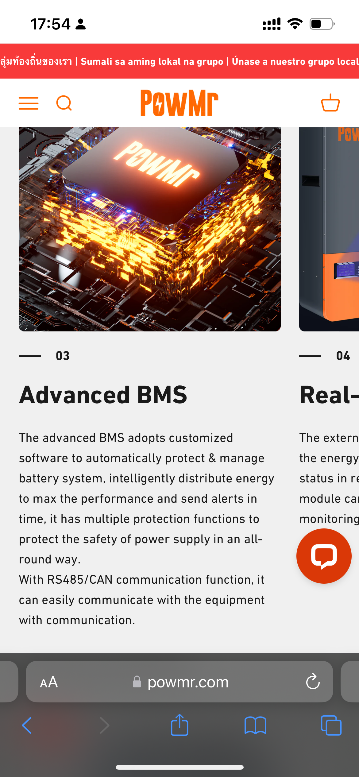

МакДо Опубліковано: 10 червня 2024 Поділитись Опубліковано: 10 червня 2024 17 хвилин тому, standov сказав: безумовно але шось дивне що після приєднання рідносго свистка не залишається портів на батарею ) це якось максимально не логічно Отож і я здивувався. Думав плату в якийсь порт на керуванні клацнуть і все. Але яка ціна такі й можливості. Тим часом порився у інструкції. Про порт згадується, але моніторинг батарейки через цей порт - ні. В той же час на офіційному сайті powmr подивився на їх ліферні збірки. Там теж якось завуальовано про конект до їх же гібридів через rs описано… Напевно точно знатиму, коли обладнення приїде. POW-HVM4.5K-24V_6.5K-48V_User_Manual_V1.2.0601.pdf Посилання на коментар Поділитися на інших сайтах More sharing options...
standov Опубліковано: 10 червня 2024 Поділитись Опубліковано: 10 червня 2024 а ну від powmr звичайно можна очікувати чого завгодно 2 Посилання на коментар Поділитися на інших сайтах More sharing options...

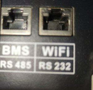

n0mad Опубліковано: 11 червня 2024 Поділитись Опубліковано: 11 червня 2024 (змінено) 15 часов назад, МакДо сказал: І лише отой єдиний com (rs485). Якщо він ще не прийшов, то надія є. Наприклад про мій PowMr 6.2 теж всюди написано, що один порт. І в його мануалі бумажному намальований один порт. А насправді - ось. Змінено 11 червня 2024 користувачем n0mad 1 Посилання на коментар Поділитися на інших сайтах More sharing options...
МакДо Опубліковано: 11 червня 2024 Поділитись Опубліковано: 11 червня 2024 41 хвилину тому, n0mad сказав: Якщо він ще не прийшов, то надія є. Наприклад про мій PowMr 6.2 теж всюди написано, що один порт. І в його мануалі бумажному намальований один порт. А насправді - ось. Значить - надія є. Але 4,2/6,2 серія відрізняється від 4,5/6,5 принаймні ззовні. Тим часом з інструкції віфі свистка: Посилання на коментар Поділитися на інших сайтах More sharing options...
