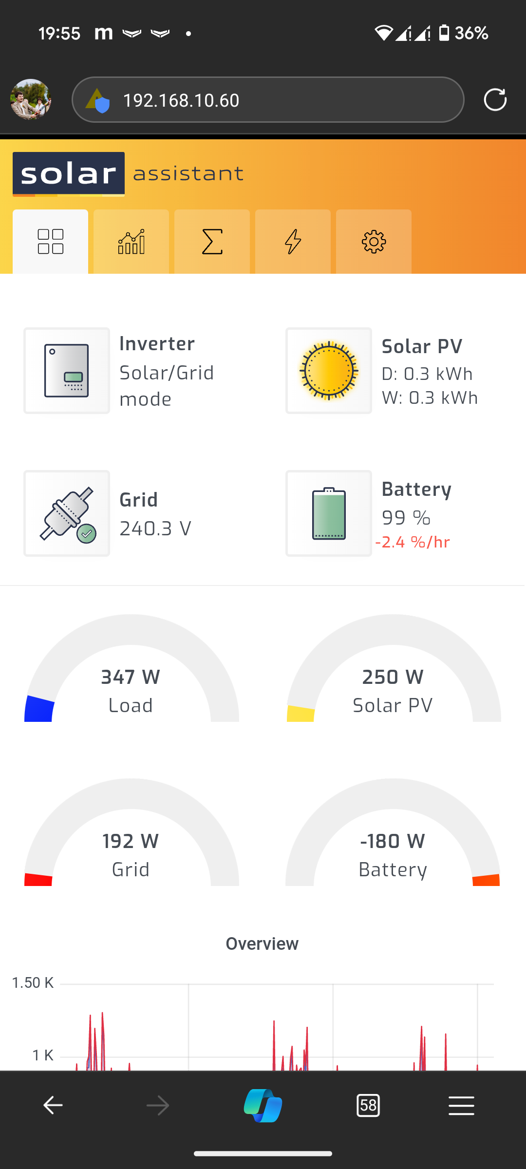

Підкажіть, перший досвід прям сес, якось дивно породить себе інвертор - вечір, вирабоька мінімальна але все-ж є але він ще нащось з АКБ тягне. Тобто фактично якщо від'єднати сонце то буде лише грід юзати, якщо додаєш сонце то починає грід+сонце + нащось батарейки. Це такий прикол інвертора чи прикол низької потужності від сонця? Налаштування полазив наче все штатно. Як буде по нормальному сонця поки хз

1 час назад, standov сказал:
Мой сеть подмешивать не умеет, в случае недостаточности солнца переключается на сеть, но есть настройка именно по акб до которой он его будет разряжать прежде чем переключиться на сеть, может и у вас есть такая
10 минут назад, mib сказал:
Ну я все пролащив, все в дефолті, є опція мішати сонце з грідом чи не мішати, встановлено мішати (дефолт) і воно явно мішає але нащось ще трохи від АКБ підсасує, причому схоже що підсасує тим більше чим меньше від сонця, але якщо вимкнути сонце зовсім то перестає. Може це якийсь артефакт цього самого підмісу але якось трошки дивно.
Причому що коли сонце зникає зовсім (ніч) то інвертор такий "о! АКБ не 100%, нумо заряджати від гріда 10а". То що хвилину тому коли від сонця брало 10вт було так само його не турбувало і акб він не заряджав
Змінено користувачем standov

1 година тому, standov сказав:
Інвертор не з Алі, інвертор від європейського ділера вольтроніка (оригінальний вольтронік під їх же брендом). Але він з подвійним перетворенням і відповідно все мішає в кучу, може через це виникають якісь артефакти
На фото здається він віддає на навантаження та заряджає батарейку, для цього бере сонце та мережу. Але щось не сходиться, бо тоді воно все споживає 527, а забирає 442, тобто на 85 баланс щось не сходиться.

2 минуты назад, k-master сказал:
ні, на фото він розряджає батарейку, по факту поки була генерація сонця встиг розрядити до 98%, як зникла то зарядив до 100 від гріда
баланс не сходиться да але там по факту потужність від батарейки дуже стрибала (200-0) і скоріш за все просто графіки не синхронізовані, тому там просто так сумувати по картинці сенсу не багато

А тестер з токовими кліщами є щоб поміряти реальне споживання чи заряд батареї? Може то особливості схемотехніки та воно просто міряти нормально не вміє? В мене 0 від мережі це 12 Вт, від акумулятора воно постійно міряє +-10-15 Вт.

Собственное потребление? Он же онлайн
85 щось багато, якщо він однофазний. Не знаю як цей, мій своє споживання не ховає та чесно показує. Мої 80 Вт у балансі завжди є та сума цифр +- дорівнює 0
10 минут назад, k-master сказал:
Ну он онлайн двойное преобразование, @standov  когда то писал что около 100ни зато всегда 220
батарея абсолютно точно трошки розряджалася, це було видно і по світлодіодам самої батареї. ну і без сонця за декілька років тут не було знайдено ніяких проблем з цим.
26 минут назад, k-master сказал:
для подвійного то нормально, це плата за схемотехніку. Про сотню я не впевнений але 80 то точно варіант норми в онлайн-режимі
ну тобто як я зрозумів з таким не стикалися, буду завтра дивитися як буде сонце. По перше цікаво як то все залежить від потужності на полі і друге - як довго воно буде розряджатися.
4 минуты назад, standov сказал:
Ну вы завтра вечером когда генерация упадет но еще будет пригрузите и посмотрите на каком вольиаже или проценте заряда перейдет на сеть или оно будет до момента пока мппт совсем не отключится

4 минуты назад, mib сказал:
"проблема" в тому що воно ж по показникам гребло з усіх трьох джерел (грід, сонце, батарея), тобто воно грід і не рубило. Сьогодні перестало грібти від батареї коли трекер пішов в ноль і одразу почало заряджати акб.
