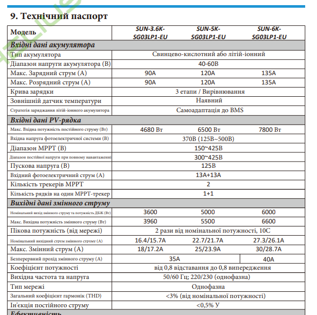

volomoto Опубліковано: 9 годин тому Поділитись Опубліковано: 9 годин тому 5 годин тому, kortesFx сказав: Я хочу зібрати два поля по 6 панелей і параленьно підкинути їх на один МРРТ але збірка на пару ампер перевищуе номінал на інверторі Не на пару ампер, а в два рази. Цей інвертор приймає по одному стрінгу на трекер. 1 1 Посилання на коментар Поділитися на інших сайтах More sharing options...
volomoto Опубліковано: 9 годин тому Поділитись Опубліковано: 9 годин тому 2 години тому, Vikctor сказав: для подвійного деєвського мппт. Давайте не будемо придумувати якусь свою термінологію, бо це буде тільки збільшувати плутанину. Нема такого як подвійний трекер, бо трекер характеризується максимальними напругою, струмом та потужністю і панелі підбирають згідно цього. Те, що із заводу зробили дві пари МС4 конекторів, — це просто для зручності, але не робить той трекер чимось особливим. 1 1 Посилання на коментар Поділитися на інших сайтах More sharing options...
Vikctor Опубліковано: 9 годин тому Поділитись Опубліковано: 9 годин тому 1 минуту назад, volomoto сказал: Давайте не будемо придумувати якусь свою термінологію, бо це буде тільки збільшувати плутанину. Нема такого як подвійний трекер, бо трекер характеризується максимальними напругою, струмом та потужністю і панелі підбирають згідно цього. Те, що із заводу зробили дві пари МС4 конекторів, — це просто для зручності, але не робить той трекер чимось особливим. Добре. В мануалі для 10 та 12кВт інверторах вказани два трекери 13А та 26А. Останній має дві пари конекторів. До нього можливо підключити два однакових поля по 13А з різних скатів? 1 Посилання на коментар Поділитися на інших сайтах More sharing options...
mib Опубліковано: 9 годин тому Поділитись Опубліковано: 9 годин тому 4 минуты назад, volomoto сказал: Нема такого як подвійний трекер, бо трекер характеризується максимальними напругою, струмом та потужністю і панелі підбирають згідно цього. Те, що із заводу зробили дві пари МС4 конекторів, — це просто для зручності, але не робить той трекер чимось особливим. Они конечно всех запутали, и как его правильно назыать я запомнить не могу Но главное что туда можно подключить два разнонаправленных поля восток/запад по 13 ампер ну и я хочу по 8 панелей 1 Посилання на коментар Поділитися на інших сайтах More sharing options...
volomoto Опубліковано: 9 годин тому Поділитись Опубліковано: 9 годин тому 2 хвилини тому, Vikctor сказав: До нього можливо підключити два однакових поля по 13А з різних скатів? Звичайно, бо в нього макс. робочий струм 26А, а не тому, що там дві пари входів. Навіть якщо був би один вхід, то через комбайнер бокс можна підключити два стрінги. До речі, в мого інвертора PV1 обрізає струм на рівні 25A. 3 1 1 Посилання на коментар Поділитися на інших сайтах More sharing options...
Vikingua Опубліковано: 8 годин тому Поділитись Опубліковано: 8 годин тому (змінено) 7 минут назад, Vikctor сказал: 26А. Останній має дві пари конекторів. До нього можливо підключити два однакових поля по 13А з різних скатів? це просто 2 пари, фактично там трійники і те саме можно зробити використувавши це десь вище банальними mc4 трійниками не рекомендовано так під'еднувати разнонаправленное, бо це варіант одного трекера тобто однакові два поля можно, поля на різні сторони ні кожене направлення це завжди свій трекер звичайно можна як хочете, але це про про ееффективність... Змінено 8 годин тому користувачем Vikingua 3 1 Посилання на коментар Поділитися на інших сайтах More sharing options...
Vikctor Опубліковано: 8 годин тому Поділитись Опубліковано: 8 годин тому (змінено) 10 минут назад, volomoto сказал: Звичайно, бо в нього макс. робочий струм 26А, а не тому, що там дві пари входів. Навіть якщо був би один вхід, то через комбайнер бокс можна підключити два стрінги. До речі, в мого інвертора PV1 обрізає струм на рівні 25A. Ще одне запитання - як розумніше підключити два однакових поля (на різних скатах) по 13,44А до вище зазнеченого інвертору, якщо інших стрінгів не планується - обидва на 26А трекер чи на різні? Змінено 8 годин тому користувачем Vikctor Посилання на коментар Поділитися на інших сайтах More sharing options...
Vikctor Опубліковано: 8 годин тому Поділитись Опубліковано: 8 годин тому 4 минуты назад, Vikingua сказал: це просто 2 пари, фактично там трійники і те саме можно зробити використувавши це десь вище банальними mc4 трійниками не рекомендовано так під'еднувати разнонаправленное, бо це варіант одного трекера тобто однакові два поля можно, поля на різні сторони ні кожене направлення це завжди свій трекер звичайно можна як хочете, але це про про ееффективність... Знов нові вводні. А я вже сподівався, що більш-менш зрозумів загальну конфігурацію. Тоді про ефективність - підключати до 26А трекеру поле 16А ефективно чи не дуже? Посилання на коментар Поділитися на інших сайтах More sharing options...
kortesFx Опубліковано: 8 годин тому Поділитись Опубліковано: 8 годин тому 48 минут назад, volomoto сказал: Не на пару ампер, а в два рази. Цей інвертор приймає по одному стрінгу на трекер. В мануалі вроде прописано "кількість стрінгів на МРРТ 1+1" Посилання на коментар Поділитися на інших сайтах More sharing options...
yur43 Опубліковано: 8 годин тому Поділитись Опубліковано: 8 годин тому 28 хвилин тому, Vikctor сказав: Ще одне запитання - як розумніше підключити два однакових поля (на різних скатах) по 13,44А до вище зазнеченого інвертору, якщо інших стрінгів не планується - обидва на 26А трекер чи на різні? на різні 2 Посилання на коментар Поділитися на інших сайтах More sharing options...
shusta Опубліковано: 7 годин тому Поділитись Опубліковано: 7 годин тому 1 година тому, Vikingua сказав: не рекомендовано так під'еднувати разнонаправленное, бо це варіант одного трекера А які будуть втрати?) Наприклад маємо поле 6 кВт азимут 150 і таке саме на азимут 240? Посилання на коментар Поділитися на інших сайтах More sharing options...
volomoto Опубліковано: 7 годин тому Поділитись Опубліковано: 7 годин тому 1 година тому, Vikctor сказав: Ще одне запитання - як розумніше підключити два однакових поля (на різних скатах) по 13,44А до вище зазнеченого інвертору, якщо інших стрінгів не планується - обидва на 26А трекер чи на різні? Якщо є можливість на різні, то краще на різні. 1 Посилання на коментар Поділитися на інших сайтах More sharing options...
volomoto Опубліковано: 7 годин тому Поділитись Опубліковано: 7 годин тому 1 година тому, Vikingua сказав: не рекомендовано так під'еднувати разнонаправленное, бо це варіант одного трекера тобто однакові два поля можно, поля на різні сторони ні Не збивайте людей з пантелику, бо тема досліджена, є заміри і різниця між підключенням на два трекери і на один менше 5%. Звичайно, що якщо є можливість підключити на різні, то краще так і зробити, але якщо нема, то і на одному буде працювати добре. 3 1 Посилання на коментар Поділитися на інших сайтах More sharing options...
volomoto Опубліковано: 7 годин тому Поділитись Опубліковано: 7 годин тому 48 хвилин тому, kortesFx сказав: В мануалі вроде прописано "кількість стрінгів на МРРТ 1+1 Яка повна назва моделі інвертора? Посилання на коментар Поділитися на інших сайтах More sharing options...
