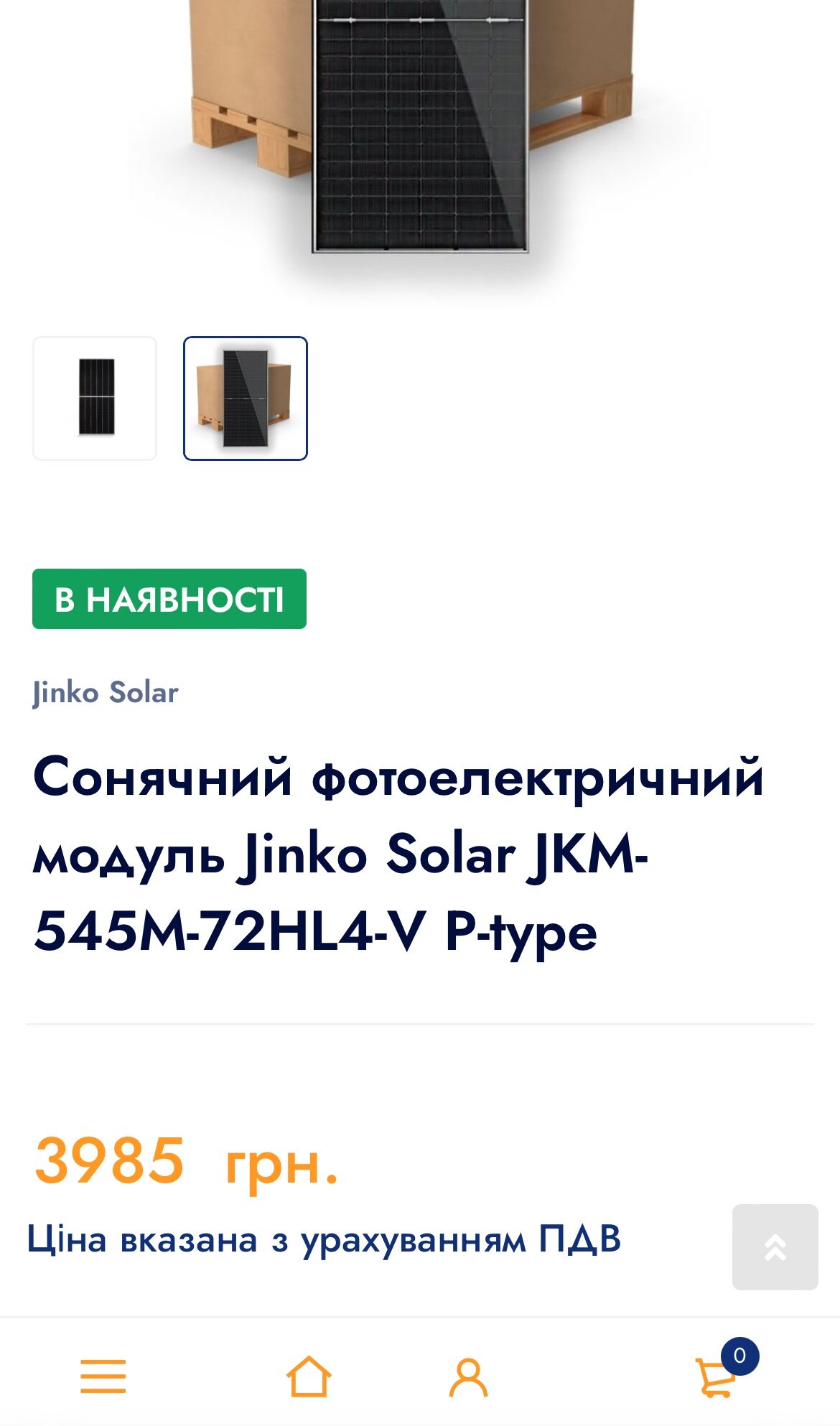

МакДо Опубліковано: В середу в 20:29 Поділитись Опубліковано: В середу в 20:29 6 годин тому, Vikctor сказав: хоча 115$ за панель 585Вт N-type Ось ще натрапив. Але 445 в них дорожча за 545. Можливо приходять все новіші партії?.. 1 Посилання на коментар Поділитися на інших сайтах More sharing options...
shneider_vova Опубліковано: 22 години тому Поділитись Опубліковано: 22 години тому 7 годин тому, МакДо сказав: Ось ще натрапив. Але 445 в них дорожча за 545. Можливо приходять все новіші партії?.. Це P-type 1 1 Посилання на коментар Поділитися на інших сайтах More sharing options...

Vikctor Опубліковано: 15 годин тому Поділитись Опубліковано: 15 годин тому 7 часов назад, shneider_vova сказал: Це P-type Але ж на 20 баксів дешевше за панель. Цікаво чи дійсно N-type настільки краще... В будь-якому разі я завтра купую панелі. Дізнався в перевізників - інвертор на кордоні, а кріплення для панелей 4 жовтня прибувають в порт. Посилання на коментар Поділитися на інших сайтах More sharing options...

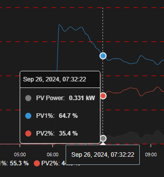

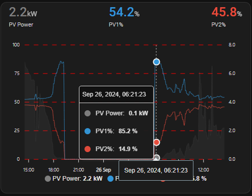

Dmode Опубліковано: 15 годин тому Поділитись Опубліковано: 15 годин тому (змінено) 19 хвилин тому, Vikctor сказав: Цікаво чи дійсно N-type настільки краще... На малій освітленості в рази. Ось приклад процентної участі у загальній генерації сьогодні. На старті зранку коли інтенсивність випромінювання є низькою, Ntype дає співвідношення 85 до 15. Зимою це буде важливо. Змінено 15 годин тому користувачем Dmode 2 Посилання на коментар Поділитися на інших сайтах More sharing options...

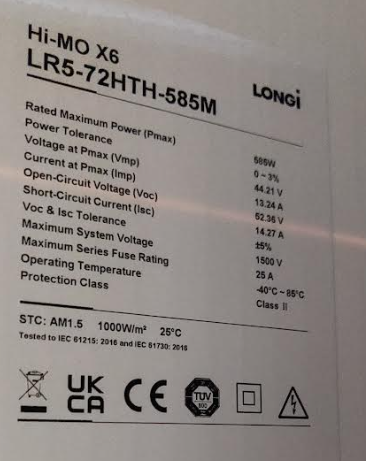

kortesFx Опубліковано: 14 годин тому Поділитись Опубліковано: 14 годин тому Вітаю! Виникло питання - маю Дейе 6квт , 12шт. панелей Лонгі 585. Інвертор каже шо можно на кожний МРРТ паралелити 2 однакових поля . Я хочу зібрати два поля по 6 панелей і параленьно підкинути їх на один МРРТ але збірка на пару ампер перевищуе номінал на інверторі . Одни кажуть шо так можно , другі кажуть шо чревато. Хтось може з власного досвіду прокоментовати ? І ше - яка логіка праці двох МРРт які мае інвертор - вони працують паралельно , чі у кожного свій час ? Посилання на коментар Поділитися на інших сайтах More sharing options...

shneider_vova Опубліковано: 13 годин тому Поділитись Опубліковано: 13 годин тому 40 хвилин тому, kortesFx сказав: Вітаю! Виникло питання - маю Дейе 6квт , 12шт. панелей Лонгі 585. Інвертор каже шо можно на кожний МРРТ паралелити 2 однакових поля . Я хочу зібрати два поля по 6 панелей і параленьно підкинути їх на один МРРТ але збірка на пару ампер перевищуе номінал на інверторі . Одни кажуть шо так можно , другі кажуть шо чревато. Хтось може з власного досвіду прокоментовати ? І ше - яка логіка праці двох МРРт які мае інвертор - вони працують паралельно , чі у кожного свій час ? А напишіть детально характеристики панелей (струм, напругу холостого ходу). Щось є сумніви у вашій арифметиці 1 1 Посилання на коментар Поділитися на інших сайтах More sharing options...
Vikctor Опубліковано: 13 годин тому Поділитись Опубліковано: 13 годин тому 11 минут назад, kortesFx сказал: Цикаво. А якій сенс тоді в паралельних стрінгах - видушити в амперах все що можливо ? "Видушивають" здебільшого в Вт, а зайві ампери обрізає інвертор. Ваш інвертор має два мппт трекера - один на 13А а другий подвійний, тобто на 13+13А. 1 1 Посилання на коментар Поділитися на інших сайтах More sharing options...
kortesFx Опубліковано: 13 годин тому Поділитись Опубліковано: 13 годин тому 14 минут назад, shneider_vova сказал: А напишіть детально характеристики панелей (струм, напругу холостого ходу). Щось є сумніви у вашій арифметиці Посилання на коментар Поділитися на інших сайтах More sharing options...
yur43 Опубліковано: 13 годин тому Поділитись Опубліковано: 13 годин тому 2 хвилини тому, kortesFx сказав: Цикаво. А якій сенс тоді в паралельних стрінгах - видушити в амперах все що можливо ? якщо стринги однонаправлені - підвищення струму поля і продуктивності. Інколи інвертор не може прийняти всю потужність вдень влітку, зате від осені до весни це поле більш продуктивне. Різнонаправлені поля не паралелять. У вашому випадку, спочатку треба поле розширяти до більшої напруги, це дає більш ефективно працювати МРРТ. Вже коли впираєтесь в обмеження напруги, тоді застосовують паралельне підключення. 1 1 Посилання на коментар Поділитися на інших сайтах More sharing options...
kortesFx Опубліковано: 13 годин тому Поділитись Опубліковано: 13 годин тому 4 минуты назад, yur43 сказал: якщо стринги однонаправлені Різнонаправлені - перше схід , друге південь. Перше обмежено площею під шисть панелей , тому і друге під таку кількість... Посилання на коментар Поділитися на інших сайтах More sharing options...
yur43 Опубліковано: 13 годин тому Поділитись Опубліковано: 13 годин тому (змінено) ФЕМ з кремнію, напівпровідник з струмами витоку і з залежністю від температури. Активне поле буде гріти неактивне, при цьому мабуть пропаде вся вигода такого підключення. Можна нарощувати поля додатковими МРРТ контролерами на низьковольтну шину, але логіка заряду буде порушена. Мікроінвертори - для ЗТ добре, але в систему теж виникають складнощі. Паралельне підключення аналогічних гібридів - все добре, але дорого. Змінено 13 годин тому користувачем yur43 1 1 Посилання на коментар Поділитися на інших сайтах More sharing options...
Dmode Опубліковано: 13 годин тому Поділитись Опубліковано: 13 годин тому (змінено) 1 годину тому, Vikctor сказав: Я не впевнений стосовно зими. Якщо б n-type дійсно вирішували питання коротких похмурих днів з низким сонцем, яке з'являється раз на 2-3 тижні, то вже з кожного утюга це рекламувалося б А я от кожен ранок дивлюсь на графіки і шкодую що перший стрінг не взяв н-тайп. А щодо "дійсно вирішували" це все відносно, поки не порівняєш не зрозумієш. Ось приклад. Два стрінги сумарним номіналом у 9кВт, видають сумарно 331Вт (це близько 4% від номіналу, подібно до зимових умов), Ntype 214Вт, Ptype 117Вт, це означає що будь в мене два стрінги звичайні я би мав в цей момент 234Вт, а якщо обидва Ntype то 428Вт. І якось другий варіант мені подобається куди більше. Змінено 13 годин тому користувачем Dmode 3 Посилання на коментар Поділитися на інших сайтах More sharing options...
Vikctor Опубліковано: 13 годин тому Поділитись Опубліковано: 13 годин тому 1 минуту назад, Dmode сказал: А я от кожен ранок дивлюсь на графіки і шкодую що перший стрінг не взяв н-тайп. А щодо "дійсно вирішували" це все відносно, поки не порівняєш не зрозумієш. Ось приклад. Два стрінги сумарним номіналом у 9кВт, видають сумарно 331Вт (це близько 4% від номіналу, подібно до зимових умов), Ntype 214Вт, Ptype 117Вт, це означає що будь в мене два стрінги звичайні я би мав в цей момент 234Вт, а якщо обидва Ntype то 428Вт. І якось другий варіант мені подобається куди більше. Та я ж не сперечаюся, що n-type в неідеальних умовах генерують більше. Ви цілком переконливо про це написали. Але що для ваших панелей, що для моїх майбутніх прийдешна зима буде першою і відповідний досвід теж буде першим. 2 Посилання на коментар Поділитися на інших сайтах More sharing options...
