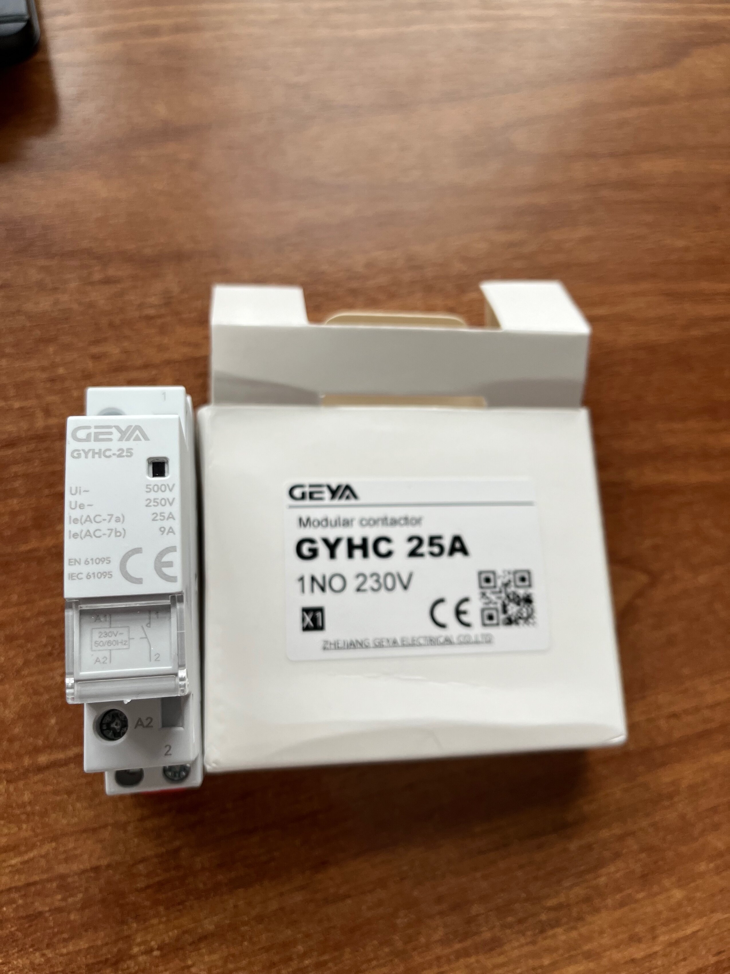

МакДо Опубліковано: 5 вересня Поділитись Опубліковано: 5 вересня 23 хвилини тому, Vikctor сказав: Там все трохі складніше і одним змінним контактом не обійтися, наскільки я розумію. Не мав на практиці справ з контакторами, тому не зовсім розумію як то все обіграти. Фактично для інвертору Деє потрібно, щоб через клеми зі змінним положенням проходив N, який в звичайних умовах (є мережа) йшов через контактор транзитом, а в незвичайних (відсутня мережа) розмикався та одночасно замикався на РЕ. Тобто до контактору повинні підходити L (відокремлений раніше відгалуження однієї з фаз на інвертор, щоб контактор реагував на наявність/відсутність мережі) для живлення контактору, зверху в обидва змінні контакти напевно слід приєднати N від лінії out інвертору (перемичка фактично), а знизу до однієї клеми (NС) підєднати N мережі, а до другой (NО) приєднати РЕ. Я все вірно розумію чи щось нахомутав? Якщо вірно, то наче ось такий контактор підходить. П.С.: зрозуміть би ще нафіга то все... Ви через схему підключення інвертора в мережу з нерозділеним РЕ цим питанням задались? Де нуль потрібно на землю (ТТ) перекидати ти у разі зникнення мережі? Посилання на коментар Поділитися на інших сайтах More sharing options...
Vikctor Опубліковано: 5 вересня Поділитись Опубліковано: 5 вересня 11 минут назад, МакДо сказал: Ви через схему підключення інвертора в мережу з нерозділеним РЕ цим питанням задались? Де нуль потрібно на землю (ТТ) перекидати ти у разі зникнення мережі? В цілому так. В мене два варіанти - переробити схему заземлення з ТТ на кастровану TNC-S, або застосувати контактор. Посилання на коментар Поділитися на інших сайтах More sharing options...
МакДо Опубліковано: 5 вересня Поділитись Опубліковано: 5 вересня 8 хвилин тому, Vikctor сказав: В цілому так. В мене два варіанти - переробити схему заземлення з ТТ на кастровану TNC-S, або застосувати контактор. Поки я не вирішив переробити систему на TN-C-S, для своєї ТТ прикупив ось такого Але потім вирішив переробити заземлення в він лежить без діла. Суть така: наприклад, подаємо L та N на контактор для його живлення. На NO контакт чіпляємо PE. У разі зникнення L з мережі, контактор встане в позу Close тим самим зʼєднає вашу ТТ та N. 2 Посилання на коментар Поділитися на інших сайтах More sharing options...
TaurosRMK Опубліковано: 5 вересня Поділитись Опубліковано: 5 вересня 24 хвилини тому, МакДо сказав: Поки я не вирішив переробити систему на TN-C-S, для своєї ТТ прикупив ось такого Але потім вирішив переробити заземлення в він лежить без діла. Суть така: наприклад, подаємо L та N на контактор для його живлення. На NO контакт чіпляємо PE. У разі зникнення L з мережі, контактор встане в позу Close тим самим зʼєднає вашу ТТ та N. Білий дим буде? 🙃 Посилання на коментар Поділитися на інших сайтах More sharing options...
МакДо Опубліковано: 5 вересня Поділитись Опубліковано: 5 вересня 40 хвилин тому, TaurosRMK сказав: Білий дим буде? 🙃 Від поєднання-розʼєднання моєї ТТ та мережевого PEN?) Посилання на коментар Поділитися на інших сайтах More sharing options...

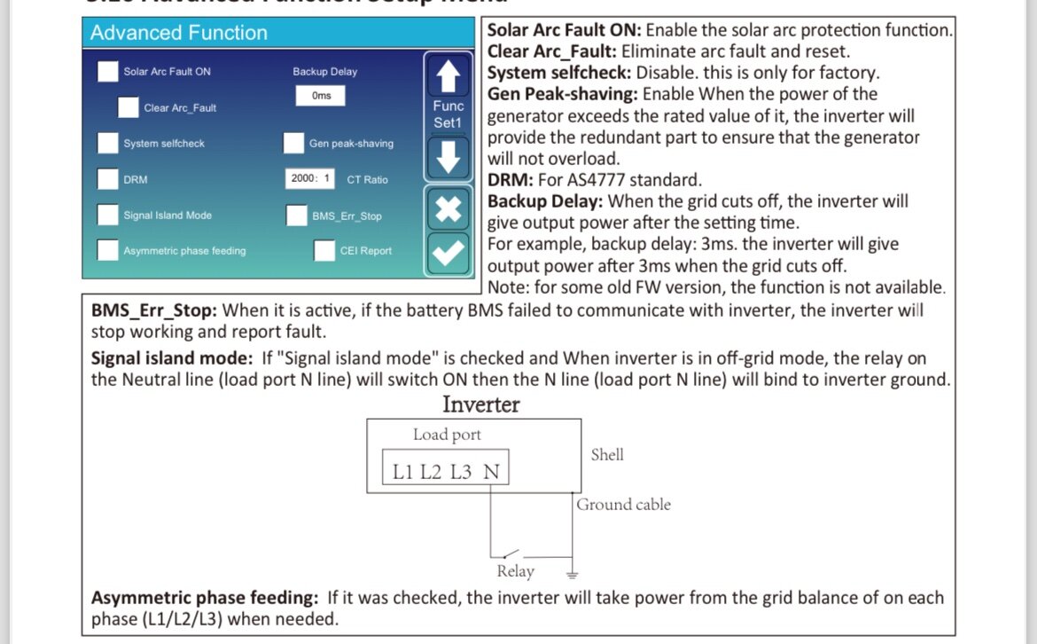

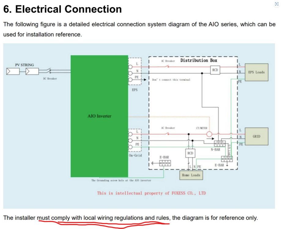

standov Опубліковано: 5 вересня Поділитись Опубліковано: 5 вересня (змінено) 2 часа назад, МакДо сказал: Суть така: наприклад, подаємо L та N на контактор для його живлення. На NO контакт чіпляємо PE. У разі зникнення L з мережі, контактор встане в позу Close тим самим зʼєднає вашу ТТ та N. мені здавалося що ця схема була в мануалі до деї не?) взагалі, як на мене, то організація "island neutral boundind" (воно приблизно так в вестернів називається) через контактор, більш актуально в країнах де суворі коди на електрику і локальні заборони, ще можна посадити нейтралі інвертора на наскрізну нейтраль будинку (в мене так, але я того не говорив, на всяк випадок). Мені особисто історія з контактором не подобається тим шо він ніяк не контролюється інвертором і відповідно його вмикання від гріда не сінхронізоване з байпасом інвертора, я не придумав (правда не дуже і думав) чим то може зашкодити але мені не подобається ) бачив схеми з додатковим реле затримки часу на пару секунд але то теж якась дічь трохи. Тобто ситуація наступна виходить, з'являється грід - за 20-40мс контактор відпускає бондінг але інвертор все ще в ізольованому режимі бо він тестує грід, в ніього є завжди зашита затримка і тп, а же напруга може бути занизька для байпасу але достатня для контактора. тобто завжди буде якийсь час коли в вас нейтраль ізольована, хз чим то погане але мені не подобається Змінено 5 вересня користувачем standov 2 Посилання на коментар Поділитися на інших сайтах More sharing options...
МакДо Опубліковано: 5 вересня Поділитись Опубліковано: 5 вересня 5 хвилин тому, standov сказав: мені здавалося що ця схема була в мануалі до деї не?) В мануалі знайшов лише згадку про external relay. А то може бути як ATS типу Tomzn, так і контактор. Посилання на коментар Поділитися на інших сайтах More sharing options...
standov Опубліковано: 5 вересня Поділитись Опубліковано: 5 вересня 18 минут назад, standov сказал: більш актуально в країнах де суворі коди на електрику і локальні заборони, ще можна посадити нейтралі інвертора на наскрізну нейтраль будинку перше що нагуглив Посилання на коментар Поділитися на інших сайтах More sharing options...

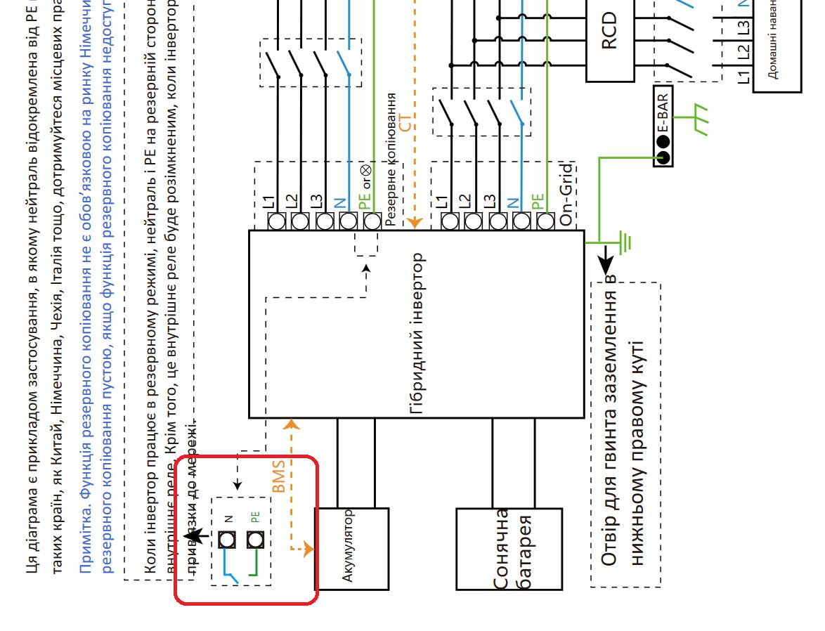

Vikctor Опубліковано: 5 вересня Поділитись Опубліковано: 5 вересня 1 час назад, standov сказал: мені здавалося що ця схема була в мануалі до деї не?) Ніт. В українськой версії мануала є хоч ескізне зображення без деталізації. В англійськой немає навіть його. Хоча раніше було, бо хтось викладав скрін відповідний. Спойлер Посилання на коментар Поділитися на інших сайтах More sharing options...
Vikctor Опубліковано: 5 вересня Поділитись Опубліковано: 5 вересня 1 час назад, standov сказал: перше що нагуглив Тобто це лишень у випадках країн, де то строго регламентується, а не технічна необхідність для коректной праці інвертора? Посилання на коментар Поділитися на інших сайтах More sharing options...
standov Опубліковано: 5 вересня Поділитись Опубліковано: 5 вересня 25 минут назад, Vikctor сказал: Тобто це лишень у випадках країн, де то строго регламентується, а не технічна необхідність для коректной праці інвертора? я не можу вам дати аргументовану відповідь на це питання по всім наявним моделям, крім того це певну відповідальність накладає (але то не точно), у випадку з аксіомою/вольтроніком це да обхідний варіант для країн де заборонено інакше, що у випадку дєї я не можу сказати, скоріше да ніж ні але я не можу стверджувати, хз що там в схемі може бути накручено в конкретного виробника. 1 Посилання на коментар Поділитися на інших сайтах More sharing options...
Vikctor Опубліковано: 5 вересня Поділитись Опубліковано: 5 вересня 17 минут назад, standov сказал: я не можу вам дати аргументовану відповідь на це питання по всім наявним моделям, крім того це певну відповідальність накладає (але то не точно), у випадку з аксіомою/вольтроніком це да обхідний варіант для країн де заборонено інакше, що у випадку дєї я не можу сказати, скоріше да ніж ні але я не можу стверджувати, хз що там в схемі може бути накручено в конкретного виробника. Та я лишень запитав чи вірно я в цілому зрозумів написане на малюнку, що ви виклали.🙂 Посилання на коментар Поділитися на інших сайтах More sharing options...
standov Опубліковано: 5 вересня Поділитись Опубліковано: 5 вересня 38 минут назад, Vikctor сказал: Та я лишень запитав чи вірно я в цілому зрозумів написане на малюнку, що ви виклали.🙂 в цілому вірно ) 1 Посилання на коментар Поділитися на інших сайтах More sharing options...
