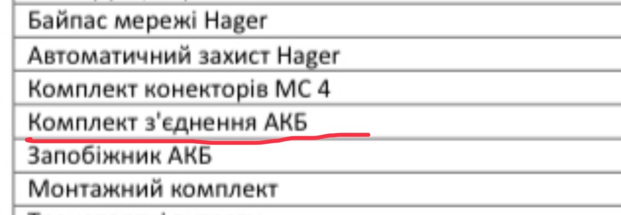

Фрай Опубліковано: 31 липня Поділитись Опубліковано: 31 липня там картинка такая же только черно-белая. и ничего подробного про подключение новой батареи, только за добавочные группы, что мне совсем ни к чему бесит, что подключали же фахивци и каждый старается тебя отыметь за твои же деньги. А я им еще сотку сверху накинул. ( Посилання на коментар Поділитися на інших сайтах More sharing options...
standov Опубліковано: 31 липня Поділитись Опубліковано: 31 липня 5 минут назад, Фрай сказал: бесит, что подключали же фахивци и каждый старается тебя отыметь за твои же деньги не переймайтеся, вони майже напевно то не спеціально і не з умислом ) Посилання на коментар Поділитися на інших сайтах More sharing options...
Фрай Опубліковано: 31 липня Поділитись Опубліковано: 31 липня Звичайно, що ні, який там «умисел»? Звичайна некомпетентність і надування щок. Особливо коли взнав, що дроти зʼєднання входять до комплекту батареї, а я платив за них окремо і всеодно «на землю» не вистачило? Посилання на коментар Поділитися на інших сайтах More sharing options...
standov Опубліковано: 31 липня Поділитись Опубліковано: 31 липня 1 минуту назад, Фрай сказал: що дроти зʼєднання входять до комплекту батареї входять лише перемички між батареями, на інвертор сила окрема товарна позиція 1 Посилання на коментар Поділитися на інших сайтах More sharing options...
Фрай Опубліковано: 31 липня Поділитись Опубліковано: 31 липня Мав на увазі оце чи то не воно? ну, та то таке, я дивився на загальну ціну готового продукту і термін здачі, а на інше не звертав уваги, фахівці-продавани були по рекомендації не мої знайомі. Посилання на коментар Поділитися на інших сайтах More sharing options...
magoniac Опубліковано: 31 липня Поділитись Опубліковано: 31 липня 2 часа назад, standov сказал: входять лише перемички між батареями, на інвертор сила окрема товарна позиція На інвертор/розподільчу шину - окремий комплект 2м силових, 21 ойро - нкон. Але саме заземлення кабелюки йдуть із акумом в комплекті, на око, довжина - ~60см. Повний лошара в глибокому розумінні, але здається то під шину на реку, прниаймні я так зробив - шину позаду реку, туди кинув штатні пілонтековські від кожного аккуму, власне шину під'єднав до заземлення у ввідному щитку. ХЗ чи воно за стандартами, але поки без нарікань. Відхопив набагто більше лайна із віктроном, втім мені здається вони просто не очіквали україніські реалії )) Посилання на коментар Поділитися на інших сайтах More sharing options...
standov Опубліковано: 1 серпня Поділитись Опубліковано: 1 серпня 3 часа назад, Фрай сказал: Мав на увазі оце чи то не воно? ну, та то таке, я дивився на загальну ціну готового продукту і термін здачі, а на інше не звертав уваги, фахівці-продавани були по рекомендації не мої знайомі. Це мабуть кабель між інвертором та АКБ, його в комплекті справді немає. Посилання на коментар Поділитися на інших сайтах More sharing options...

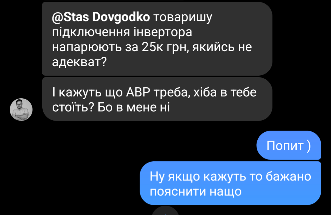

standov Опубліковано: 1 серпня Поділитись Опубліковано: 1 серпня 1 минуту назад, k-master сказал: АРВ це щоб гібридний інвертор автоматично запускався? я не дізнавався чим все закінчилося, мабуть ) взагалі вже не перший раз чую/бачу як "електрік дядя-вася", якому запахло халявними шальними грошима приходить і дивлячись на неведому залізку починає втірать про "необхідно АВР". 1+ рік тому була схожа історія з "електриками" https://www.stroimdom.com.ua/topic/204179-moya-stroyka-zx50-vorzele-zamorochkami/page/66/#comment-5259451 2 Посилання на коментар Поділитися на інших сайтах More sharing options...

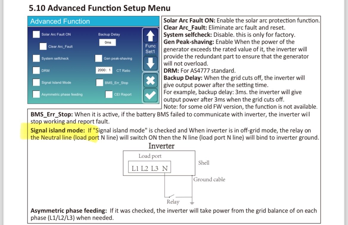

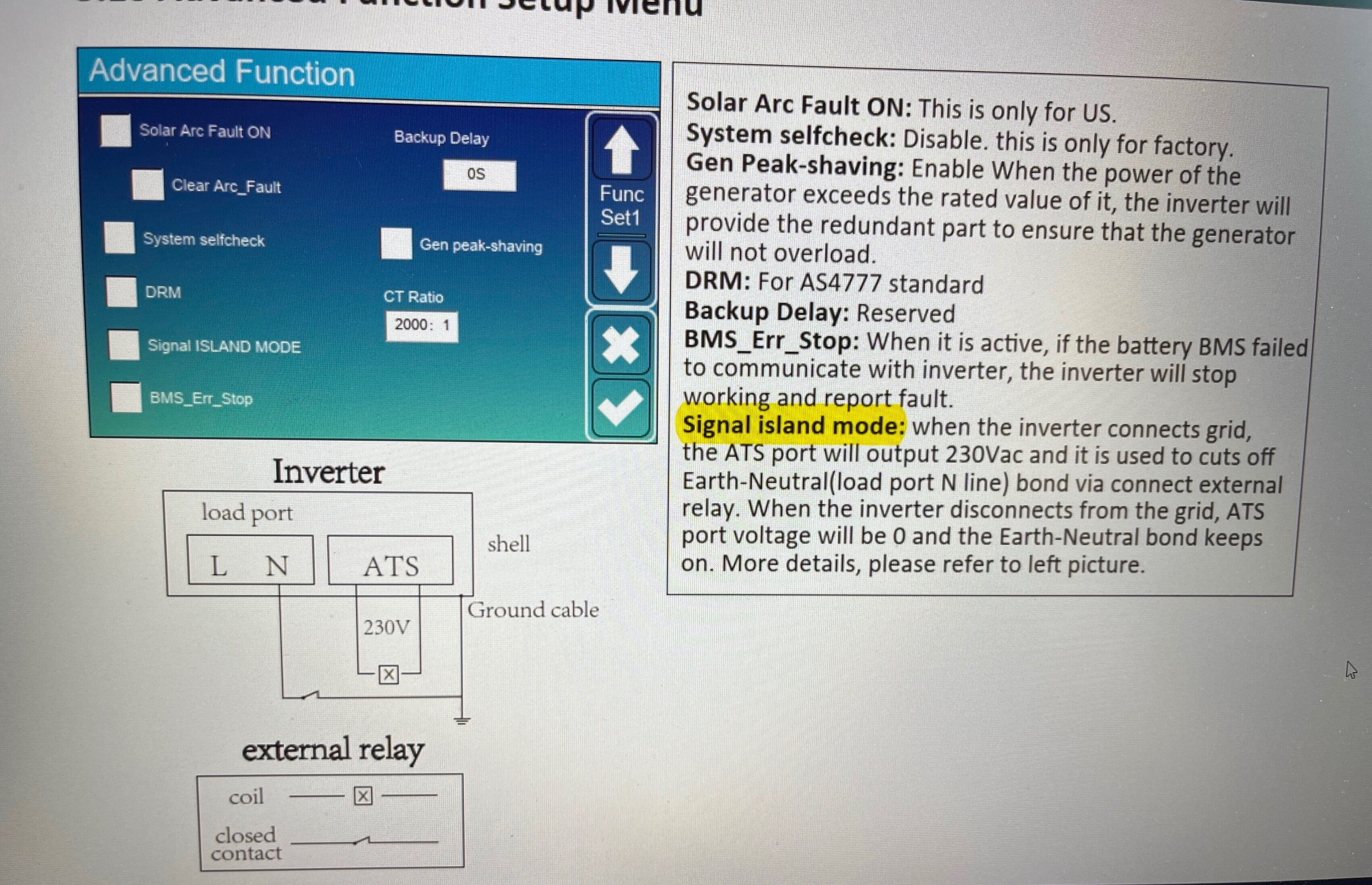

МакДо Опубліковано: 1 серпня Поділитись Опубліковано: 1 серпня 1 годину тому, standov сказав: я не дізнавався чим все закінчилося, мабуть ) взагалі вже не перший раз чую/бачу як "електрік дядя-вася", якому запахло халявними шальними грошима приходить і дивлячись на неведому залізку починає втірать про "необхідно АВР". 1+ рік тому була схожа історія з "електриками" https://www.stroimdom.com.ua/topic/204179-moya-stroyka-zx50-vorzele-zamorochkami/page/66/#comment-5259451 В одному з способів встановлення інвертора Deye АВР потрібен для перемикання N інвертора на PE при вимкненні мережі. Посилання на коментар Поділитися на інших сайтах More sharing options...

standov Опубліковано: 1 серпня Поділитись Опубліковано: 1 серпня 5 часов назад, МакДо сказал: В одному з способів встановлення інвертора Deye АВР потрібен для перемикання N інвертора на PE при вимкненні мережі. ну там не авр а контактор зазвичай, це не тільки для деї так, схема притяжки нуля при живленні від гріда це популярна історія просто дея то в мані розписала, в деяких вольтроніках в середині треба спеціальний гвинтик закрутити ) 1 Посилання на коментар Поділитися на інших сайтах More sharing options...
МакДо Опубліковано: 1 серпня Поділитись Опубліковано: 1 серпня 12 хвилин тому, standov сказав: контактор зазвичай Так. Я вже до цього дійшов сам, а потім отримав підтвердження від профі))). На атс подумав, бо так написано в мануалі до однофазного… Посилання на коментар Поділитися на інших сайтах More sharing options...
