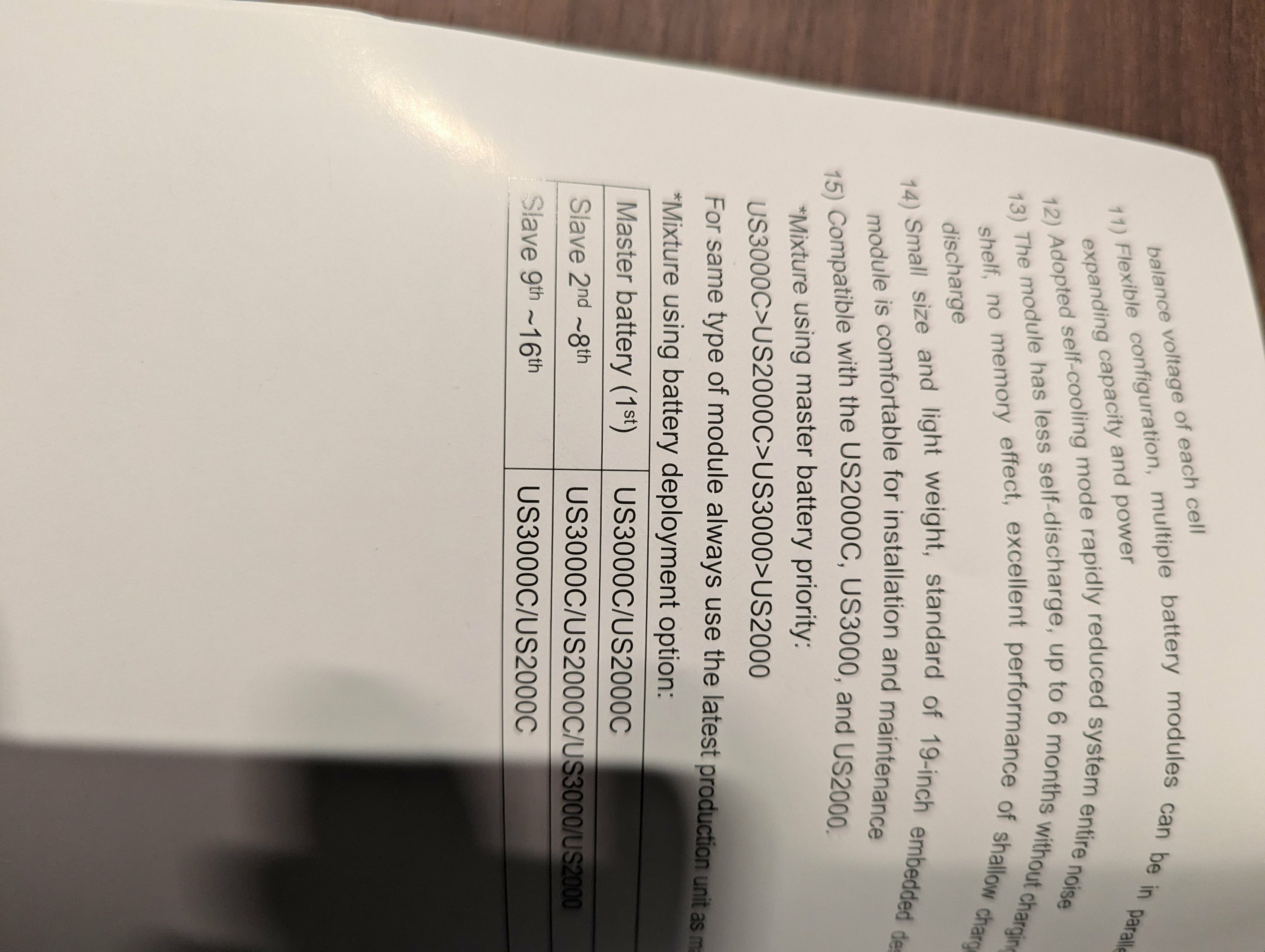

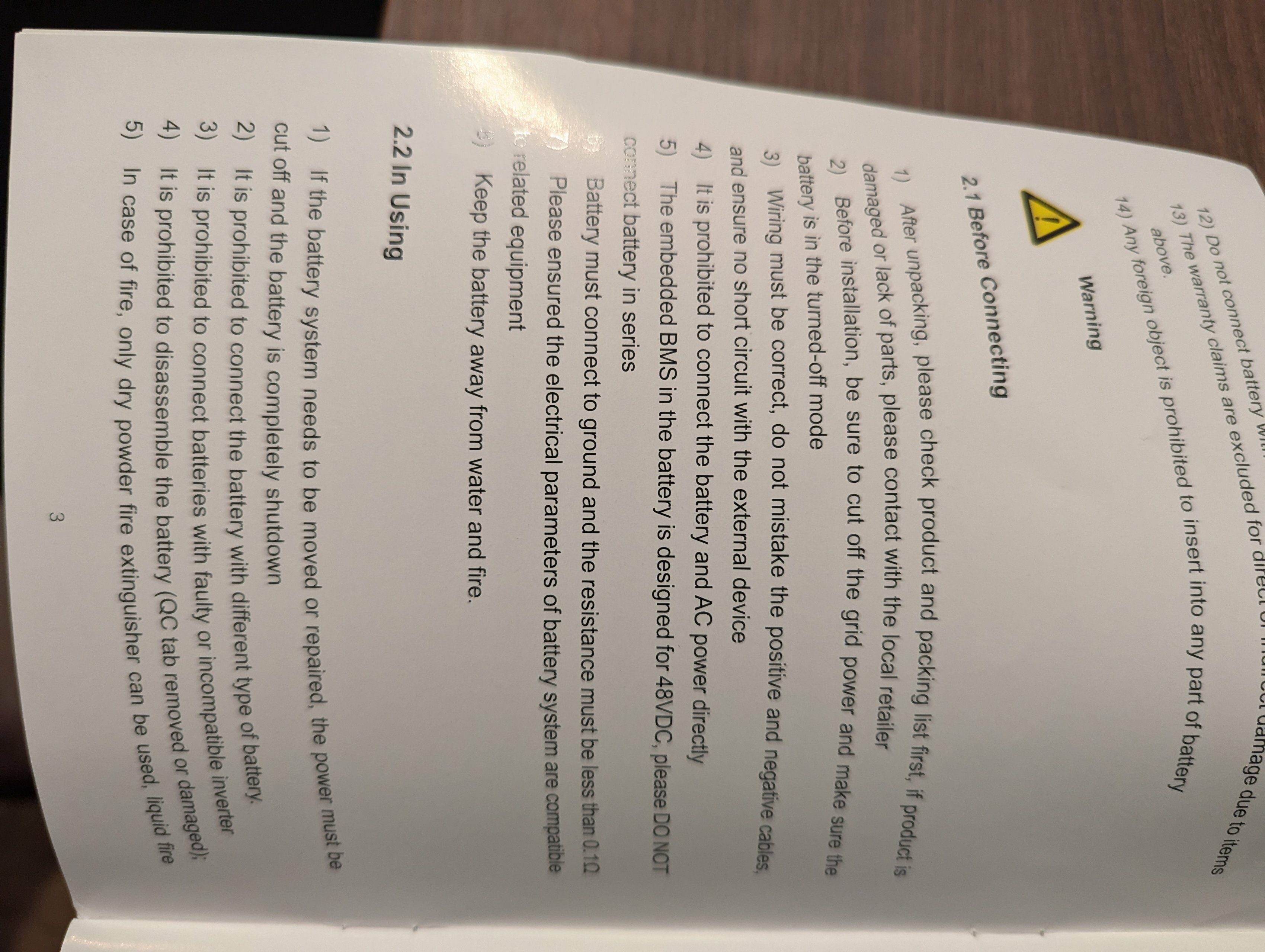

standov Опубліковано: 9 годин тому Поділитись Опубліковано: 9 годин тому 5 часов назад, Фрай сказал: Ви забули одну важливу деталь, спочатку потрібно зарядити нову батарею до рівня старих, лише потім робити сполучення між собою. це вам хто таке сказав? батареї самі то роблять при першому включенні, да виглядає забавно, займає може і з годину але нічого додатково робити там не треба Посилання на коментар Поділитися на інших сайтах More sharing options...
Фрай Опубліковано: 9 годин тому Поділитись Опубліковано: 9 годин тому 2 хвилини тому, standov сказав: 5 годин тому, Фрай сказав: Ви забули одну важливу деталь, спочатку потрібно зарядити нову батарею до рівня старих, лише потім робити сполучення між собою. це вам хто таке сказав? Як це хто? Дядя Гугль дав посилання де взнав, що додавати нову батарею до комплекту можна лише таку саму по ємності, з однаковим рівнем заряду і нову ставити першою як майстер. Посилання на коментар Поділитися на інших сайтах More sharing options...

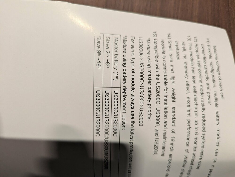

standov Опубліковано: 9 годин тому Поділитись Опубліковано: 9 годин тому Нащо вам Гугл якщо є інструкція? Там таке щось написано? Не. Більше того там написано що об'єднувати можна різні ємності бо там вони одна з одною спілкуються по протоколу (перемичка в комплекті) і постійно рівняються між собою, більш того вони ще і різний струм можуть віддавати в залежності від ступеню розряду якщо мають різний soh. Вирівнювання в пітонтечах та дінесах (і впевнений в багатьох інших) йде автоматичне і не потребує зайвих рухів. В скільки ж з вас сервісмени хочуть за таку процедуру з мануалу зі штатними перемичками? Цікаво навіть 1 Посилання на коментар Поділитися на інших сайтах More sharing options...
standov Опубліковано: 9 годин тому Поділитись Опубліковано: 9 годин тому Там єдине що є в інструкції що майстром має бути найсвіжіша батарея (через версію прошивки) 1 Посилання на коментар Поділитися на інших сайтах More sharing options...
standov Опубліковано: 9 годин тому Поділитись Опубліковано: 9 годин тому Щоб не казали що вигадую) В комплекті є вичерпна покрокова інструкція, нащо щось собі в гуглі шукати чого нема 1 Посилання на коментар Поділитися на інших сайтах More sharing options...
Фрай Опубліковано: 8 годин тому Поділитись Опубліковано: 8 годин тому 14 хвилин тому, standov сказав: Нащо вам Гугл якщо є інструкція? Там таке щось написано? Не. Я дивився відео по інсталяції нової батареї, читав поради, сам не тямлю хто правий, а хто ні. Цитата В скільки ж з вас сервісмени хочуть за таку процедуру з мануалу зі штатними перемичками? Цікаво навіть Ніскільки, вони не можуть приїхати взагалі бо є дві причини, брак часу, замовлення до листопада і всі Вишгородський та Бучанський райони, взагалі не в наш бік і призивний вік фахівців. Посилання на коментар Поділитися на інших сайтах More sharing options...
standov Опубліковано: 8 годин тому Поділитись Опубліковано: 8 годин тому Ну короче там нічого не треба крім того що написано в мануалі, саме "складне" то виставити піни бо сам блок пінів перевернутий і не зрозуміло від чого рахувати верх та низ, але навіть якщо ви з ними переплутаєте то просто не запрацює одразу, ну ще під болт заземлення прокинути аналогічно до першої батареї, жалі перемичка клац-клац і по картинквм перекомутувати кабель. Далі воно хвилин 10-30-60 помігає-поровняє, в цей час я би мабуть максимвольного навантаження не давав (на рівні відчуттів, довести не можу і всьо, нікого не треба чекати, вже дві знайомі людини в режимі "по телефону" то зробили успішно і користуються. А сервіснікі мабуть того і не їдуть бо їх як то оцінити а на дорогу час витрачено, день пересрано 2 Посилання на коментар Поділитися на інших сайтах More sharing options...
