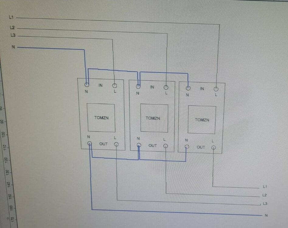

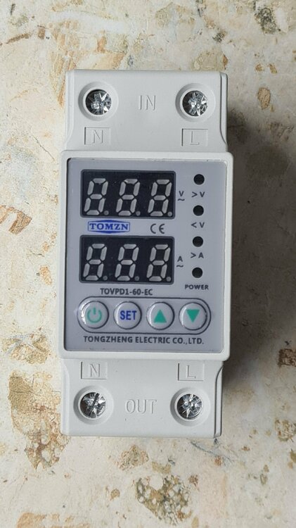

Domikv Опубліковано: 19 квітня Поділитись Опубліковано: 19 квітня У нас введення 380 Вольт, чи можна поставити замість одного трифазного реле напруги, три однофазних реле напруги TOVPD1-60-EC на кожну фазу? Щоб при вибиванні 1 фази не вилітало всі 3 фази, тай у разі поломки простіше замінити 1. Функція контролю перекосу фаз не потрібна, двигуніа нема. В будинку з 3х фазного котел, варочна на 2х фазах, може тепловий насос ьуде, автозарядка Чи правильна така схема? Беруть сумніви щодо позначення виходу N знизу, що робити якщо 3 окремі реле. Посилання на коментар Поділитися на інших сайтах More sharing options...
Energon Опубліковано: 20 квітня Поділитись Опубліковано: 20 квітня Скоріше за все нуль там потрібен просто для живлення реле. Посилання на коментар Поділитися на інших сайтах More sharing options...
Chatter Опубліковано: 21 квітня Поділитись Опубліковано: 21 квітня В 20.04.2024 в 02:29, Domikv сказал: Чи правильна така схема? Да, только ноль там сквозной (нужен для измерения напряжения и питания), можно пустить его транзитом и сделать три отвода тонким проводом на любой из контактов N, верхний или нижний, не важно. 1 Посилання на коментар Поділитися на інших сайтах More sharing options...
Domikv Опубліковано: 21 квітня Автор Поділитись Опубліковано: 21 квітня 6 часов назад, Chatter сказал: Да, только ноль там сквозной (нужен для измерения напряжения и питания), можно пустить его транзитом и сделать три отвода тонким проводом на любой из контактов N, верхний или нижний, не важно. Дякую, єдине не знаю що буде з 3 фазним котлом, якщо стоять 3 окремі однофазні реле. Наприклад 1 фазу вибило, є якісь ризики для котла, чи він або виключиться, або просто якийсь тен відключиться? Посилання на коментар Поділитися на інших сайтах More sharing options...
Chatter Опубліковано: 22 квітня Поділитись Опубліковано: 22 квітня 18 часов назад, Domikv сказал: або виключиться, або просто якийсь тен відключиться да. ничего плохого с ним не будет. Посилання на коментар Поділитися на інших сайтах More sharing options...

k-master Опубліковано: 7 травня Поділитись Опубліковано: 7 травня Схема працювати буде, але трьохфазне від томзона (якщо на них дивитесь, та й будь-яке сучасне нормальне) вміє працювати як 3 однофазних але займає на 1 автомат менше. А що буде з котлом залежить від котла. Тупий як просто бойлер з термостатом буде працювати, якщо там не зробили трикутник, бо у такому випадку через бойлер фаза з'явиться там де вона відключена через бойлер.., а це небезпечно. Електронний бойлер - залежить від схеми. Посилання на коментар Поділитися на інших сайтах More sharing options...
yurets12 Опубліковано: 8 травня Поділитись Опубліковано: 8 травня Головне щоб не було трифазних двигунів у споживача. Посилання на коментар Поділитися на інших сайтах More sharing options...
