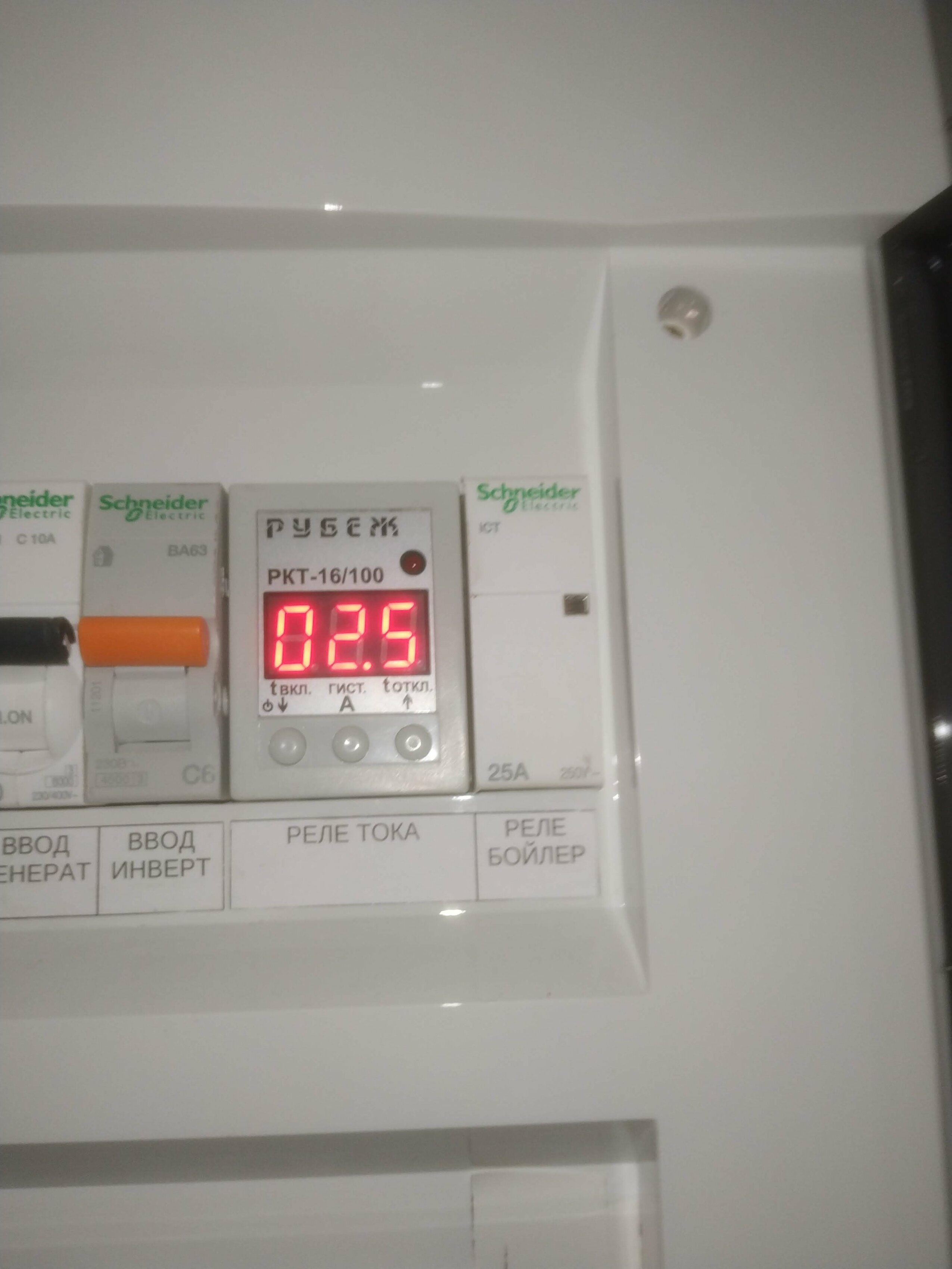

Enot123h Опубліковано: 2 квітня 2024 Поділитись Опубліковано: 2 квітня 2024 Встановив РКТ-16/100 + контактор, щоб зимою до столба у трусах не бігати, автомат вмикати. Відключає бойлер 9.5А. Обмеження 16А, гістерезіс 10А, час відновлення 8 хвилин, бо стіралка з перервами багато жере, щоб контактор часто не клацав. Посилання на коментар Поділитися на інших сайтах More sharing options...
