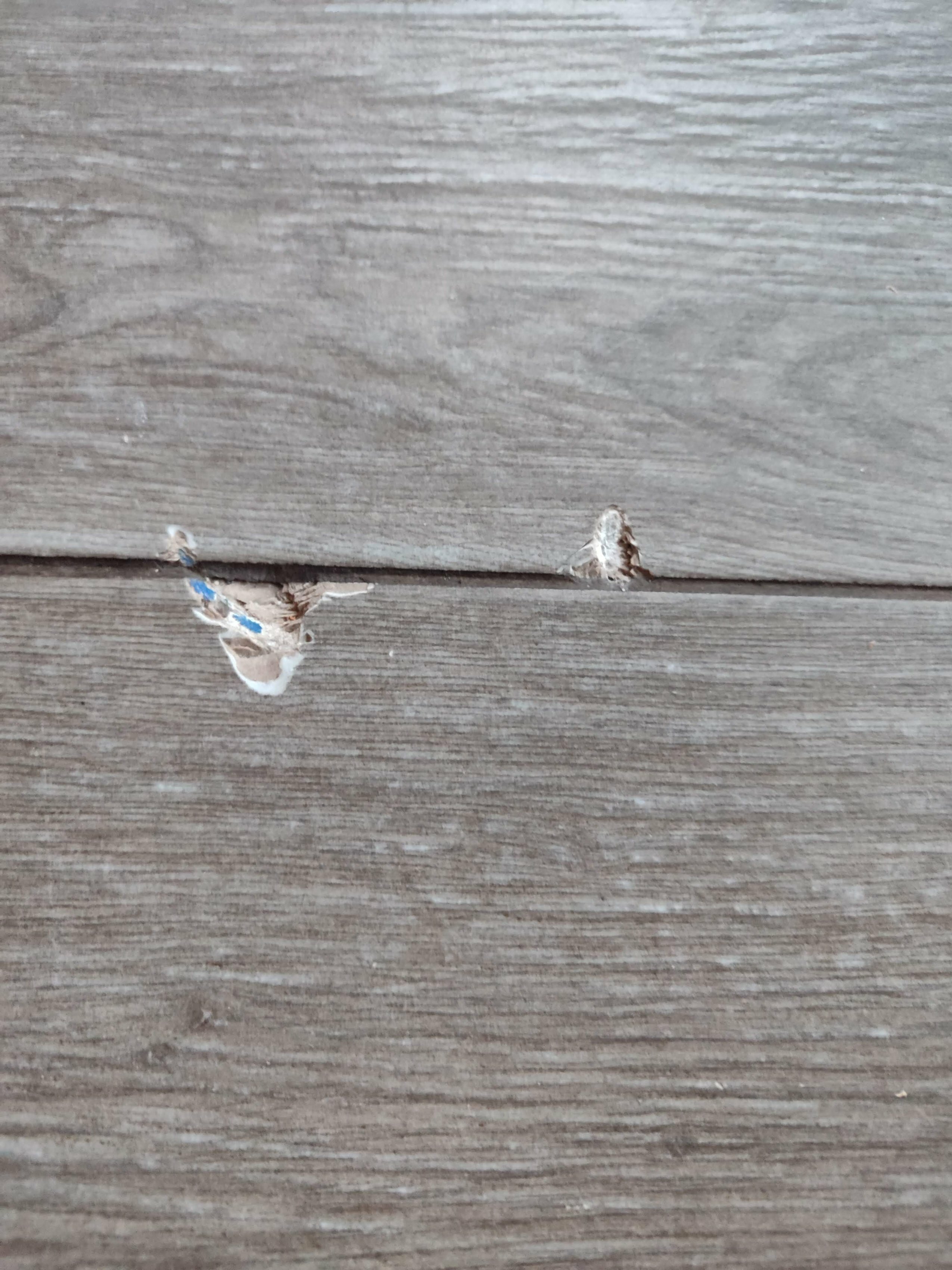

Dendnepr Опубліковано: 27 березня Поділитись Опубліковано: 27 березня (змінено) На кухне уронили стопку всякой посуды и появилось пару сколов керамогранита. Чем правильно отреставрировать? В эпицентре никаких ремсоставов не нашел. Посоветовали просто эпоксидку. Можно в нее добавить пигмент или цемент, как напонлитель (кафель серого цвета). Может взять эпоксидную фугу? он потом гладкая или шершавая будет? Плитка запасная есть, но то уже крайний вариант Змінено 27 березня користувачем Dendnepr Посилання на коментар Поділитися на інших сайтах More sharing options...

DimaF Опубліковано: 27 березня Поділитись Опубліковано: 27 березня 51 минуту назад, Dendnepr сказал: Посоветовали просто эпоксидку. Можно в нее добавить пигмент или цемент, как напонлитель (кафель серого цвета). Наверное самый реальный вариант, но не цемент. Посилання на коментар Поділитися на інших сайтах More sharing options...
Serd Опубліковано: 27 березня Поділитись Опубліковано: 27 березня Набор воска дорогущий, эпо можно взять бесплатно😏 Затирку нанесете, подождете, загладите в идеал с поверхностью В эпике есть безводные красители для эпоксидных составов 1 Посилання на коментар Поділитися на інших сайтах More sharing options...
Dendnepr Опубліковано: 28 березня Автор Поділитись Опубліковано: 28 березня К красителям доступ есть. Мы ими торгуем. В том числе и продаем тем, кто для эпицентра делает безводные концентраты Обычная затирка - уверен шершавая будет. Про эпоксидную - не знаю. Попробую эпоксидную смолу (она есть) - наполнить пигментами - отодрать плитку и приклеить новую - всегда успею Посилання на коментар Поділитися на інших сайтах More sharing options...
Serd Опубліковано: 28 березня Поділитись Опубліковано: 28 березня 15 минут назад, Dendnepr сказал: К красителям доступ есть. Мы ими торгуем. В том числе и продаем тем, кто для эпицентра делает безводные концентраты Обычная затирка - уверен шершавая будет. Про эпоксидную - не знаю. Попробую эпоксидную смолу (она есть) - наполнить пигментами - отодрать плитку и приклеить новую - всегда успею Не знаю на сколько удасться со смолой проделать эту работу при её текучести. Эпо затирка заглаживается практически в стекло, на подобии как из нее формируют наружные углы плитки. 1 Посилання на коментар Поділитися на інших сайтах More sharing options...
Dendnepr Опубліковано: 28 березня Автор Поділитись Опубліковано: 28 березня 55 минут назад, Serd сказал: Не знаю на сколько удасться со смолой проделать эту работу при её текучести. Эпо затирка заглаживается практически в стекло, на подобии как из нее формируют наружные углы плитки. 1) для того и наполнители, загустители (их у меня ест) - напрмиер холодная сварка. это смола + наполнители 2) спасибо. этого я и не знал. Осталось найти нужную затирку в маленьком объеме Посилання на коментар Поділитися на інших сайтах More sharing options...

Diablopc Опубліковано: 28 березня Поділитись Опубліковано: 28 березня 5 часов назад, Serd сказал: Не знаю на сколько удасться со смолой проделать эту работу при её текучести. Норм, колись довелося подібне робити з епоксидки, бо, як завжди, тре вчора, на вулиці практично ніч, а під рукою нічого немає 😂 Там все просто: замішуєш, наносиш тонким шаром, щоб воно добре змочило скол, а решту лишаєш на хвилин 30-40. За цей час вона стає майже як пластелин, але все ще чудово чіпляється. І отоді можна повністю заповнювати скол і формувати. 2 Посилання на коментар Поділитися на інших сайтах More sharing options...
Dendnepr Опубліковано: 28 березня Автор Поділитись Опубліковано: 28 березня Згадав, колись займався греблею. Так тренер ремонтував човники за допомогою епоксидки та наповнювачів - тирса, якщо щось дерев'яне або цемент, якщо щось пластикове . Типу шпаклівку робив. З цементом потом добре шліфувалось. Зверху потім лаком покривав. Так само яхтсмени роблять шпаклівку зі смоли на діоксиду кремнію та інших наповнювачів. Та сама холодна сварка - епоксидна смола з наповнювачами. 1 Посилання на коментар Поділитися на інших сайтах More sharing options...
Serd Опубліковано: 28 березня Поділитись Опубліковано: 28 березня 13 часов назад, Dendnepr сказал: решил погуглить эпоксидную затирку в маленьких фасовках. Сходу нашел такое epicentrk.ua/shop/mplc-zatirka-epoksidna-7n7-207878458-dvokomponentna-matova-18-corna-magia-997608267-1eeb6105-dd10-6484-ab2a-fbbf9ea6c791.html Но, я понимаю, что эта насадка-одноразовая. внутри застынет. Хотя можно просто без нее смешать в тарелочке и шпателем нанести. Mira multipox 1кг, может и в цвет что-то подберете Или покупаем банку, берем 16г затирки и 2г отвердителя, банку сдаем обратно) 2 Посилання на коментар Поділитися на інших сайтах More sharing options...
