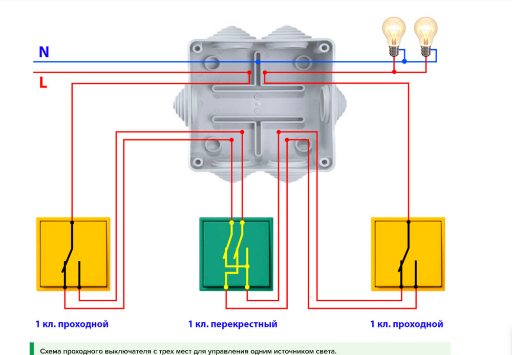

pen Опубліковано: 26 березня 2024 Поділитись Опубліковано: 26 березня 2024 Необхідно підключити додаткову кнопку для системи з 3 прохідних вимикачів. Зараз в мене підключено 3 перемикача по наступній схемі : magazin-rozetok.com.ua/ru/blog/prohidniy_vimikach_shema_pidklyuchennya_na_3_mistsya Маю бажання десь підключити смарт перемикач типу : radio-audio.com.ua/p1523040637-bezdrotovij-mini-vmikach.html До того вже маю додаткову смарт кнопку, яка інтегрується та працює разом. Але щось не бачу варіантів як це реалізувати, якщо у коробці тільки 3 проводи. PS: немає можливості десь ще інтегруватись крім коробок від вимикачів. А там маю 2 коробки по 3 проводи, 1 з 4-ма. Посилання на коментар Поділитися на інших сайтах More sharing options...

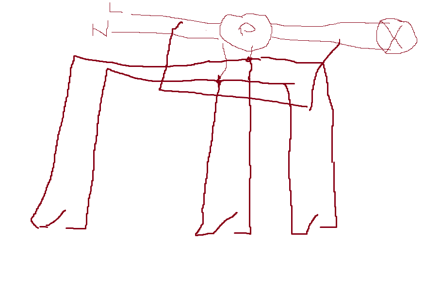

pen Опубліковано: 28 березня 2024 Автор Поділитись Опубліковано: 28 березня 2024 щось я спробував накидати схему, в мене не вистачає проводів. Додав актуальну розводку, проводів додати вже не можу, тому це питання і виникло. Посилання на коментар Поділитися на інших сайтах More sharing options...
standov Опубліковано: 28 березня 2024 Поділитись Опубліковано: 28 березня 2024 1 час назад, pen сказал: щось я спробував накидати схему, в мене не вистачає проводів. Додав актуальну розводку, проводів додати вже не можу, тому це питання і виникло. вибачте, нічого не зрозуміло. Шо де не вистачає і не вистачає для чого? додати смарт-реле? прямо в коробці ставите то реле, вхід на два проводи від вимикачів (то щр в вас на схемі фазу рве), вихід на ті два що на лампи пішло, ну а там вже в залежності від вимикача. Або ви шось інше намагаєтеся зробити але нам не кажете шо Посилання на коментар Поділитися на інших сайтах More sharing options...
ЯД Опубліковано: 28 березня 2024 Поділитись Опубліковано: 28 березня 2024 (змінено) 52 хвилини тому, standov сказав: вибачте, нічого не зрозуміло. Шо де не вистачає і не вистачає для чого? додати смарт-реле? прямо в коробці ставите то реле, вхід на два проводи від вимикачів (то щр в вас на схемі фазу рве), вихід на ті два що на лампи пішло, ну а там вже в залежності від вимикача. Або ви шось інше намагаєтеся зробити але нам не кажете шо Так было бы просто. Человек хочет вместе выключателя смарт поставить, а туда только фаза на вход и 2 на перекрестный. По крайней мере я так понял, прочитав пару раз, и подумав при чем там 3 провода, если все легко в коробке делается Змінено 28 березня 2024 користувачем ЯД Посилання на коментар Поділитися на інших сайтах More sharing options...
pen Опубліковано: 29 березня 2024 Автор Поділитись Опубліковано: 29 березня 2024 Я показав що в мене є у коробці, так я хотів би додати той смарт вимикач , але якщо міняти на здівнкові та паралелити , не вистачає проводів. Тому для наглядності додав схему як воно зараз. Щось додати вже не вийде. маю наувазі з проводів. Здаеться не всі розуміють , як воно зараз працює, за рахунок чого працюють перекрестні та прохідні вимикачі. Якщо є варіант будь ласка намалюйте схемку, я рахую не тільки я буду вдячен. Посилання на коментар Поділитися на інших сайтах More sharing options...
standov Опубліковано: 29 березня 2024 Поділитись Опубліковано: 29 березня 2024 22 минуты назад, pen сказал: але якщо міняти на здівнкові та паралелити , не вистачає проводів. чого не вистачає? у вас на кожну звонкову кнопку потрібно 2 проводи, це явно більше ніж у вас є. "схема" 26 минут назад, pen сказал: даеться не всі розуміють , як воно зараз працює, за рахунок чого працюють перекрестні та прохідні вимикачі. задача зводиться до можливості вмикнути/вимкнути одну точку світла з N-місць, звінкові кнопки в паралель на реле яке працює в імпульсному режимі (а вони всі таке вміють) задачу ці вирішують "з коробки" Посилання на коментар Поділитися на інших сайтах More sharing options...

engeneer Опубліковано: 30 березня 2024 Поділитись Опубліковано: 30 березня 2024 В 26.03.2024 в 19:42, pen сказал: Але щось не бачу варіантів як це реалізувати, якщо у коробці тільки 3 проводи. Проводов в коробочке достаточно. Для коммутации дополнительного перекрестного выключателя достаточно двух фазных проводов, которые идут между проходными выключателями и постоянные ноль и фаза, чтобы запитать реле. Всё это в коробочке есть. Всё, что должен сделать дополнительный выключатель - пропустить через себя эти два фазных провода или поменять их местами. Вопрос в другом - может ли само смарт-реле работать по перекрестной схеме? Судя по всему, нет. Тогда нужно будет поставить дополнительное реле с двумя перекидными контактами. Чтобы ответить наверняка, нужно понять внутреннюю схему смарт-реле - там кроме простого включателя есть входы S1 и S2 - как они коммутируются в общую схему? Посилання на коментар Поділитися на інших сайтах More sharing options...
