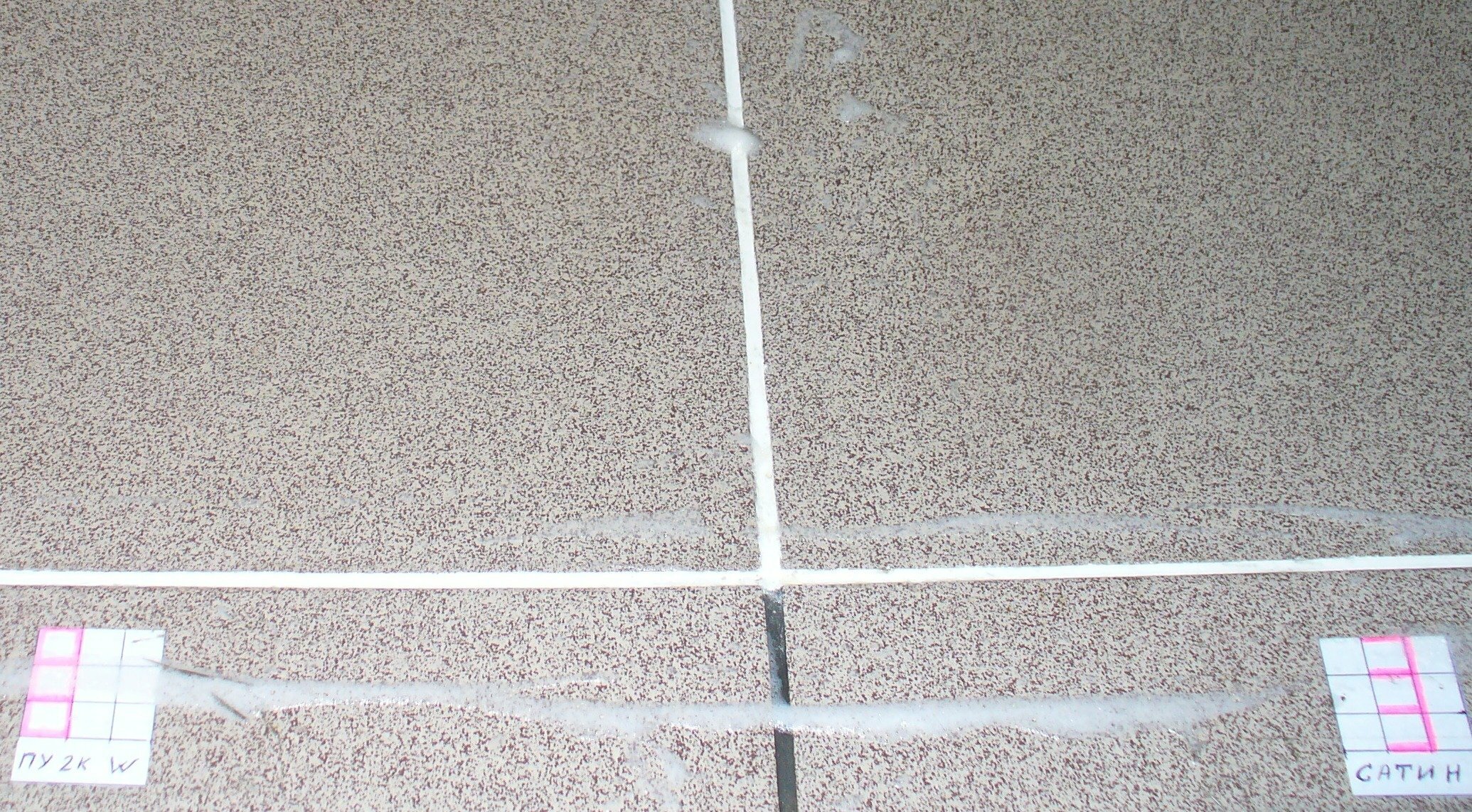

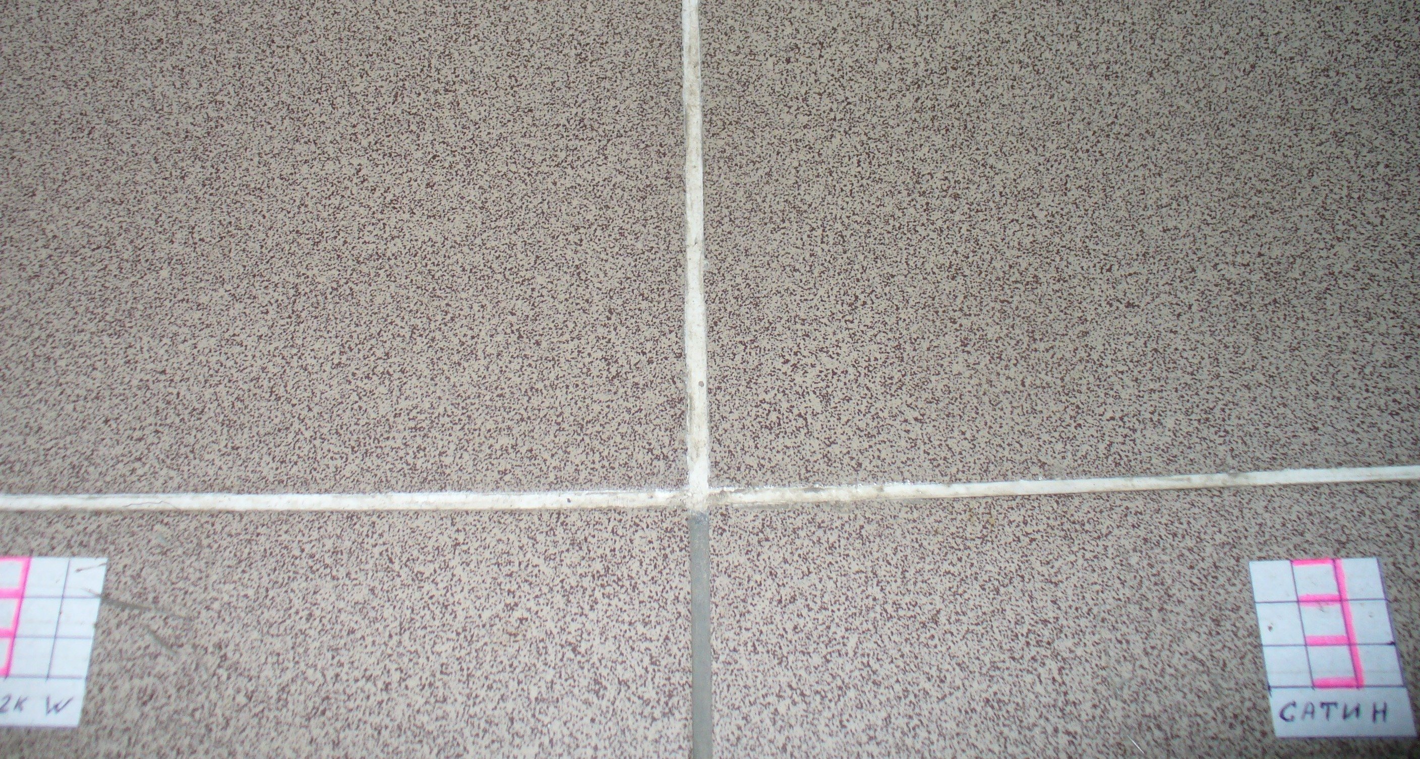

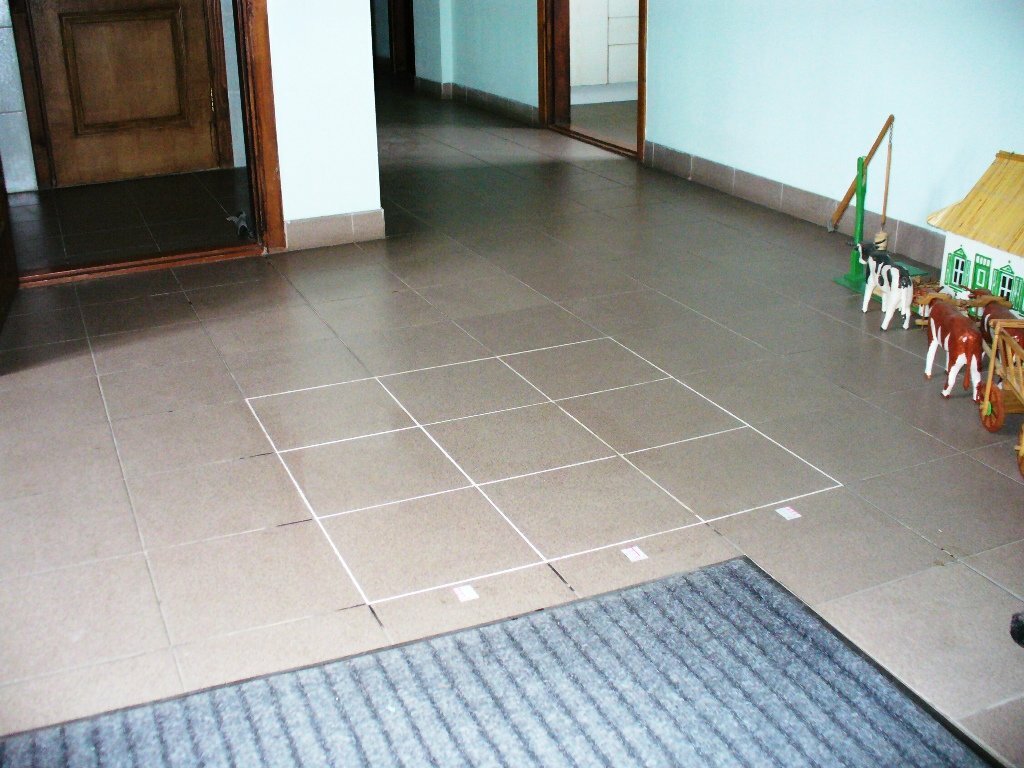

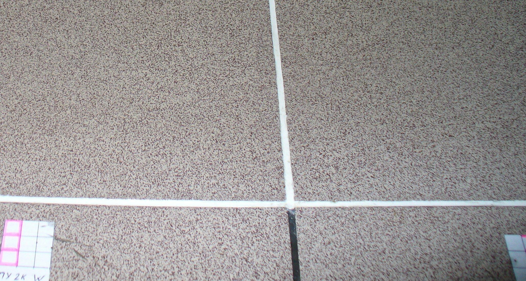

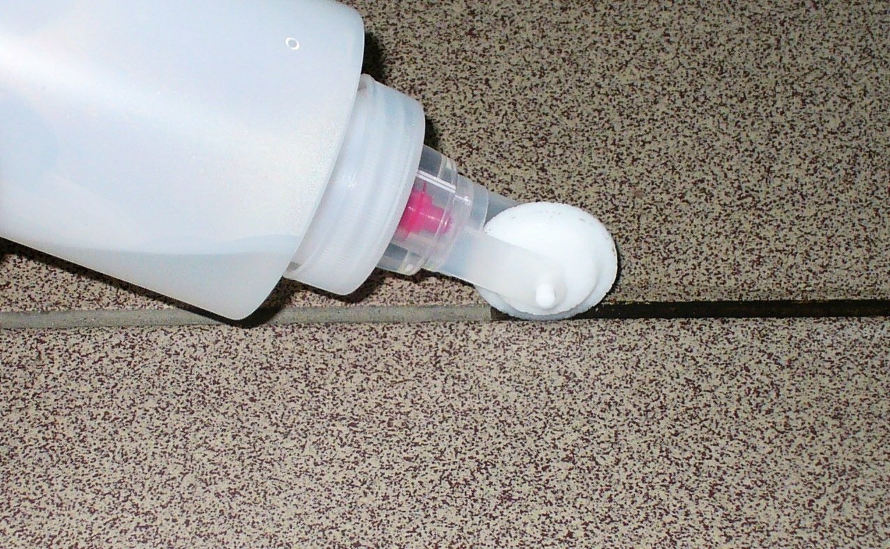

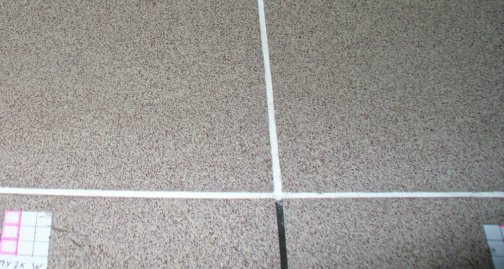

Propeller Опубліковано: 9 березня Поділитись Опубліковано: 9 березня (змінено) Продукт достойного качества. Есть фасовка по 1 кг. На Проме его продает какая-то фирма с Харькова. Но вы можете обратиться к эксклюзивному импортеру. Он в Киеве. Стоимость в районе 600 грн. liber.com.ua/products/neodur-varnish-dvokomponentnij-prozorij-poliuretanovij-lak-z-uf-filtrami/ Только сначала попробуйте на небольшом участке. У вас пористая плитка. Нанести надо будет пару слоев. Первый с небольшим расходом. Я посто боюсь, лак локально не пропитал плитку и не оставил пятно, которое потом уже не "высохнет". Просто тут была тема "Как сохранить белые межплиточные швы на полу белыми". Предложил тогда покрывать их ПУ лаком. Даже на полгода нанесли у нас в офисе и тестировали. Даже для этого завезли немного аппликаторов. Сработало. Но то была невпитыващая плитка. Змінено 9 березня користувачем Propeller 2 Посилання на коментар Поділитися на інших сайтах More sharing options...
