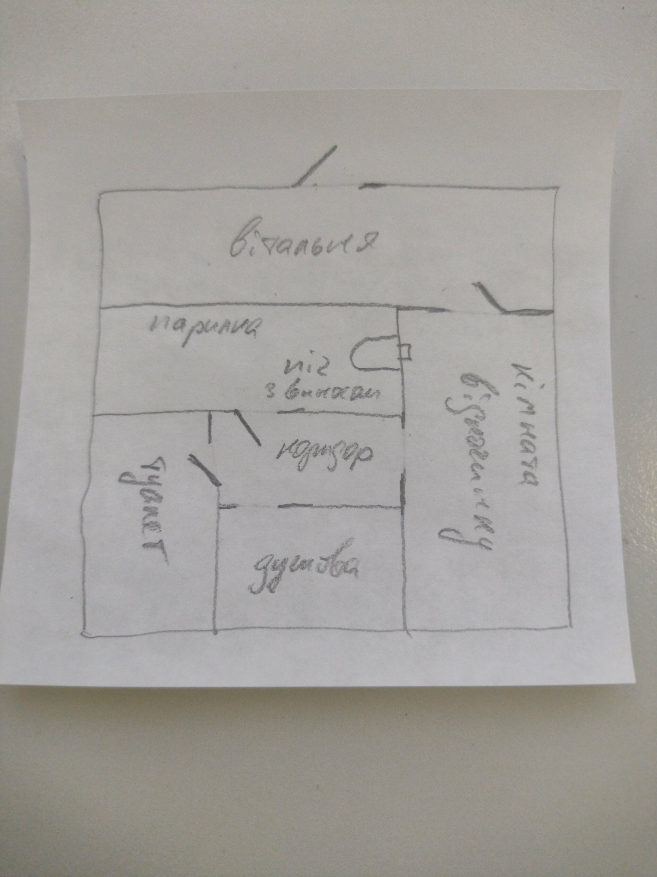

S@shok Опубліковано: 27 лютого Поділитись Опубліковано: 27 лютого Доброго дня, підскажіть як краще зробити вентиляцію в парильні з дровяною пічкою? Чи треба приточну і загальну робити? Чи достатньо одної витяжки? На якій стіні на якій висоті краще робити? Креслення парильні і прилеглих приміщень додаю у вкладенні. Посилання на коментар Поділитися на інших сайтах More sharing options...
normal Опубліковано: 27 лютого Поділитись Опубліковано: 27 лютого Треба три витяжки (у туалеті, парилці і душовій) якнайвище, притік обов'язково, варіантів багато в залежності від природньої чи примусової витяжки, задіяння вікон та дверей, вручну чи автоматично 1 Посилання на коментар Поділитися на інших сайтах More sharing options...
S@shok Опубліковано: 29 лютого Автор Поділитись Опубліковано: 29 лютого (змінено) Дякую за відповідь, але в душовій і туалеті вони вже є, мене цікавить саме парильня. Як це правильно зробити. Вікон в парильні не планується. Вентилятор планував на витяжку в парильні поставити Змінено 29 лютого користувачем S@shok Посилання на коментар Поділитися на інших сайтах More sharing options...
dot Опубліковано: 2 березня Поділитись Опубліковано: 2 березня Подивіться вентиляцію Басту, в вашому випадку робиться без проблем. Однієї витяжки не достатньо пітрібен приток свіжого повітря. Робіть його під піччу витяжку на дох рівнях 1 під лежаком другий над лежаком майже під стелею обидві мають закриватись і відчинятись за необхідності. Моя парилка вже 6 років за такою схемою працює без проблем доречі вікна також нема. Вентиляція ( короб) проходить з парилки через дущову доречі дущова теж вентилюється через цей канал і тоді вже вихід крізь стіну на вулицю 1 Посилання на коментар Поділитися на інших сайтах More sharing options...
dot Опубліковано: 2 березня Поділитись Опубліковано: 2 березня Доречі з самою вентиляцією майже не граюсь завжди трохі не закрита і парна прогрівається без проблем але завдяки притоку під піч який завжди привідкритий повітря не пересушуєть 1 Посилання на коментар Поділитися на інших сайтах More sharing options...
