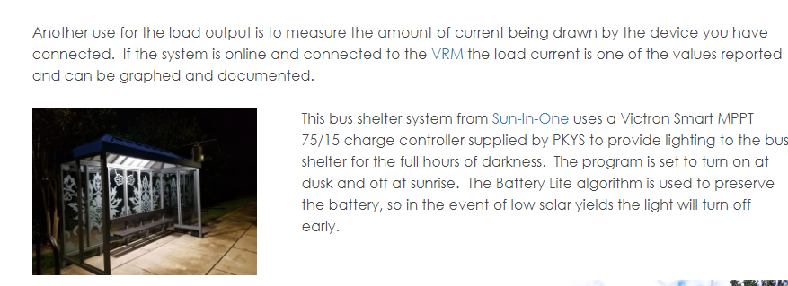

23.08.2024 в 13:46, newbee2020 сказав:
підскажіть, для чого використовуюється вихід ДС лоад на таких контролерах? ну, крім лампочки :) чи є там якісь обмеження по потужності? наприклад якщо на нього інвертор повісити - буде робити?

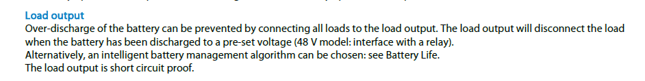

маю зараз пару віктронів smartsolar 75/15, там теж є отой вихід LOAD на який можна вішати 15А навантаження в даному випадку (24*15 = 440W) і по ньому є таке пояснення. Я особисто не пробував.
А ось тут детально один дядько все пояснив, наприклад вуличне освітлення.
community.victronenergy.com/articles/2992/load-output-of-mppt-charge-controllers.html

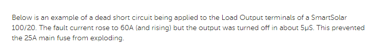

Також є захист від КЗ і від високих пускових струмів
Но то віктрон, але так виглядає що принцип в них схожий )
