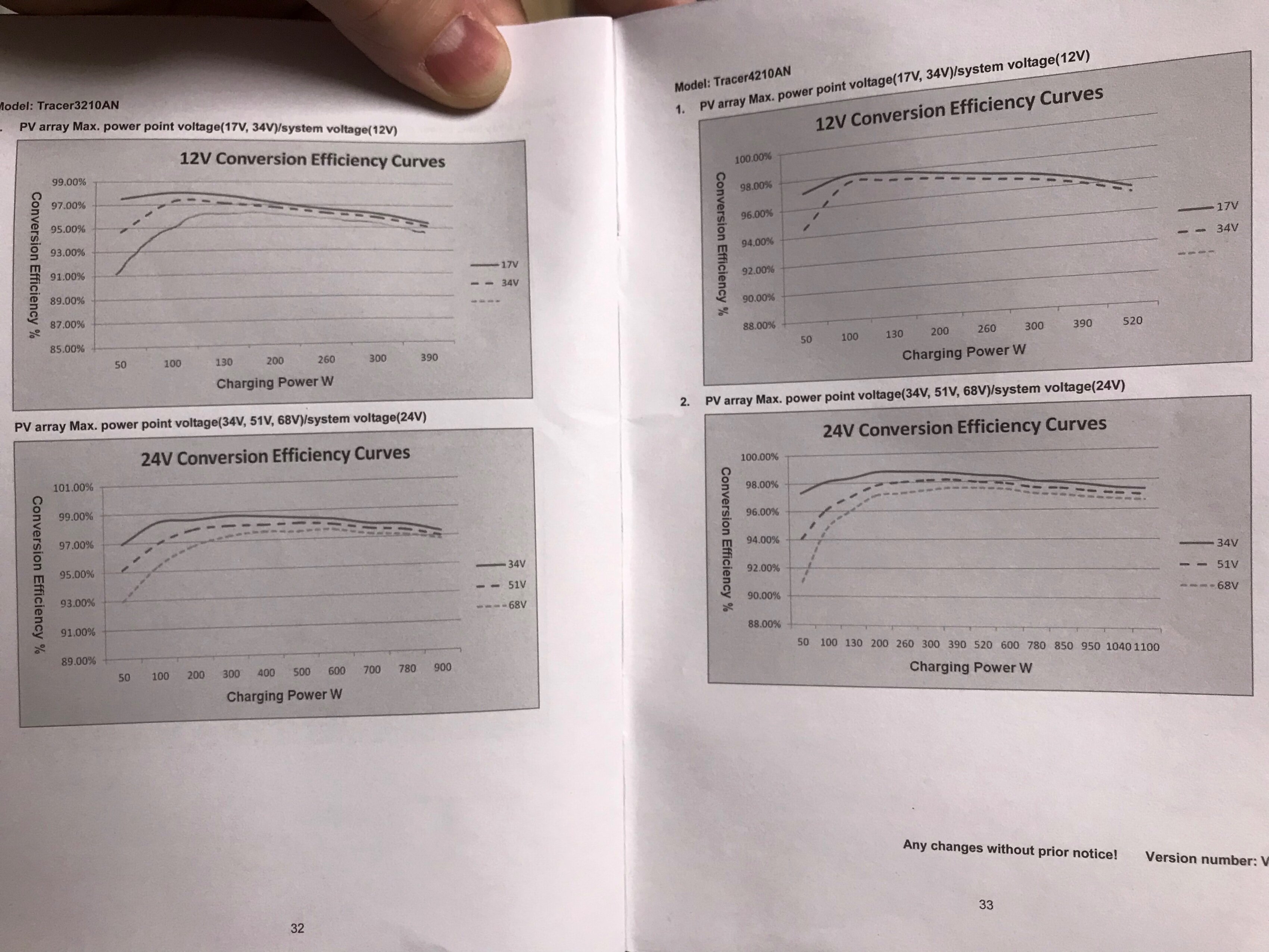

igorrius Опубліковано: 16 квітня Поділитись Опубліковано: 16 квітня 14 часов назад, Діма сказал: Mppt контролер 2 панелі буде добре послідовно. 1) кпд будет ниже из за большой разницы напряжениеий аккумулятора и панелей 2) у каждого контроллера есть свой порог срабатывания MPPT по току , при параллельном подключении панелей ток выше , mppt будет раньше срабатывать , меньше энергии будет теряться 1 Посилання на коментар Поділитися на інших сайтах More sharing options...
Діма Опубліковано: 18 квітня Поділитись Опубліковано: 18 квітня 16.04.2024 в 10:18, igorrius сказав: 1) кпд будет ниже из за большой разницы напряжениеий аккумулятора и панелей 2) у каждого контроллера есть свой порог срабатывания MPPT по току , при параллельном подключении панелей ток выше , mppt будет раньше срабатывать , меньше энергии будет теряться Якщо говорити за PowMr MPPT 60А то він працює гарно . В мене одна панель була на ньому 460 ват робоча напруга панелі 35,5 вольт акумулятор 12 вольт , то все шо дає палель від напруги більшої за акумулятор йде на заряд mppt працює добре. В кума дві панелі по 410 ват напруга 31,5 вольтзагалом 63 вольта акумулятор 12 вольт , тоже все працює на ньому добре. То PowMr MPPT 60А працює гарно. Єдиний мінус цього контролера що якщо відбирати енергію на інвертор чи ше шось то він переключається на технологію PWM і не переключится поки не зарядится акумулятор повністю. Тому ше купив гібрида маст він в цьому варіанті працює краще , але mppt трекер працює з запізненям 5-15 сек. При збільшені навантаження на інвенторі , берется енергія спочатку з акумулятора а потім він за 5-15 сек підганяє панелі то тієїї потужності, а при відмикані навантаження йде перезаряд також 5-15 сек. такі собі качелі, таке саме відбувається якщо найдуть хмари, з мінусів маста великий холостий хід при заряджані і при роботі інвентора. Плюс що коли пропає сонце він вимикається а як появляється вмикається. (Але зранку буде до години часу включатись і вимикатись) 1 1 Посилання на коментар Поділитися на інших сайтах More sharing options...
igorrius Опубліковано: 18 квітня Поділитись Опубліковано: 18 квітня (змінено) 9 часов назад, Діма сказал: то все шо дає палель від напруги більшої за акумулятор йде на заряд mppt працює добре Посмотрите график зависимости КПД контроллера в зависимости от напряжения батареи, чем выше напряжение батареи- тем ниже КПД работы контроллера на графике . Единственный плюс более высокого напряжения панелей -меньшие потери в проводах , но это если длинная линия , на короткой линии этот плюс нивелируется . на короткой линии надо смотреть плюсы , которые дает более высокий ток с панелей при параллельном подалючении панелей . Змінено 18 квітня користувачем igorrius Посилання на коментар Поділитися на інших сайтах More sharing options...
igorrius Опубліковано: 18 квітня Поділитись Опубліковано: 18 квітня (змінено) 9 часов назад, Діма сказал: Плюс що коли пропає сонце він вимикається а як появляється вмикається мой контроллер Epever не переходит в режим MPPT , пока ток от панели не достигнет значения 1,5 ампера по крайней мере так заявляет производитель . я опытным путем определил, что могу вручную заставить его перейти в режим mppt путем переподключения солнечных панелей при токе от 0,5 ампера и выше. До 0,5 ампера- только режим прямого прохода ( его часто шим режимом называют ) И пофиг, что у меня панели 60 вольт выдают- контроллер опускает 60 вольт до 14 вольт и энергия с панелей идет коту под хвост. лучше ток больше, чтоб контролер раньше выходил в режим MPPT ,чтоб в режиме прямого прохода брать энергию с каждой панели , а не с одной панели послпдовательно подключенных панелей. Змінено 18 квітня користувачем igorrius 1 Посилання на коментар Поділитися на інших сайтах More sharing options...

igorrius Опубліковано: 21 квітня Поділитись Опубліковано: 21 квітня (змінено) В 19.04.2024 в 16:08, Діма сказал: Якщо контролер має технологію mppt то в будь якому разі панелі підключати послідовно , за умови шо холостий хід не буде виходити за межі роботи mppt трекера. А які плюси дає великий струм? Провода хібашо гріти? посчитайте сопротивление Вашей линии от панели до контроллера , навряд там будет достаточное сопротивление , чтобы провода грелись . нет никакого выиграша от высокого напряжения панелей , а вот выиграш от большего тока : - более высокий КПД контроллера - больше энергии конроллер вытягивает с панелей в режиме прямого прохода ( часто именуемого режим pwm ) - раньше срабатывает mppt , ведь чувствительность контроллера зависит именно от тока панелей , а не от их напряжения Змінено 21 квітня користувачем igorrius 1 Посилання на коментар Поділитися на інших сайтах More sharing options...
igorrius Опубліковано: 21 квітня Поділитись Опубліковано: 21 квітня В 19.04.2024 в 16:10, Діма сказал: Ток від панелі 1,5 ампер чи на заряд 1.5 ампер на акумулятор. Бо грубо кажучи (60-14)*1,5=69 ват на вітер. а если бы я три панели запараллелил - то было бы (20-14)х1,5 =23 ват Посилання на коментар Поділитися на інших сайтах More sharing options...
igorrius Опубліковано: 21 квітня Поділитись Опубліковано: 21 квітня В 19.04.2024 в 16:12, Діма сказал: Маст працює від 16 вольт на 12 вольтовий акумулятор , mppt працює від 0,2 ампера вже добре. имеете ввиду берет 0,2 ампера с панелей и на батарею на заряд дает 0,6 ампер ? хороший показатель . а скажите пожалуйста , Ваш гибридный инвертор и контроллер имеют возможность регулировать значение повышающено , выравнивающего напряжения и напряжения плавающей зарядки , время действия напряжения повышения и выравнивания ? Посилання на коментар Поділитися на інших сайтах More sharing options...

Діма Опубліковано: 21 квітня Поділитись Опубліковано: 21 квітня 9 годин тому, igorrius сказав: посчитайте сопротивление Вашей линии от панели до контроллера , навряд там будет достаточное сопротивление , чтобы провода грелись . нет никакого выиграша от высокого напряжения панелей , а вот выиграш от большего тока : - более высокий КПД контроллера - больше энергии конроллер вытягивает с панелей в режиме прямого прохода ( часто именуемого режим pwm ) - раньше срабатывает mppt , ведь чувствительность контроллера зависит именно от тока панелей , а не от их напряжения Цікавий графік, раніше його не бачив. Буде час треба буде заміряти в свого різницю в напрузі яка кпд. Посилання на коментар Поділитися на інших сайтах More sharing options...
