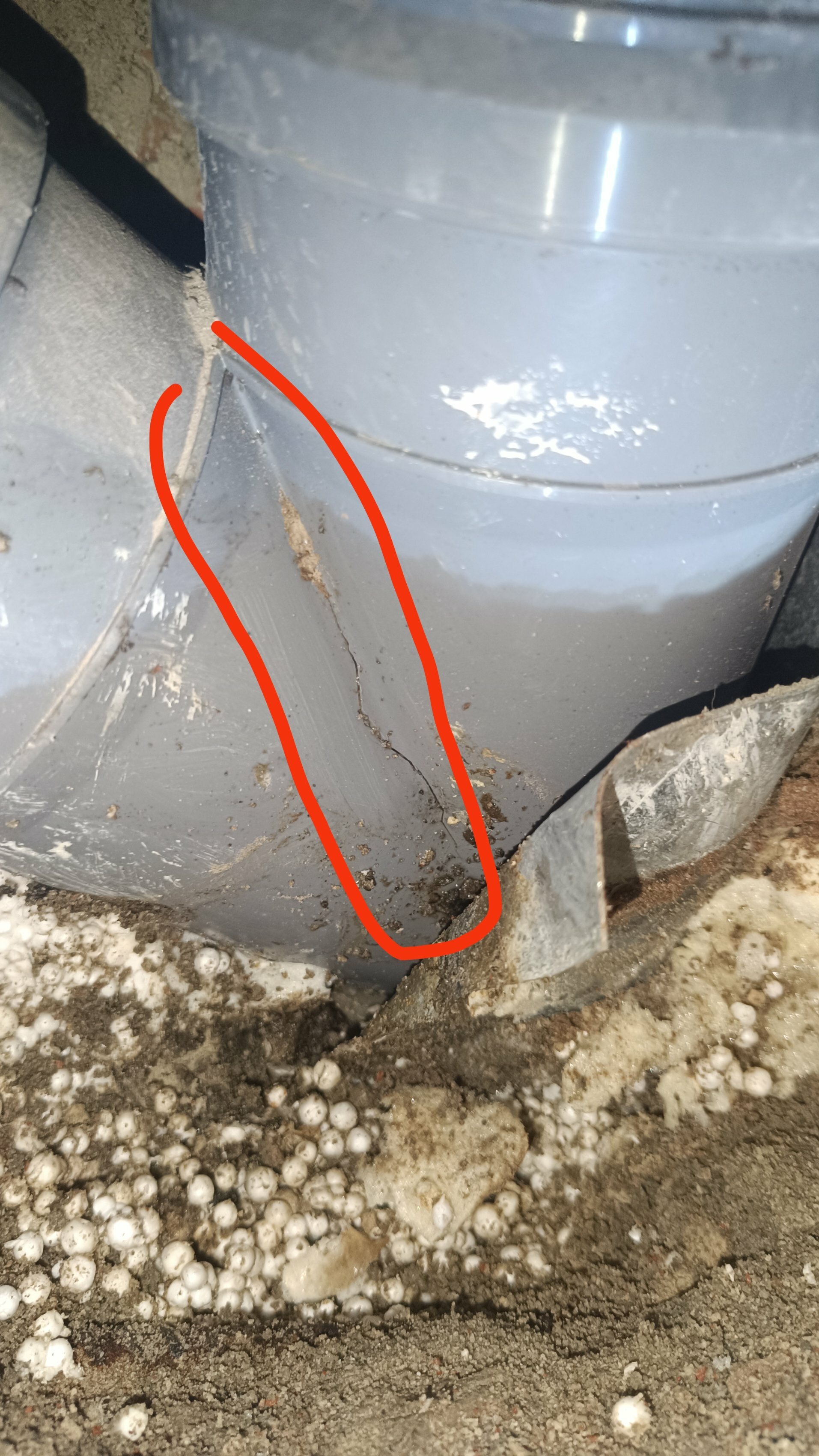

Фрай Опубліковано: 19 лютого Поділитись Опубліковано: 19 лютого 4 години тому, Dr.Yura сказав: а це що за гофра? чи варіант ще за стіною може щось протікає? Схоже, але не за стіною, викликає підозру саме отой обведений відрізок. Чи не може бути так, що вода там періодично зʼявляється чи накопичується? Посилання на коментар Поділитися на інших сайтах More sharing options...
Dr.Yura Опубліковано: 19 лютого Поділитись Опубліковано: 19 лютого 4 години тому, Denis0312 сказав: Ні. Не зовсім так. От ця стіна де виходить синя труба, це коридор цієї ж квартири. А стіна яка за стояком каналізації це стіна сусідської спальні. може звідкись підтікає чи на зєднаннях і по самій гофрі всередині вже тече далі, може цю гофру акуратно розрізати і глянути чи там є вода? Посилання на коментар Поділитися на інших сайтах More sharing options...
Denis0312 Опубліковано: 19 лютого Автор Поділитись Опубліковано: 19 лютого (змінено) 45 минут назад, Dr.Yura сказал: може звідкись підтікає чи на зєднаннях і по самій гофрі всередині вже тече далі, може цю гофру акуратно розрізати і глянути чи там є вода? На цю трубу у гофрі не звертайте уваги. Там немає води. Вона перекрита на колекторі у під'їзді. На кінці цієї труби навіть крану немає. Ремонт там ще не починали робити. Змінено 19 лютого користувачем Denis0312 Посилання на коментар Поділитися на інших сайтах More sharing options...
Denis0312 Опубліковано: 19 лютого Автор Поділитись Опубліковано: 19 лютого 4 часа назад, Фрай сказал: Схоже, але не за стіною, викликає підозру саме отой обведений відрізок. Чи не може бути так, що вода там періодично зʼявляється чи накопичується? Та гофра мокра від каналізації. У трубі що в гофрі немає води, вона перекрита на колекторі у під'їзді. А на іншому кінці навіть крану немає. Якби там була вода то залило б весь будинок. Посилання на коментар Поділитися на інших сайтах More sharing options...
Dr.Yura Опубліковано: 19 лютого Поділитись Опубліковано: 19 лютого 1 хвилину тому, Denis0312 сказав: Та гофра мокра від каналізації. У трубі що в гофрі немає води, вона перекрита на колекторі у під'їзді. А на іншому кінці навіть крану немає. Якби там була вода то залило б весь будинок. в мене де проживаю така фігня була але то студ гуртожиток, так там по трубі ззаду помало інколи текла вода, бо бачок на поверх вище час відчасу підтікав. а гідроізоляція між поверхами ніяка. перед цим було що протікав каналізаційний стояк , тріснув на розтрубі і прийшлось мені розбивати стяжку біля труби на верхньому поверсі і міняв цю трубу на пластик. може й тут якась тріщина в пластику. може по трубі стікає зверху. Посилання на коментар Поділитися на інших сайтах More sharing options...

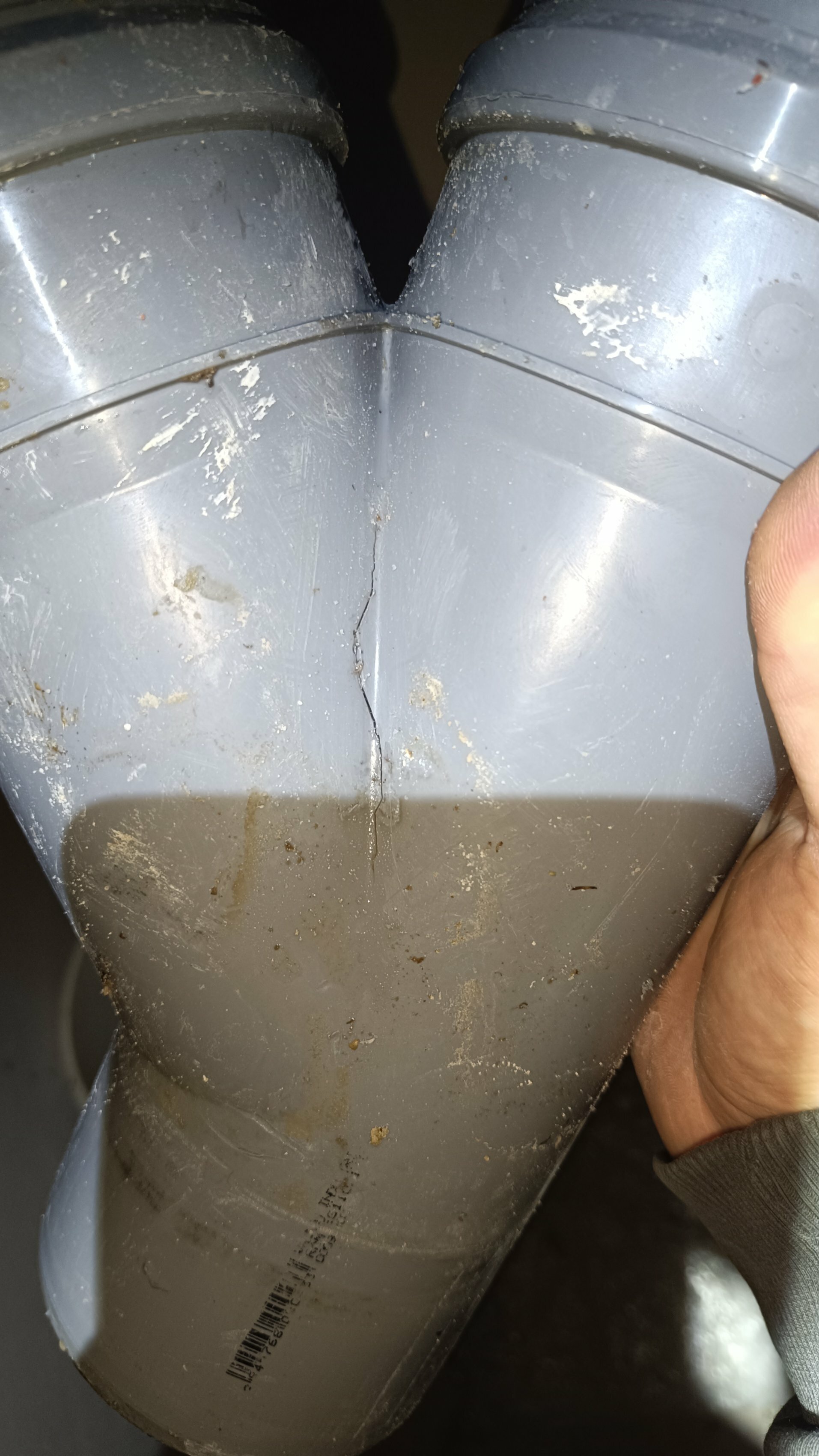

Denis0312 Опубліковано: 20 лютого Автор Поділитись Опубліковано: 20 лютого Причина обнаружена и устранена. У соседа сверху лопнул тройник 110 - 45⁰ 6 1 Посилання на коментар Поділитися на інших сайтах More sharing options...
Denis0312 Опубліковано: 20 лютого Автор Поділитись Опубліковано: 20 лютого Спасибо всем кто комментировал и наводил на правильные мысли. Я например не знал, что может быть течь канализации без запаха говна. Это очень помогло. 🤝 2 Посилання на коментар Поділитися на інших сайтах More sharing options...
Фрай Опубліковано: 20 лютого Поділитись Опубліковано: 20 лютого 3 години тому, Denis0312 сказав: Причина обнаружена и устранена. У соседа сверху лопнул тройник 110 - 45⁰ Отож, а то 18.02.2024 в 23:33, Denis0312 сказав: Результат на фото. Выше него труба сухая полностью Все нужно проверять самому пошагово, методом исключения и тд Посилання на коментар Поділитися на інших сайтах More sharing options...
Denis0312 Опубліковано: 20 лютого Автор Поділитись Опубліковано: 20 лютого 1 минуту назад, Фрай сказал: Отож, а то Все нужно проверять самому пошагово, методом исключения и тд Ну в итоге так и делал. Очень помогло когда слил бачок и тем самым исключил конденсат. Также заметил что вода переставала течь ночью когда все спят. Вот так и вышел на канализацию. Посилання на коментар Поділитися на інших сайтах More sharing options...
