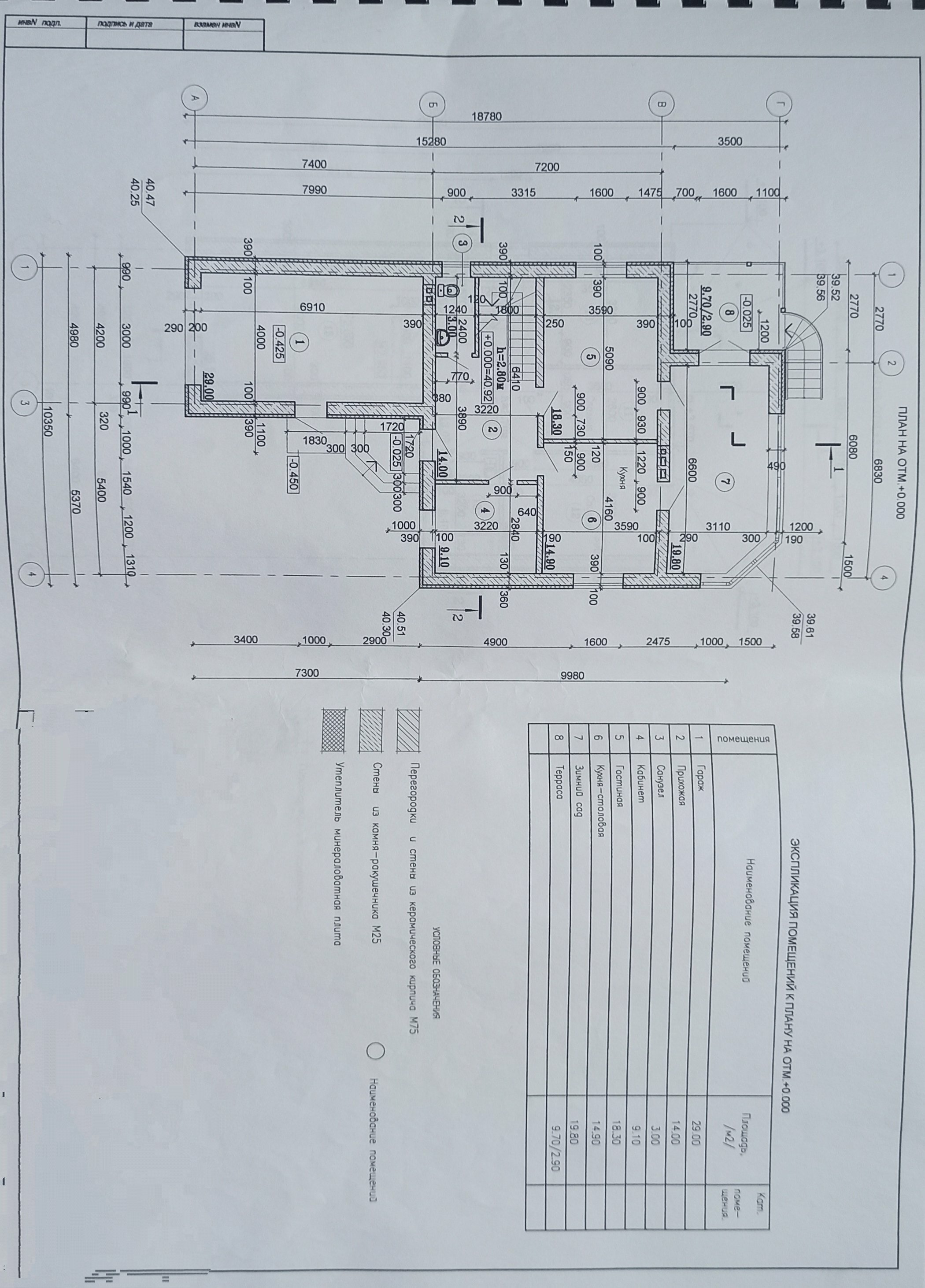

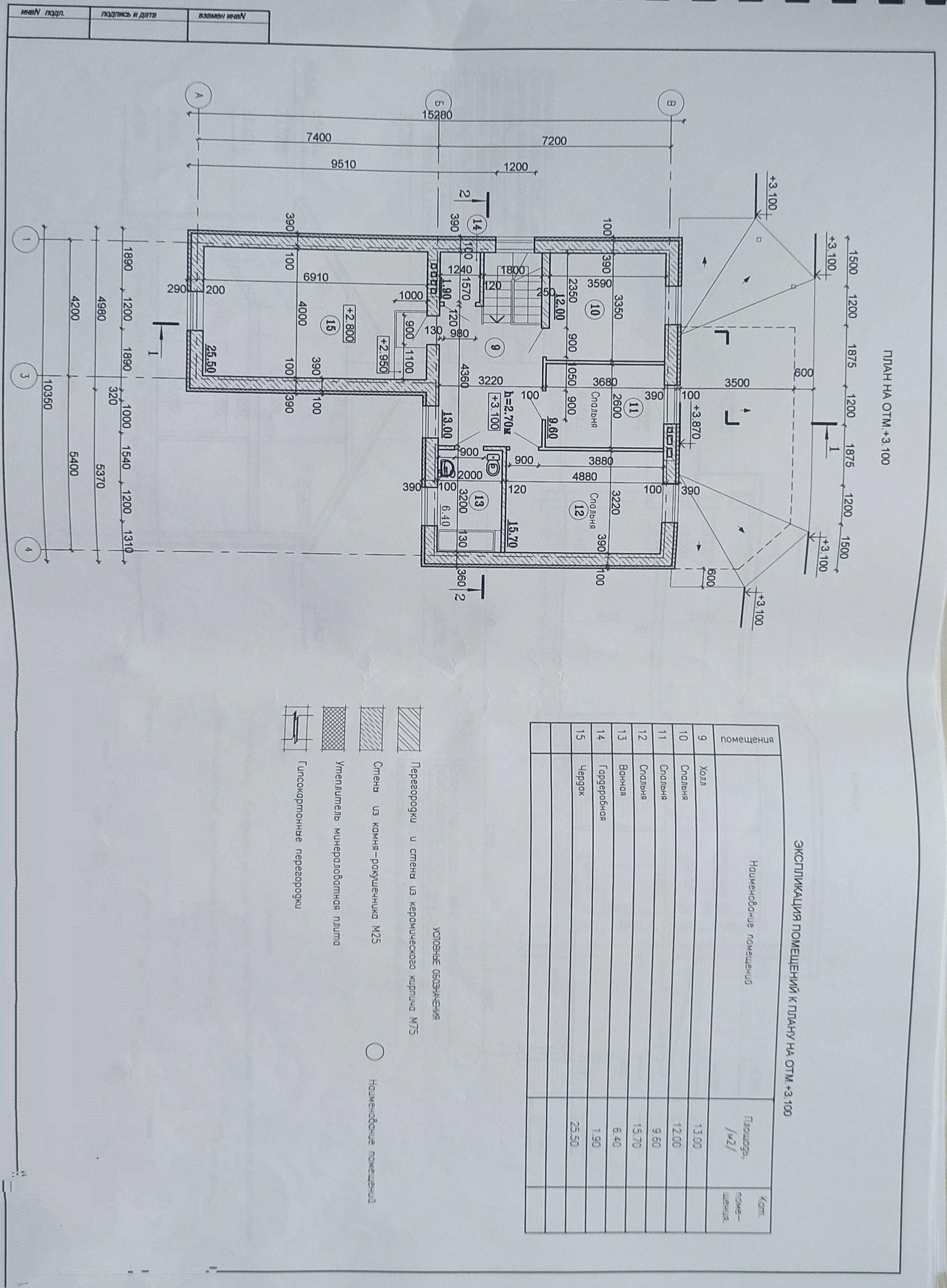

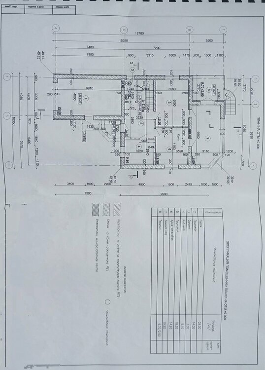

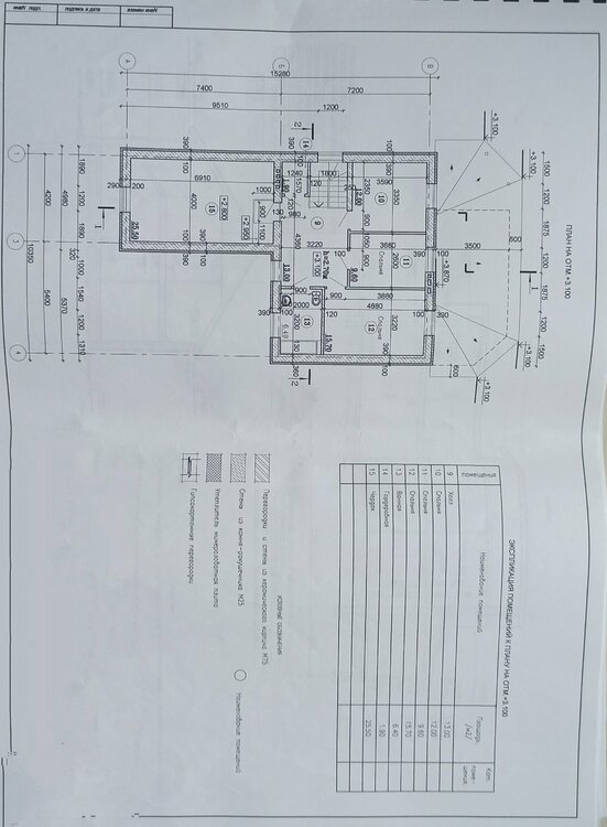

xandr xandr Опубліковано: 12 лютого 2024 Автор Поділитись Опубліковано: 12 лютого 2024 1 минуту назад, мастерок сказал: Викладіть проект чи єскіз від руки Прикріплюю проект минулого власника (1 та 2 поверхи). Ми трохи змінимо розташування та квадратуру кімнат. Але суть та ж залишиться. Посилання на коментар Поділитися на інших сайтах More sharing options...
мастерок Опубліковано: 12 лютого 2024 Поділитись Опубліковано: 12 лютого 2024 Принцип Ви правильно зрозуміли,але ще й повинні зрозуміти що усі деформаційні шви основи в КАТЕГОРИЧНОМу порядку повинні дюблюваттся на фінішному оздобленні.Також Вы не зовсім вірно розумієте як вони робляться,нарізати робиться лише для того,щоб потім далі,на уси глибину,стяжка лопла саме в тому місці.Можно надрізи взагалі не робити,але фізику ніхто не відміняв,стяжка сама полопає там де потрібно,в місцях концентрації напруг. Посилання на коментар Поділитися на інших сайтах More sharing options...

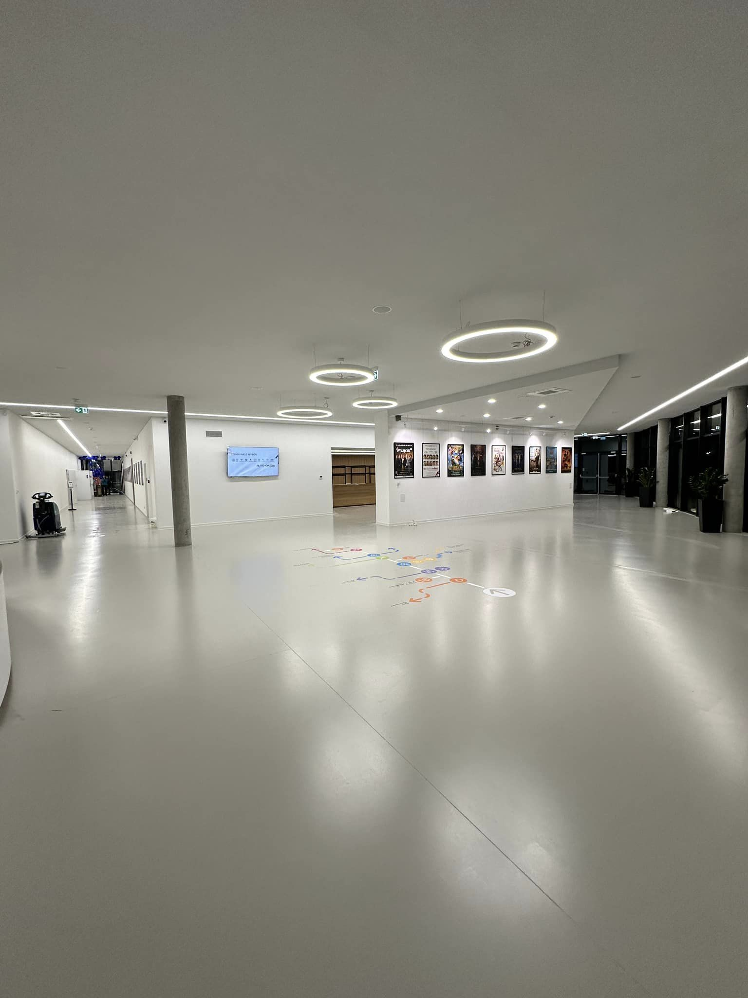

xandr xandr Опубліковано: 12 лютого 2024 Автор Поділитись Опубліковано: 12 лютого 2024 (змінено) Магазин МЕТРО, наприклад, має топінгові підлоги. Шви наявні, засиліконені. Їх миють автоматичними щітками, ходять тисячі людей, навантаження суттєве. Якщо в 1 чи 2 дверних проємах буде тененький силіконовий шов в будинку, думаю то не сильно зіпсує зовнішній вигляд. Змінено 12 лютого 2024 користувачем xandr xandr 2 Посилання на коментар Поділитися на інших сайтах More sharing options...

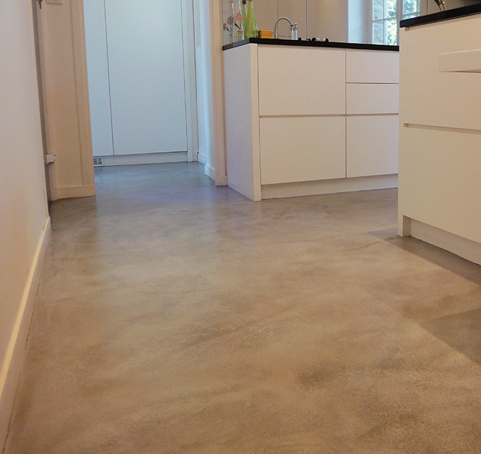

мастерок Опубліковано: 12 лютого 2024 Поділитись Опубліковано: 12 лютого 2024 36 минут назад, xandr xandr сказал: Гарний проект!Якраз хотів написати що з Вашого списку я би вибрав лише топінг.Але з того що Ви відкинули шліфований бетон чи мікроцемент.У Вас практично усі шви будуть під дверними полотнами,тільки зимовий сад 100 % треба ділити пополам,ну і гостінну я також би розділив,но там ще можно похімічити. Посилання на коментар Поділитися на інших сайтах More sharing options...
мастерок Опубліковано: 12 лютого 2024 Поділитись Опубліковано: 12 лютого 2024 4 минуты назад, xandr xandr сказал: Можливо ви знаете, як робоять монолітну теплу підлогу з фінішкою з поліуретану без вилимих швів? Просто намагаюся вияснити доя себе інфу, бо не володію темою на 100%. Я темою трохи володію,тому і написав Вам найбільш приємливі з моєї точки зору варіанти. Посилання на коментар Поділитися на інших сайтах More sharing options...

мастерок Опубліковано: 12 лютого 2024 Поділитись Опубліковано: 12 лютого 2024 1 минуту назад, xandr xandr сказал: Максимальна площа теплої підлоги без компенс. швів - 40 м.кв., згідно рекомендацій. Площа кожного поверху в мене - 70 м.кв. Тобто треба щробити 1 шов, щоб розділити площу на 2 частини. Вздовж цього шву я і планую встановити перестінки з ГК. Я помиляюсь? Звісно помиляєтесь. Посилання на коментар Поділитися на інших сайтах More sharing options...
xandr xandr Опубліковано: 12 лютого 2024 Автор Поділитись Опубліковано: 12 лютого 2024 2 минуты назад, мастерок сказал: Гарний проект!Якраз хотів написати що з Вашого списку я би вибрав лише топінг.Але з того що Ви відкинули шліфований бетон чи мікроцемент.У Вас практично усі шви будуть під дверними полотнами,тільки зимовий сад 100 % треба ділити пополам,ну і гостінну я також би розділив,но там ще можно похімічити. Зимовий сад буде терасою, там буде дошка. Кімнати намагаюсь зараз перепланувати так, що б перестінки розташувались вздовш демп. шва. Як ви порадити влаштувати шви, що б їх мінімізувати візуально, але зберегти їх функціонал? Посилання на коментар Поділитися на інших сайтах More sharing options...
мастерок Опубліковано: 12 лютого 2024 Поділитись Опубліковано: 12 лютого 2024 Так у Вас і так усе добре,шви в дверних проємах рівно посередині полотна,це 2 см від наружної стіни вглибь проєму.Їх буде видно лише при відкритих дверях.І деальний розмір,це квадрат зі сторонами 3×3 метри,усе інше це можливі проблеми.В принципі вони усуваються обов'язковим застосуванням сітки для стяжки з віком 50×50 мм.Таком проблемні любі наружні кути,навіть маленьки,в дверних проємах,там треба армувати додатково.Ну і полусухий метод для Вас взагалі не підходить. 1 Посилання на коментар Поділитися на інших сайтах More sharing options...

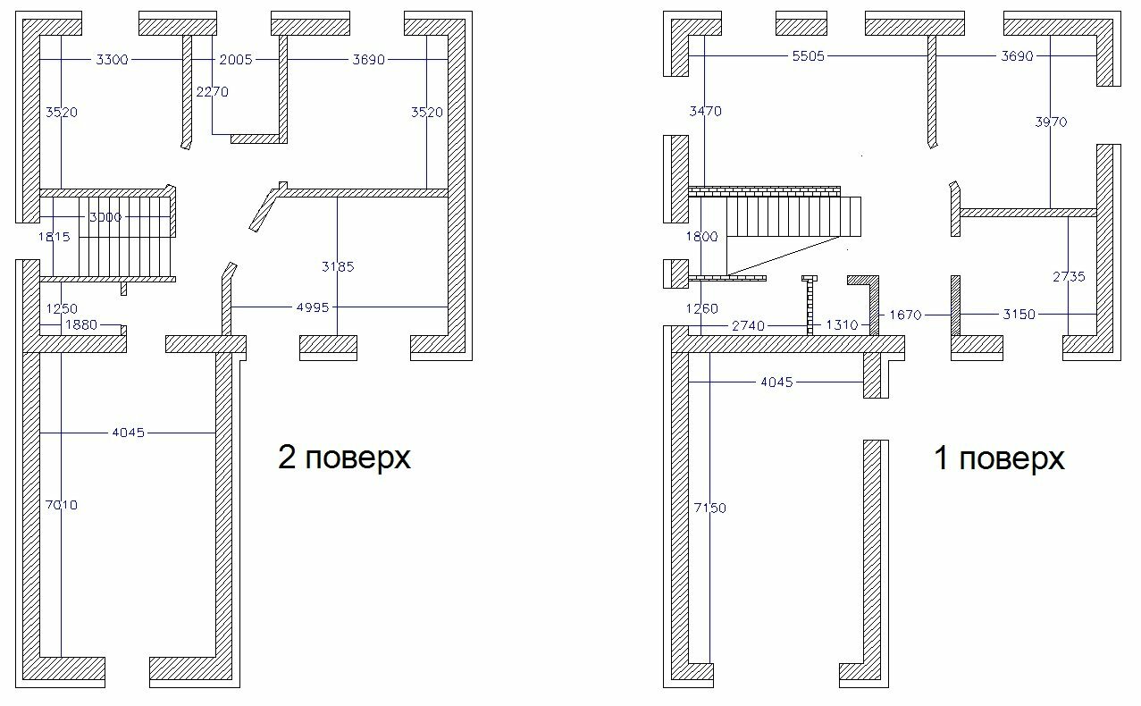

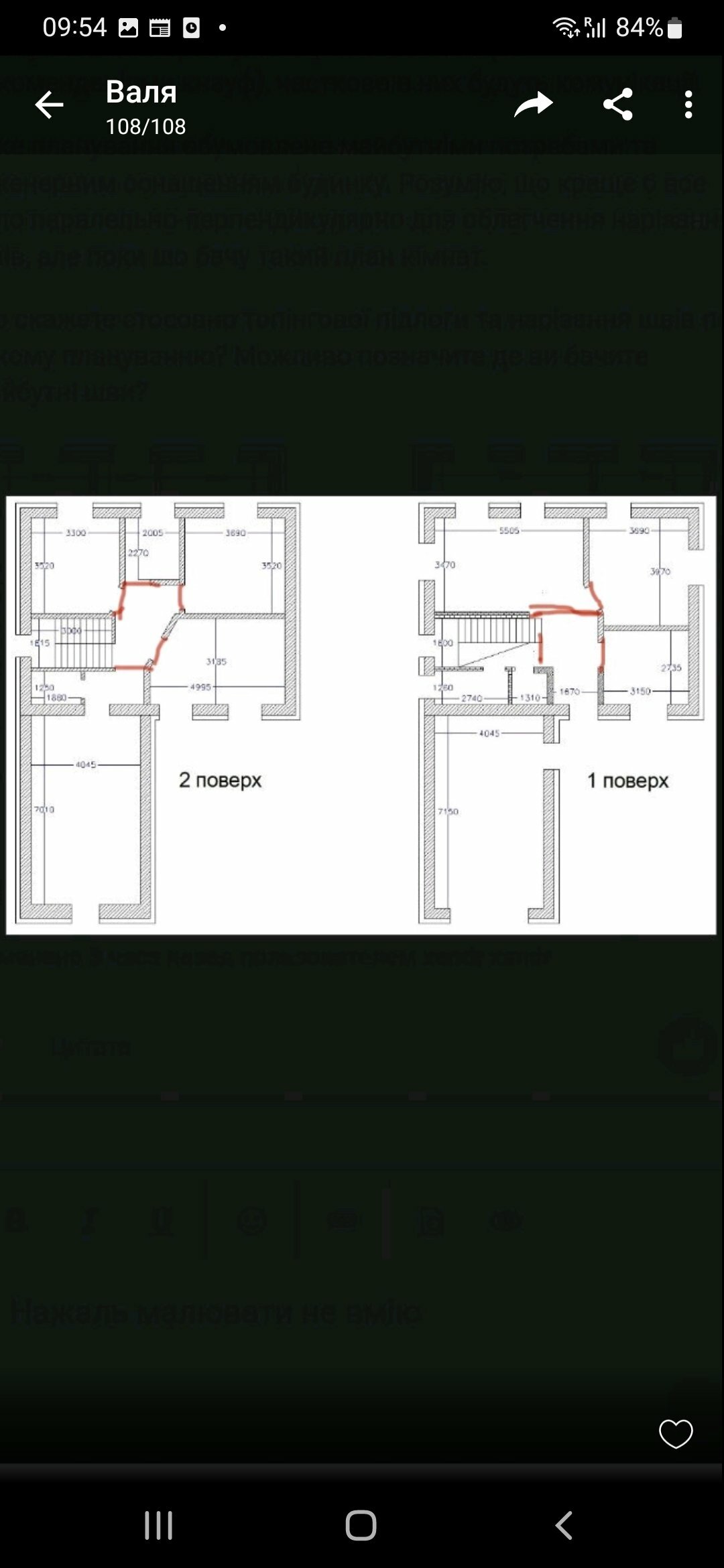

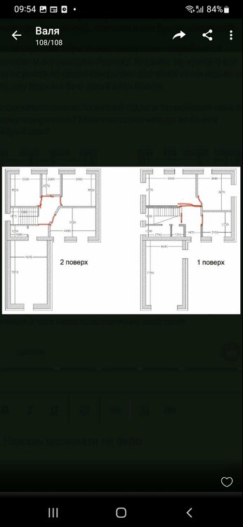

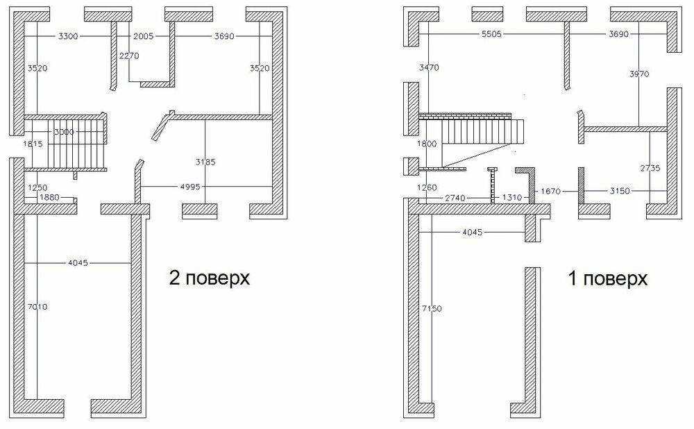

xandr xandr Опубліковано: 13 лютого 2024 Автор Поділитись Опубліковано: 13 лютого 2024 (змінено) Ось, накидав перероблений план будинку. На 1 поверсі є 3 вже готові цегляні перестінки (в лівій частині будинку, штриховкою позначив). Всі інші перестінки 1 та 2 поверху планую з гіпсокартону, товщиною 205 мм (за рекомендаціями кнауф), частково в них будуть комунікації. Таке планування обумовлене майбутніми потребами та інженерним оснащенням будинку. Розумію, що краще б все було паралельно-перпендикулярно для облегчення нарізання швів, але поки шо бачу такий план кімнат. Що скажете стосовно топінгової підлоги та нарізання швів по такому плануванню? Можливо позначите де ви бачите майбутні шви? Змінено 13 лютого 2024 користувачем xandr xandr Посилання на коментар Поділитися на інших сайтах More sharing options...
мастерок Опубліковано: 13 лютого 2024 Поділитись Опубліковано: 13 лютого 2024 1 Посилання на коментар Поділитися на інших сайтах More sharing options...
