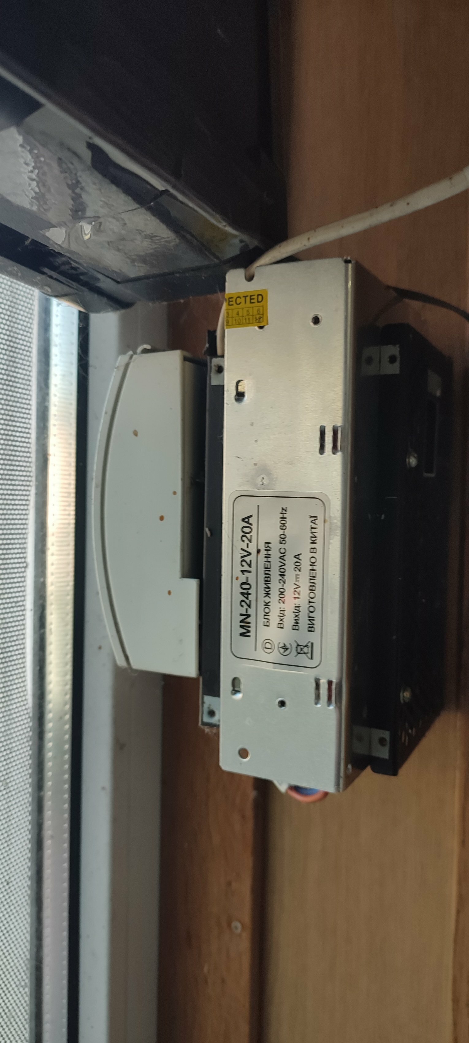

Offroad Опубліковано: 13 лютого 2024 Поділитись Опубліковано: 13 лютого 2024 ОФФ: я для вивіски і ЛЕД-стрічки (та що рекламна, текст там біжить) ставив реле часу, а за ним датчик освітлення. Логіка проста - ввечері вмикається по часу (можна гратись часом, а можна і 16:00 на весь рік виставити), але коригується рівнем освітлення (тобто, поки світло - не увімкнеться), потім на початку комендантської вимикається. О 5 знов вмикається по часу і вимикається по освітленню 2 Посилання на коментар Поділитися на інших сайтах More sharing options...

Дорофеев Сергей Опубліковано: 26 березня 2024 Поділитись Опубліковано: 26 березня 2024 В 13.02.2024 в 16:51, Offroad сказал: ОФФ: я для вивіски і ЛЕД-стрічки (та що рекламна, текст там біжить) ставив реле часу, а за ним датчик освітлення. Круто. Датчик освещения в разрыв силовой цепи? Посилання на коментар Поділитися на інших сайтах More sharing options...
Offroad Опубліковано: 27 березня 2024 Поділитись Опубліковано: 27 березня 2024 Так, там комутація 10 чи 16А, а навантаження - блок живлення 12В 20А і рекламна діодна стрічка, яка живиться блоком 5В 1А 1 Посилання на коментар Поділитися на інших сайтах More sharing options...
