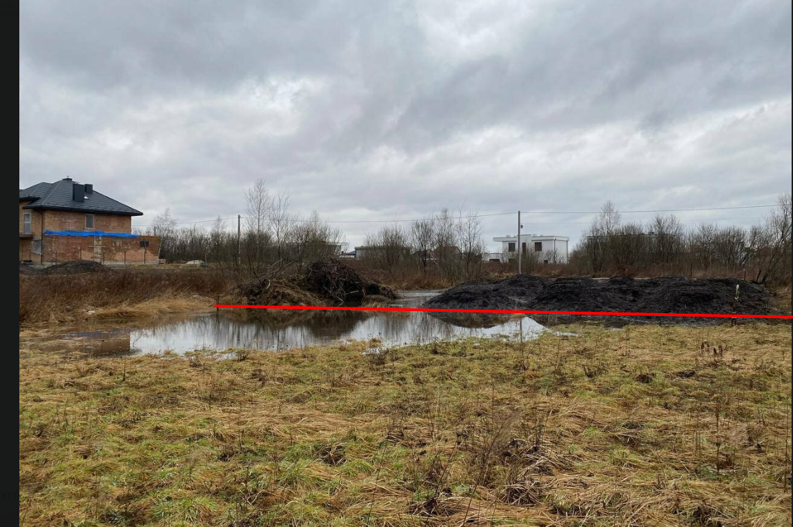

Roman Pelypets Опубліковано: 7 лютого Поділитись Опубліковано: 7 лютого Доброго дня. Маю ділянка, яка стоїть в низовині. Після зими, коли тане сніг з усіх сторін стікає вода і утворюється озерце. Планував, що просто вирівняю ділянку і зроблю невеликий нахил, щоб воду йшла на дорогу. Але проблема в тому, що дорогу не йде далі в низ, а піднімається вгору, відповідно є ризики, що вся вона буде стояти на дорозі біля будинку. Зараз не можу почати робити фундамент тому, що вода стоїть і земля волога. Хотів би якось пришвидшити процес. Потенційно, це траншея від найнижчої точки ділянки(це кінець ділянки) і невеликийколодязь(на початку ділянки, де в майбутньому буде септик також) куди вода буде сходитися. Підкажіть, будь ласка, це єдиний оптимальний варіант, щоб забрати воду з ділянки зараз, а в майбутньому під'єднати туди дощові води? Посилання на коментар Поділитися на інших сайтах More sharing options...

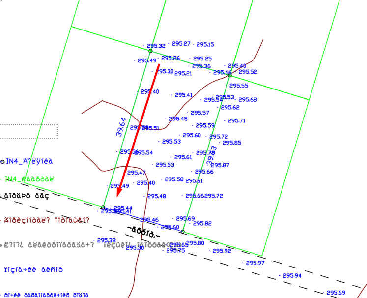

lastandr Опубліковано: 8 лютого Поділитись Опубліковано: 8 лютого 17 часов назад, Roman Pelypets сказал: Підкажіть, будь ласка, це єдиний оптимальний варіант, щоб забрати воду з ділянки зараз Будь-які поради будуть зайвими без плану ділянки та прилеглої місцевості с висотними відмітками... 2 Посилання на коментар Поділитися на інших сайтах More sharing options...
Roman Pelypets Опубліковано: 8 лютого Автор Поділитись Опубліковано: 8 лютого Якщо цього буде достатньо Посилання на коментар Поділитися на інших сайтах More sharing options...

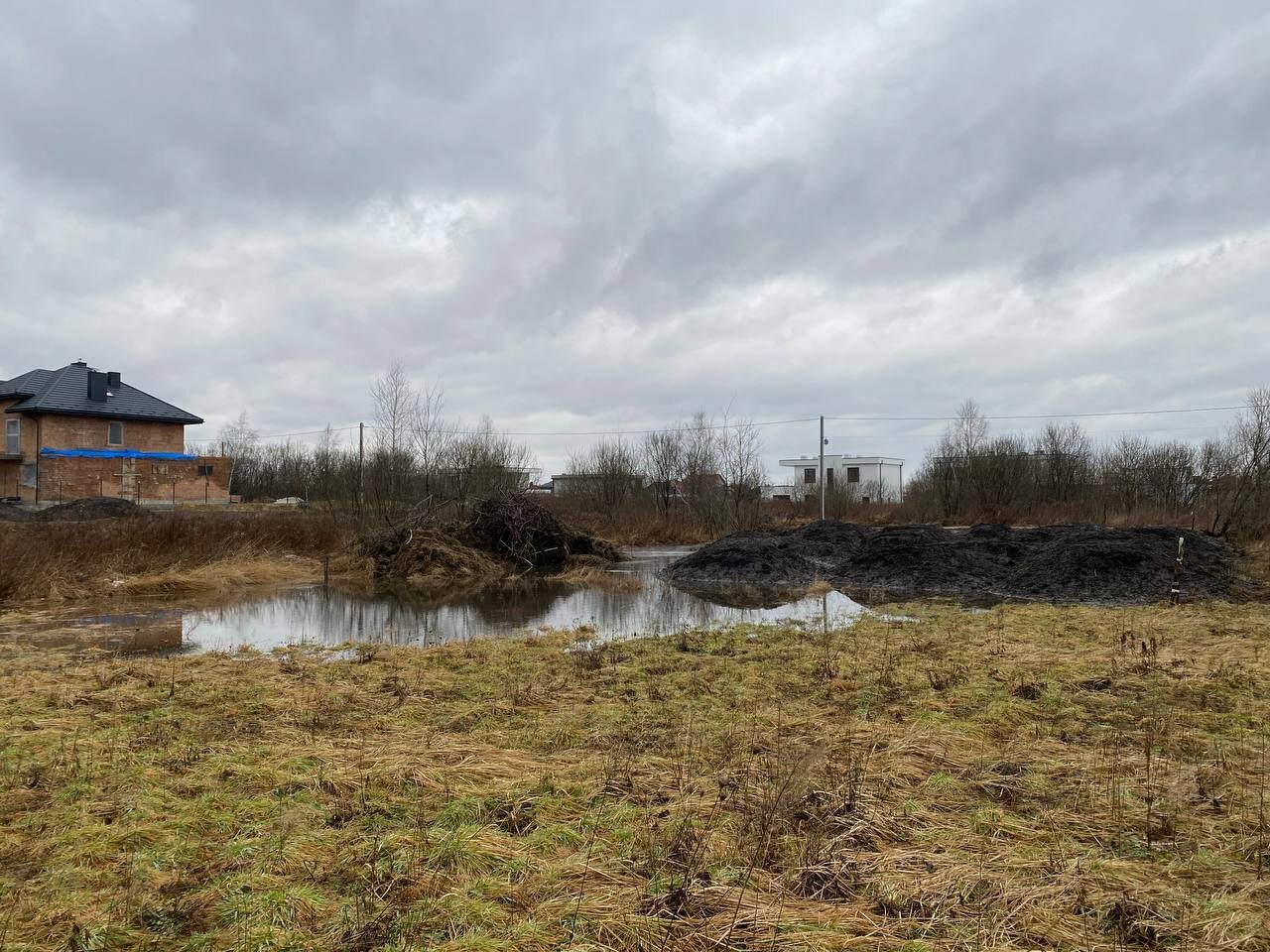

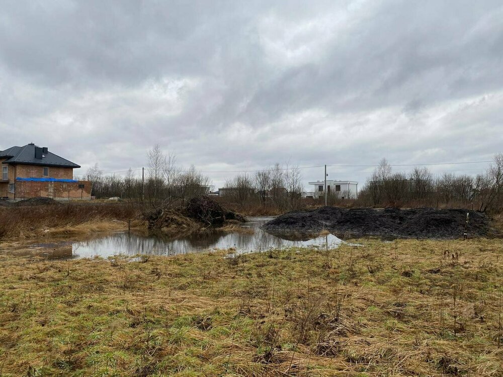

Roman Pelypets Опубліковано: 8 лютого Автор Поділитись Опубліковано: 8 лютого Зараз на ділянці воно виглядає все так Посилання на коментар Поділитися на інших сайтах More sharing options...

lastandr Опубліковано: 8 лютого Поділитись Опубліковано: 8 лютого 1 час назад, Roman Pelypets сказал: "пробити треба" Він мае на увазі, що для початку треба спробувати чимось пробити або просвердлити шар глинястих грунтів, які можливо там присутні... Але я б на вашему месте просто б зробив підсипку любим пісчаним грунтом до рівня дорогі , можна даже трохи висче...вода сама знайде , куди стікати... По-любому вам прийдеться це рано чи пізно робити ... Посилання на коментар Поділитися на інших сайтах More sharing options...
lastandr Опубліковано: 8 лютого Поділитись Опубліковано: 8 лютого (змінено) 4 часа назад, Roman Pelypets сказал: Якщо цього буде достатньо До речи, Тут висотні відмітки трохи не "пляшуть" с рельефом на фото... Змінено 8 лютого користувачем lastandr Посилання на коментар Поділитися на інших сайтах More sharing options...
Roman Pelypets Опубліковано: 8 лютого Автор Поділитись Опубліковано: 8 лютого Дякую за відповіді. Ось це межа моєї ділянки, можливо через це так і здалося Посилання на коментар Поділитися на інших сайтах More sharing options...
Malchish Опубліковано: 9 лютого Поділитись Опубліковано: 9 лютого (змінено) По фото не дуже видно - у сусіда ділянка піднята? Здається шо десь на 1 м. піднята. Якщо так - то Вам точно варто підсипатись до такого-ж рівня, - інакше буде постійно текти до Вас не тільки з дороги, а й від сусіда. І взагалі "розуклонка" ділянки - дуже важлива справа, не повірите, але всі хто мав можливість і полінився підсипати ділянку так щоб бути вище, хочаб дороги, - дуже кусають лікті потім все життя. Колись зробивши правильну "розуклоку" в бік дороги, - зараз навіть сніг лінуюсь чистити коли по прогнозу іде тепло, - як тільки на дворі "+", сніг тане і сам стікає на дорогу, - вже наступного дня сухо.. Змінено 9 лютого користувачем Malchish 1 Посилання на коментар Поділитися на інших сайтах More sharing options...

Roman Pelypets Опубліковано: 29 лютого Автор Поділитись Опубліковано: 29 лютого Дякую всім за відповіді. Зробив трашею, воду +- викачали. Будівництво можна буде розпочати, а далі буду піднімати ділянку Посилання на коментар Поділитися на інших сайтах More sharing options...
