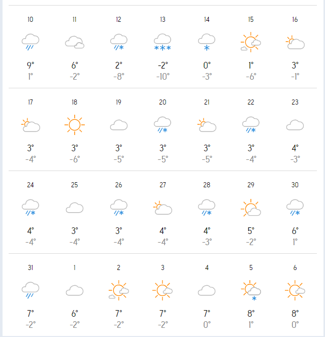

Mr. D Опубліковано: 5 лютого 2024 Поділитись Опубліковано: 5 лютого 2024 За відсутності превентивної обробки минулого сезону є намагання цього сезону цю процедуру не пропустити. Є деяка загальна рекомендація першу обробку плодових дерев ЗЗВ робити після танення снігу, але наразі лютий та температура вдень в межах від +5 до +10. Є сенс вже починати обробку або все ж чекати до березня з першою обробкою дерев? Можливо, хтось міг би порекомендувати загальну стратегію, та які саме препарати слід застосувати під час першої обробки плодових дерев в сезоні. Посилання на коментар Поділитися на інших сайтах More sharing options...
