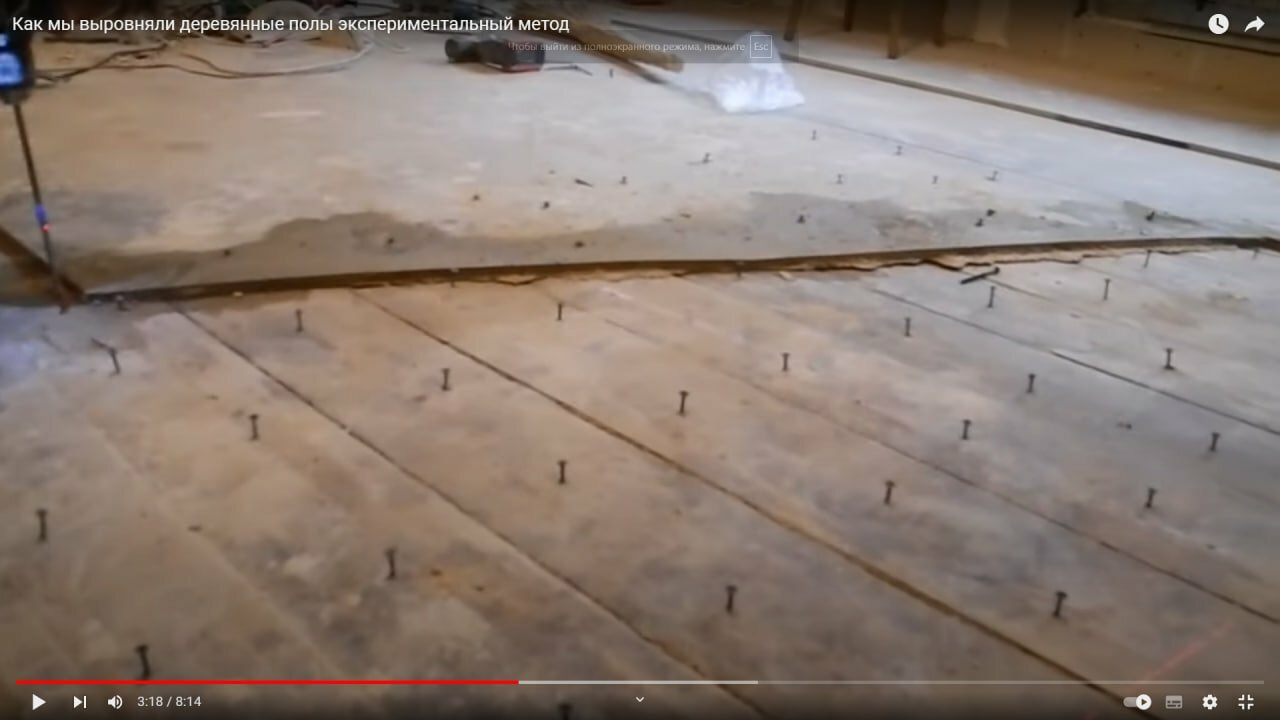

Доброго времени суток. Подскажите временное решение.
Предыстория Во время войны в попыхах был куплен дом (остались без крыши над головой и выбырать особо не приходилось) и тут в одной с комнат конкретно усевший пол, комната 6 на 4 и вот последний метр имеет разницу где то 5-6 см. Казалось бы пофиг но нет, там стоит кровать и ощущается так себе.
Пол Деревянный, подложка + ДСП и сверху ламинат. Вот хочу снять часть ламината(благо от стены) и дсп. и как то на время выровнять. Увидел на просторах ютуба как вкручивают саморезы в деревянный пол с шагом 15 х 15 см. проходят пеной и кладут дсп. сверху ламинат. На сколько этот вариант адекватный? Капитальный ремонт пола до конца войны даже не рассматриваться.
ps/ Севший пол там уже лет 30 (связались с пред. хозяином. который был еще до того кто нам продал) и им то типо не мешало. Почему тот кто стелил ламинат на выровнял так и не поняли.
Ps.2. Фото с просторов Ютуба. Извиняюсь если где то запутано написал, 5 утра а я голову ломаю как выровнять )

Плівка , пісок , фанера , підложка , ламінат.
Стелите плівку. Далі на стиках фанери кріпите по рівню рейки , всередину засипаєте та ущільнюєте пісок. Зверху фанера , підложна та ламінат.

Для того, щоб дати пораду, треба більше інформації.
Там просіла підлога, але хто зна з якої причини??
Може та.м дошка вигнила, або лага згнила.
І всі варіанти з шурупами, чи ще щось, будуть на невеличкий час.
Вскривайте, зробіть фото, або детально пояснете , що у вас там під ДСП.
