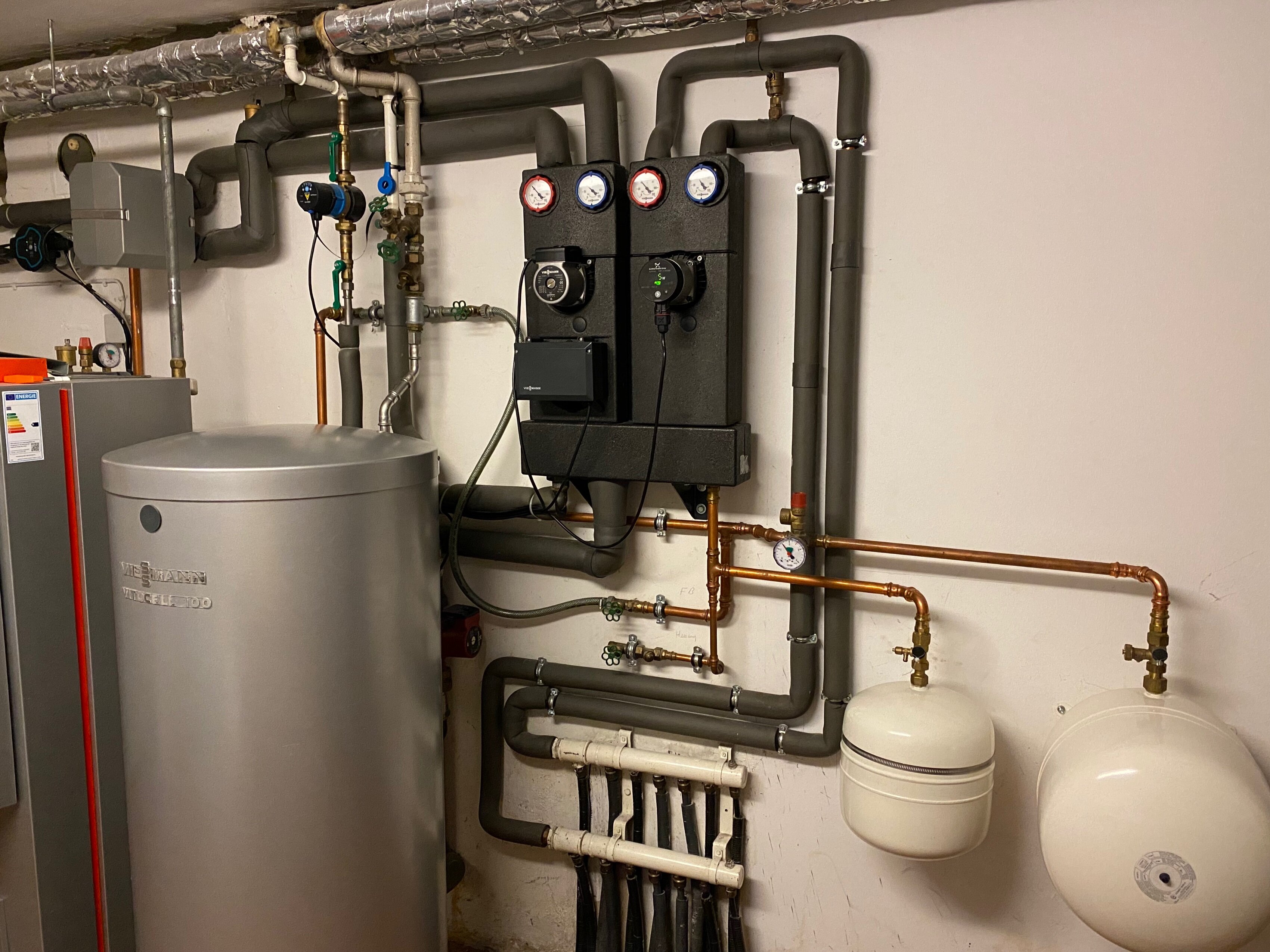

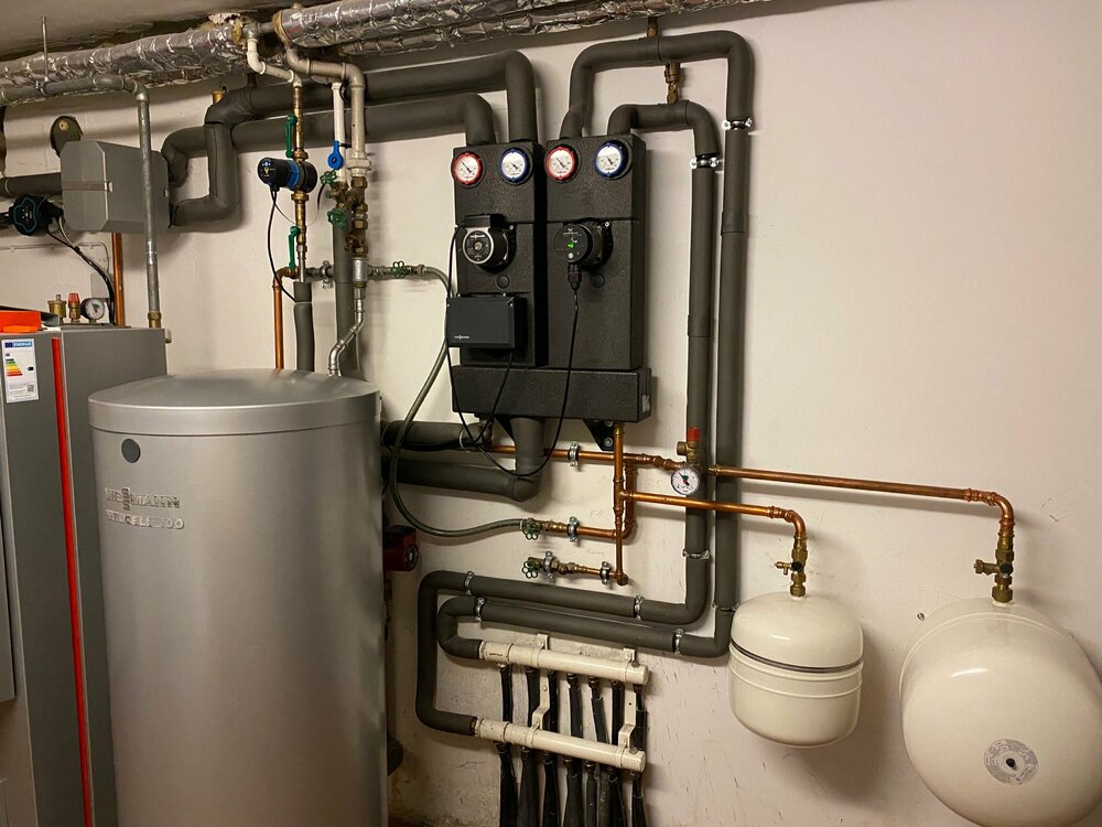

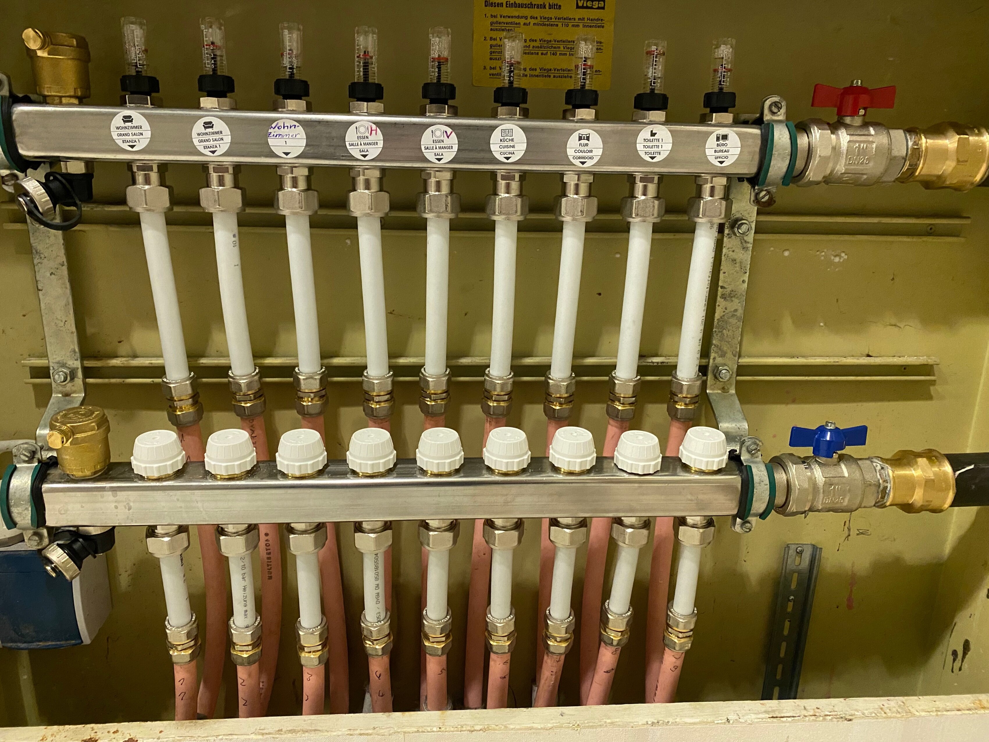

Юрий2607 Опубліковано: 13 січня 2024 Поділитись Опубліковано: 13 січня 2024 Доброго дня. Виникли проблеми з роботою ТП. Неможливо підняти температуру подачі. При температурі повітря на вулиці -10 градусів, температура подачі не піднімається вище 35 градусів. При цьому, температура на котлі доходила до 75 градусів. При закритті всіх контурів і залишенні 2-3 відкритих температура подачі піднімається. Кондесаційний котел на 2 контури: 1 контур - радіатори в підвалі (котрі не використовуються), 2 контур - ТП на першому і другому поверсі. Стоїть теплообмінник. В чому можуть бути проблеми і де шукати помилку некоректної роботи ТП? Посилання на коментар Поділитися на інших сайтах More sharing options...
murava Опубліковано: 13 січня 2024 Поділитись Опубліковано: 13 січня 2024 Треба дивитись мабуть предметно по місцю, але схоже, що проблема може бути в великому споживанні тепла підлогами. Або десь щось гідравлічно нахомутано Посилання на коментар Поділитися на інших сайтах More sharing options...
Юрий2607 Опубліковано: 13 січня 2024 Автор Поділитись Опубліковано: 13 січня 2024 24 минуты назад, murava сказал: Треба дивитись мабуть предметно по місцю, але схоже, що проблема може бути в великому споживанні тепла підлогами. Або десь щось гідравлічно нахомутано Може бути проблема в самому теплообміннику? До нього підходять гарячі труби десь 50-55 градусів, а на ТП подача іде 30. Забув вказати: площа будинку котра обігрівається ТП 260 м.кв Посилання на коментар Поділитися на інших сайтах More sharing options...
SAN67 Опубліковано: 14 січня 2024 Поділитись Опубліковано: 14 січня 2024 4 часа назад, Юрий2607 сказал: Може бути проблема в самому теплообміннику? Теплообменники находятся в источниках тепла и в данном случае не могут быть причиной. Могу предположить, что Вы приняли за теплообменник ГР. Раз в нём есть циркуляция (50-55 градусів) значит причина не в этом. Я извиняюсь, но причина в неграмотно изготовленной системе ТП. В грамотно изготовленной системе ТП закрытие или открытие контуров не влияет на температуру теплоносителя в УЗС ТП и контурах, т.е. температура теплоносителя должна быть постоянной. Для поднятия температуры в УЗС ТП будет достаточно изменить настройку термоклапана(термодатчика) в узлу смешения ТП. Вот только температура теплоносителя в системе ТП от 50° С и более далеко не самое лучшее решение. 4 часа назад, Юрий2607 сказал: на ТП подача іде 30. Я вижу 42° С градуса подачу и 40° С обрат. Правда на фото показания термометров расплылись и я могу ошибиться. Посилання на коментар Поділитися на інших сайтах More sharing options...
porterlv Опубліковано: 14 січня 2024 Поділитись Опубліковано: 14 січня 2024 (змінено) 9 годин тому, Юрий2607 сказав: -10 градусів, температура подачі не піднімається вище 35 градусів. При цьому, температура на котлі доходила до 75 градусів. Система складна, тре розбиратись по місцю... Мене інше бентежить - а навіщо вам в підлоги вища температура??? От було -17 - 20 пару днів, у мене без коливань температури в приміщеннях Т подачі в підлоги не перевищувала +32. При цьому конденсаційний котел напряму на підлоги валить. Звідси питання а яка у вас фактична і бажана температури в приміщеннях і з чого/як утеплений будинок? 3 години тому, SAN67 сказав: Я вижу 42° С градуса подачу и 40° С обрат. Якщо так, то дельта підозріло мала. Або ускладнений теплозйом з підлоги або хз що... Змінено 14 січня 2024 користувачем porterlv Посилання на коментар Поділитися на інших сайтах More sharing options...
deemage Опубліковано: 14 січня 2024 Поділитись Опубліковано: 14 січня 2024 11 часов назад, Юрий2607 сказал: В чому можуть бути проблеми і де шукати помилку некоректної роботи ТП? В байпасе. Посилання на коментар Поділитися на інших сайтах More sharing options...
Юрий2607 Опубліковано: 14 січня 2024 Автор Поділитись Опубліковано: 14 січня 2024 2 часа назад, porterlv сказал: Система складна, тре розбиратись по місцю... Мене інше бентежить - а навіщо вам в підлоги вища температура??? От було -17 - 20 пару днів, у мене без коливань температури в приміщеннях Т подачі в підлоги не перевищувала +32. При цьому конденсаційний котел напряму на підлоги валить. Звідси питання а яка у вас фактична і бажана температури в приміщеннях і з чого/як утеплений будинок? Якщо так, то дельта підозріло мала. Або ускладнений теплозйом з підлоги або хз що... Тепловтрати будинку мають бути великі. Це я розумію. Перший поверх напевно цегла і поверх обшитий декоративним каменем. Але багато панорамних вікон. Тому я і думав щоб підняти температуру подачі. Там де показує 42-40 градуса (фото було зроблено коли температура на вулиці 0 градусів і подача виходила 29-30) це напевно маленький круг котрий іде від котла до теплообмінника (на фото він над котлом в сірій коробці) а від теплообмінника іде на теплу підлогу першого і другого поверху. Згідно кривих температурних графіків, що були виставлені на котлі, температура подачі мала скласти орієнтовно 42 градуса, але вона вище 34-35 не піднімалась щоби я не робив Посилання на коментар Поділитися на інших сайтах More sharing options...
Юрий2607 Опубліковано: 14 січня 2024 Автор Поділитись Опубліковано: 14 січня 2024 1 час назад, deemage сказал: В байпасе. Напевно в мене його немає Посилання на коментар Поділитися на інших сайтах More sharing options...

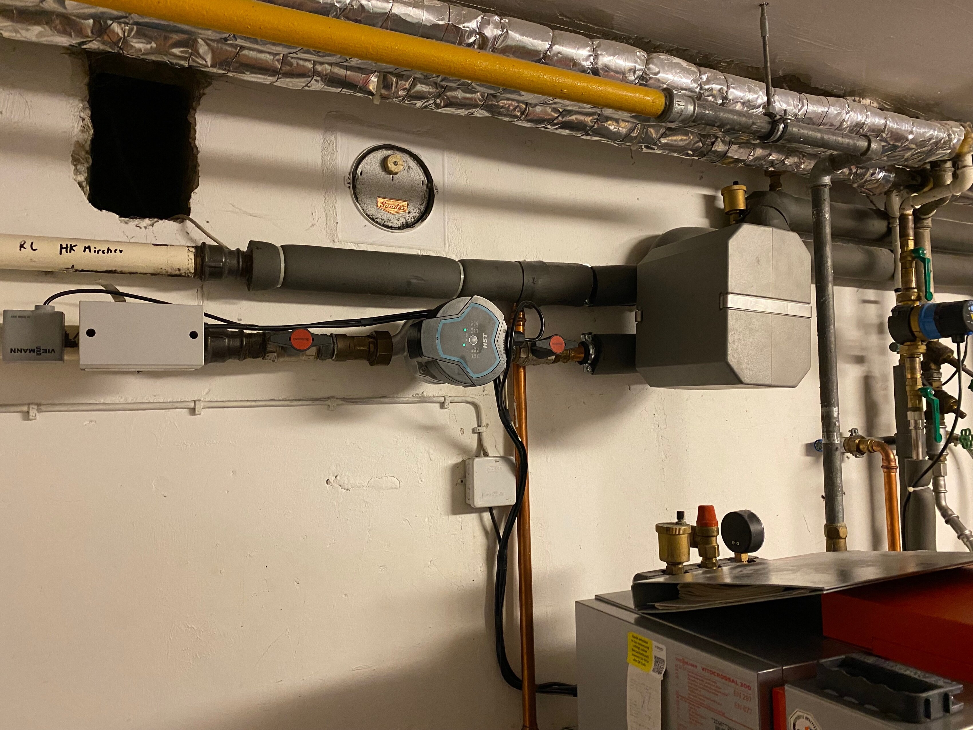

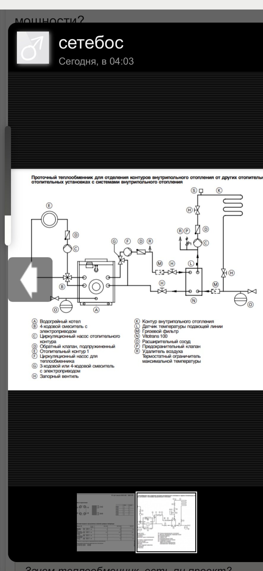

Пролин Опубліковано: 15 січня 2024 Поділитись Опубліковано: 15 січня 2024 В 14.01.2024 в 12:22, Юрий2607 сказал: це напевно маленький круг котрий іде від котла до теплообмінника (на фото він над котлом в сірій коробці) а від теплообмінника іде на теплу підлогу першого і другого поверху. Каково назначение теплообменника? Их обычно используют при разных теплоносителях или давлении в системах до и после него. Возможно он лишний и тогда лишний насос после него. Тогда теплоноситель от котла напрямую пойдет через левую насосную группу на теплые полы, которые должны иметь смесительную группу для понижения температуры, аналогично, как сейчас правая насосная группа передает котловой теплоноситель на радиаторы. Посилання на коментар Поділитися на інших сайтах More sharing options...
porterlv Опубліковано: 15 січня 2024 Поділитись Опубліковано: 15 січня 2024 36 хвилин тому, Пролин сказав: Каково назначение теплообменника? А це ППТО чи гідрострілка? Думакється стрілка. І на ній сходяться декілька джерел (ТН/котел/камін тощо). Посилання на коментар Поділитися на інших сайтах More sharing options...

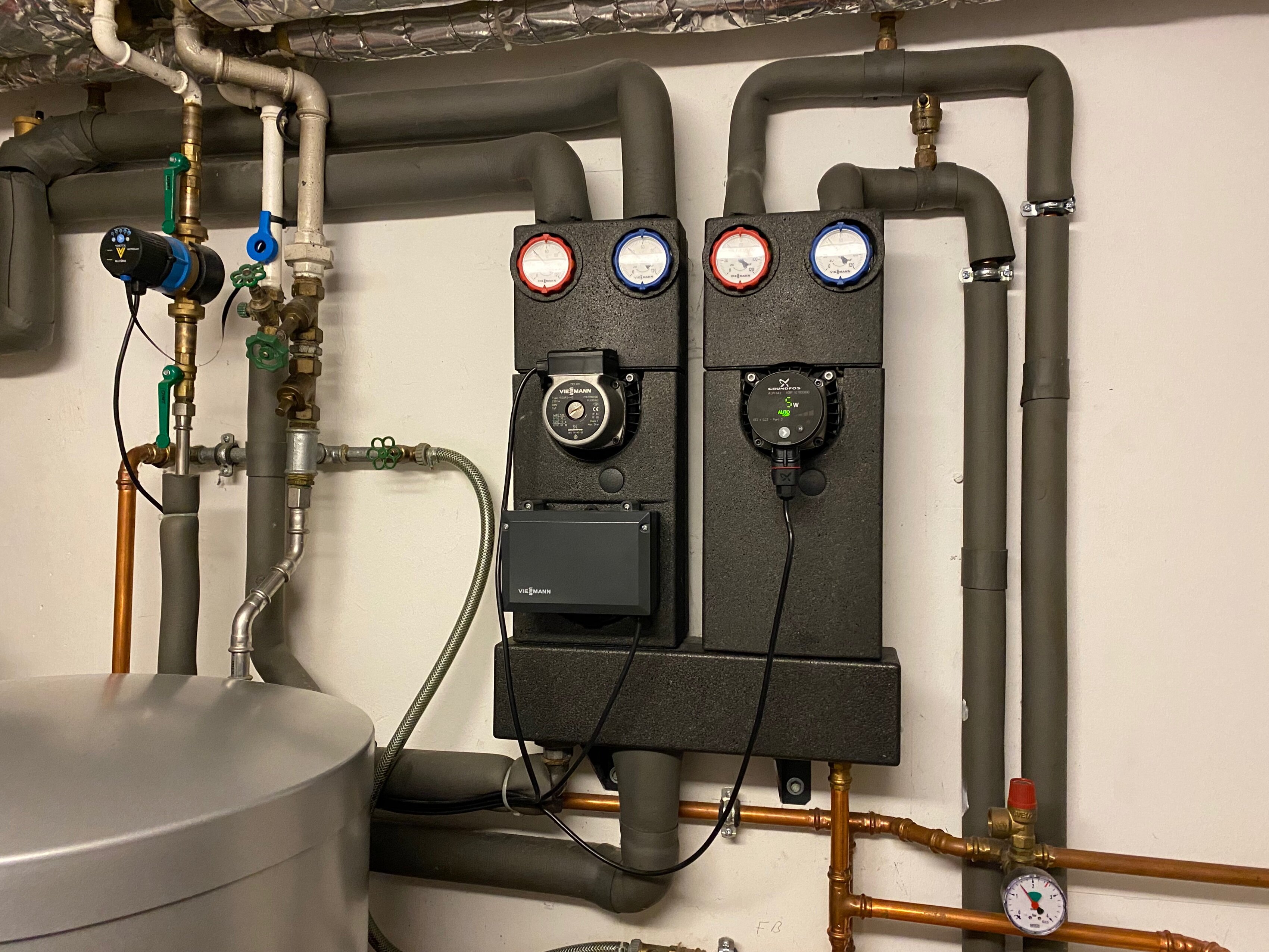

Юрий2607 Опубліковано: 15 січня 2024 Автор Поділитись Опубліковано: 15 січня 2024 1 час назад, Пролин сказал: Каково назначение теплообменника? Их обычно используют при разных теплоносителях или давлении в системах до и после него. Возможно он лишний и тогда лишний насос после него. Тогда теплоноситель от котла напрямую пойдет через левую насосную группу на теплые полы, которые должны иметь смесительную группу для понижения температуры, аналогично, как сейчас правая насосная группа передает котловой теплоноситель на радиаторы. Вот зачем он там стоит я незнаю)) Если просто убрать теплообменник, мишер который стоит в смесительной группе для теплого пола будет справляться со своей функцией понижения температуры? Посилання на коментар Поділитися на інших сайтах More sharing options...
Пролин Опубліковано: 15 січня 2024 Поділитись Опубліковано: 15 січня 2024 3 минуты назад, Юрий2607 сказал: мишер который стоит в смесительной группе для теплого пола будет справляться со своей функцией понижения температуры? Насосная группа с трехходовым клапаном для этого предназначена. Другой вопрос - справится ли насос в группе с потребностями теплого пола? Возможно вместо него нужно будет поставить существующий насос после теплообменника - он скорее всего подобран под теплые полы 260 м2. Посилання на коментар Поділитися на інших сайтах More sharing options...
deemage Опубліковано: 15 січня 2024 Поділитись Опубліковано: 15 січня 2024 Переключатель скорости котлового насоса поставьте на максимум или через настройки котла. Посилання на коментар Поділитися на інших сайтах More sharing options...
Юрий2607 Опубліковано: 15 січня 2024 Автор Поділитись Опубліковано: 15 січня 2024 4 часа назад, deemage сказал: Переключатель скорости котлового насоса поставьте на максимум или через настройки котла. На смесительном узле насос выставлен на максимум и на подаче в теплый пол также на максимуму стоит Посилання на коментар Поділитися на інших сайтах More sharing options...
deemage Опубліковано: 15 січня 2024 Поділитись Опубліковано: 15 січня 2024 2 часа назад, Юрий2607 сказал: На смесительном узле насос выставлен на максимум и на подаче в теплый пол также на максимуму стоит Я про котёл. Посилання на коментар Поділитися на інших сайтах More sharing options...
