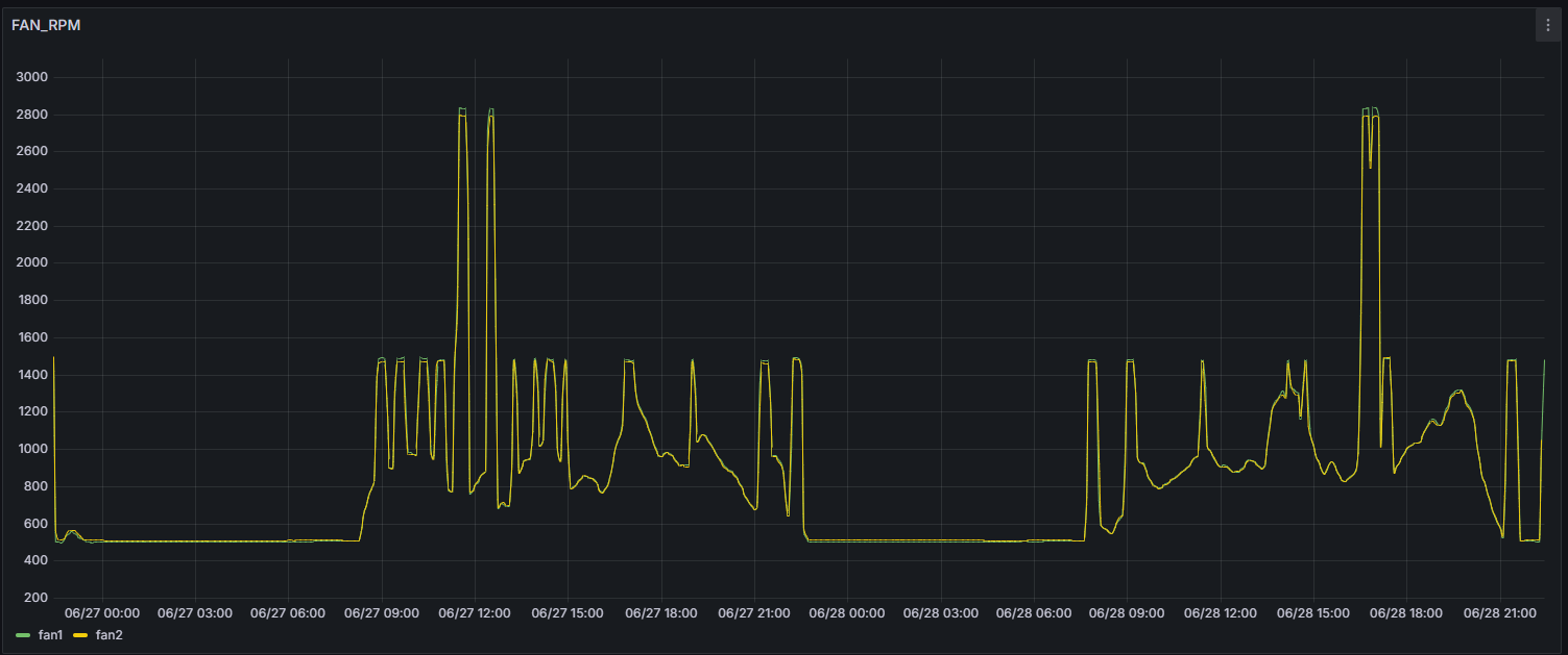

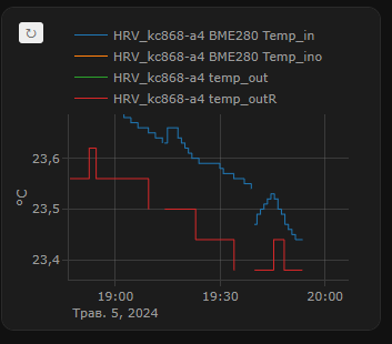

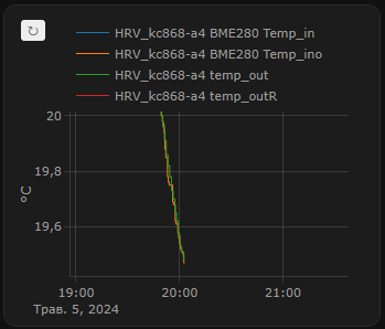

для порівняння дані температури від датчиків DS і BME. Поки Далас одну сходинку родить, BME їх вже 6шт видає. Але є біда, вони трохи саморозігріваються, при малих протоках відчутно - до 0,15С.
після калібрування Бош і Далас ідуть разом
Змінено користувачем yur43

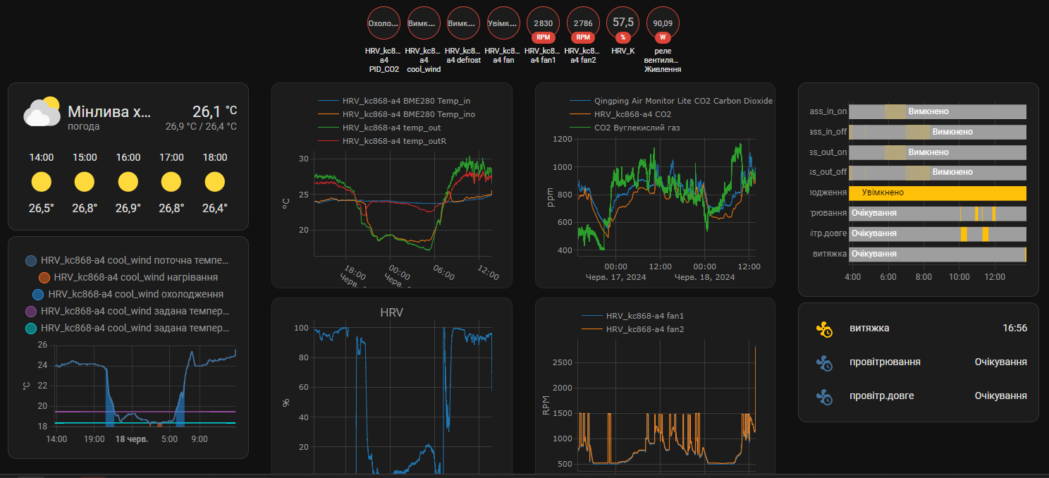

10 годин тому, yur43 сказав:

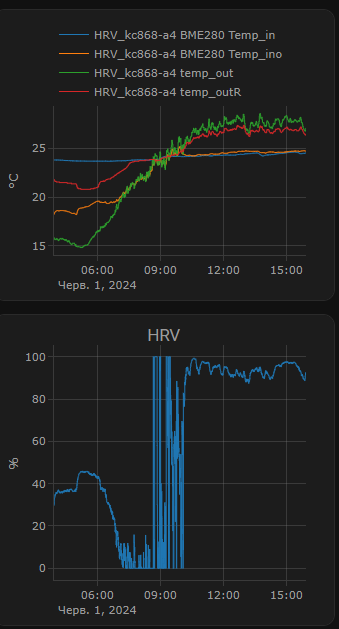

комфортне охолодження природною прохолодою працює чіткоimage.thumb.png.b2442c0112b161edfab3388669968242.png
Цікаві графіки, як кардіограма після бігу 😁
Але я по своїй вентиляції побачив що навіть без байпасу, якщо на виході теплообмінника є чуть не вулична температура (26-27С), то датчики по кімнатах як показували 22С +/-, так і показують, особливо нічого не змінюється. В зимовий період зворотня ситуація, коли в кімнатах 21-22С, а на подачі 17-18С, то температура в кімнатах також не опускається до рівня притоку. Тобто в кімнатах все рівно плюс-мінус стабільна температура.
Змінено користувачем TaurosRMK
41 хвилину тому, TaurosRMK сказав:
Як каже мій товариш, то по суті автоматизований режим відкритого вікна. Хтось може поставити просто ЕС-вентилятор на кухонну витяжку і керувати його продуктивністю по температурі, ще хтось просто відкриє вікно і йому добре, я реалізував це використовуючи елементи вентиляції,
Коли ввечері сідає сонце і вмикається режим охолодження, ми з дружиною чітко відчуваємо цей момент, навіть засинати і спати приємніше.
23 години тому, yur43 сказав:
Цікаво, а якщо вимикати витяжний вентилятор і хай приточний дує прохолодним повітрям, також буде режим охолодження. Це не повноцінний байпас, але ефект рекуперації буде дуже малий. По типу як зимою в режимі обмерзання, якщо є загроза, то приточний вимикається і теплообмінник прогріваєтсья витяжним повітрям. А літом зворотня дія, витяжний вимикається, а приточним буде охолоджується. В теорії вентилятор буде дути в приточні кімнати, далі повітря буде рухатися по інших кімнатах і направлятися в різні отвори, і більшість напевно піде у витяжні канали і на вулицю.
Хм, треба буде попробувати коли вентилятори заміню і дороблю автоматизацію.
6 годин тому, TaurosRMK сказав:
В мене майже герметичний будинок. І повітря проходить через рекуператор в будь-якому випадку. Через це штатна система попередження обмерзання (зупинкою проточного вітряка) толком і не працювала. Тому байпас - саме логічне рішення.

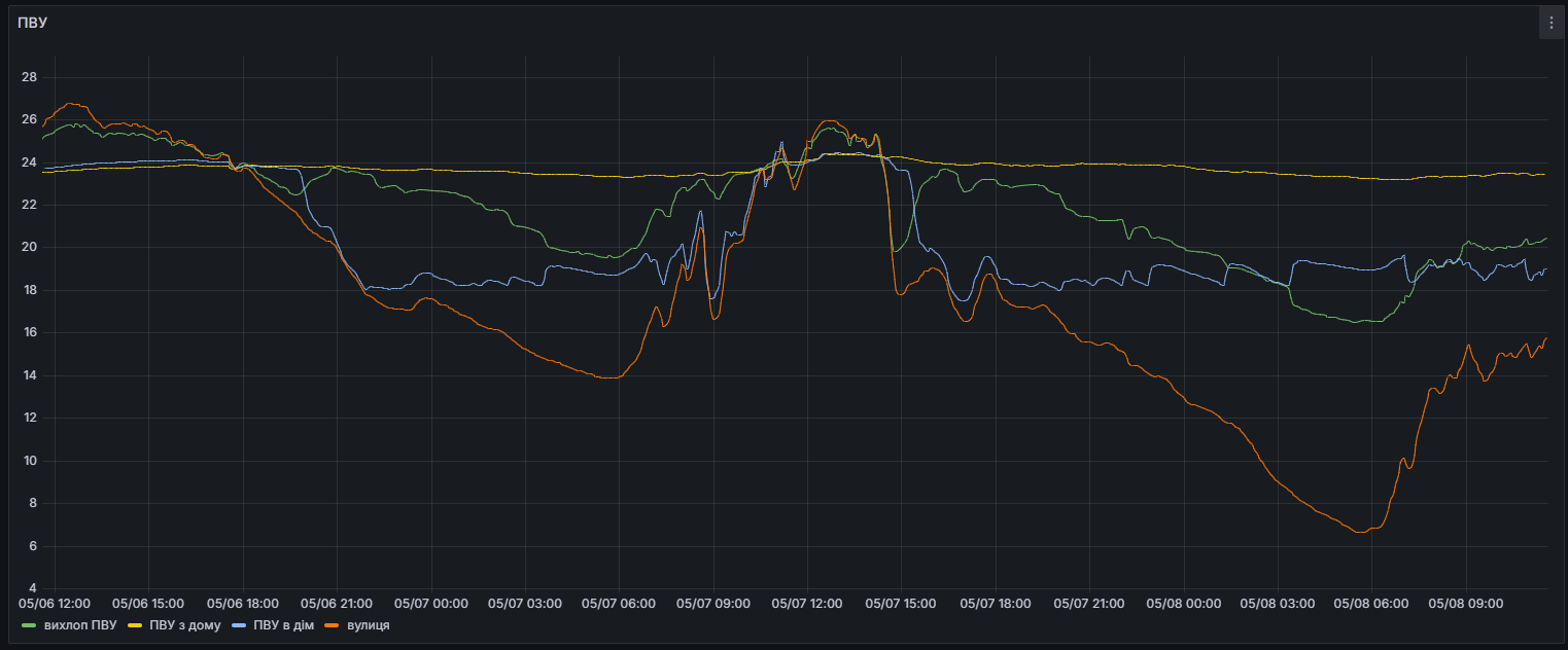

  • 4 тижні потому...

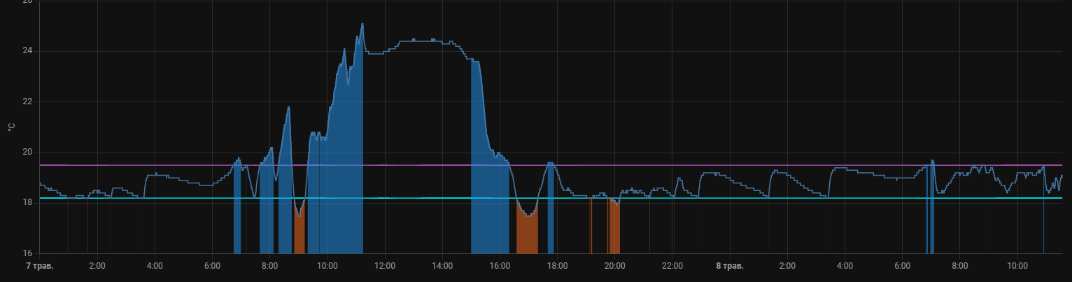

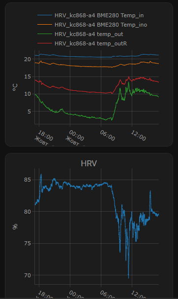

ще ілюстрація роботи системи охолодження в графіках, нижній графік - ефективність рекуперації. При мікрорізниці між температурами потоків результат розрахунку починає ковбасити. Дякую шановному volomoto що навчив як результат хоч в рамки загнати між 0 і 100%, бо раніше були викиди до тисяч %.
Зауважу, що ПВУ оперує не зовсім кімнатною температурою (22-23С), а трохи гарячішим повітрям з під стелі (близько 24С), бо літом відчутний дизбаланс температури шарів над підлогою, під стелею, по середині висоти.

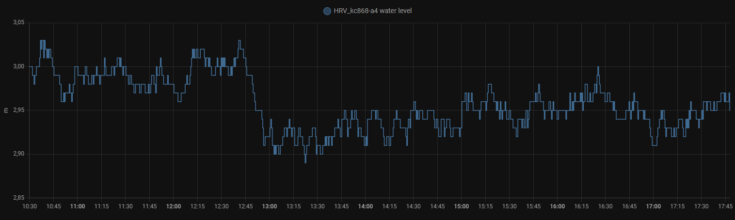

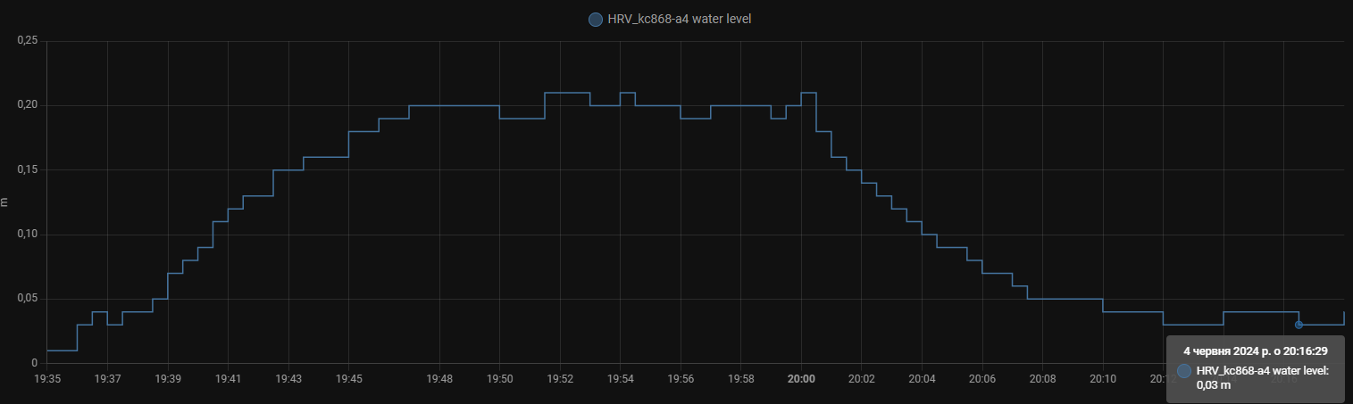

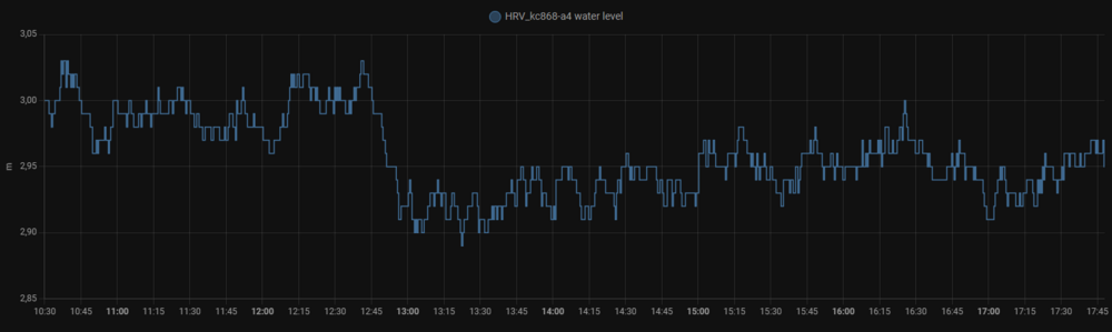

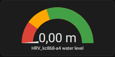

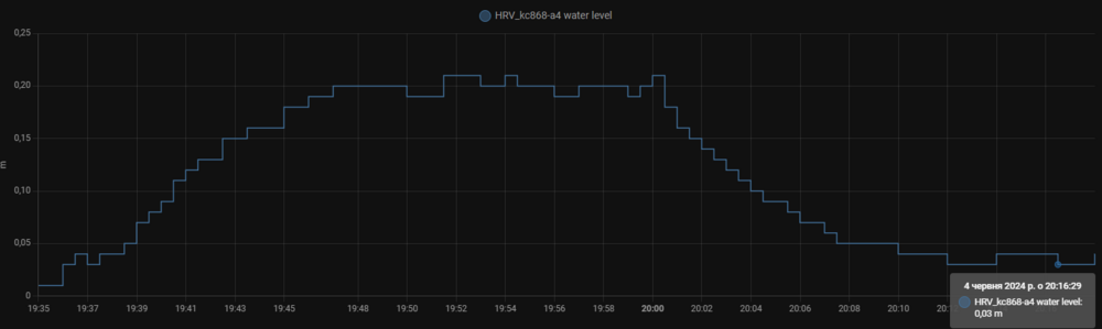

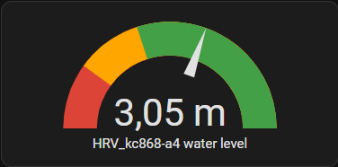

налаштував в ESP датчик рівня, завтра закину в криницю - буде міряти шо там є.
В модулі ПВУ повно вільних портів, підчепив сюди. А НА вже зможе по низькому рівню води вимикати насос і вмикати тривогу. Бо з цими поливами грядок хочеться бачити - динаміку рівня в криниці.

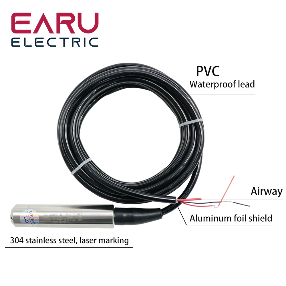

1 година тому, TaurosRMK сказав:
Що за датчик?
на 5 метрів, 4-20 mA, дав йому 15в, поклав на дно колодязя
Все працює чудово.
