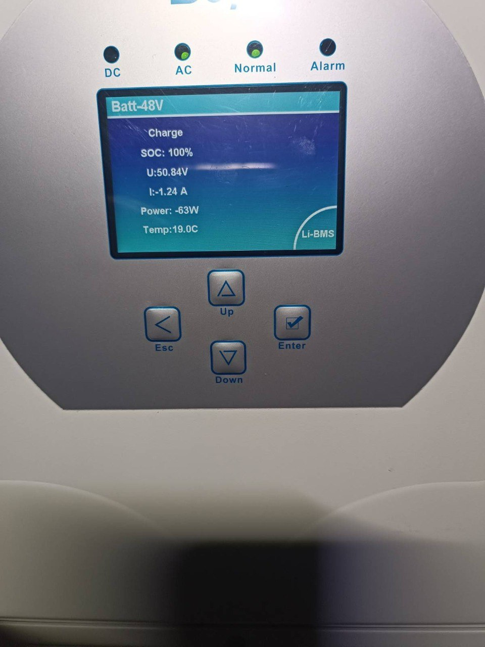

standov Опубліковано: 11 січня Автор Поділитись Опубліковано: 11 січня Відігріли, зарядили, будуть лупашить. 5 Посилання на коментар Поділитися на інших сайтах More sharing options...

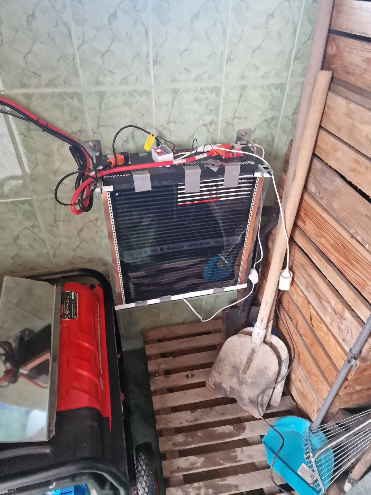

mib Опубліковано: 11 січня Поділитись Опубліковано: 11 січня @standovу меня lifepo4 стоит в сарае он не утепленный и часто двери настеж, акб в пенопластовой коробке и в ней два коврика теплик по 25 ватт плюс термостат на 20 градусов, потключено от инвертора, можно использовать любое греющее в идеале чем больше площадь тем лучше Но решение тоже с нюансами если оставить на долго без присмотра то акб от подогрева сядет Но пенопласт и что то греющее найти не проблема В моем случае -17 на улице и -15 в сарае пережило, энергопотребление было 700 ватт в сутки Посилання на коментар Поділитися на інших сайтах More sharing options...
mib Опубліковано: 11 січня Поділитись Опубліковано: 11 січня Кстати еще вариант возможно более правильный это дизельная автономка на весь кунг, потребляет она примерно 25 ватт, дизель найти думаю не проблема 2 Посилання на коментар Поділитися на інших сайтах More sharing options...
