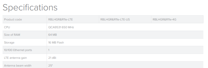

Enot123h Опубліковано: 10 січня 2024 Поділитись Опубліковано: 10 січня 2024 (змінено) mikrotik.com/product/lhg_lte_kit Ось таке ставив на невеликій базі відпочинку у ебенях де EDGE не завжди працював. Стабільно працював на 4G навіть скрізь сосновий ліс. Налаштовувати трохи геморно, треба карту БС роздрукувати, чи апп на телефон і сідити у на даху з ноутом ловити БС, дивитися сигнал та тестувати швидкість. В моєму випадку обрали БС яка росташована дальше всіх, але біля міста, вона видала найбільшу швидкисть не зважаючи на менший рівень сигналу. Тобто як що якісно налаштовувати, година - дві на даху забеспечена, щоб кожну доступну БС протестувати, ще й картки треба мати всіх операторів. Бажано не вруках тримати, бо діаграмма направленності вузька, поки на ноут дивишся руки з БС вже уводять луч. Зручніше з напарником це робити. Змінено 10 січня 2024 користувачем Enot123h 1 Посилання на коментар Поділитися на інших сайтах More sharing options...
Mr. D Опубліковано: 11 січня 2024 Автор Поділитись Опубліковано: 11 січня 2024 5 годин тому, Enot123h сказав: mikrotik.com/product/lhg_lte_kit Ось таке ставив на невеликій базі відпочинку у ебенях де EDGE не завжди працював. Стабільно працював на 4G навіть скрізь сосновий ліс. Налаштовувати трохи геморно, треба карту БС роздрукувати, чи апп на телефон і сідити у на даху з ноутом ловити БС, дивитися сигнал та тестувати швидкість. В моєму випадку обрали БС яка росташована дальше всіх, але біля міста, вона видала найбільшу швидкисть не зважаючи на менший рівень сигналу. Тобто як що якісно налаштовувати, година - дві на даху забеспечена, щоб кожну доступну БС протестувати, ще й картки треба мати всіх операторів. Бажано не вруках тримати, бо діаграмма направленності вузька, поки на ноут дивишся руки з БС вже уводять луч. Зручніше з напарником це робити. MikroTik пише, що антена LHG LTE kit має коефіцієнт 17 dBi, але не надає діаграму спрямованості. Схоже, є сенс взяти для початку звичайний USB-модем з якоюсь антеною 15 - 17 dBi (краще навіть кілька простих антен для початку), вивчити наявні можливості й далі вже від того думати на які напрямки налаштовуватися стаціонарно. Припускаю, що у разі дуже вузької діаграми в поле зору буде потрапляти лише станція одного оператора зв'язку. Попередній варіант MikroTik SXT LTE6 kit працює з двома SIM-картами, що достатньо зручно, якщо один оператор зупиниться, припускаю маршрутизатор під'єднається автоматично до іншого оператора (у цьому випадку навіть не зазначено який коефіцієнт має антена). Посилання на коментар Поділитися на інших сайтах More sharing options...

uafisher Опубліковано: 11 січня 2024 Поділитись Опубліковано: 11 січня 2024 22 часа назад, Mr. D сказал: MikroTik пише, що антена LHG LTE kit має коефіцієнт 17 dBi, але не надає діаграму спрямованості. Схоже, є сенс взяти для початку звичайний USB-модем з якоюсь антеною 15 - 17 dBi (краще навіть кілька простих антен для початку), вивчити наявні можливості й далі вже від того думати на які напрямки налаштовуватися стаціонарно. Наче не 17 а 21. Круть, краще ніж я уявляв) Мати антенну з 21 це супер. От тільки хіба Банд 8 (900 МГц) в Україні, особливо по селам, не потрібен? Посилання на коментар Поділитися на інших сайтах More sharing options...

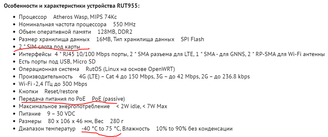

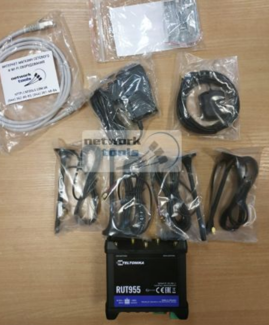

90BCO Опубліковано: 12 січня 2024 Поділитись Опубліковано: 12 січня 2024 (змінено) Здається, оцей пристрій (Литва) відповідає усім Вашим забаганкам. В мене трохи простіший, але техніка дуууже гарна. Хіба ціна має значення ? Змінено 12 січня 2024 користувачем 90BCO Посилання на коментар Поділитися на інших сайтах More sharing options...
Mr. D Опубліковано: 20 січня 2024 Автор Поділитись Опубліковано: 20 січня 2024 12.01.2024 в 10:45, 90BCO сказав: Здається, оцей пристрій (Литва) відповідає усім Вашим забаганкам. В мене трохи простіший, але техніка дуууже гарна. Хіба ціна має значення ? Непоганий варіант, але є й деякі моменти, на які треба було б звернути увагу. Teltonika RUT955 має Ingress Protection Rating IP30, що, на мою думку, малувато для встановлення на вулиці. Якщо встановлювати в приміщені, то, треба використовувати довгий кабель до антени (в залежності від кабелю можлива деяка втрата потужності сигналу). Можливо, все ж варіанти з комбінованим блоком антени та самого пристрою в цьому випадку мають деяку перевагу. Passive POE, також має деякі незручності, але не є пріоритетною функцією. Посилання на коментар Поділитися на інших сайтах More sharing options...
