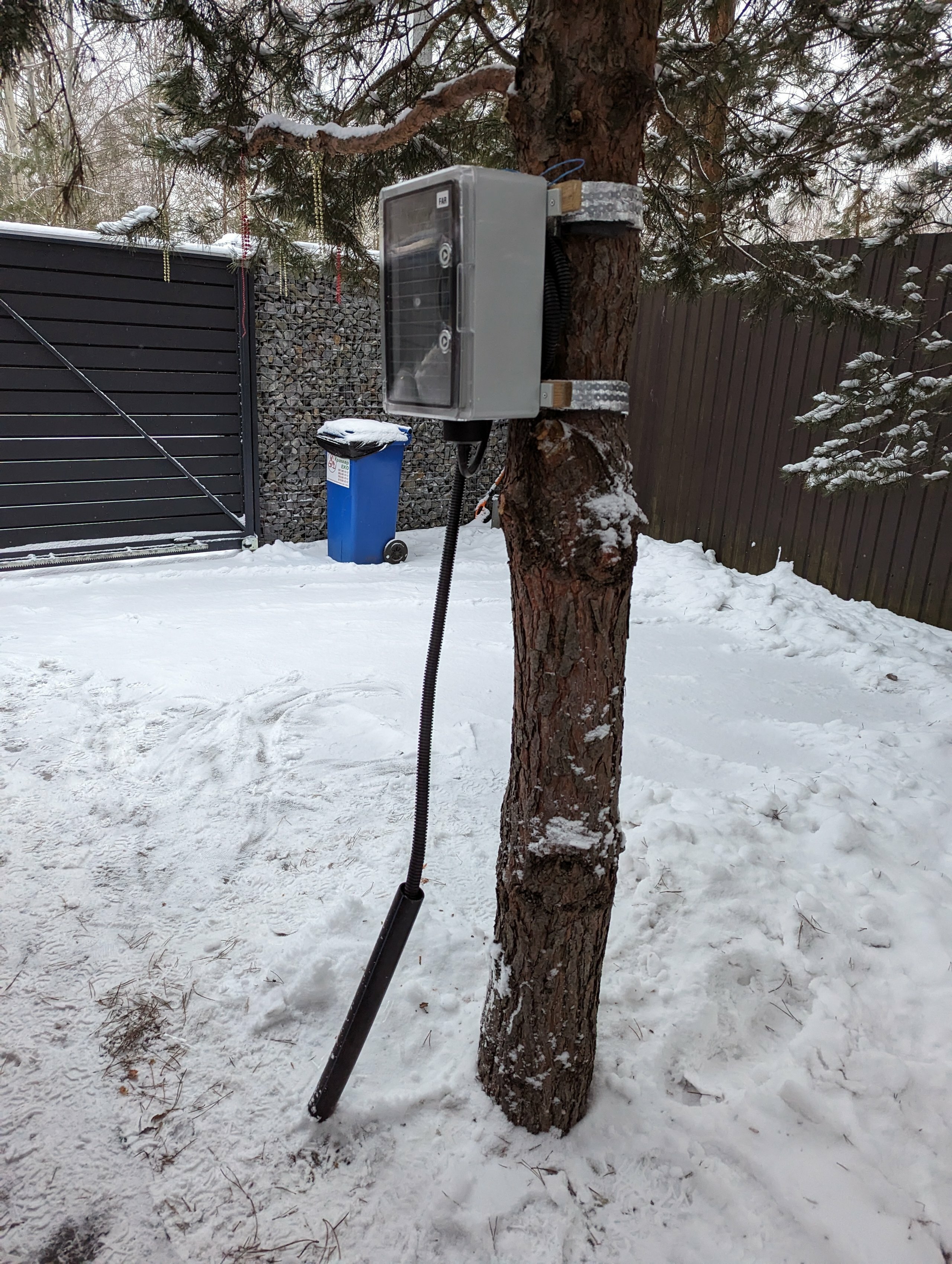

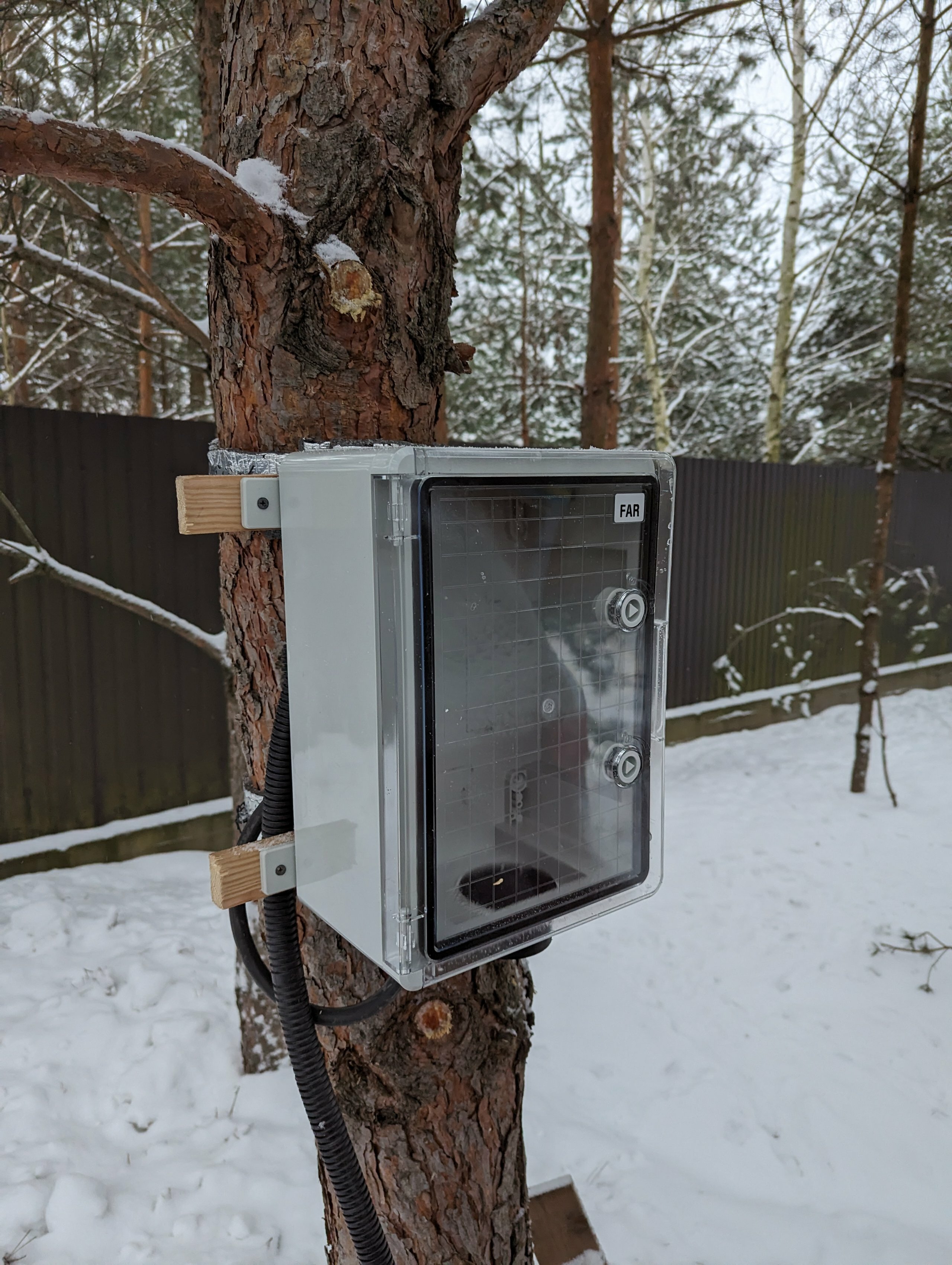

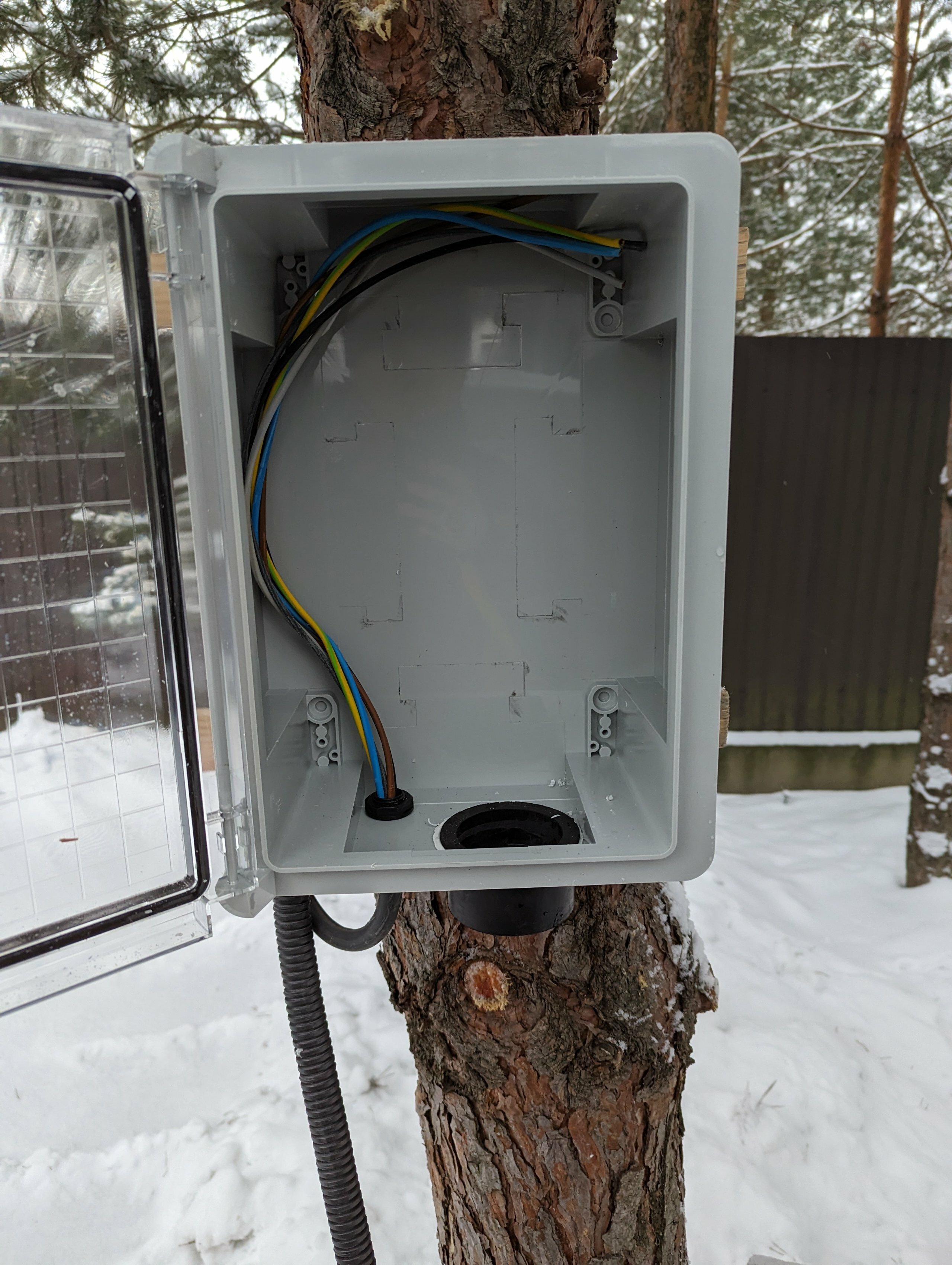

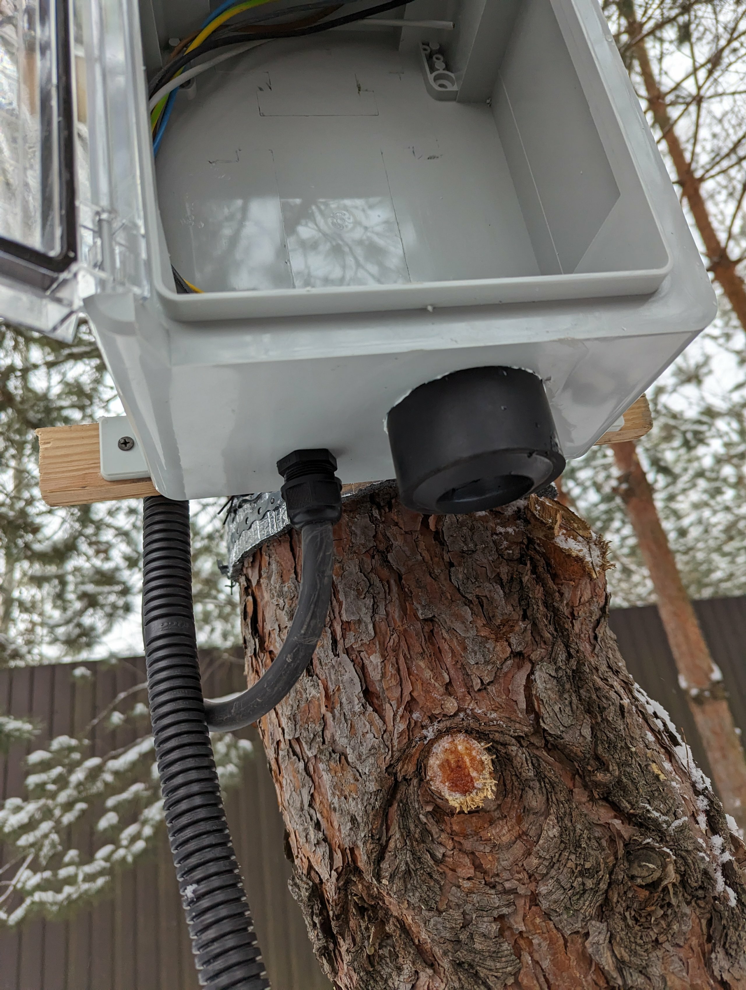

standov Опубліковано: 14 січня Автор Поділитись Опубліковано: 14 січня 3 минуты назад, allanek сказал: Воно ж в такому вигляді на сосні недовго буде висіти? Бо стовбур швидко товстішає та в нього вростає все, що навішано на стовбурі. потім залишаються наче перетяжки на сосні. І м'яка підкладка не допоможе. В моєї сусідки таке бачу. В цьому році викликала лісника, бо в неї високо було канатів нав'язано, щоб той виліз на сосну та повитягував все те зі стовбура. Тож краще контролюйте, як воно в вас буде. Там прокладки з вспіненого пе десь мабуть сантиметр-два точно є куди рости. А так я теж сподіваюся що не довго Посилання на коментар Поділитися на інших сайтах More sharing options...

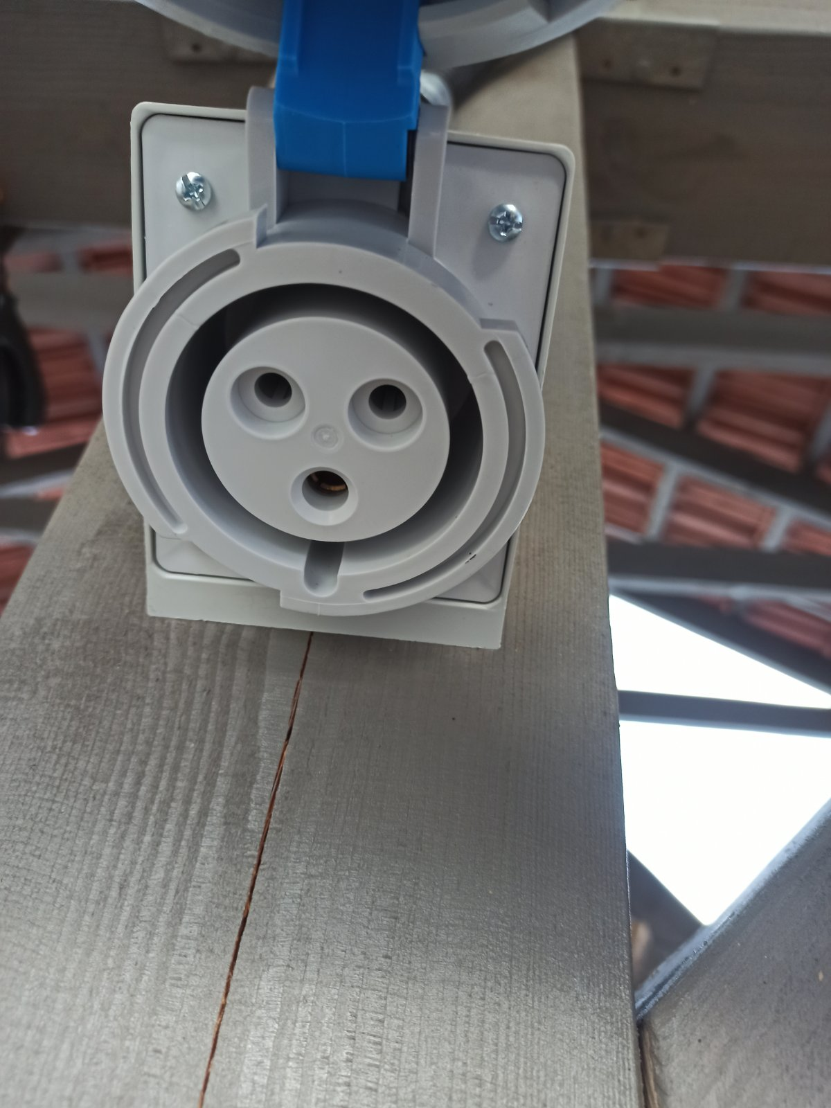

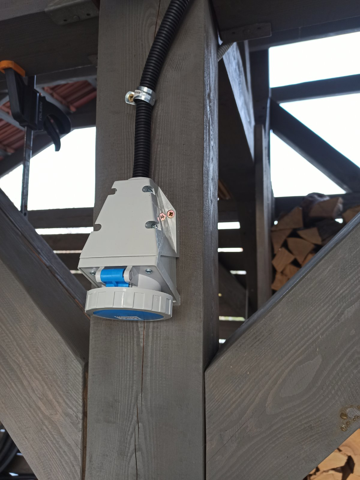

Vikctor Опубліковано: 14 січня Поділитись Опубліковано: 14 січня 1 час назад, standov сказал: Фото для протоколу, муфту зробив з сантехнічної каналізаційної переходки. Подивимося на скільки то буде зручно, але по плану тягати вилку туди не часто, бо нема потреби зарядку з собою возити Нарешті зрозумів вашу прихильність до високих сосен з голими стовбурами.) Бачу ви навіть зайві гілки відризаєте. Посилання на коментар Поділитися на інших сайтах More sharing options...
allanek Опубліковано: 14 січня Поділитись Опубліковано: 14 січня (змінено) 10 хвилин тому, standov сказав: Там прокладки з вспіненого пе десь мабуть сантиметр-два точно є куди рости. Так, я бачила. В сусідки товсті канати були, що витримують вагу людини та важку лавку-гойдалку. Років через три все те знімав лісник. Просто зверніть увагу на цей момент , ось і все))) Змінено 14 січня користувачем allanek Посилання на коментар Поділитися на інших сайтах More sharing options...
standov Опубліковано: 14 січня Автор Поділитись Опубліковано: 14 січня 46 минут назад, Vikctor сказал: Нарешті зрозумів вашу прихильність до високих сосен з голими стовбурами.) Бачу ви навіть зайві гілки відризаєте. Так, підрізаємо нижні щоб воно трошки вгору йшло, але в умовах коли їм вистачає світла процес йде досить умовно) Посилання на коментар Поділитися на інших сайтах More sharing options...
standov Опубліковано: 14 січня Автор Поділитись Опубліковано: 14 січня 50 минут назад, allanek сказал: Так, я бачила. В сусідки товсті канати були, що витримують вагу людини та важку лавку-гойдалку. Років через три все те знімав лісник. Просто зверніть увагу на цей момент , ось і все))) Ну для мене це не в перший раз, в нас і дитяча гойдалка на соснах і усялікі лазалки. Ми навесні перетягужмо заново бо підростає, на рік-два вистачає. Сподіваюся за цей час буде постійна зарядка 1 Посилання на коментар Поділитися на інших сайтах More sharing options...

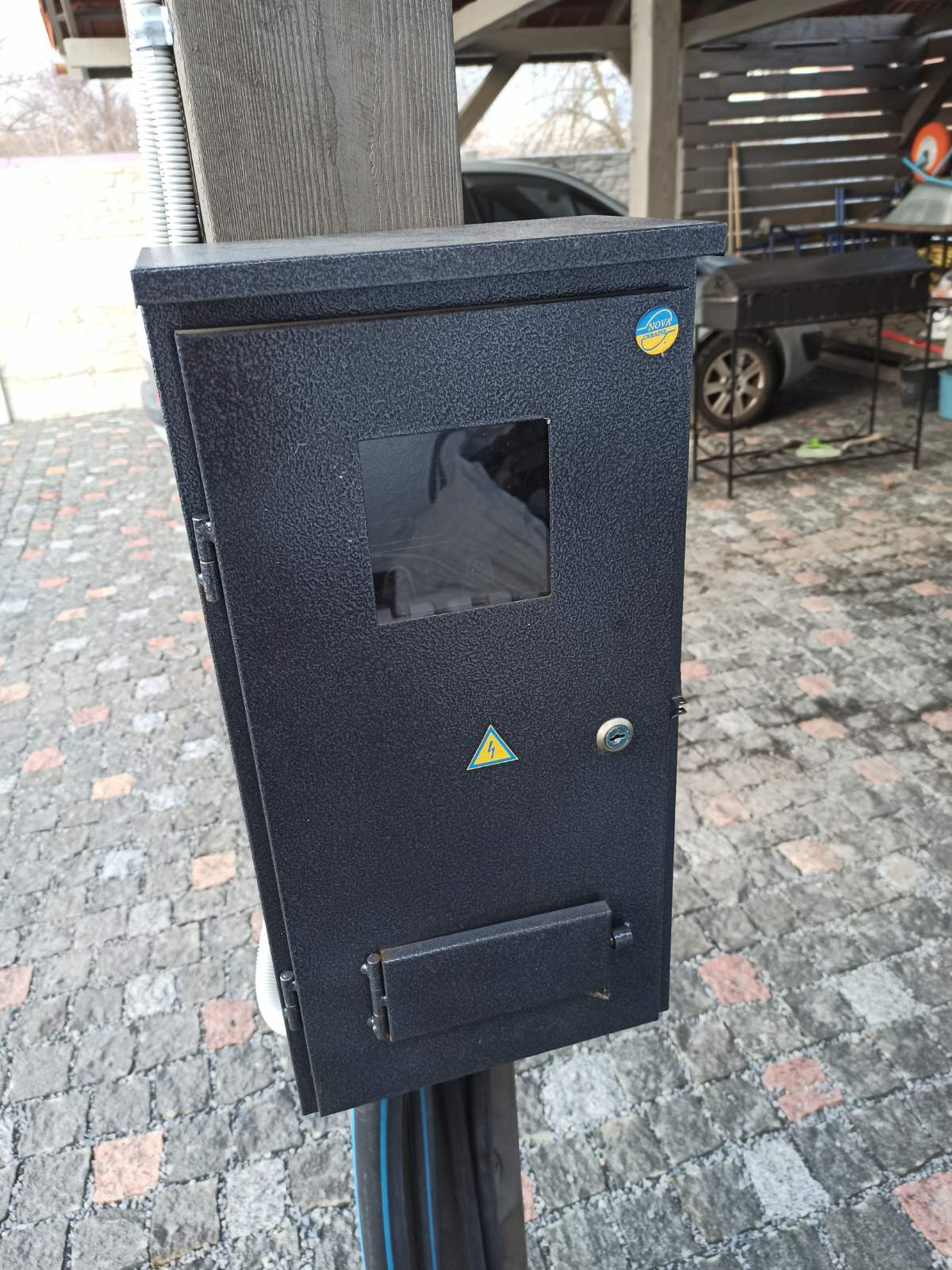

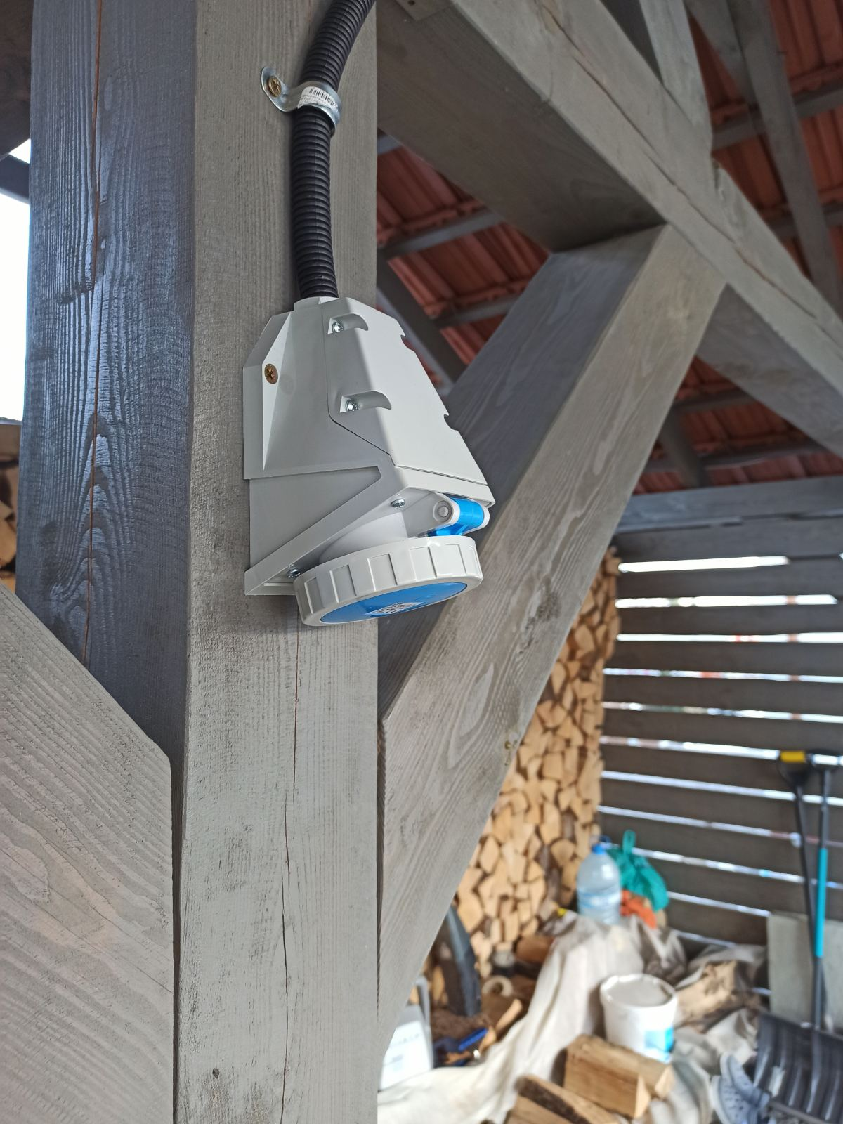

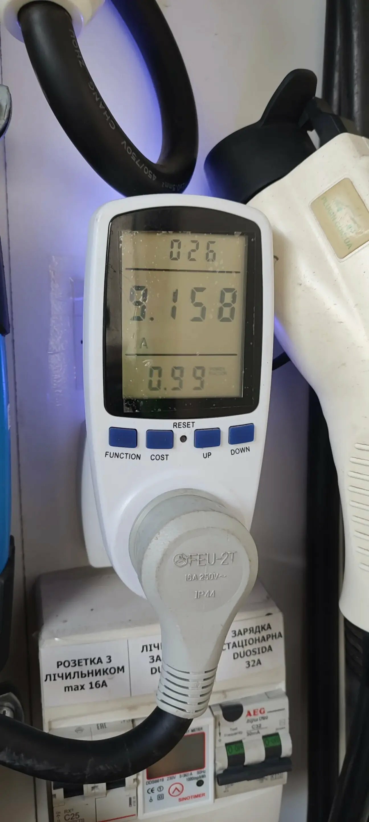

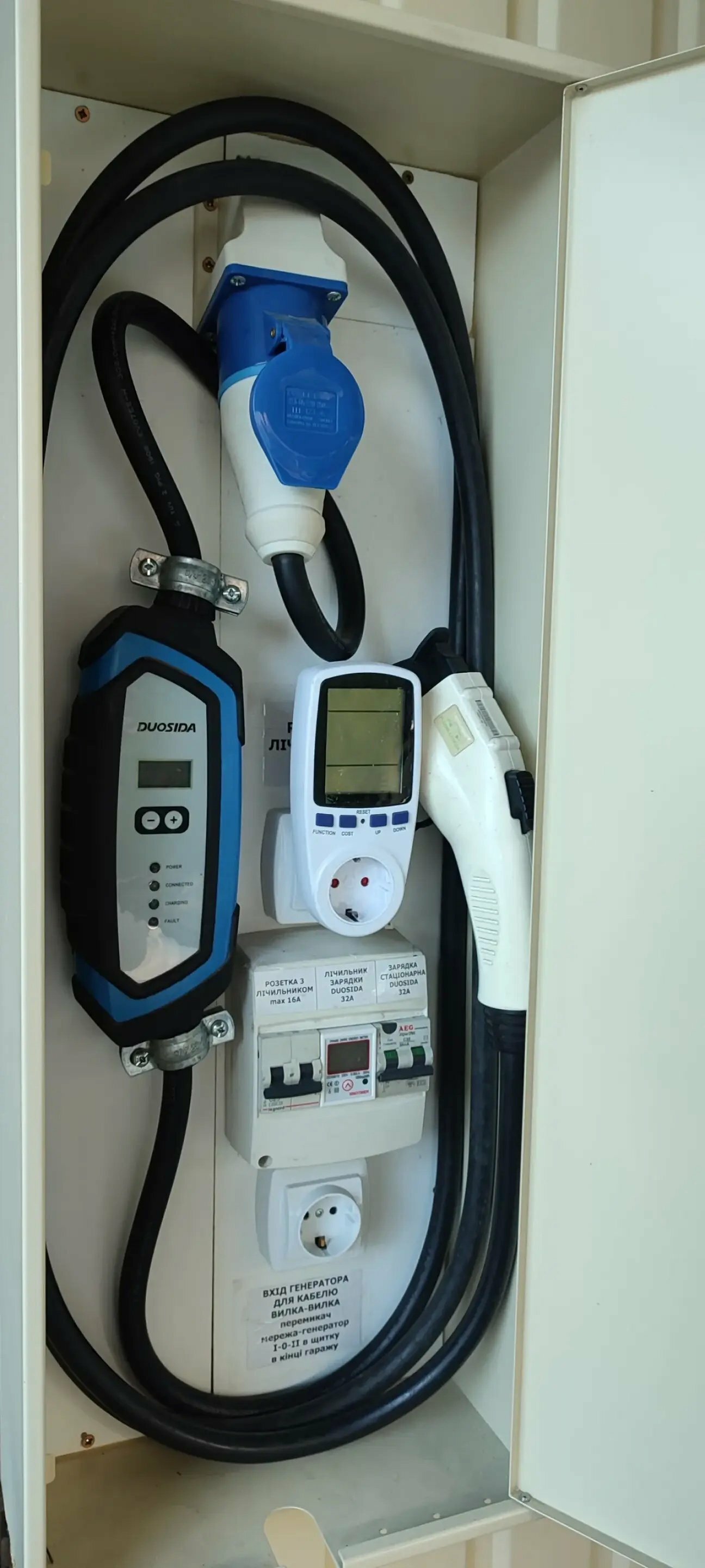

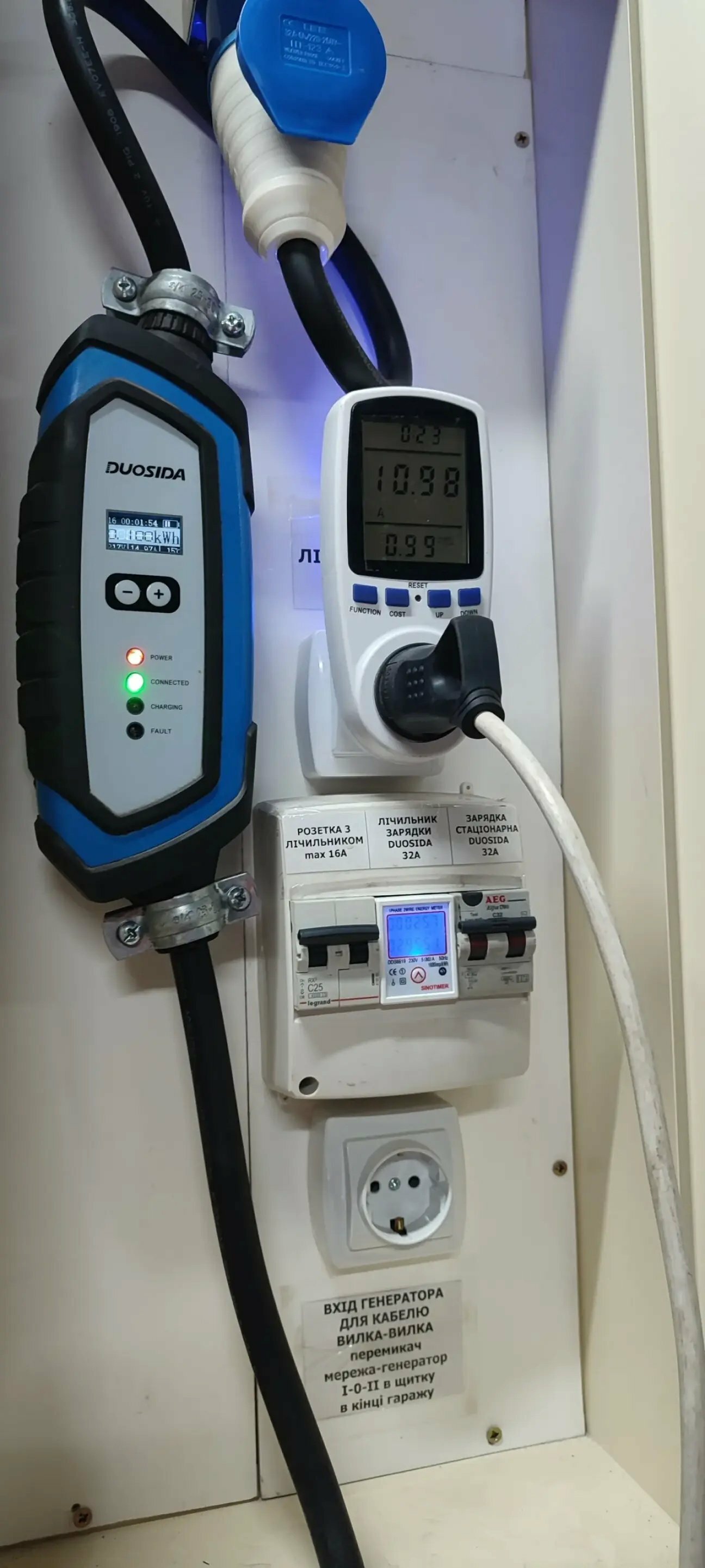

Offroad Опубліковано: 24 січня Поділитись Опубліковано: 24 січня Моя точка заряджання "електричок" Є гараж і навіс біля нього. Шафа для зарядки на стіні під навісом (шафу замовляв під свій розмір/колір на Комінвенті). Проводка від лічильника 3х4 ВВГнднг. Всередині самого гаража силова розетка 230В 32А (робив заряджати авто в гаражі як тільки купив першу електричку, паралельно із вуличною розеткою, не користувався жодного разу) і автомат 32А, який вимикає лінію на зовнішній щит - щоб знеструмити, коли ми у відпустці - в мене так реалізовано і для всіх інших вуличних розеток будинку і гаражу). В самій шафі під навісом: - автомат (диференційний) на 32А на силову розетку - працює як вмикач/вимикач; - лічильник на ДІН-рейку Sinotimer на 80А з Ali (працює коректно, нарікань нема, можу рекомендувати); - силова розетка 230В 32А трьохконтактна (біло-синя зверху); - до неї стаціонарно підключена зарядка Duosida на 32А (коли не заряджаюсь - кабель скручений по колу, коли заряджаюсь - внизу в шафі є проріз під нього). До того був інший вид кріплення - цей, на звичайні сантехнічні хомути, мені здався найзручнішим і естетичнішим; - автомат на 16А на звичайну розетку 16А (та що верхня з вставленим в неї розеточним лічильником); - при потребі одночасної зарядки двох машин вмикаю в розеточний лічильник рідні зарядки від KIA або Nissan (зарядки стаціонарно живуть у своїх авто). - нижня розетка для підключення генератора шнуром вилка-вилка (перемикач І-0-ІІ теж стоїть всередині в гаражі). В верхню розетку (куди вставлений розеточний лічильник) врізаний синій світлодіод чи то від чайника, чи від бойлеру. Він в мене як індикація наявності напруги в мережі. Оскільки перемикач І-0-ІІ йде тільки на будинок, при роботі генератора електрики в гаражі нема (все одно генератор тут же під навісом і за потреби на ньому є друга вільна розетка). Недоліком тут тільки відкатні ворота, які в такому підключенні не працюють від генератора. При роботі від генератора і появі електрики цей діод загоряється і так я дізнаюсь про відновлення електропостачання. Розглядаю іншу систему сповіщення про відновлення електропостачання, але там треба прокладати +1 хоча б слаботочну лінію - поки руки не дійшли. А, ну ще в шафі на магніті на лівій стінці ключик (по факту шмат дроту) щоб скидати покази розеточного лічильника - на фото цей шедевр не потрапив. 1 Посилання на коментар Поділитися на інших сайтах More sharing options...

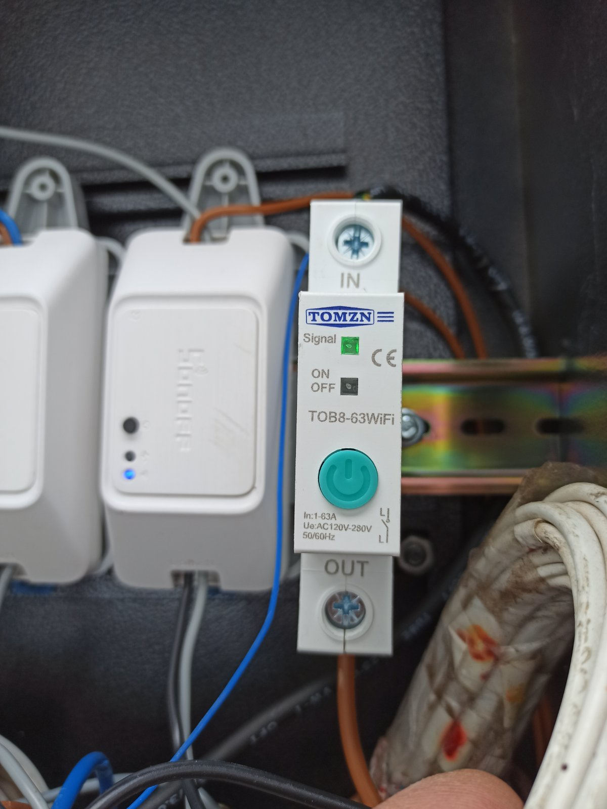

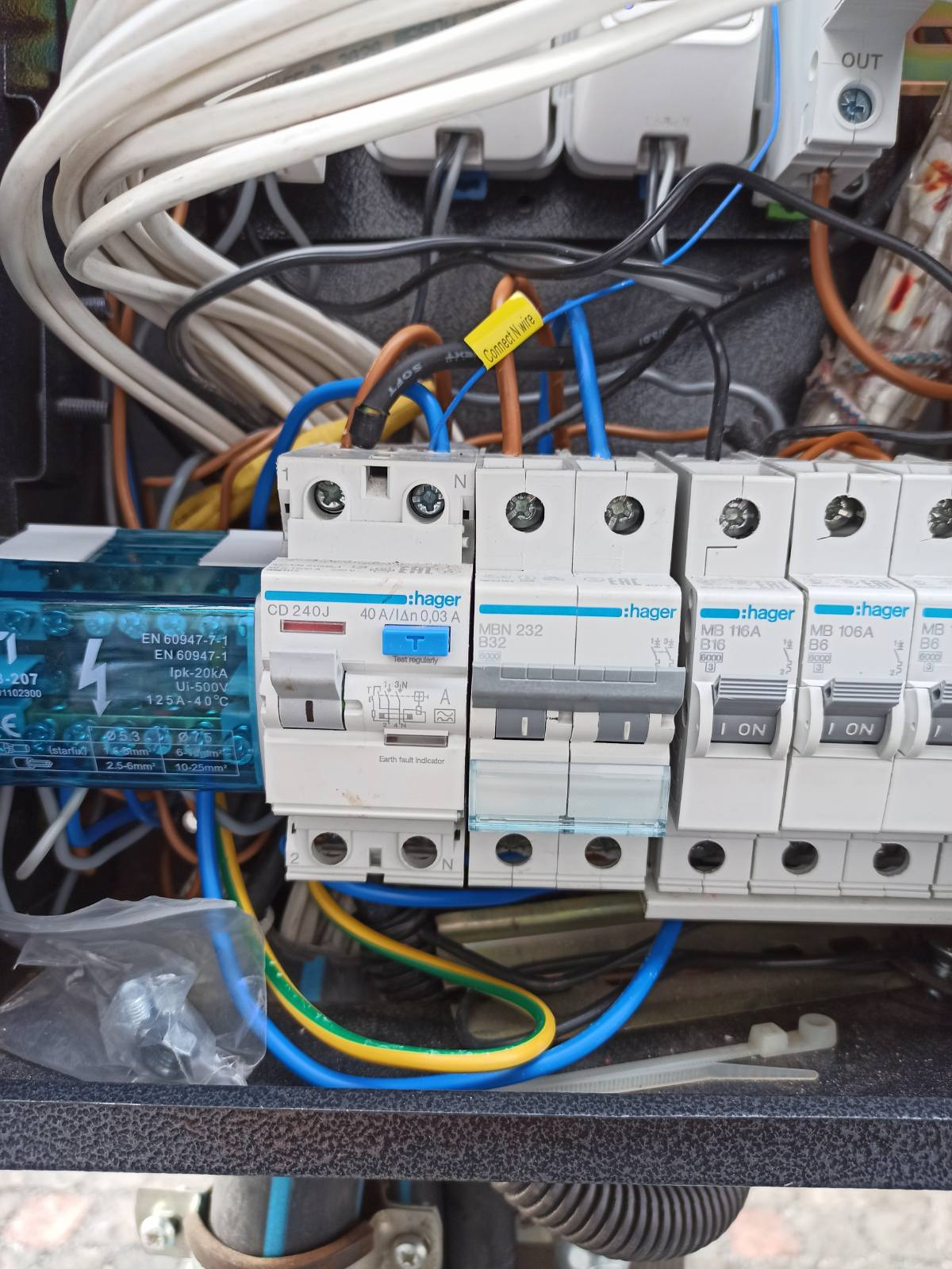

Vikctor Опубліковано: 24 січня Поділитись Опубліковано: 24 січня Нарешті приїхали всі замовлені пасочки для облаштування точкі заряджання автівки. Головний АВ вуличного щита на 32А, бо в одному сценарії наче разом з зарядкою нічого потужного не працюватиме. Та й загалом в мене вводний 32А. ПЗВ 40А 30мА теж загальний. Із незвичного ( принаймні для мене, бо до цього мав справу лишень зі щитами хагер) - в моєму металевому щиті дін-рейкі зовсім не жорстки й схильні гнутись вниз, тому навести красу важкувато. І загалом не продумано куди ховати дроти. Зверху щита ще буде блок керування автополивом і відповідно дротів буде дофіга... Також встановив WiFi лічильник для моніторінгу спожитой ел. енергії автівкою. Щось подібне є і в самому зарядному пристрої, але багато керування не буває. На ньому вказано 63А - тож думаю навіть з поправкою на китайське виробництво повинно вистачити. Сама зарядка ще не приїхала і невідомо що приїде раніше - вона чи автівка. Але підключити її вже не складно. 1 Посилання на коментар Поділитися на інших сайтах More sharing options...
standov Опубліковано: 24 січня Автор Поділитись Опубліковано: 24 січня (змінено) 31 минуту назад, Vikctor сказал: Сама зарядка ще не приїхала і невідомо що приїде раніше - вона чи автівка. Але підключити її вже не складно. як знайомо. теж все зробив ...чекаю ) - На щіті 32а діф (вводні автомати 36А) - 4 квадрати 5жильний КГ кабель в точку підключення під землею, де тимчасовий щит на фото - автомат трифазний 16 (бо розетки звичайні) - далі трифазний wifi-модуль shelly 3em який керує двоканальним НЗ контактором та знімає споживання в openhab - перша фаза на розетку без контактора, 2 та 3 фази через контактор - 2 фаза (вона в мене найменш нагружена історично) через РН з індикацією потужності на розетку під зарядку - зарядка планується рідна 10а 1ф - як буде навіс то заміню на стаціонарну зарядку 16-24а Змінено 24 січня користувачем standov 1 Посилання на коментар Поділитися на інших сайтах More sharing options...

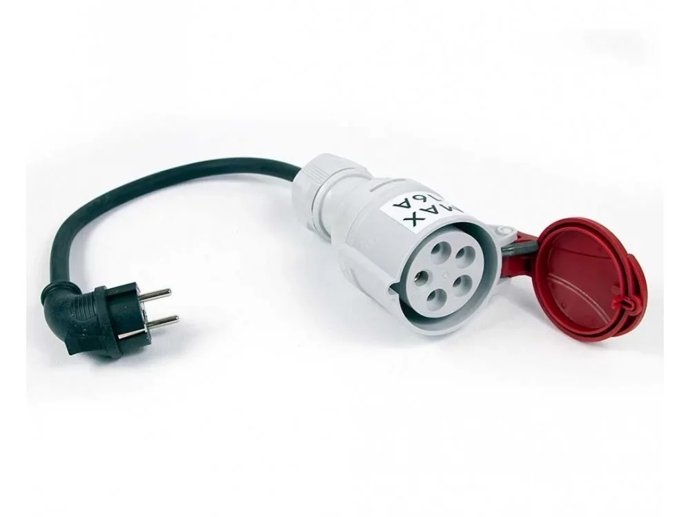

anabioz Опубліковано: 25 січня Поділитись Опубліковано: 25 січня (змінено) 17 годин тому, Vikctor сказав: Йому видали з автівкою (ми однакові автівки замовили і вони не комплектуються штатною зарядкою) халявну 16А зарядку в звичайну розетку. Для 90кВт/год батареї це якби не дуже зручно, бо за ніч багато не зарядиш, але цілком припустимо. Він поставив на заряд автівку й не зумів знайти рішення як зарядний пристрій змусити закачувать хочаб його штатні 16А, бо якось він був запрограмований на 5А) Тому наступного дня він поїхав в салон і влаштував невеличкий скандал - типу підсунули йому непрацюючу зарядку. І вирішили питання таким чином - він повернув цю зарядку, доплатив 5000грн і отримав класну зарядку натомість - EVEUS M32 PRO GBT 7.4 кВт 32 А LCD WiFi, яка номінально коштує майже 15000грн. Але вона вже їде під силову розетку 32А, якой в нього немає. І взагалі підготовки для її встановлення немає. Навіть кабель потрібний від стовпа не заведений. Тому варіантів два - поки що не їздити на електричці або заряджатись на комерційних зарядках... Або купити, або самому скрутити + виставити 16А на EVEUS = 20км заряду в годину. Змінено 25 січня користувачем anabioz 1 Посилання на коментар Поділитися на інших сайтах More sharing options...
Vikctor Опубліковано: 25 січня Поділитись Опубліковано: 25 січня 1 минуту назад, anabioz сказал: Або купити, або самому скрутити + виставити 16А на EVEUS. Так, він знає про цей варіант, але сподівається швидко виришити питання з точкою заряджання на 32А. Посилання на коментар Поділитися на інших сайтах More sharing options...

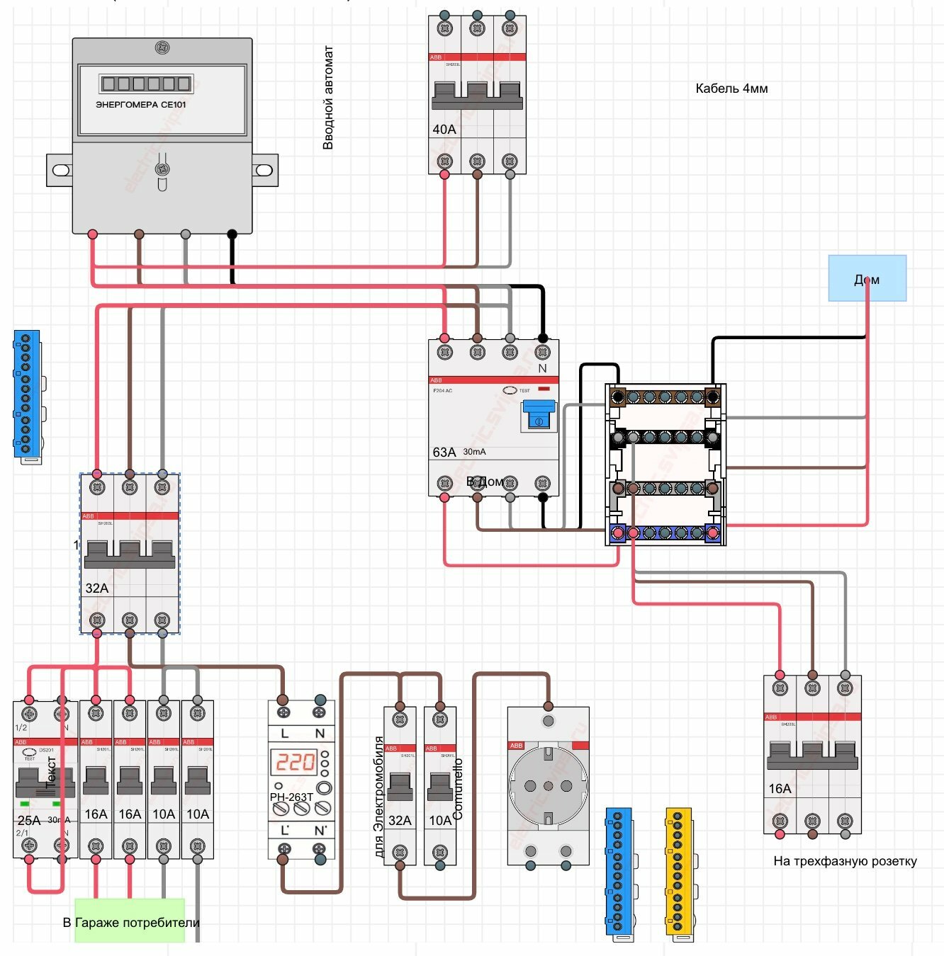

makita Опубліковано: 31 січня Поділитись Опубліковано: 31 січня Вітаю! Читаю ці сторінки і бачу,що люди діляться своїми ел.щитами,які вони самі зпроектували и зробили. Але не бачив тут ,що кажуть проф.електрики на цей рахунок? Можливо там щось неправильно і т.і.? Бо маю потребу вивести з щітка 3 фази для 3х фазної зарядки( і незнаю де поставити запитання-в цій гілці чи в інший) Посилання на коментар Поділитися на інших сайтах More sharing options...
makita Опубліковано: 31 січня Поділитись Опубліковано: 31 січня зараз маю таку схему в першому щитку(всього іх три-головний(на схемі),в подвалі,в будинку)- від УЗО на 63А ідуть три фази і Ноль далі в підвал і будинок. Планую переробити схему як на малюнку,щоб вивести три фази для зарядного пристрою. Правильно чи ні? 1 Посилання на коментар Поділитися на інших сайтах More sharing options...
standov Опубліковано: 31 січня Автор Поділитись Опубліковано: 31 січня 1. узо уставки 30ма на будинок це мало, ймовірність помилкових спрацювань дуже висока, особливо з часом. 2. тема з реле напруги на одну розетку не зрозуміла 3. внизу зліва 25а це пзв чи ДА? Якщо пзв то має бути 32а 4. 4мм кабель в будинок на 40а автомат це мало 5. як на мене то 3 фази 16а на зарядку то якщо ви точно знаєте шо робите або тимчасово, бо зарядок які з 3ф роблять 1ф мало і воно дорогі, машин які вміють 3ф від зарядки теж не прям так щоб багато і в цьому плані 24-32а 1ф буде зручніше ніж 3ф16, або якщо вже 3ф то хоча-б 24 щоб можна було з 1ф знімати всі 24 за потреби Посилання на коментар Поділитися на інших сайтах More sharing options...

makita Опубліковано: 31 січня Поділитись Опубліковано: 31 січня 23 минуты назад, standov сказал: 1. узо уставки 30ма на будинок це мало, ймовірність помилкових спрацювань дуже висока, особливо з часом. 2. тема з реле напруги на одну розетку не зрозуміла 3. внизу зліва 25а це пзв чи ДА? Якщо пзв то має бути 32а 4. 4мм кабель в будинок на 40а автомат це мало 5. як на мене то 3 фази 16а на зарядку то якщо ви точно знаєте шо робите або тимчасово, бо зарядок які з 3ф роблять 1ф мало і воно дорогі, машин які вміють 3ф від зарядки теж не прям так щоб багато і в цьому плані 24-32а 1ф буде зручніше ніж 3ф16, або якщо вже 3ф то хоча-б 24 щоб можна було з 1ф знімати всі 24 за потреби Дякую за уважну відповідь,але не дивиться на номінали автоматів і ін.-схему малював в безкоштовній програмі,де обмежений вибір цтого добра. Питаю на рахунок відводу 3х фаз зразу після УЗО. Авто європейка,тому може брати з 3х фаз 11 кВт (3х16А). Зараз заряджаю рідною зарядкою однофазною, яка максимум дае 32А. Але перегружаю ту фазу. Посилання на коментар Поділитися на інших сайтах More sharing options...
