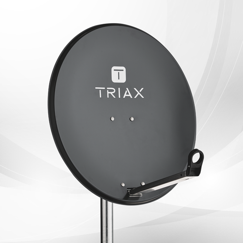

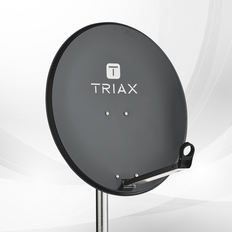

John Doe Опубліковано: 5 січня Поділитись Опубліковано: 5 січня 9 часов назад, Mr. D сказал: До речі, мені здається правильно було б писати в характеристиках антени dBi або dBd, а не dB (або під dB мають на увазі dBi за замовчуванням) www.triax.com/product/hg10k-lte700/ FREQUENCY RANGE Band Channels Frequency range | MHz LTE protection GAIN Gain | dBi Gain @ 474 MHz (Ch. 21) | dBi ELECTRICAL Front to back ratio - horizontal | dB Impedance | Ω CONNECTORS Connector Type MECHANICAL Elements 5702661080753 outdoor vertical or horizontal UHF 21...48 470-694 MHz @ 700Mhz 9,5-14.5 dBi 9,5-14.5 dBi 24 dB 75 Ω 1 x F Посилання на коментар Поділитися на інших сайтах More sharing options...
John Doe Опубліковано: 5 січня Поділитись Опубліковано: 5 січня (змінено) Gain @ 11.7 GHz 36 dBi www.triax.com/product/tds65a-65cm-satellite-dish-single-box-ral7016-anthracite-pole-mount-galv-steel/ Змінено 5 січня користувачем John Doe Посилання на коментар Поділитися на інших сайтах More sharing options...
John Doe Опубліковано: 5 січня Поділитись Опубліковано: 5 січня (змінено) dBi (дБи). Единица измерения усиления антенн относительно «эталонной» антенны. За такую эталонную антенну принят так называемый изотропный излучатель - идеальная антенна, диаграмма направленности которой представляет собой сферу, коэффициент усиления которой равен единице и КПД которой равен 100%. Излучение сигнала таким излучателем происходит с равномерной интенсивностью во все стороны. Такой антенны в природе не существует, это виртуальный объект, однако, очень удобный в качестве эталона для измерения параметров реальных антенн. Существует еще одна единица: dBd - здесь за эталон принят полуволновой диполь. Однако, использование dBi предпочтительнее, т.к. в этом случае проще расчет энергетического баланса трассы радиосвязи. dBi - это относительная единица, ничем по сути от простого децибела не отличима, кроме определения эталона, относительно которого и идет отсчет. Принципиальной разницы между dBi и dBd нет - усиление в dBi = усилению в dBd + 2.15 dB. В старых радиолюбительских книжках и журналах усиление антенн измеряют просто в децибелах. В этом случае чаще всего имеется ввиду усиление относительно полуволнового вибратора, т.е. оно эквивалентно dBd. Измерение относительно изотропного излучателя изначально использовалось только в США, но в последнее время распространилось во всем мире, поэтому во избежании путаницы сейчас, если речь идет об усилении антенны, правилом хорошего тона считается использование децибела с суффиксом - dBi или dBd. Змінено 5 січня користувачем John Doe Посилання на коментар Поділитися на інших сайтах More sharing options...
