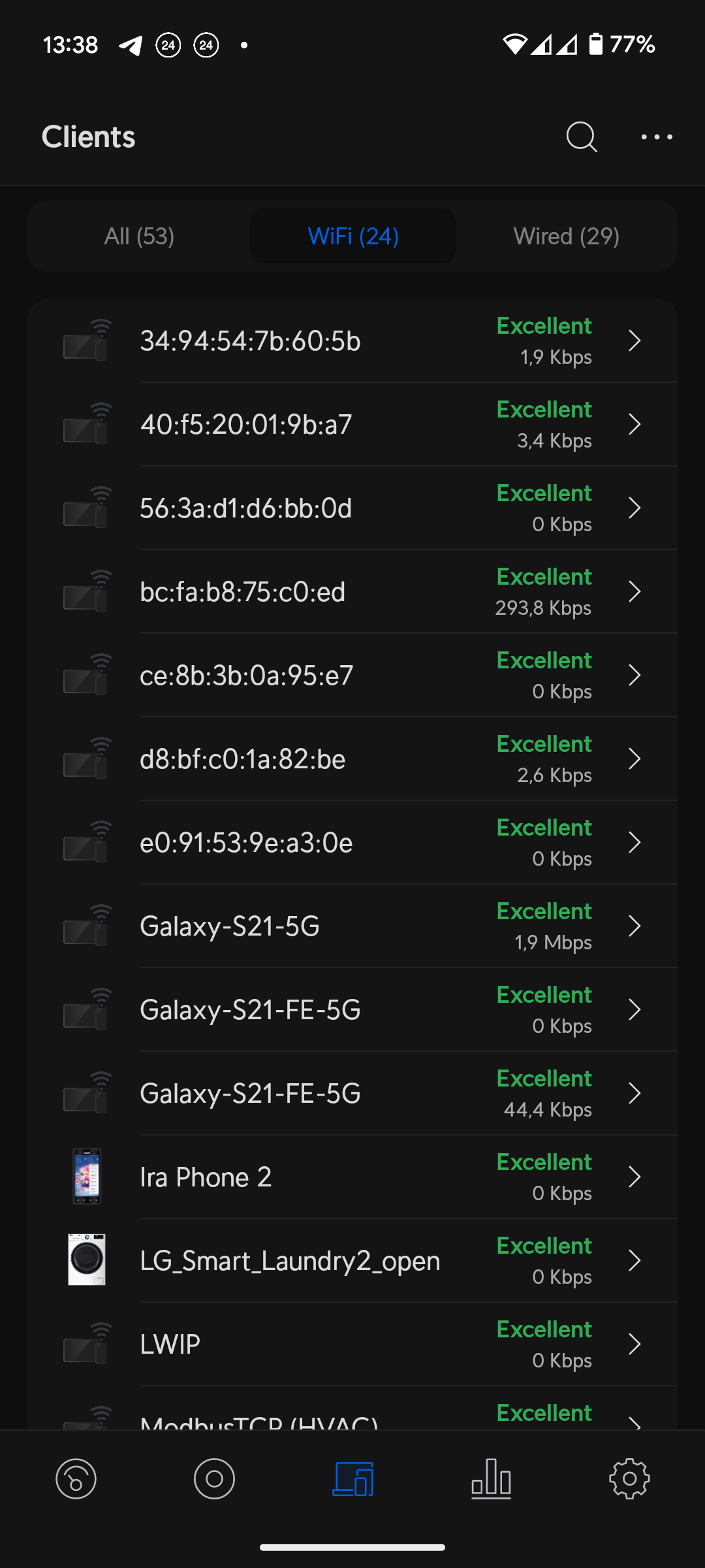

standov Опубліковано: 31 грудня 2023 Поділитись Опубліковано: 31 грудня 2023 50 минут назад, Mr. D сказал: Цікаво. Десь можливо про таке почитати детальніше Власний досвід https://www.stroimdom.com.ua/topic/218563-brendovaya-vitaya-para/#comment-4565104 51 минуту назад, Mr. D сказал: практичний досвід показує, що 10 -15 пристроїв на площі в 40 метрів з різними стінами й речами вже періодично від'єднуються від мережі Ось в мене прямо зараз кількість клієнтів вайфай, це правда 2 точки а не одна але це 200 квадратів і є клієнти на вулиці 1 Посилання на коментар Поділитися на інших сайтах More sharing options...
Mr. D Опубліковано: 31 грудня 2023 Автор Поділитись Опубліковано: 31 грудня 2023 2 хвилини тому, standov сказав: Власний досвід https://www.stroimdom.com.ua/topic/218563-brendovaya-vitaya-para/#comment-4565104 Ось в мене прямо зараз кількість клієнтів вайфай, це правда 2 точки а не одна але це 200 квадратів і є клієнти на вулиці Думаю, є залежність від навантаження частотного діапазону в цілому. Або залежить від якості самих тих пристроїв IoT. Посилання на коментар Поділитися на інших сайтах More sharing options...
