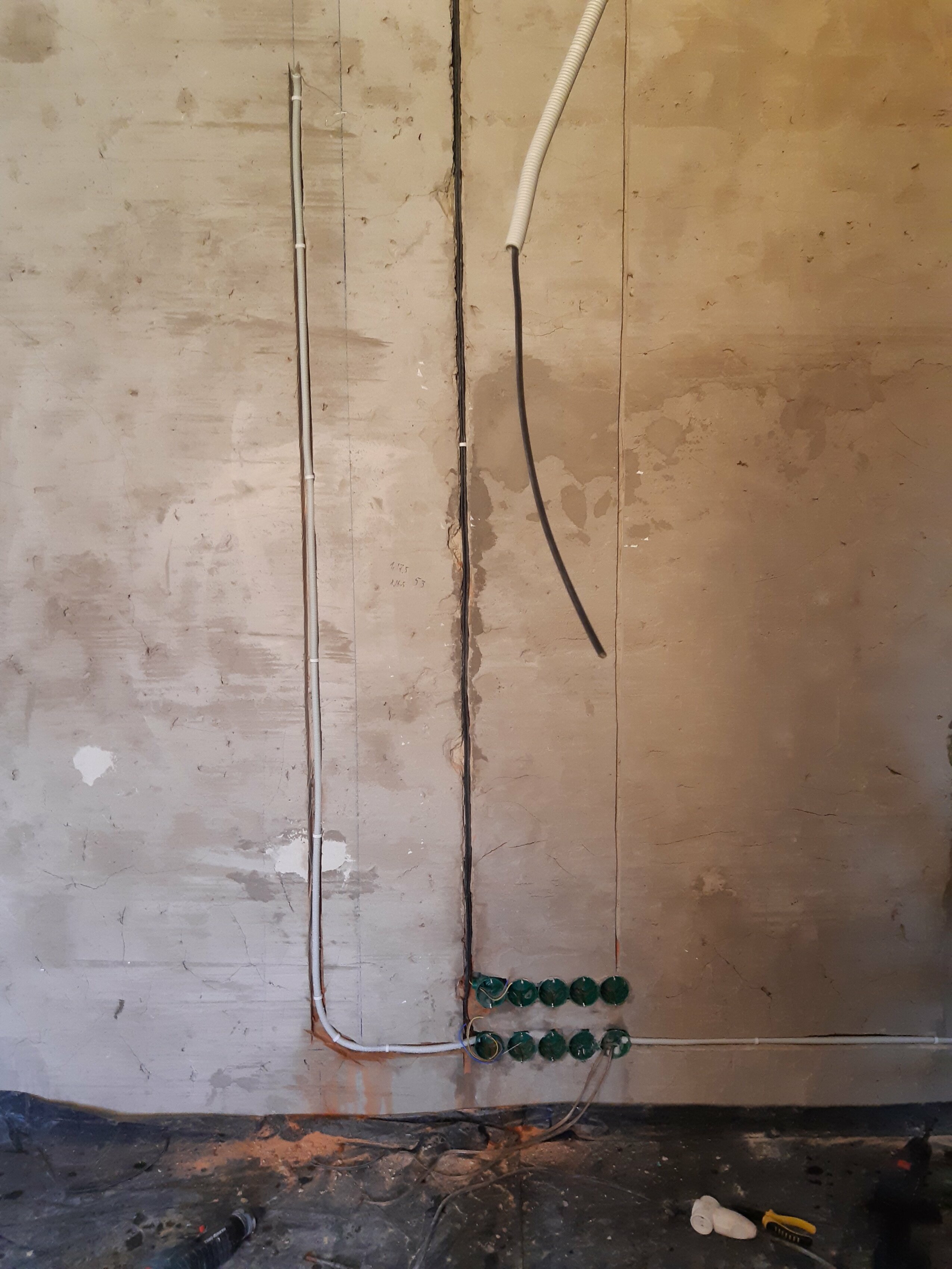

Asot Опубліковано: 28 грудня 2023 Поділитись Опубліковано: 28 грудня 2023 (змінено) В 27.12.2023 в 19:55, Sergey_vln сказал: Підкажіть будь ласка, який акустичний кабель обрати для закладання у штробу. Питання не по перетину, а саме який можна використовувати для такої прокладки. Підключатися будуть пасивні компоненти домашнього кінотеатру до ресивера. У мене поки що 5.1 система ,але планував ще добавити 2 канала зверху над фронтальними ,тож в штробу заклав гофру із проволкою ,колись ,як все буде ок ,то думаю проблем не буде протягнути кабель ,зараз на цих шо е каналах silent wire недорогий .думаю дорогущий кабель потрібен коли і система відповідного класу Змінено 28 грудня 2023 користувачем Asot Посилання на коментар Поділитися на інших сайтах More sharing options...
Asot Опубліковано: 28 грудня 2023 Поділитись Опубліковано: 28 грудня 2023 (змінено) До речі на тилові канали саме так в стяжку т.п і зробив ,шоб не валялись під ногами ,тому і вирішив на майбутне для додаткових верхніх зробити ,може колись куплю проца і мощніки Змінено 28 грудня 2023 користувачем Asot Посилання на коментар Поділитися на інших сайтах More sharing options...

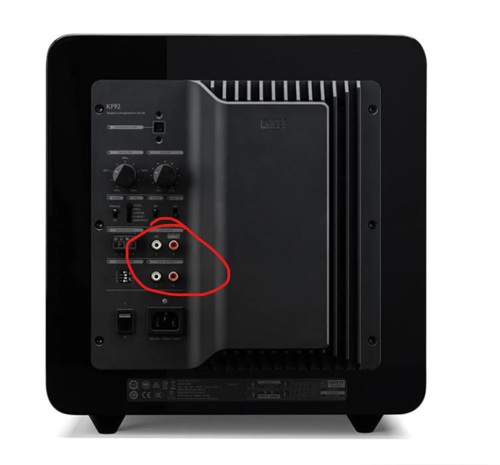

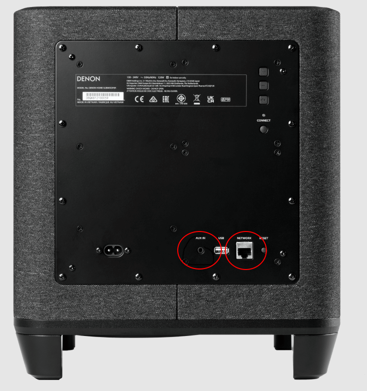

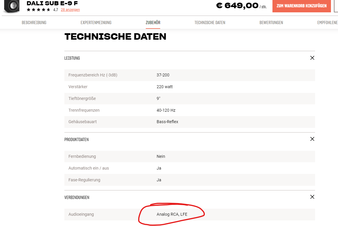

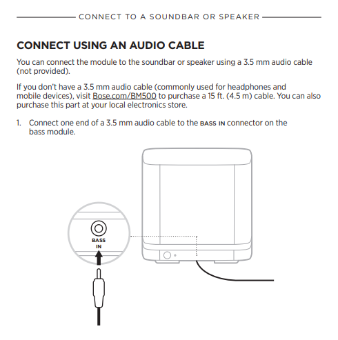

uafisher Опубліковано: 7 січня Поділитись Опубліковано: 7 січня (змінено) В 29.12.2023 в 11:51, standov сказал: наприклад зараз фактично 0 актуальних моделей саундбарів з проводним підключенням тилу (шось там у ЛЖ було за дивний прайс) В 30.12.2023 в 13:34, standov сказал: Умовний сонос/блусаунд вже повністю безпровідний АЛЕ потребує 220. Що значить ВЖЕ? Сонос -скільки я його знаю-завжди був "безпровідний". Це його фішка. Але питання більш глибоке. Бо зараз є багато моделей сабів з проводним підключенням - на вибір-Bose, Monitor Audio, KEF, Meridian-це все бренди до яких ЛЖ як до Сонця - але э нюанс. Бо дротове підключення це не зажди тюлюпани. Це може бути міні джек. Також зараз є моделі з езернет підключенням-наприклад той же Мерідіан має. Так що питання значно ширше. Єдине - на мій погляд достатньо сабік встановити рядом з екраном, де буде 220В апріорі - то де проблема -якщо вона не організаційно-еститчна) Люблю гарний саунд, тож пару скринів для вас) Змінено 7 січня користувачем uafisher Посилання на коментар Поділитися на інших сайтах More sharing options...
standov Опубліковано: 7 січня Поділитись Опубліковано: 7 січня (змінено) Ну сонос і блусаунд це не та техніка яку яґТС мав на увазі, "вже" було в сенсі що ця техніка вже а скоро прийдуть і за класичними фронт-тил-рес. Мерідіан впевнений теж не входить в зону інтересів ТС). Взагалі підключення сабів то окрема історія, там якщо провід то переважно з преда а на тил провідний все-ж закладають з оконечніка. В ТС питання було про саму класичну схему рес 5.1 з оконечніка фронт, тил, центр акустичним і на саб по вкусу з преда. Моя думавка була що думаю от-от така схема в побутовому сегменті помре і тилові колонки будуть все більше безпровідні і відповідно стане питання подачі до них живлення Змінено 8 січня користувачем standov Посилання на коментар Поділитися на інших сайтах More sharing options...
