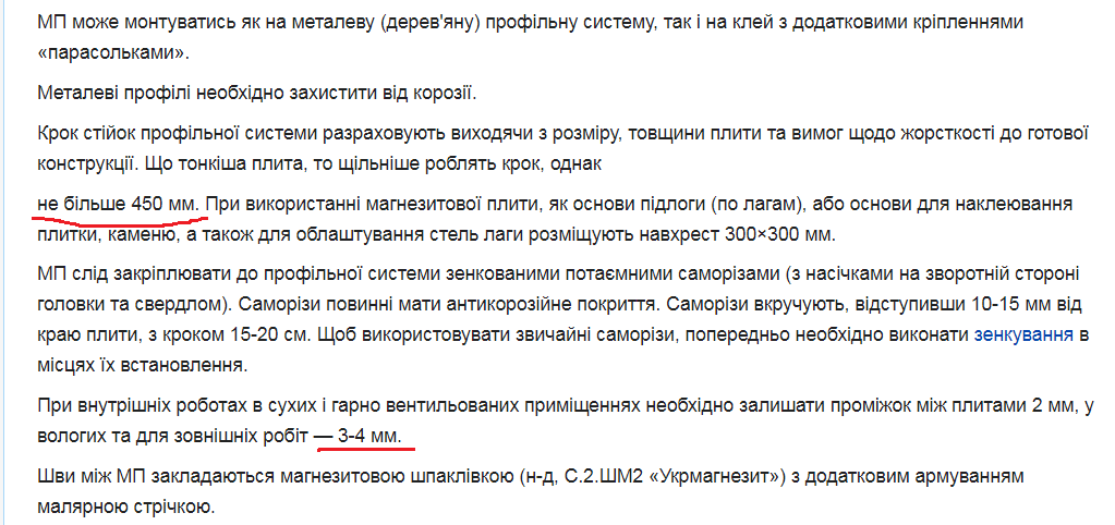

andrey_ka Опубліковано: 24 грудня 2023 Поділитись Опубліковано: 24 грудня 2023 21 годину тому, bucha сказав: Поглядував на плити: вермікуліт, магнезіт, пишуть що вони тріскаються і вигібаються. Магнезитова плита тріскається. Вперше таке чую. Навіть не уявляю які умови потрібно створити , щоб вона трісла. Додайте посередині ще одні дерев'яну стійку , між стійки утеплювач , зверху фольга 0,1мм. Далі магнезитова плита , клей , плитка. ПС.. Плитку викладати не тільки на висоту пічки , а й на висоту труби яка виходить з пічки. Посилання на коментар Поділитися на інших сайтах More sharing options...

andrey_ka Опубліковано: 24 грудня 2023 Поділитись Опубліковано: 24 грудня 2023 2 години тому, bucha сказав: Тут на форумі читав, я так розумію що малося на увазі що тріскається плитка на магнезитовій плиті із-за того що вона вигибається пузом. А там було написано , за яких умов , та як іменно монтувалась плита. Бо якщо ви дотримаєтесь правильного монтажу , то нічого не буде а ні тріскатись , а ні вигинатись. Це стосується і монтажу плитки , відповідний клей , відповідний шар його нанесення. ПС... ЩОб ще більше зменшити ризик деформації лист монтувати не цілим , а розкроїти його на 2-3 частини. 49 хвилин тому, bucha сказав: Я тепер думаю що хто каже що магнезіт тріскається чи вигібається, то мабуть не ОГНЕСТОП ІМХО. Неправильно думеєте. Думати потрібно : що , як-небудь наліпили , звідси і усі ці трабли. А вогнестоп там , чи ні немає різниці. Ви ж не збираєтесь смалити її відкритим вогнем. Максимум що буде , це трохи підвищена температура експлуатації. 1 Посилання на коментар Поділитися на інших сайтах More sharing options...

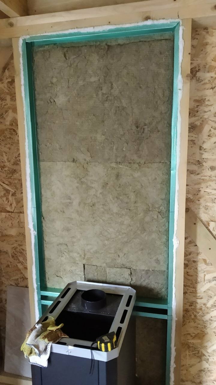

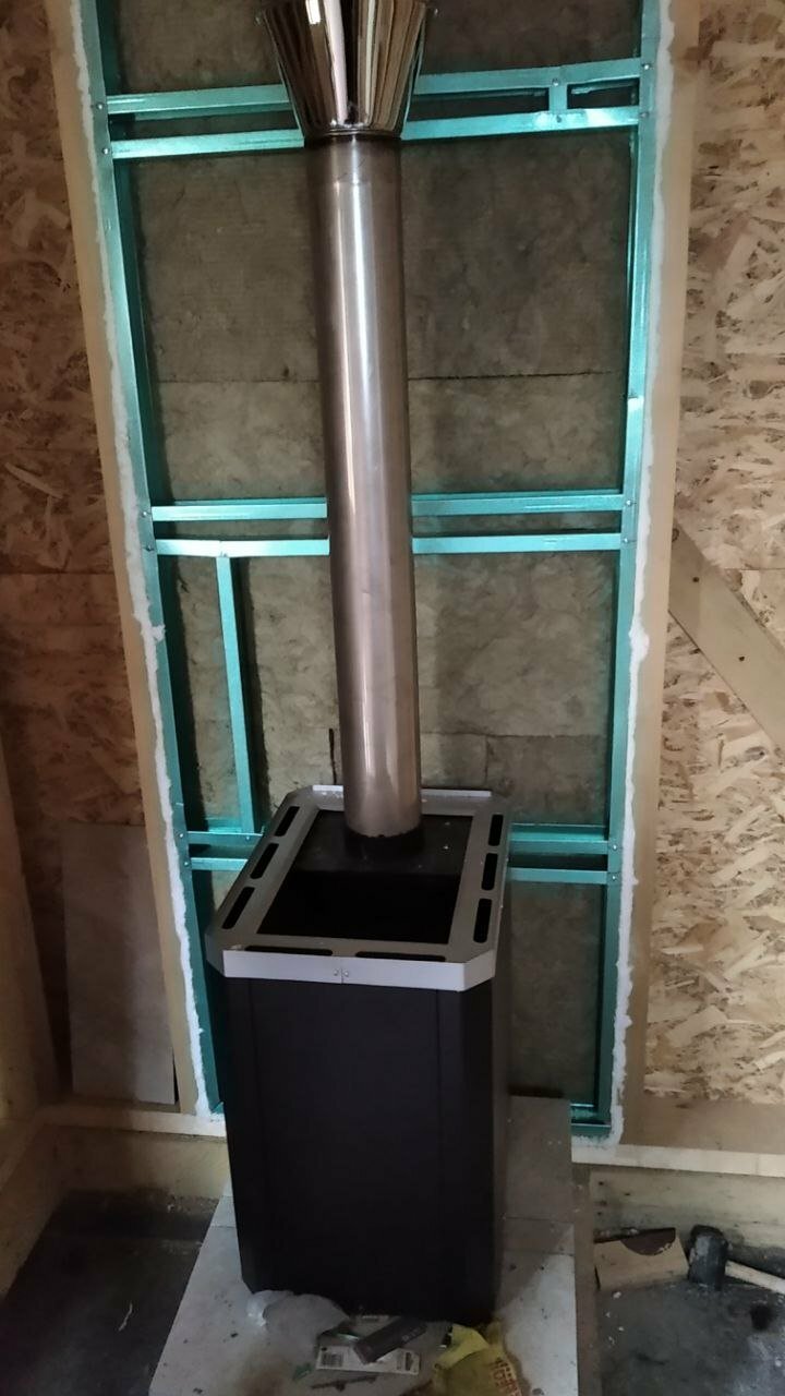

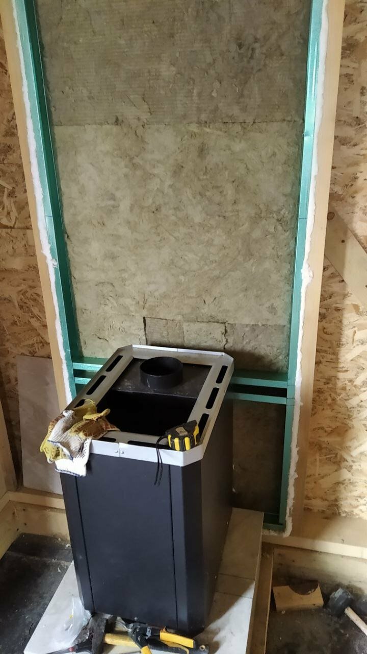

bucha Опубліковано: 24 грудня 2023 Автор Поділитись Опубліковано: 24 грудня 2023 6 часов назад, andrey_ka сказал: Додайте посередині ще одні дерев'яну стійку , між стійки утеплювач , зверху фольга 0,1мм. Далі магнезитова плита , клей , плитка. Так і буду робити, тільки по середині буду робити метало профіль а не деревяну стійку. Стіна 145мм. - утеплювач базальтовий 100мм (два по 50мм). потім метало профіль, потім фольга 80 мікрон, потім керамовата а на неї магнезітова плита. Посилання на коментар Поділитися на інших сайтах More sharing options...

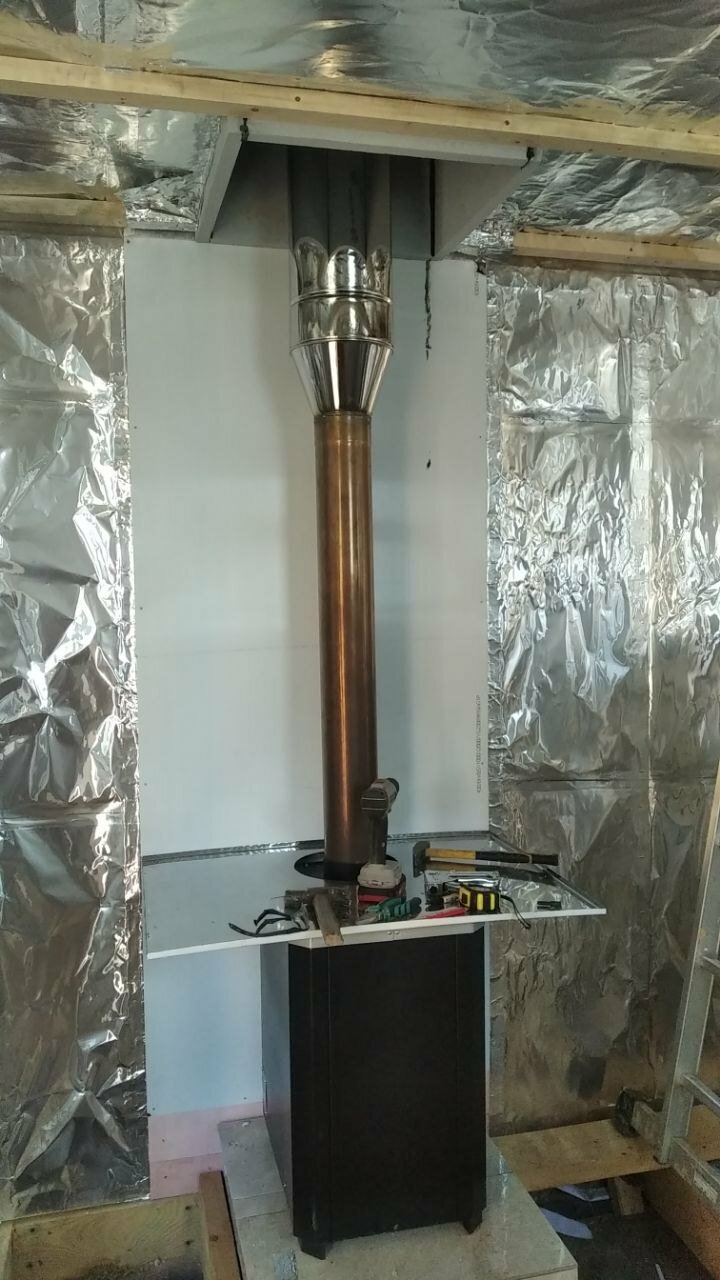

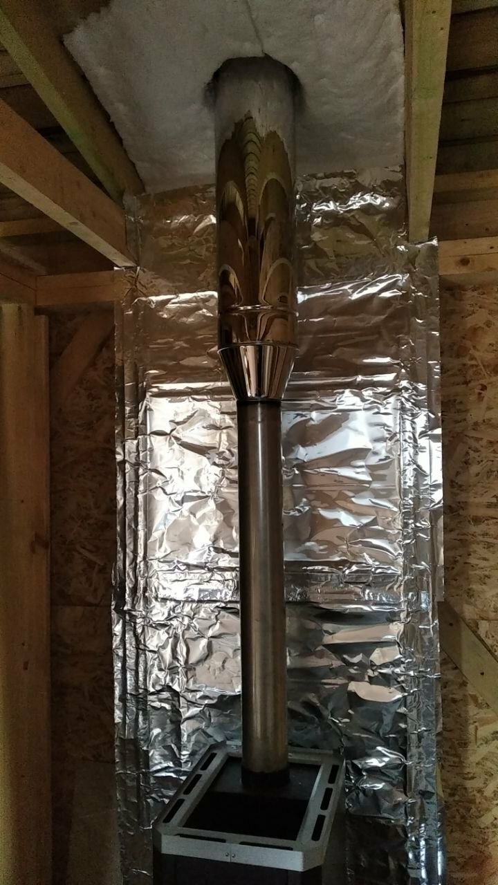

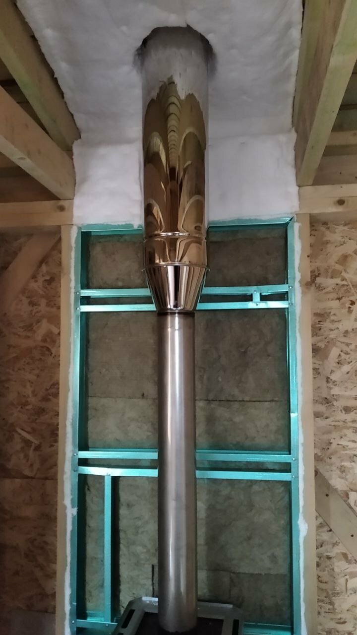

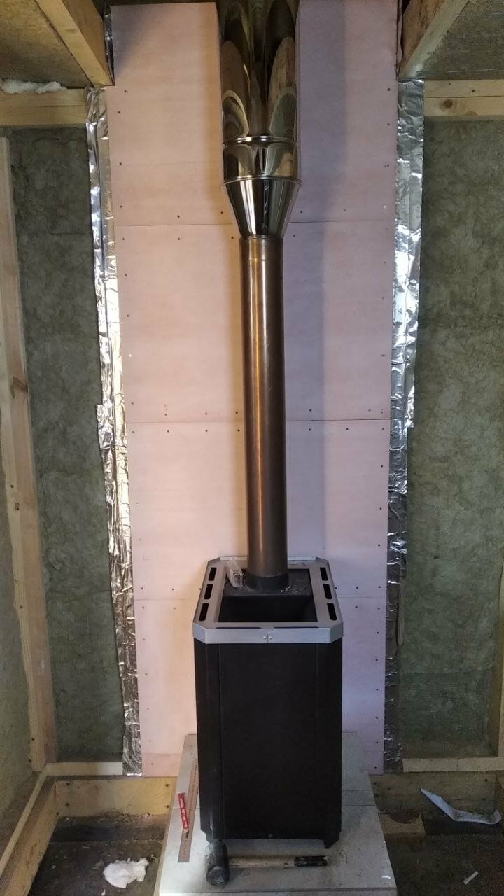

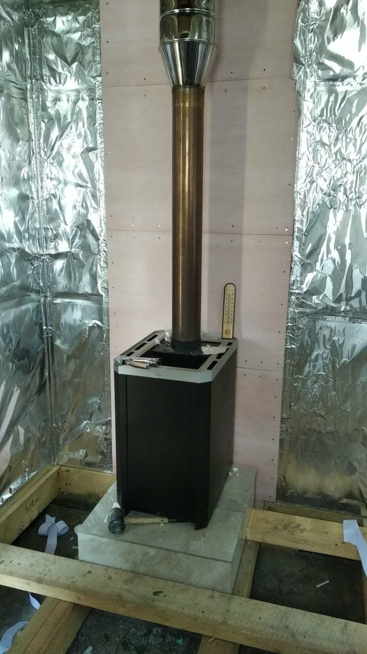

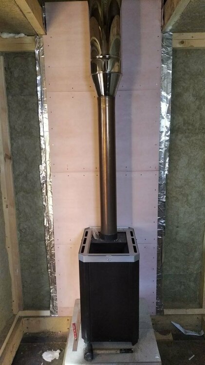

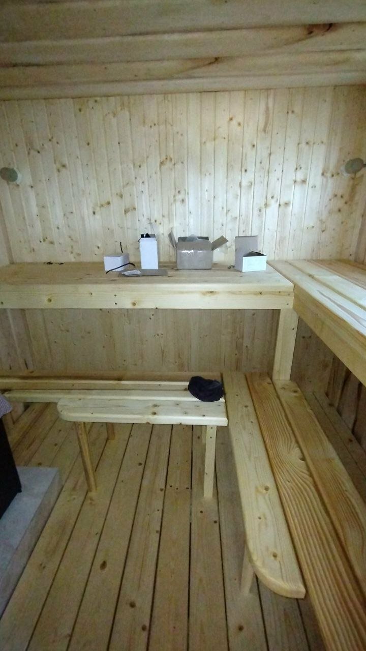

bucha Опубліковано: 8 лютого Автор Поділитись Опубліковано: 8 лютого Було трошки часу і погода дала по працювати. Трошки зробив, встановив пічку і димохід. Посилання на коментар Поділитися на інших сайтах More sharing options...
bucha Опубліковано: 8 лютого Автор Поділитись Опубліковано: 8 лютого Потім буду прикручувати магнезитову плиту вогнестійку, на неї або плитку, або нержавіючий лист. Посилання на коментар Поділитися на інших сайтах More sharing options...
