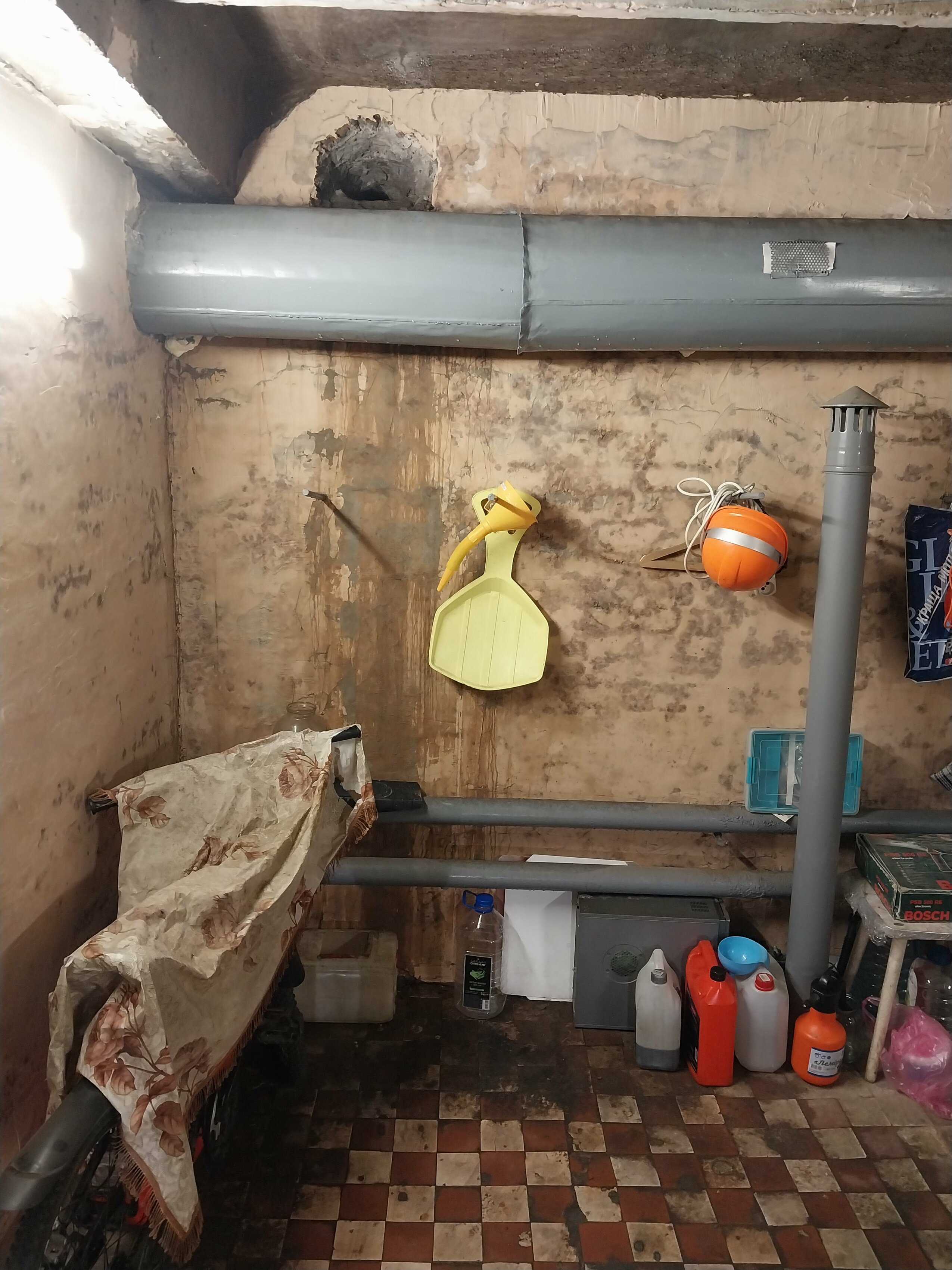

Починає мокріти з-під труби вентиляції і переходить вже на кут стін. У сусіда той кут сухий. Що цікаво: спочатку думав, що вода потрапляє через витяжку і під трубою тече вниз. Але над трубою все сухо. Дивився китайським ендоскопом під трубою вентиляції: там штукатурки немає і в деяких містах вже повимивало раствор між кирпичами. З труби вентиляції води теж немає. Буду зрізати ту трубу і забивати всі щілини ЦПС з рідким склом.
Плити перекриття цільні армовані. Стик плит як раз попадає на перестінок (на фото зліва). Є ще в мене малоймовірна версія, що ця вся вода до мене попадає від сусіда навпроти по стику. Бо плити наче мають невеликий кут нахилу в мою сторону, а в нього там суцільне болото майже цілий рік.
Висихає все це в теплу пору року. Вода з'являється тільки після значних опадів або таяння снігу.

Форма полями наштовхує на думку, що причинна замокання зсередини. У вас конденсат на всіх металевих трубах, що йдуть від сусідів. Ймовірно вони холодні. У вас є опалення? І яке джерело вологи в повітрі? Чому ви закрили вентиляційний отвір?
Змінено користувачем vovoronale
Волога бо у гаражі недостатньо вентиляції. Вже купив приточку, буду ставити додатково у вентиляційний отвір. Хоча б поки я у гаражі буде працювати разом зі світлом.
Краплі висять по вентиляційній трубі все стікало вниз. На плитах перекриття - точка роси+конденсат (влітку такого немає); зараз вичитую по матеріалах що можно проклеїти на стелю.
Труби опалення є, опалення немає з середини 90-х (по словам). Хочу їх теж зрізати. Тільки місце займають.
Вентиляційний отвір закрив, бо помітив що від сусіда тяне вихлопна до мене. Система вентиляції не робоча. Якщо дивитися на схему подачі повітря, то на ділянці від вентилятора (який вже років 5 точно ніхто не вмикав) до мого гаража є вирізана ділянка (один власник постарався).
Змінено користувачем Waran
Чому ви переконанні, що стіна мокріє ззовні? Моє враження, на основі вашого фото, що причина, це конденсація вологи на металевих елементах і подальше її стікання по стіні. Як варіант цей кут є найхолоднішим місцем і у вас відбувається конденсація пари в стіні. Таке може буди, якщо в гаражі не достатньо висока температури, щоб змістити точку роси назовні.
Не зрозуміло звідки так багато вологи у вас у приміщенні.
Я б спочатку виключив конденсацію пари, а потім, якби не спрацювало, почав шукати місце пошкодження вертикальної гідроізоляції, розкопавши стіну ззовні, і тоді приймав рішення щодо способу ремонту.

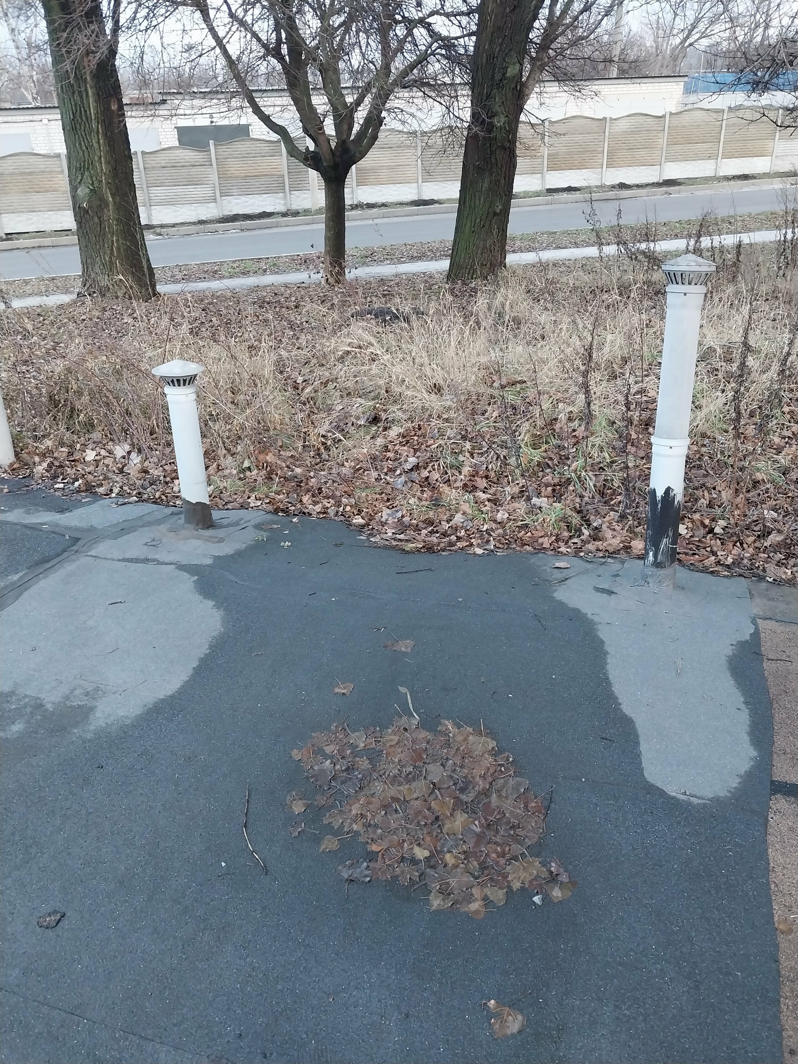

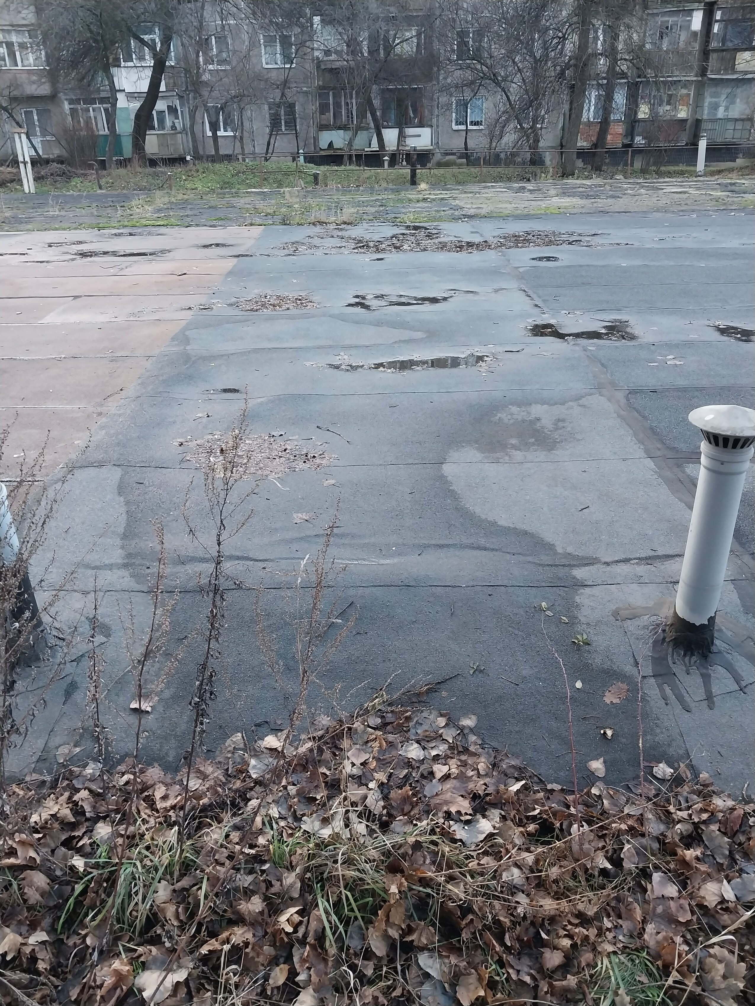

Нахил даху в сторону задньої стінки. Судячи з труб вентиляції на поверхні від стіни до краю відмостки 1,5 метра. Відмостка теж покрита рубероїдом.
14 хвилин тому, Waran сказав:
Тобто , дах виходить за межі стіни на 1,5м , і це все накрите суцільним рубероїдом?
Як організований збір води з даху , ринва , лоток , тощо..?
24 минуты назад, andrey_ka сказал:
Так, все рубероїдом. Під рубероїдом є залишки старого асфальта та подушки під ним. Перед покриттям більш-менш вирівняли поверхню; цементним роствором залили пробіли у асфальті і покрили рубероїдом у 2 шари.
Для відводу води з даху ніхто нічого не організовув. Я минулої осені прорив невеличкий ров. Після цього води в гаражі стало значно менше.
