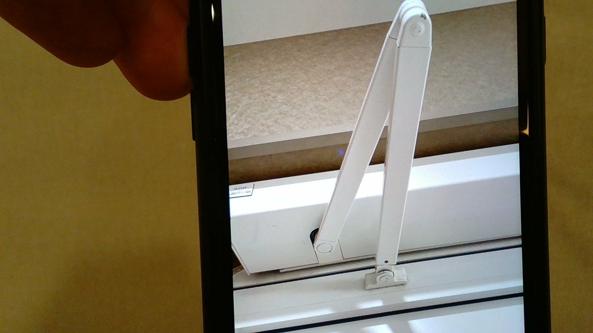

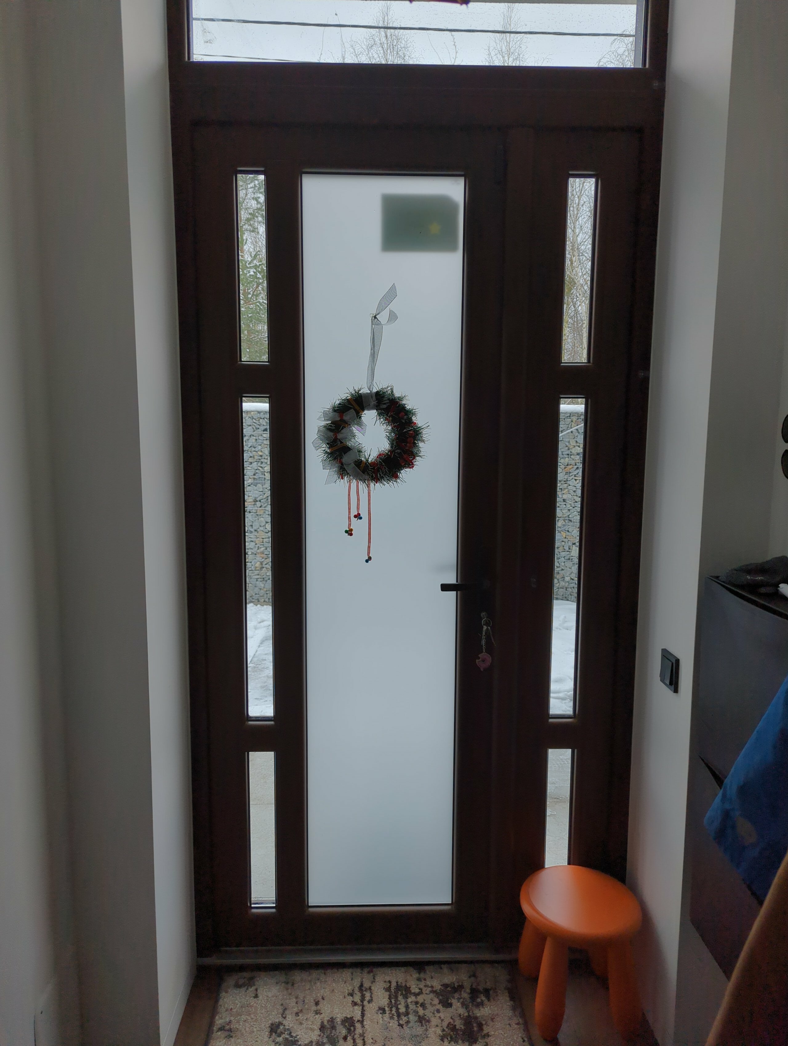

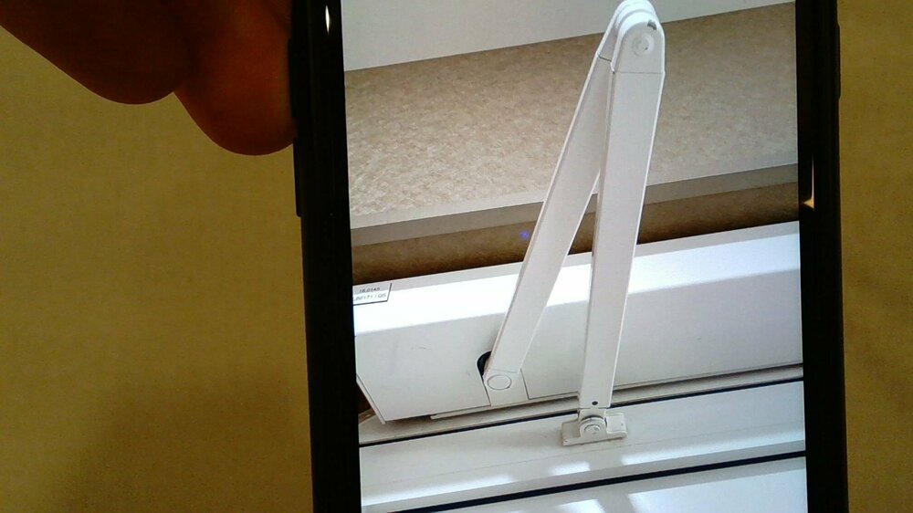

standov Опубліковано: 16 грудня 2023 Поділитись Опубліковано: 16 грудня 2023 Вхідний МП блок (не балконного а саме вхідного виконання) з автоматичним замком, діти і дружина гупають ними так що прям довелося на фасадній сирене датчик відриву вимкнути. Думаю поставити доводчик, пішов дивитися що є на ринку і зрозумів що не розумію як обирати, поради досвід будуть не зайвими 1 Посилання на коментар Поділитися на інших сайтах More sharing options...
Алік Опубліковано: 16 грудня 2023 Поділитись Опубліковано: 16 грудня 2023 Підбирайте по максимальній ширині і вазі стулки. З виробників рекомендую GEZE, GU, DORMA. Ніби непагані RYOBI. 1 Посилання на коментар Поділитися на інших сайтах More sharing options...
standov Опубліковано: 16 грудня 2023 Автор Поділитись Опубліковано: 16 грудня 2023 (змінено) 9 минут назад, Алік сказал: Підбирайте по максимальній ширині і вазі стулки. З виробників рекомендую GEZE, GU, DORMA. Ніби непагані RYOBI. Як дізнатися вагу стулки? 220*90 алюпаст 4000 зі склопакетом. в них усих "кінематика" однакова? Ну тобто мені не дуже потрібно щоб воно само закривалося (з тим нема проблем) мені треба щоб воно в останній момент ставало пружним і може само дотягували, чи вони усі такі+-? Змінено 16 грудня 2023 користувачем standov Посилання на коментар Поділитися на інших сайтах More sharing options...
Фрай Опубліковано: 16 грудня 2023 Поділитись Опубліковано: 16 грудня 2023 (змінено) так воно і буде, все регулюється на місці, чим дорожчий доводчик тим мʼякше буде при роботі, але й є певні незручності після встановлення. вибір невеликий, Дорма або GEZE Змінено 16 грудня 2023 користувачем Фрай 1 Посилання на коментар Поділитися на інших сайтах More sharing options...
standov Опубліковано: 16 грудня 2023 Автор Поділитись Опубліковано: 16 грудня 2023 1 час назад, Фрай сказал: але й є певні незручності після встановлення. які саме? Посилання на коментар Поділитися на інших сайтах More sharing options...
Алік Опубліковано: 16 грудня 2023 Поділитись Опубліковано: 16 грудня 2023 3 години тому, standov сказав: Як дізнатися вагу стулки? 220*90 алюпаст 4000 зі склопакетом. в них усих "кінематика" однакова? Ну тобто мені не дуже потрібно щоб воно само закривалося (з тим нема проблем) мені треба щоб воно в останній момент ставало пружним і може само дотягували, чи вони усі такі+-? Двокамерний пакет з трьох четвірок важить 30 кг/м2, метр армування стулки - нехай 3 кг, ще 1-2 кг метр профілю, разом грубо біля 80 кг стулка. В принципі, достатньо буде дотягувача до 80 кг - це 4 клас. Якщо хочете з ковзною тягою, то вона зменшує клас на одиницю, тобто ідентичний дотягувач уже буде 3 класом, треба брати потужніший. Ось тут почитайте. 1 Посилання на коментар Поділитися на інших сайтах More sharing options...
Фрай Опубліковано: 16 грудня 2023 Поділитись Опубліковано: 16 грудня 2023 7 часов назад, standov сказал: 9 часов назад, Фрай сказал: але й є певні незручності після встановлення. які саме? Чим дешевший дотягувач тим більше незручностей, неможливо залишити двері відчиненими та й не можна підпирати й тримати відчиненими без зняття тяжки і ще дрібне. А більш дорогі моделі вже дають більш комфорту, затримка в часі чи плавний ход або взагалі можно залишати під певним кутом. Здебільшого недорогі моделі ламаються від неправильного користування і головна причина це коли тримають двері відчинені, а така ситуація виникає дуже часто. В результаті починаються постійні танці з бубном (регулюванням) коли двері починають швидко зачинятись і грюкати чи навпаки буде працювати повільно і не дотягувати. Посилання на коментар Поділитися на інших сайтах More sharing options...

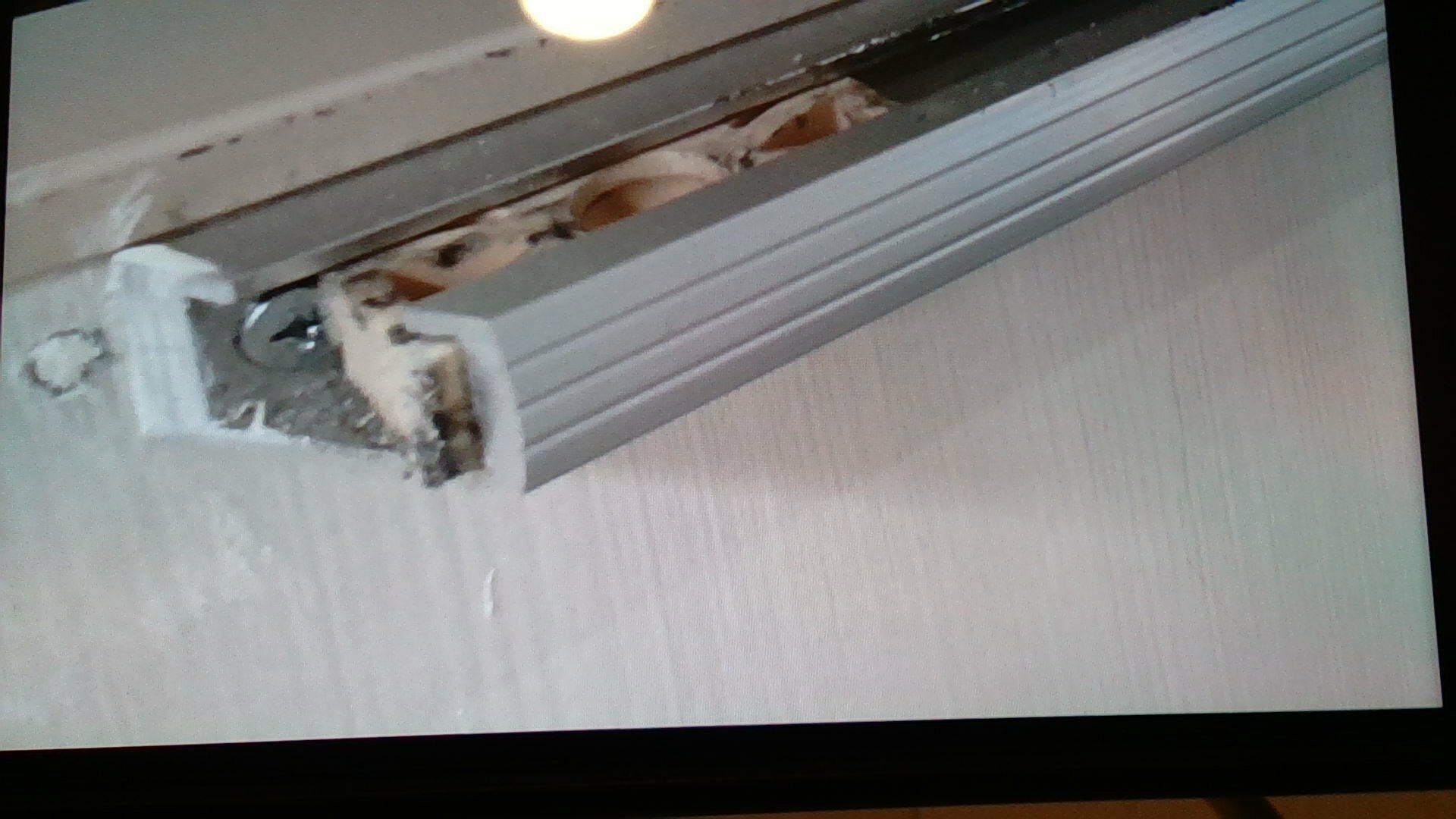

vbb Опубліковано: 17 грудня 2023 Поділитись Опубліковано: 17 грудня 2023 (змінено) Доповню пару моментів в дешевих олива має велику залежність від температури - на літо налаштували - взимку "тормозить", не дотягує, налаштували на холод - влітку грюкає.... Але саме головне - спитайте в виробника дверей чи є там якийсь підсилювач, в якому будуть триматися гвинти, або придеться сверлити наскрізь, з металевою пластиною на зворотню сторону та втулками, бо з тонкого металу або простого пластіку гвинти вириває дуже швидко... будьте готові що для відкривання також потрібно буде прикладати зусилля. Змінено 17 грудня 2023 користувачем vbb Посилання на коментар Поділитися на інших сайтах More sharing options...
