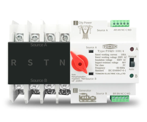

Domikv Опубліковано: 13 грудня 2023 Поділитись Опубліковано: 13 грудня 2023 Цікавить автоматичний перемикач на резервне живлення за прийнятною ціною. Чи є у когось досвід використання обладнання фірми TOMZN? Це брендовий Китай. У нас в Єпіцентрі теж лише китайські перемикач Geya, але він по швидкості гірший. Також у TOMZN бачив аналог ЗУБР, більш цікавий функціонально, і значно дешевий. Напишіть якщо хтось собі такі замовляв. Посилання на коментар Поділитися на інших сайтах More sharing options...
denis-k Опубліковано: 14 грудня 2023 Поділитись Опубліковано: 14 грудня 2023 Знакомый ставил такие, говорит лучшее за ту цену) Посилання на коментар Поділитися на інших сайтах More sharing options...
Vladdi Опубліковано: 14 грудня 2023 Поділитись Опубліковано: 14 грудня 2023 12 часов назад, Domikv сказал: Чи є у когось досвід використання обладнання фірми TOMZN Автомати АВР такі, як на малюнку, використовуємо багато, особливо з минулого року. Нарікань немає. Проста та надійна конструкція, там навіть ламатись особливо й нічому. Керування механічне (контакти реле), дроти та площадки пристойні. Тільки беріть найбільші номінали, різниця незначна. Я купляв лише найбільші, з ними все в порядку. Посилання на коментар Поділитися на інших сайтах More sharing options...

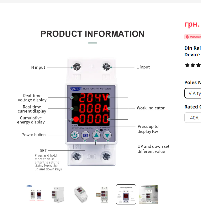

Domikv Опубліковано: 14 грудня 2023 Автор Поділитись Опубліковано: 14 грудня 2023 12 часов назад, Vladdi сказал: Автомати АВР такі, як на малюнку, використовуємо багато, особливо з минулого року. Нарікань немає. Проста та надійна конструкція, там навіть ламатись особливо й нічому. Керування механічне (контакти реле), дроти та площадки пристойні. Тільки беріть найбільші номінали, різниця незначна. Я купляв лише найбільші, з ними все в порядку. А реле напряжения TOMZN не пробовали? Тоже заинтересовало взамен ЗУБР, 1 заказали на вскрытие, пайка и плата качественная, но интересует реальный опыт использования. У них в отличии от ЗУБра регулируемый ток перенапряжения и еще несколько интересных отличий. Посилання на коментар Поділитися на інших сайтах More sharing options...
ho4u_pizzu Опубліковано: 15 грудня 2023 Поділитись Опубліковано: 15 грудня 2023 На ютуб є відео тестування реле напруги, в тому числі і Tomzn. Наче щось з часом спрацювання було Посилання на коментар Поділитися на інших сайтах More sharing options...
Vladdi Опубліковано: 15 грудня 2023 Поділитись Опубліковано: 15 грудня 2023 9 часов назад, Domikv сказал: А реле напряжения TOMZN У цього виробника я купляю інші вироби, малогабаритні лічильники з інтерфейсом MODBUS для внутрішнього обліку. РКН не купляли тому, що не було потреби. Я в сусідніх гілках писав, що роки два тому попадало в руки подібне реле, але без назви виробника, ОЕМ, воно одразу не сподобалось відчутними затримками в аварійних режимах, тому того ж дня віддав його назад. Більше я нічого не тестував. Щодо самого виробника TOMZN, то нарікань на якість того, що купляв у них (напряму, не через Аліекспрес) немає, все зроблене пристойно. Посилання на коментар Поділитися на інших сайтах More sharing options...
Domikv Опубліковано: 15 грудня 2023 Автор Поділитись Опубліковано: 15 грудня 2023 7 минут назад, Vladdi сказал: У цього виробника я купляю інші вироби, малогабаритні лічильники з інтерфейсом MODBUS для внутрішнього обліку. РКН не купляли тому, що не було потреби. Я в сусідніх гілках писав, що роки два тому попадало в руки подібне реле, але без назви виробника, ОЕМ, воно одразу не сподобалось відчутними затримками в аварійних режимах, тому того ж дня віддав його назад. Більше я нічого не тестував. Щодо самого виробника TOMZN, то нарікань на якість того, що купляв у них (напряму, не через Аліекспрес) немає, все зроблене пристойно. Не підкажете де напряму брали? Посилання на коментар Поділитися на інших сайтах More sharing options...

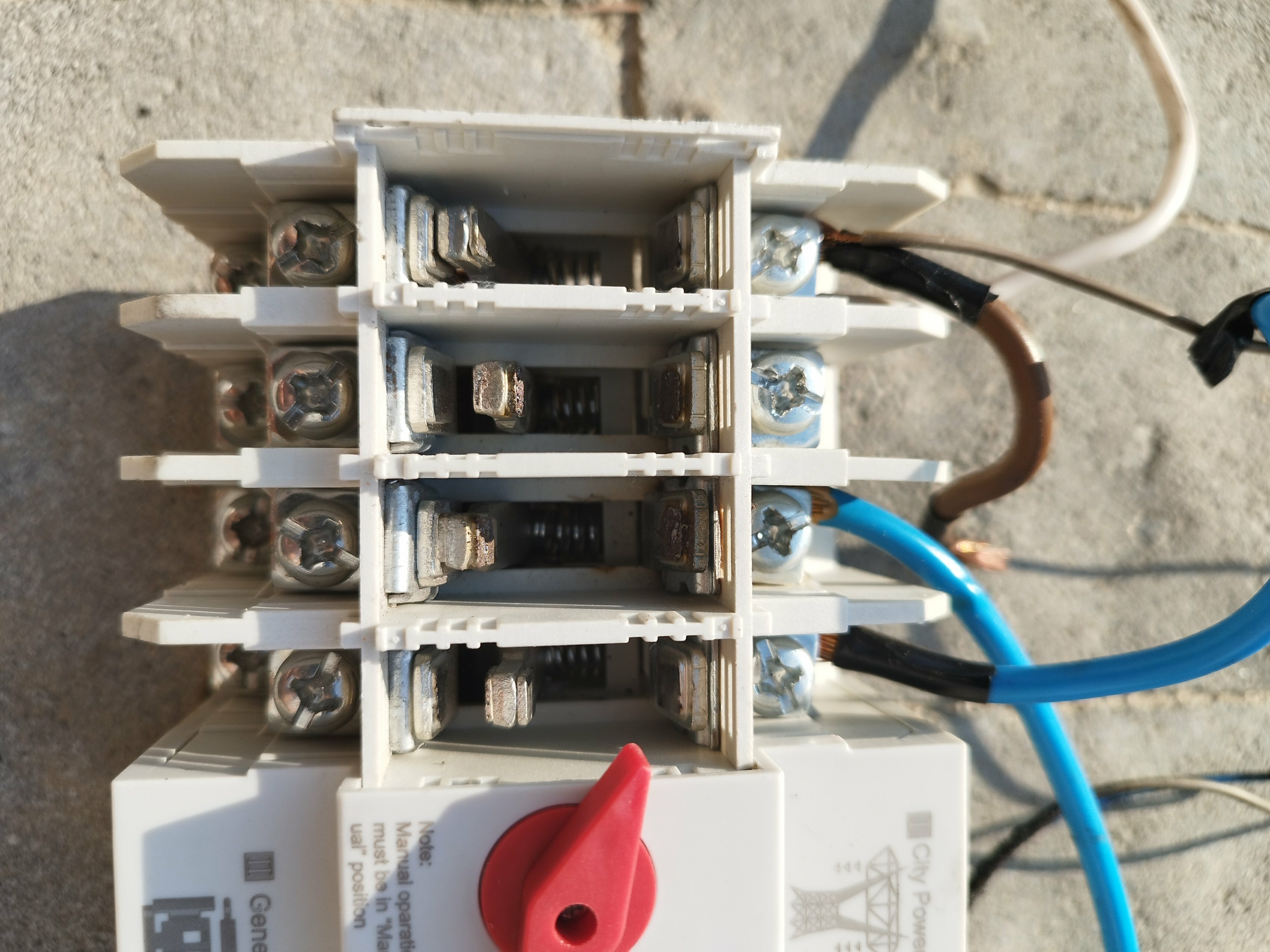

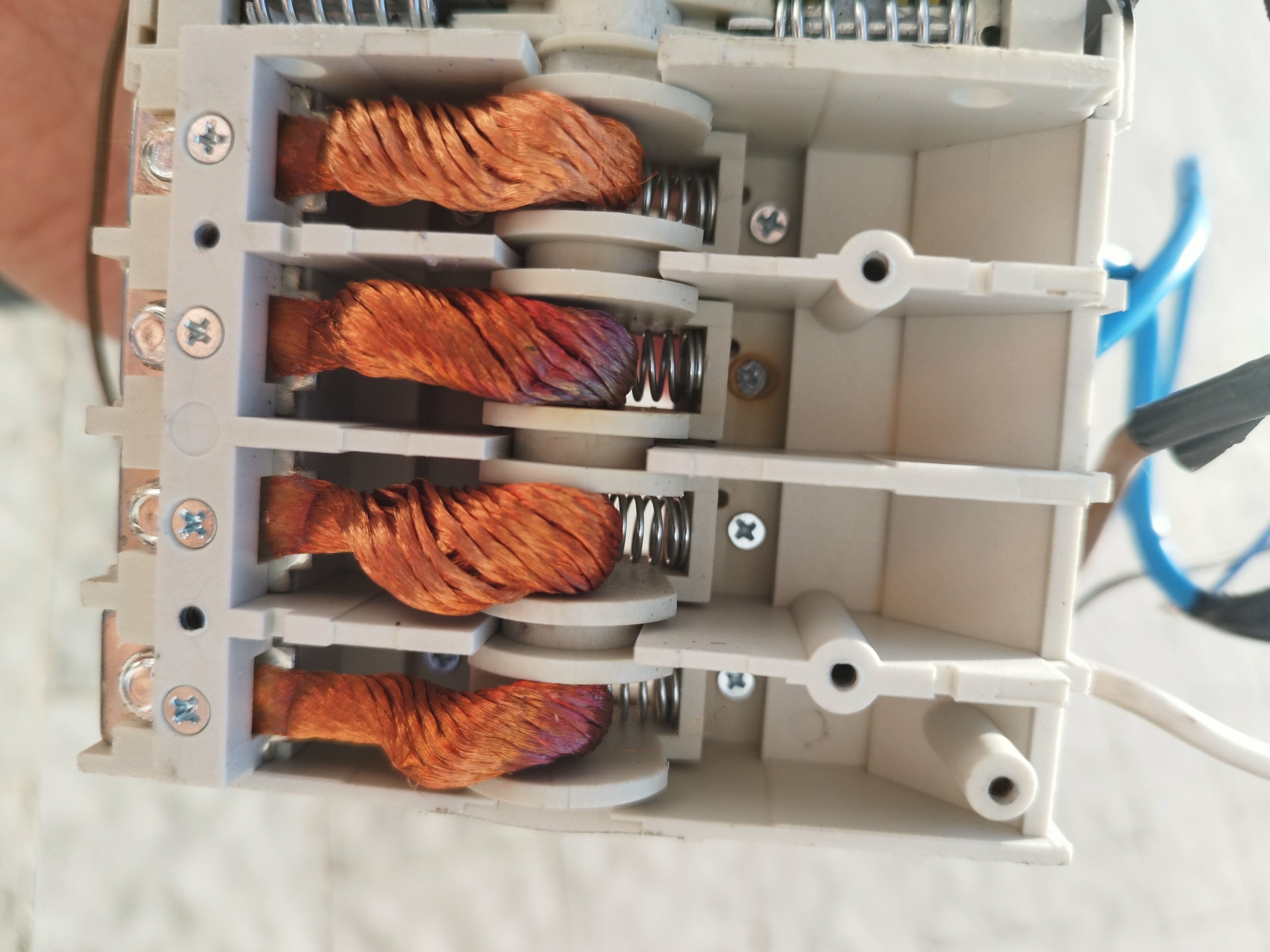

kvintich Опубліковано: 16 грудня 2023 Поділитись Опубліковано: 16 грудня 2023 (змінено) В 13.12.2023 в 23:54, Domikv сказал: Цікавить автоматичний перемикач на резервне живлення за прийнятною ціною. Чи є у когось досвід використання обладнання фірми TOMZN? Ставив такий із Алі, Працює добре, перемикає і глушить генератор норм, але нажаль не довговічний при навантаженні підгорають контакти по черзі. І відповідно відвалюються фази Брав на 100А А по факту у мене не більше 60А на фазу навантаження. Тому для невеликих навантажень піде, а для 30Кват як у мене, то не потягне. Змінено 16 грудня 2023 користувачем kvintich 1 Посилання на коментар Поділитися на інших сайтах More sharing options...

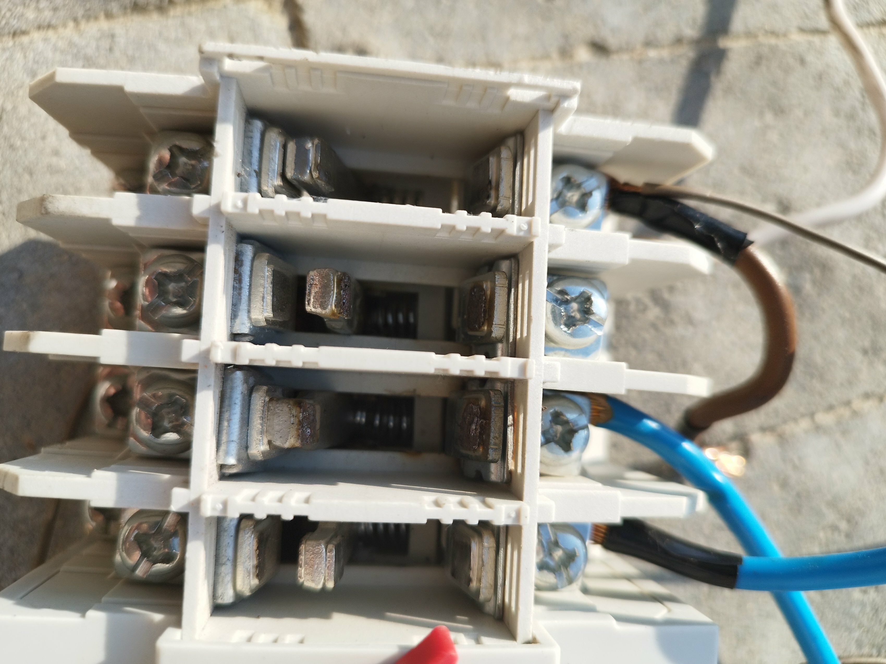

Vikingua Опубліковано: 16 грудня 2023 Поділитись Опубліковано: 16 грудня 2023 Якщо на фото дроти, які використані для 30 кіловат, то тут не китайці винні в перегріві... Посилання на коментар Поділитися на інших сайтах More sharing options...
kvintich Опубліковано: 16 грудня 2023 Поділитись Опубліковано: 16 грудня 2023 (змінено) 38 минут назад, Vikingua сказал: Якщо на фото дроти, які використані для 30 кіловат, то тут не китайці винні в перегріві... На фото видно де був перегрів, а саме на силових контактах (фото №2). І видно також на фото 1 Аж контактні площатки поплавились, як зваркою поварені Змінено 16 грудня 2023 користувачем kvintich Посилання на коментар Поділитися на інших сайтах More sharing options...
Vladdi Опубліковано: 18 грудня 2023 Поділитись Опубліковано: 18 грудня 2023 Якась дивна позиція контактів - вони повинні бути всі в одному положенні... А щодо контактів, то китайські 100А то є реальні 50А. Це звичайна китайська мода - писати короткочасну потужність, і лише у спілкуванні вам розкажуть, що довгостроковий режим то 50%. У інверторів, до речі, те ж саме. Посилання на коментар Поділитися на інших сайтах More sharing options...

kvintich Опубліковано: 20 грудня 2023 Поділитись Опубліковано: 20 грудня 2023 В 18.12.2023 в 17:20, Vladdi сказал: Якась дивна позиція контактів - вони повинні бути всі в одному положенні... А щодо контактів, то китайські 100А то є реальні 50А. Це звичайна китайська мода - писати короткочасну потужність, і лише у спілкуванні вам розкажуть, що довгостроковий режим то 50%. У інверторів, до речі, те ж саме. Контакти просто піднялись, при нагріві. Спочатку піднявся один, потім інший, і один залишився робочим. Посилання на коментар Поділитися на інших сайтах More sharing options...

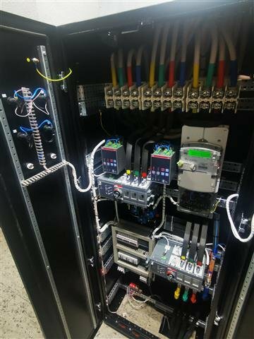

Vladdi Опубліковано: 20 грудня 2023 Поділитись Опубліковано: 20 грудня 2023 В 16.12.2023 в 17:05, kvintich сказал: Брав на 100А А по факту у мене не більше 60А на фазу навантаження. 49 минут назад, kvintich сказал: Контакти просто піднялись, при нагріві. Я їх для струмів більше 15-10А ніколи й не думав використовувати, бо цей пристрій розрахований на побутового споживача. Якщо робочі струми 50-80А то там потрібні вже промислові АВР. Це зовсім інші гроші і виконання. Ось такі у мене працюють на потужностях від 40 до 350 кВт 1 Посилання на коментар Поділитися на інших сайтах More sharing options...
dimich99 Опубліковано: 20 грудня 2023 Поділитись Опубліковано: 20 грудня 2023 13.12.2023 в 23:54, Domikv сказав: Цікавить автоматичний перемикач на резервне живлення за прийнятною ціною. Чи є у когось досвід використання обладнання фірми TOMZN? Це брендовий Китай. У нас в Єпіцентрі теж лише китайські перемикач Geya, але він по швидкості гірший. Також у TOMZN бачив аналог ЗУБР, більш цікавий функціонально, і значно дешевий. Напишіть якщо хтось собі такі замовляв. Користую 1-фазний Jotta близько 4 років. Виглядає так само. Брав на алішці за 20 баксів. Перемикає між двома незалежними вводами. Реальний час перемикання при пропаданні основного ввода: 33 мс Реальний час перемикання назад при появі основного ввода: 11 мс Посилання на коментар Поділитися на інших сайтах More sharing options...
kvintich Опубліковано: 22 грудня 2023 Поділитись Опубліковано: 22 грудня 2023 (змінено) В 20.12.2023 в 13:40, Vladdi сказал: Я їх для струмів більше 15-10А ніколи й не думав використовувати, бо цей пристрій розрахований на побутового споживача. Якщо робочі струми 50-80А то там потрібні вже промислові АВР. Це зовсім інші гроші і виконання. Ось такі у мене працюють на потужностях від 40 до 350 кВт На вході стоїть 3х полюсовий автомат на 63А, максимальний із можливих у маленькому корпусі. Тому сенсу брати щось промислове немає. І такі піки виникають, тільки коли одночасно включається котел 14Кват, і зарядка для авто 1 фазна 30А по нічному тарифу, і інші пралки, посудомийки, теплові насоси... Тоді навантаження на фази може бути нерівномірним, і досягати 60А+ Був випадок коли на вході в коробці лічильника, сіп сплавився в кучу. Змінено 22 грудня 2023 користувачем kvintich Посилання на коментар Поділитися на інших сайтах More sharing options...
Телесистемы Опубліковано: 22 грудня 2023 Поділитись Опубліковано: 22 грудня 2023 1 Посилання на коментар Поділитися на інших сайтах More sharing options...
Vladdi Опубліковано: 25 грудня 2023 Поділитись Опубліковано: 25 грудня 2023 А чому б йому не іскрити? Це простіший та дешевший з можливих пристроїв, розрахований (у виконанні 100А) на струми десь до 32А. Якщо треба більше - є інші девайси, це ж зрозуміло. Спостерігаю десь за десятком таких пристроїв, всі працюють нормально, струми до 32А, пережили вже більше року, в тому числі постійні перемикання минулої осені-зими Посилання на коментар Поділитися на інших сайтах More sharing options...
